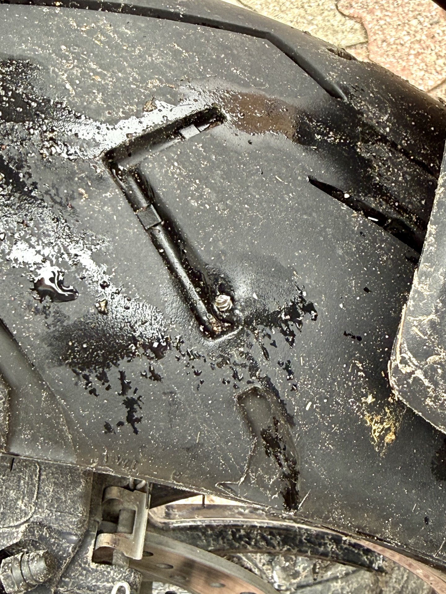

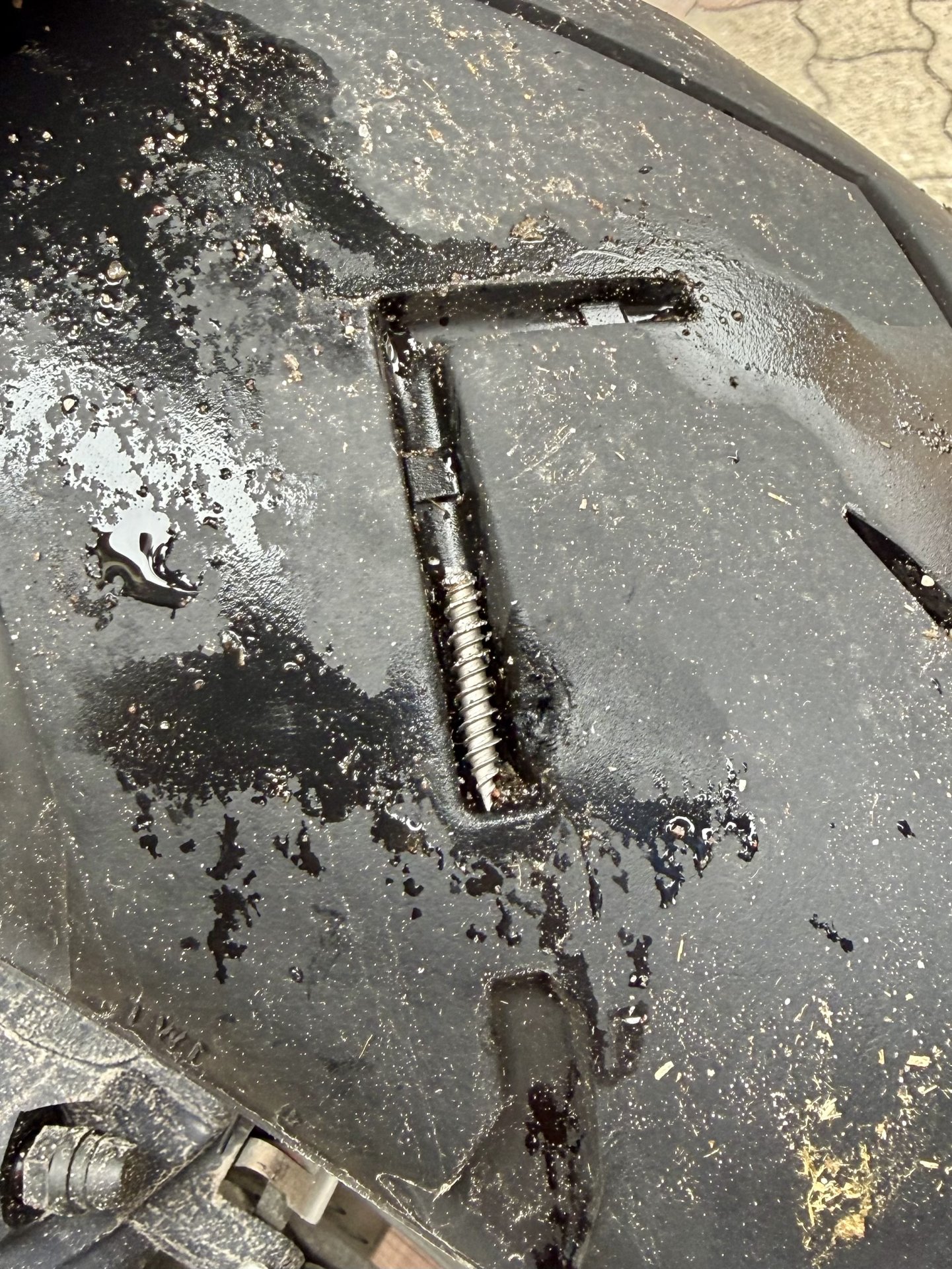

Letzte Woche in den Dolomiten habe ich mir eine Schraube eingefangen…
Hab mir extra vorher ein paar neue Seal Fix Streifen eingesteckt, dazu den Kleber.
Bin mit der Reparaturlösung letztlich nur 1,5 Tage gefahren.
Hab dann in Brixen den Reifen noch mal professionell flicken lassen. Laut dem Monteur bei Moto Speed waren wohl zwei Löcher nebeneinander…
Davon abgesehen, hat die Reparatur tadellos funktioniert.
Nach dem Aufreiben des Loches habe ich noch etwas Kleber auf die Reibaale gegeben, das Loch quasi von innen benetzt, bevor ich den Dichtstreifen, welcher zusätzlich benetzt war, eingeschoben wurde.
So ging zumindest diese potentiell nicht ganz so triviale Montage recht gut bei dem PST3.
