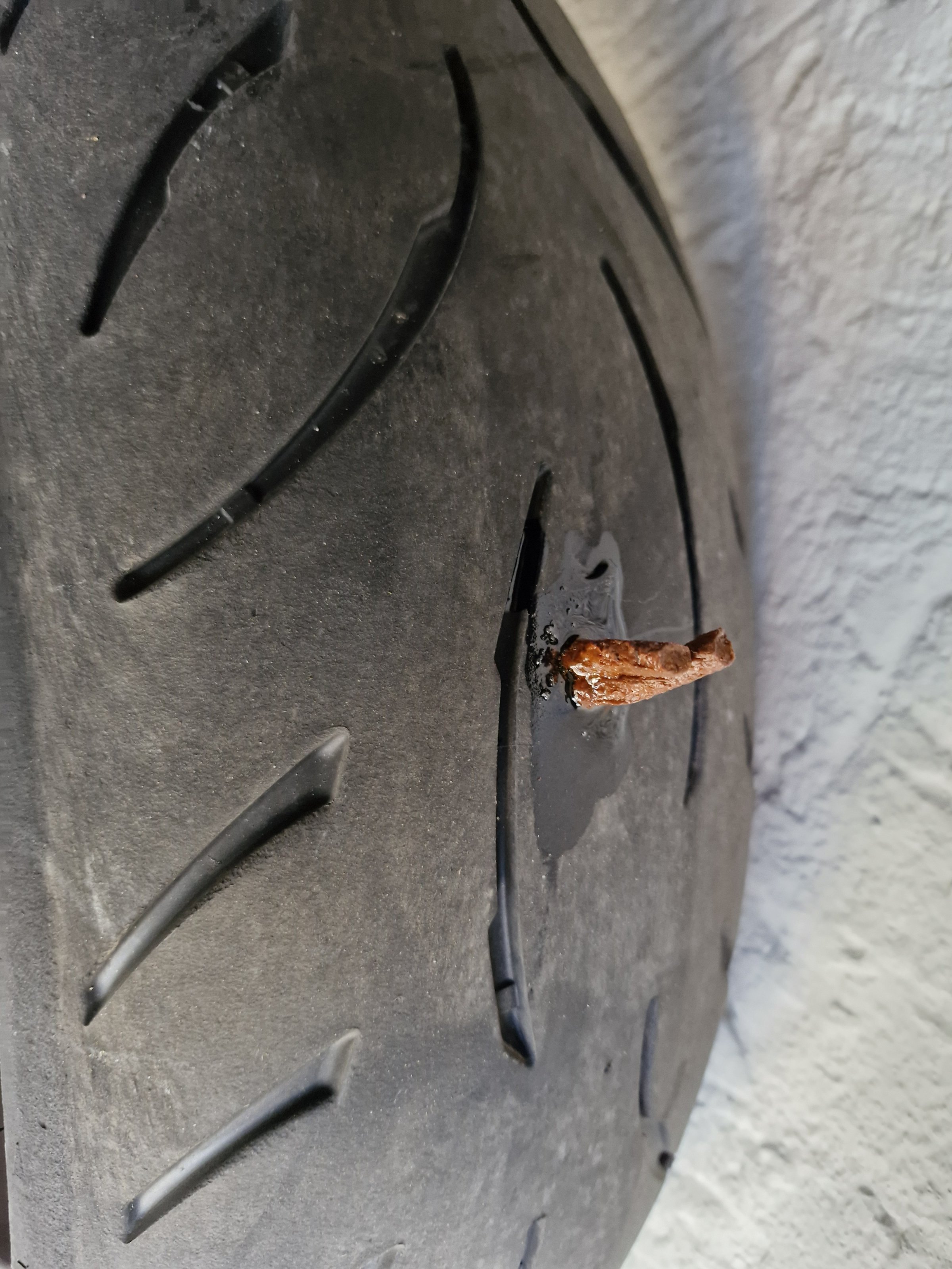

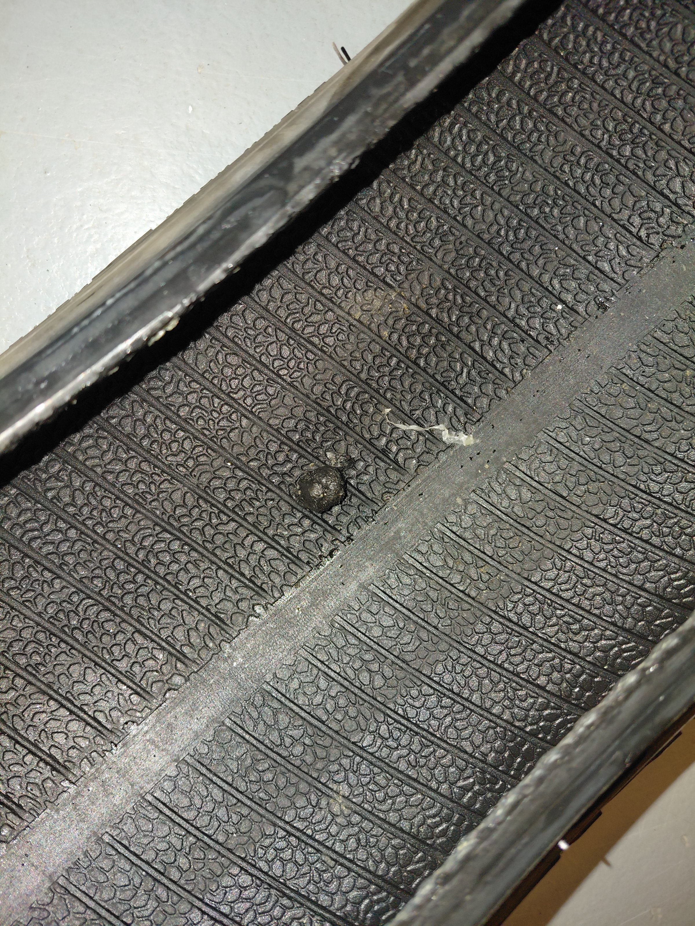

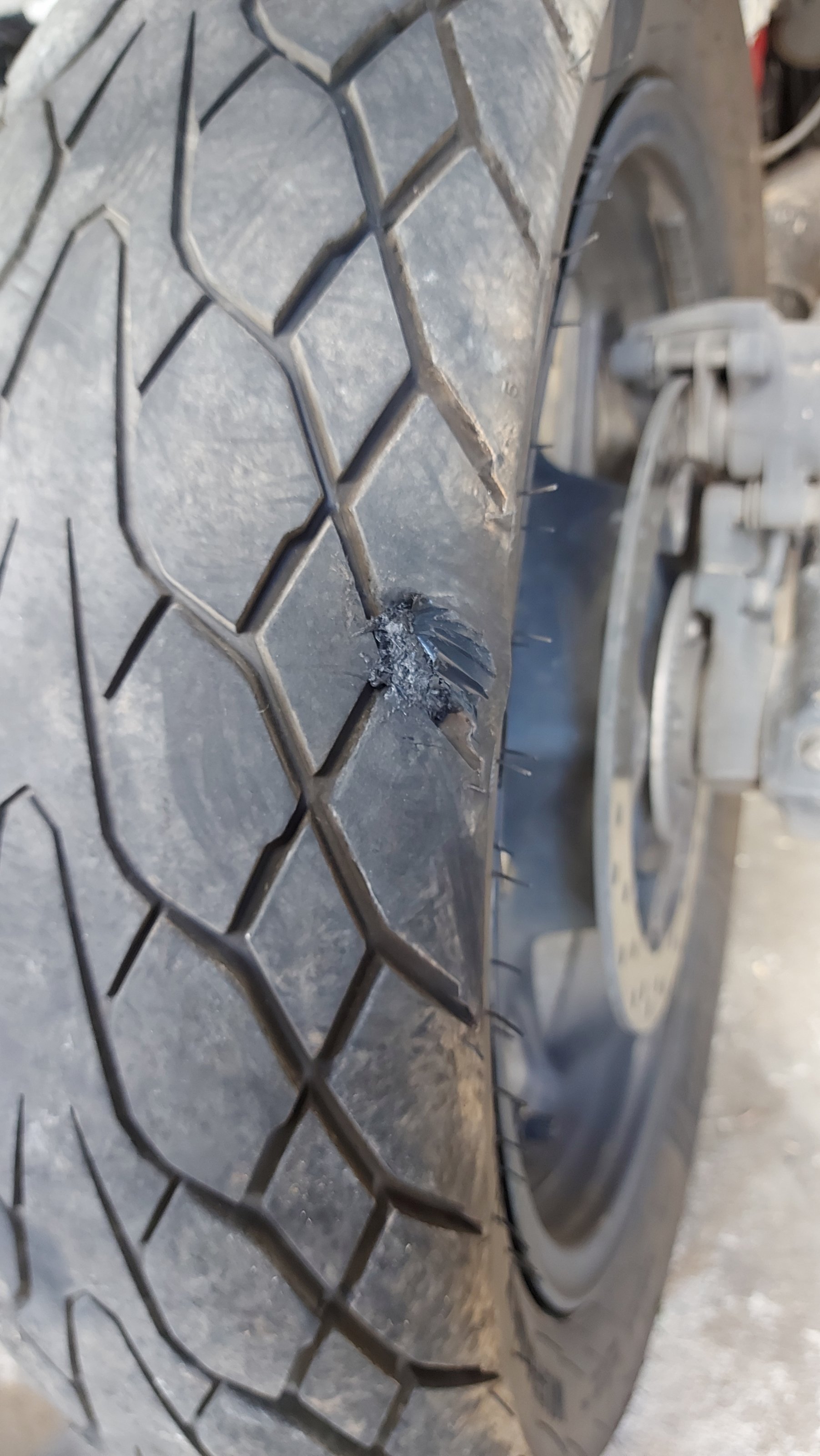

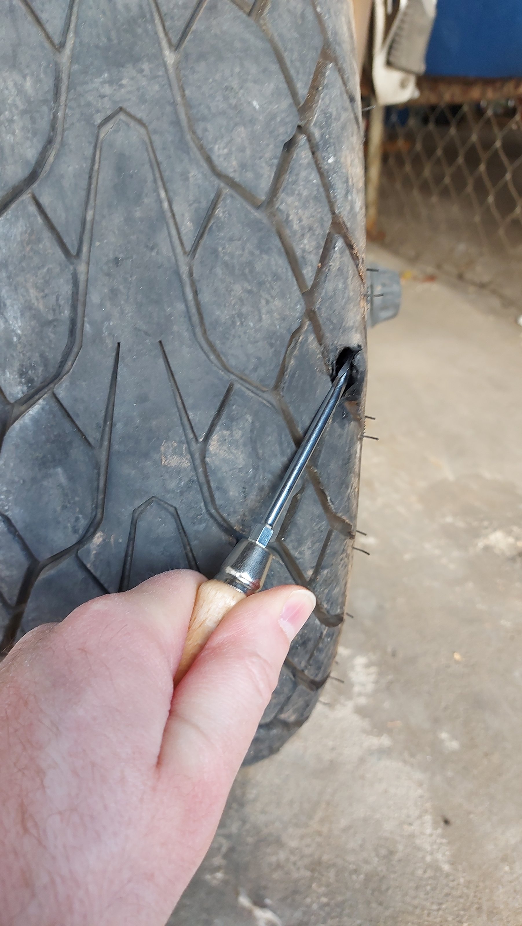

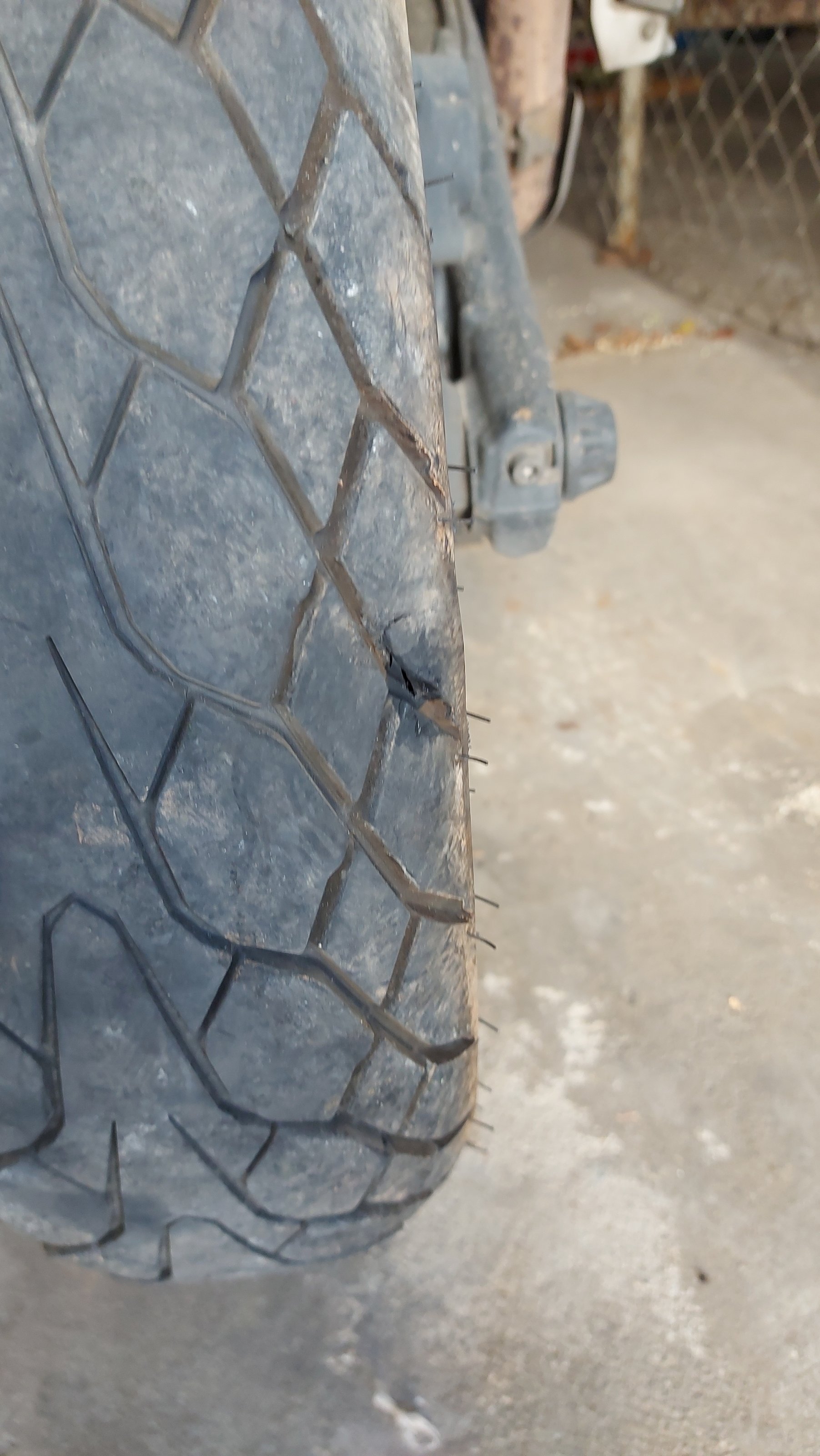

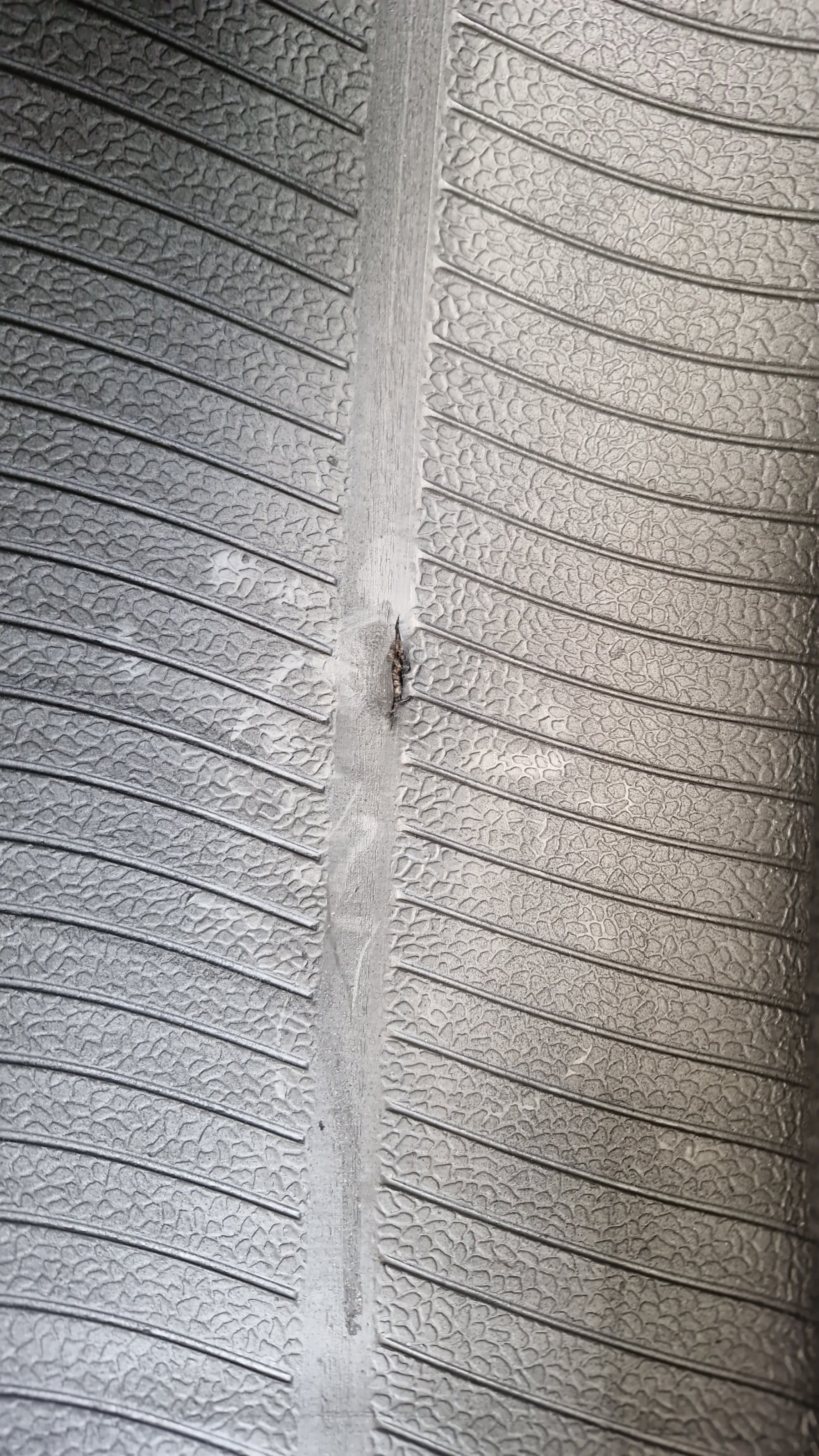

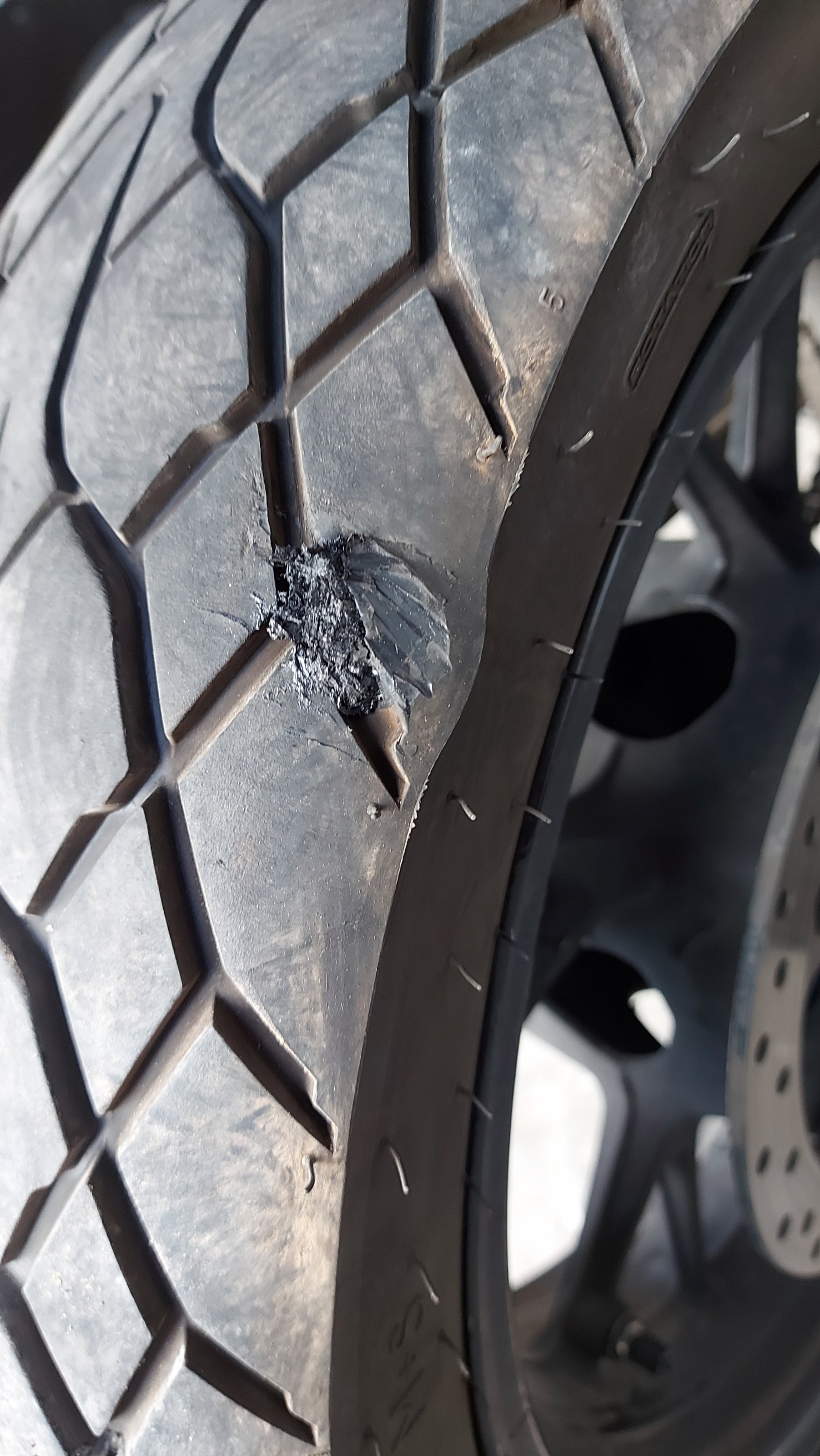

Gestern hat es mich erwischt.....die Streifen konnten das Loch nicht schließen. ...erst einer rein dann zwei.
Der Schlitz ist etwa 2 - 2,5 cm lang....siehe Bild vom Reifen innen.

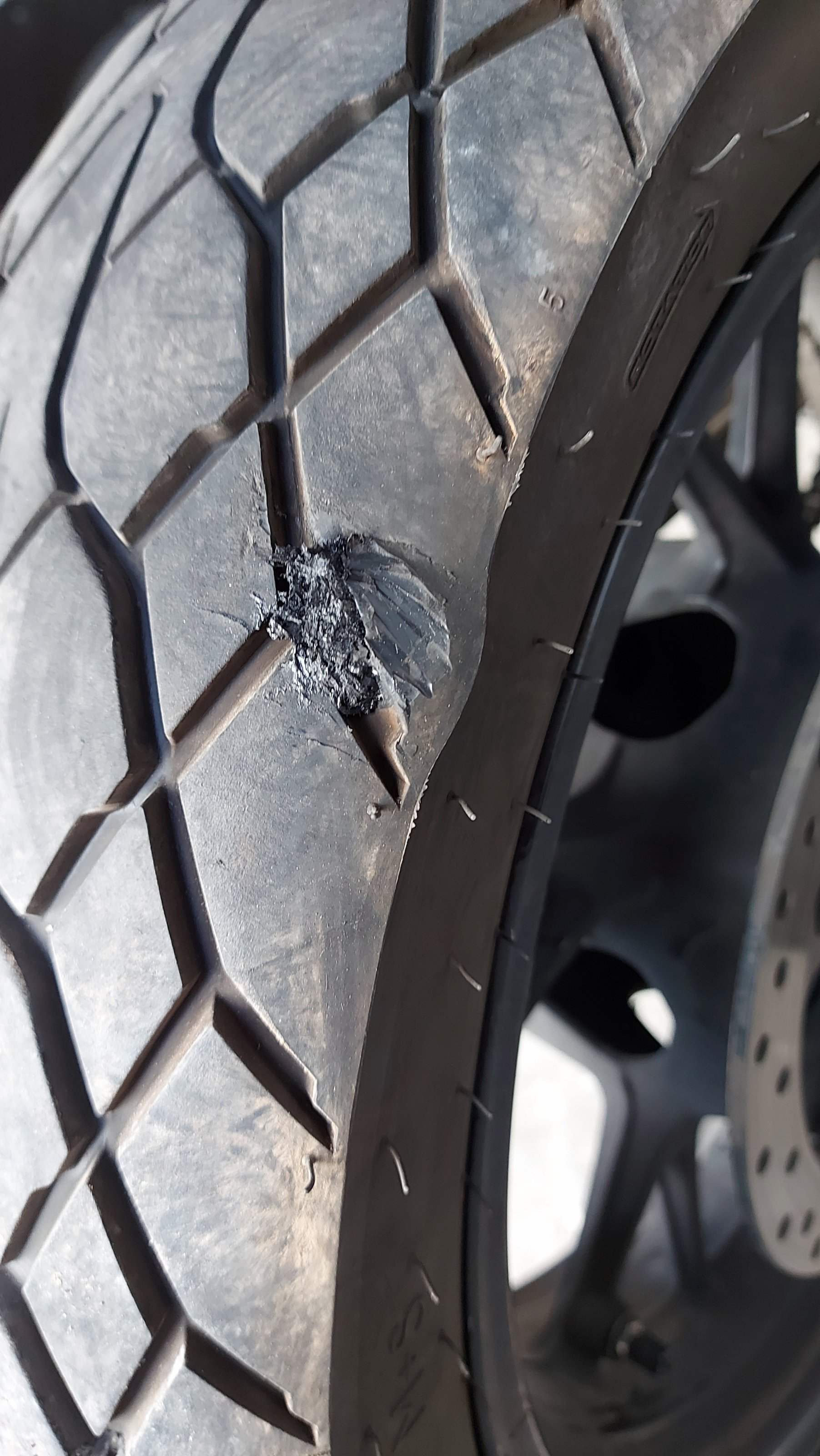

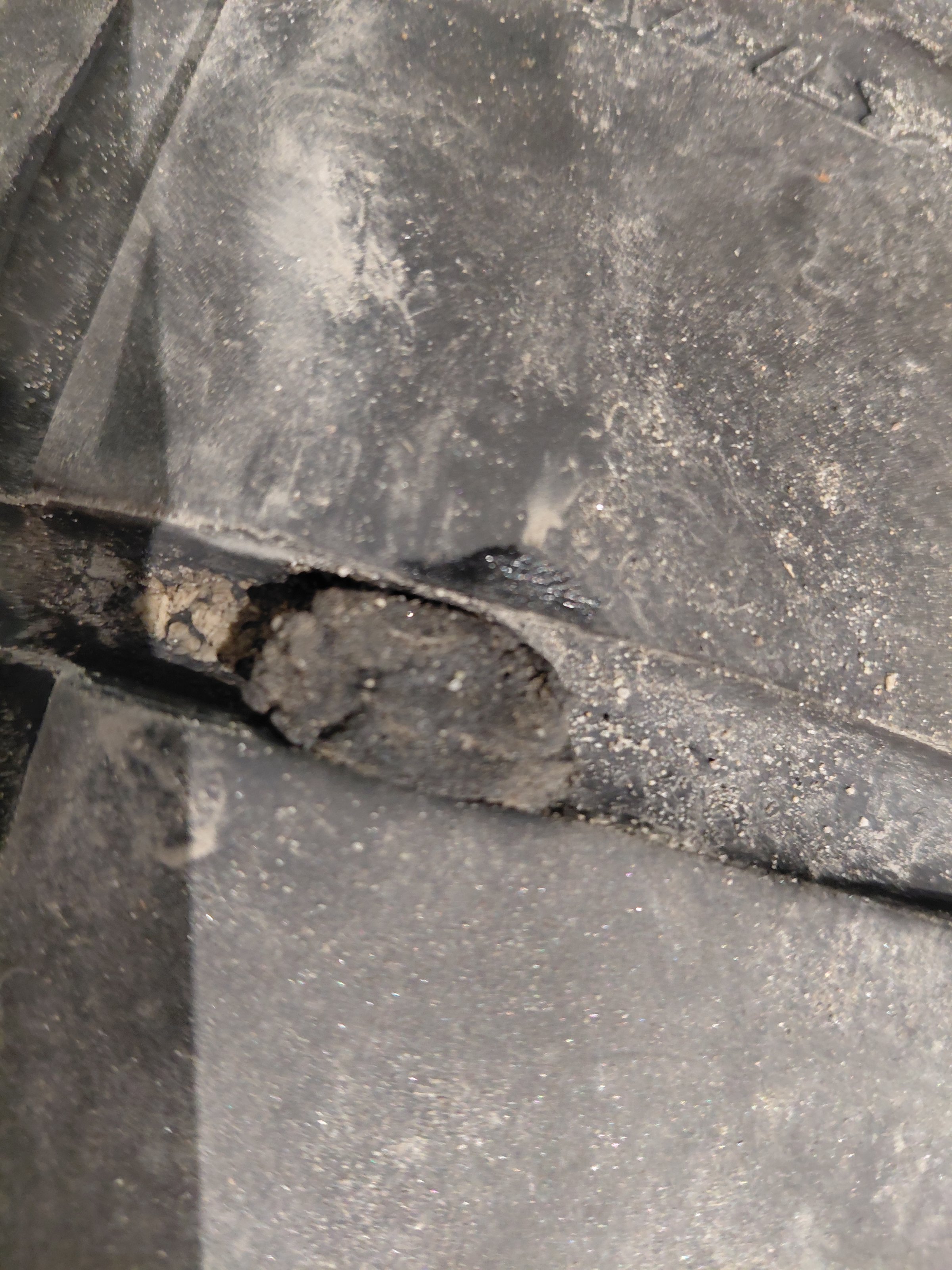

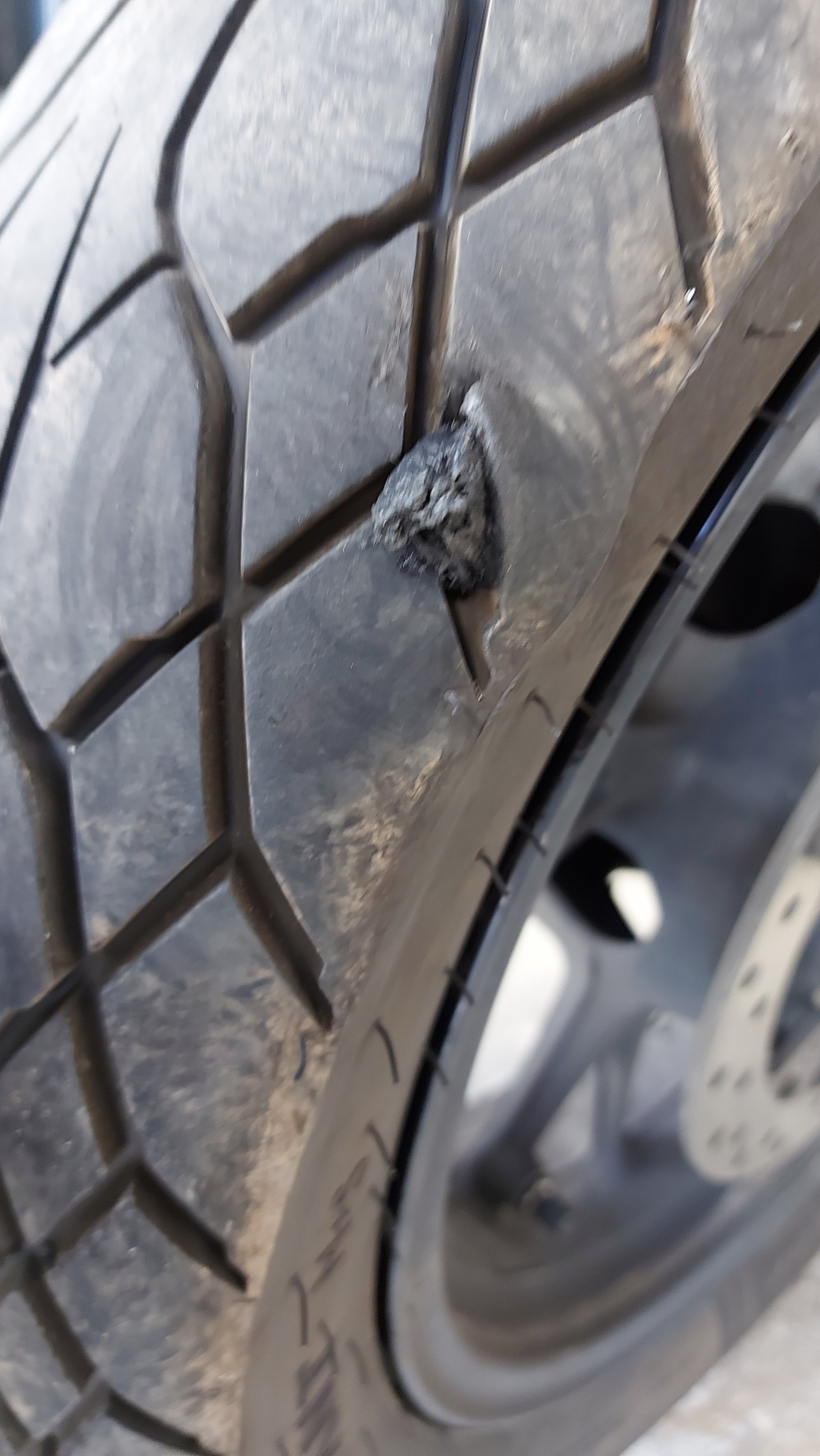

Mich hat es am sonntag auch erwischt, ein cut am äusserstem rand der lauffläche.
Hält zwar dicht aber beult den laufflächenrand ganz schön aus. Deswegen werde ich damit höchstens noch in die werkstatt fahren.
Ich habe zwei streifen verwendet und obwohl ich ne fußpumpe habe wollte ich die CO2 kartuschen mal ausprobieren. Die drei kartuschen die im set dabei waren haben den reifen auf 1,3 bar aufgepumpt, nach zwei weiteren die ich in reserve hatte war der reifen laut RDC auf 2,3 bar.
Damit könnte man ja schonmal weiterfahren, aber wenn ich mir vorstelle dass die reparatur in der pampa nicht perfekt klappt und ich nochmal 5 davon bräuchte. Also bevor ich 10 kartuschen mitnehme werd ich mir wohl lieber nen kleinen kompressor für zukünftige reisen zulegen.

Mit der Beule würde ich den auch nicht mehr fahren wollen.
Sicherheit geht immer vor! Mach den neu und du hast den Kopf frei beim fahren.👍

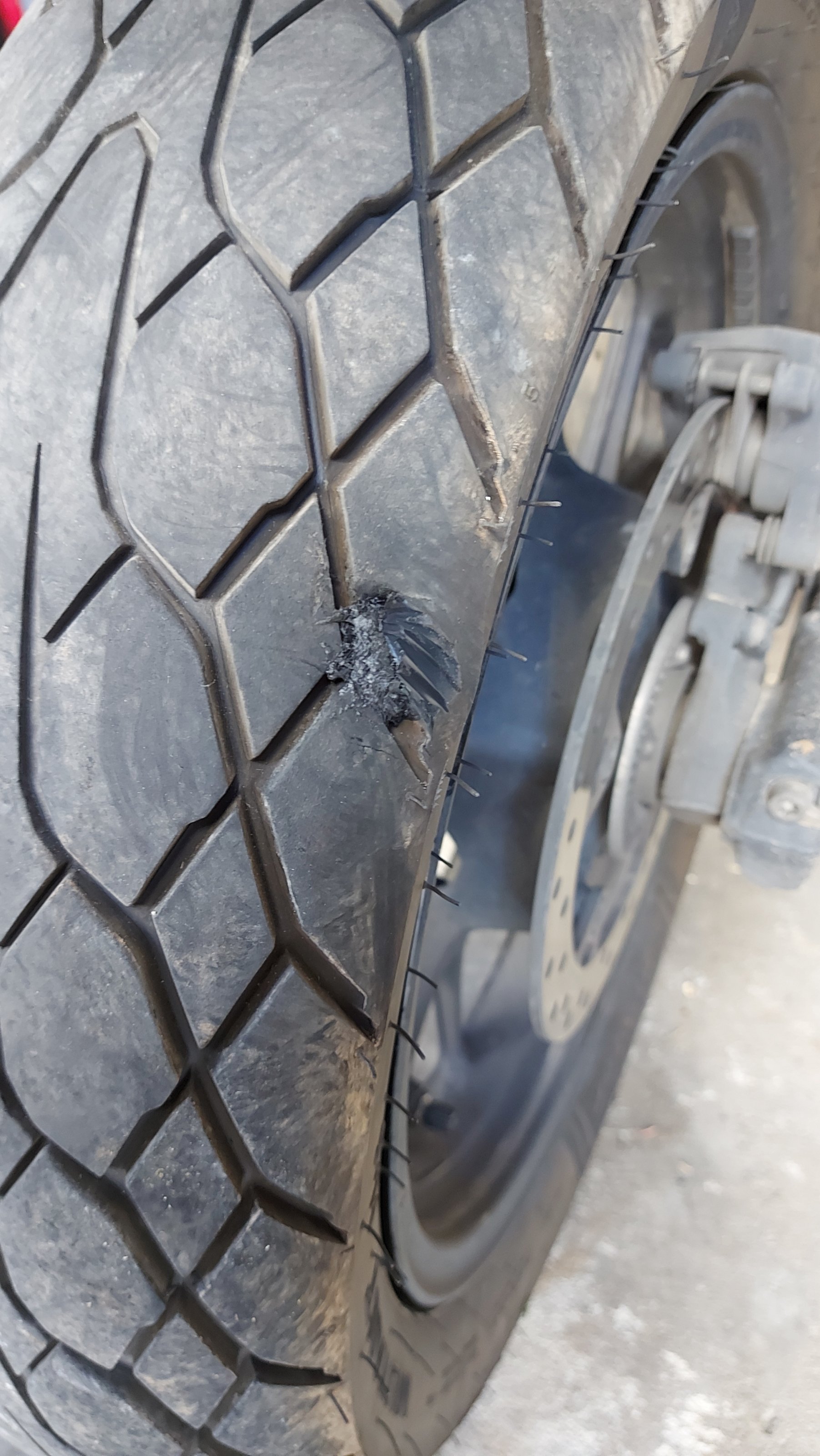

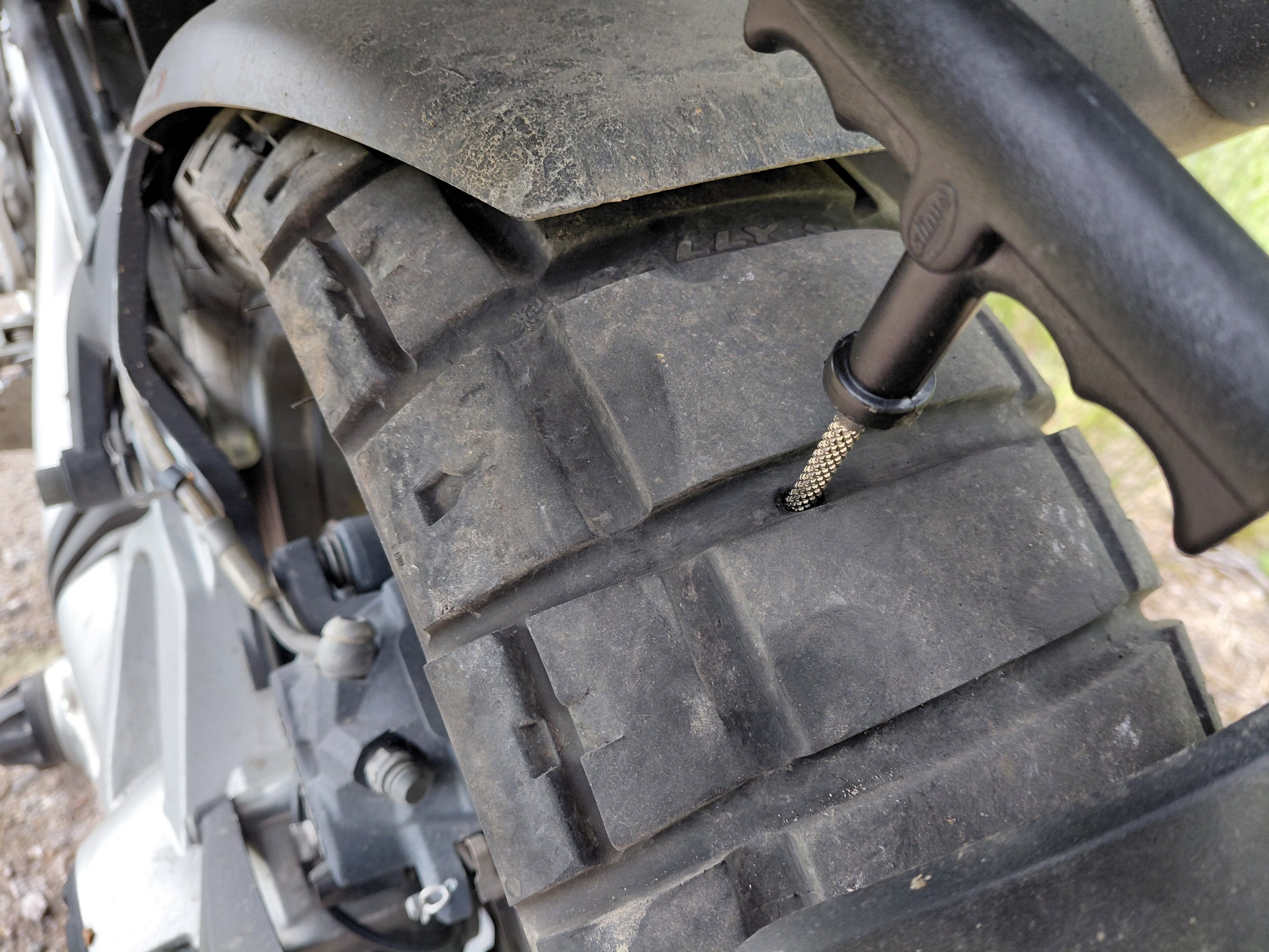

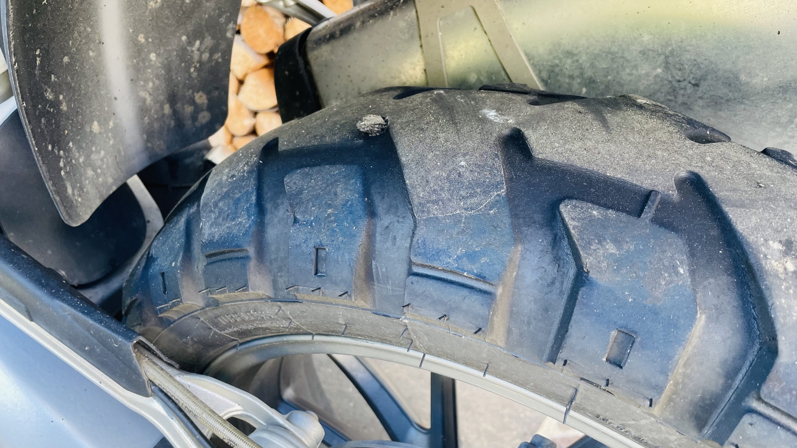

Mir ging auf dem TET Schweden hinten die Luft aus (spitzer Stein vermutlich).
Hatte das Set von Louis dabei (Ohne Kartuschen) und einen airMAN. Habe zwei von 5 Streifen aus dem SET in die Schadstelle eingebracht.
Bin noch gut 1500km mit dem Hinterreifen gefahren (auch weiter auf Schotter etc.) ehe ich ihn tauschte, da das Profil dann sowieso runter war.
Vom Fund der Schadstelle bis 3bar wieder drauf vergingen genau 18 Minuten, wobei ich das Flickset aus der Werkzeugbox sowie den airMAN aus dem Alukoffer noch suchen musste, dazu meine Rolle abschnallen, da Allukoffer nach oben nicht auf ging.
Außerdem Seitenverkleidung aufmachen um Zugriff auf die Batterie zu bekommen (für den airMAN). Dafür, dass ich das erstmalig gemacht habe, fand ich 18 Minuten sehr gut.....
