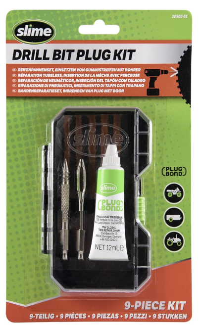

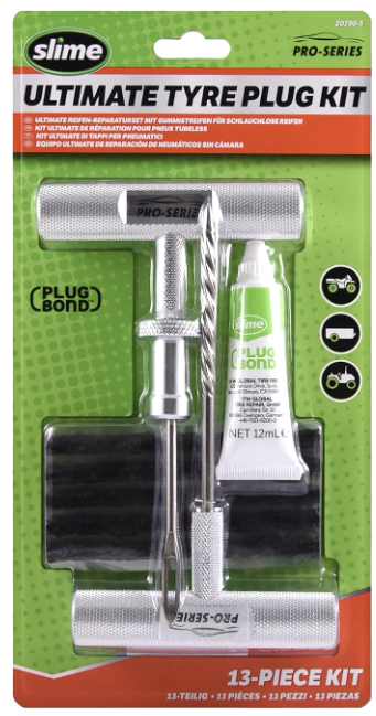

Hallo
vielleicht kann mir jemand weiterhelfen: Ich suche ein Reifenreparatur für die Slime Dichtstreifen, mit möglichst kleinem Packmaß. Bei allen Sets, die ich bisher gesehen habe, sind die Plastik/Alu-Griffe mit der Reibahle und den Einführdorn fest verbunden ("T-Form"). Mir würde ein System vorschweben, bei dem ich die Reibe bzw. Dorn vorm Griff abschrauben kann, um das Packmaß zu optimieren.
Oder hat jemand eine Idee für einen Griff für den Reibahlenbohrereinsatz aus dem abgebildeten Set?
Evtl. könnte ein Bit-Handhalter passen...
PS:
  • Das Dynaplug Kit fände ich auch gut, kann es aber nirgends zu einem vernünftigen Preis bestellen.
  • Dichtungsschrauben habe ich

Wenn ich mir die Bilder zum Set auf der Slime-Seite ansehe, brauchts Du dafür eine Akku-Bohrmaschine ("funktioniert auch mit Schlagbohrmaschinen" steht im englischen Manual :) ), ansonsten ist es den Bildern nach ein ¼" Sechskant, also ist ein entsprechender Handgriff (von z.B. Wera) geeignet, wobei der, egal ob Inline oder T, auch nicht gerade klein ist.
In ca. 14 Tagen bin ich in Überlingen, da kann ich ja mal kurz nach Owingen zur ITW Global Tire Repair fahren und mich nach dem Anschlussmaß erkundigen ;) .
Ich benutze das (teure ;) ) Dynaplug, hat schon gute Dienste geleistet, bloß nicht bei mir (kein Reifenschaden bei mir, seit ich es habe :) ). Trägt auch auf, besonders diese Ausführung mit dem großen Durchmesser am Handgriff, aber sicher weniger, als das gezeigte Slime Kit plus ein T-Griff ¼".

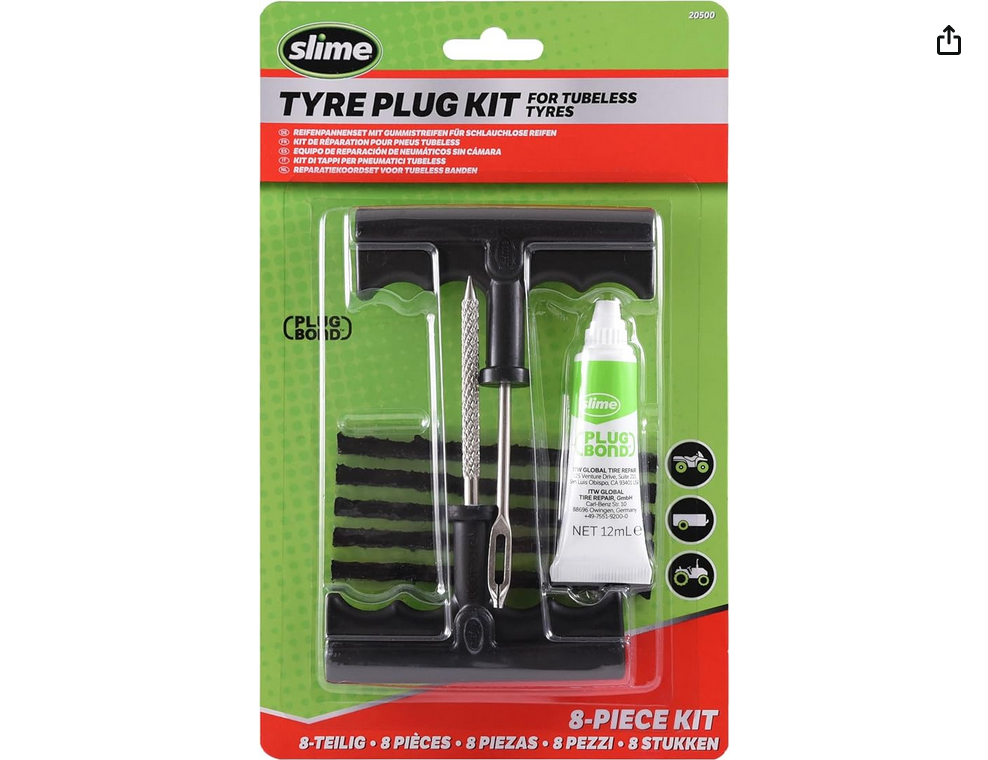

Also, die Ahlen und Lochaufrauher benötigen schon ein wenig Kraft beim Einsatz.
Daher macht der fest verbundene T-Griff schon Sinn.
Ich habe das normale Slime Set und bin damit sehr zufrieden.
Die Tube Vulkanisierflüssigkeit (habe ich zusätzlich als Gleitmittel für den Stopfen dabei)
wird alle drei Jahre prophylaktisch erneuert. Zange nicht vergessen!
Diese oft gepriesenen "Schrauben" mögen funktionieren, aber ich habe wieder einen Fremdmaterial-Fremdkörper im Reifen und das ist mir (insbesondere beim Moped) suspekt.
Egal welches System man nutzen möchte, bitte einmal zuhause beim nächsten Reifenwechsel unter "klinischen Bedingungen" ausprobieren.!!!
Ich habe ein Set wo der Dorn durch eine Inbus gehalten wird - den könnte ich auseinanderbauen, eoen Griff zuhause lassen und die Dorne in den Griff schieben - sieht ungefähr so aus
Tatsächlich habe ich so ein Set genommen und jeweils links und rechts "einen Finger" abgesägt

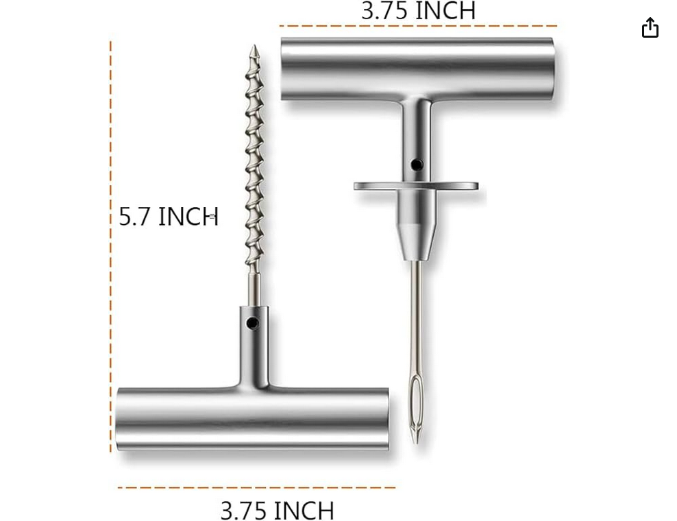

Vielen Dank für die bisherigen Antworten ...
@Framic
Da hast du absolut recht und ich habe mich für das abgebildete Alu-Set entschieden. Liegt gut in Hand ist aber dummerweise mit 16cm x 9,5cm relativ unhandlich. Mir würde 1 Griffstück in dem ich wahlweise Feile oder Ahle reinschrauben kann eigentlich reichen. Scheint eine Marktlücke zu sein :-)

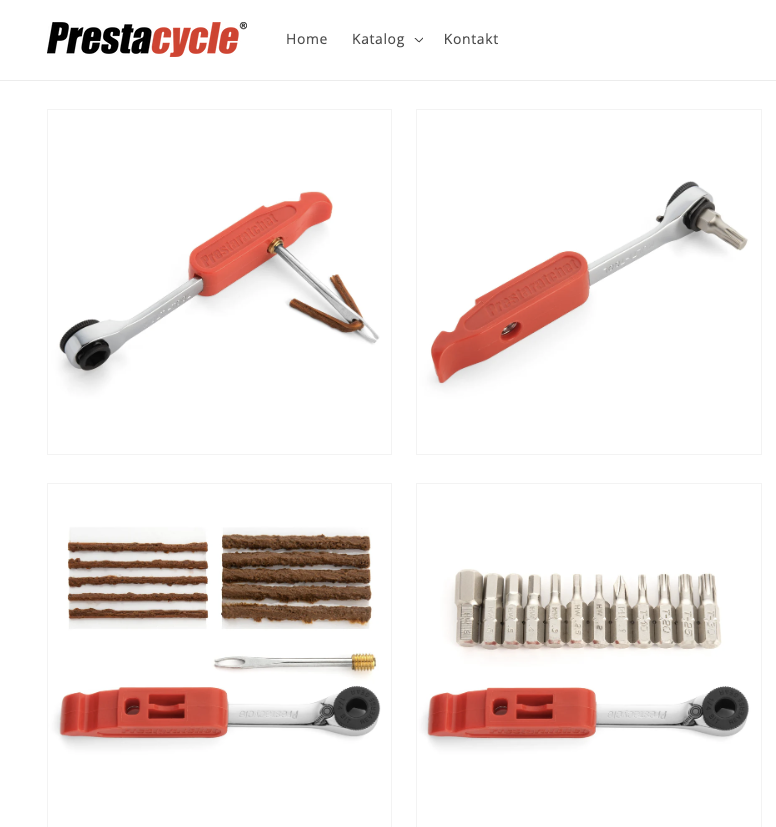

Hab ich eben in den Tiefen des Internets gefunden ...
Ist dummerweise eher für MTB Fahrradreifen gedacht vermutlich für Motroorad/Autoreifen zu klein...

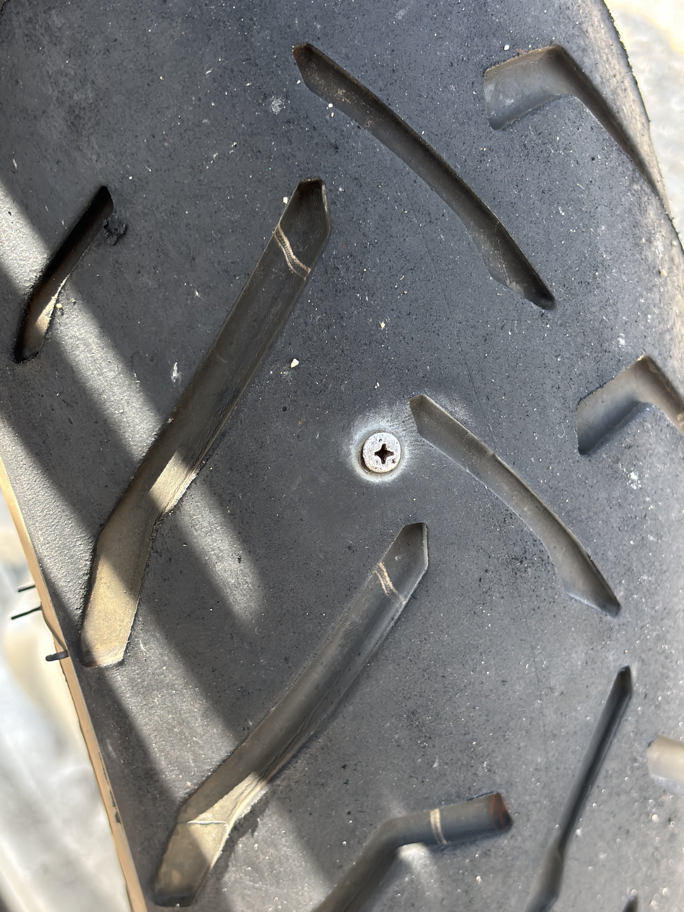

Hatte letztens einen Schaden mit einer recht dünnen Schraube.
siehe Reifen festgeschraubt
Ich hab es dieses Mal (trotz festem Griff) nicht hinbekommen dass Loch aufzureiben.
Gottseidank, war ich in der heimischen Garage und hatte Zugriff auf maschinelle Hilfe.
