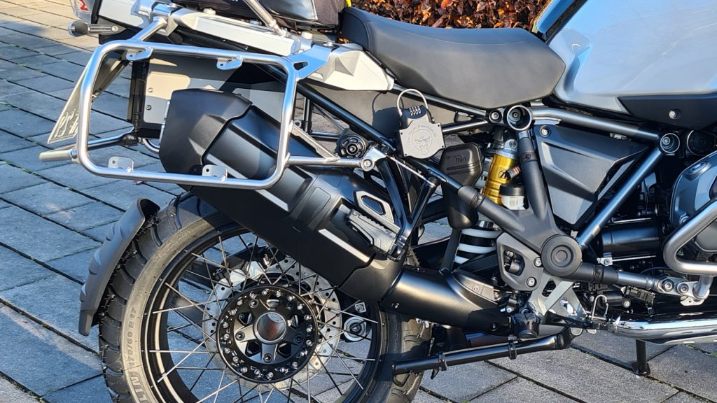

Moin Stefan,
das ist alles kein Problem und sind ja nur ein paar Schrauben. Man muss nur darauf achten, das beim Zusammenbau auch wieder die passenden Drehmomente genommen werden. Abkleben und Reinigen brauchst du nichts, dass macht der Pulverbeschichter. Du musst ihm nur sagen was er abkleben soll, sonst macht er alles schwarz. Wichtig sind die Zulassungszeichen auf der Innenseite, die dürfen auf keinen Fall schwarz werden.
Kosten ca. 100 Euro

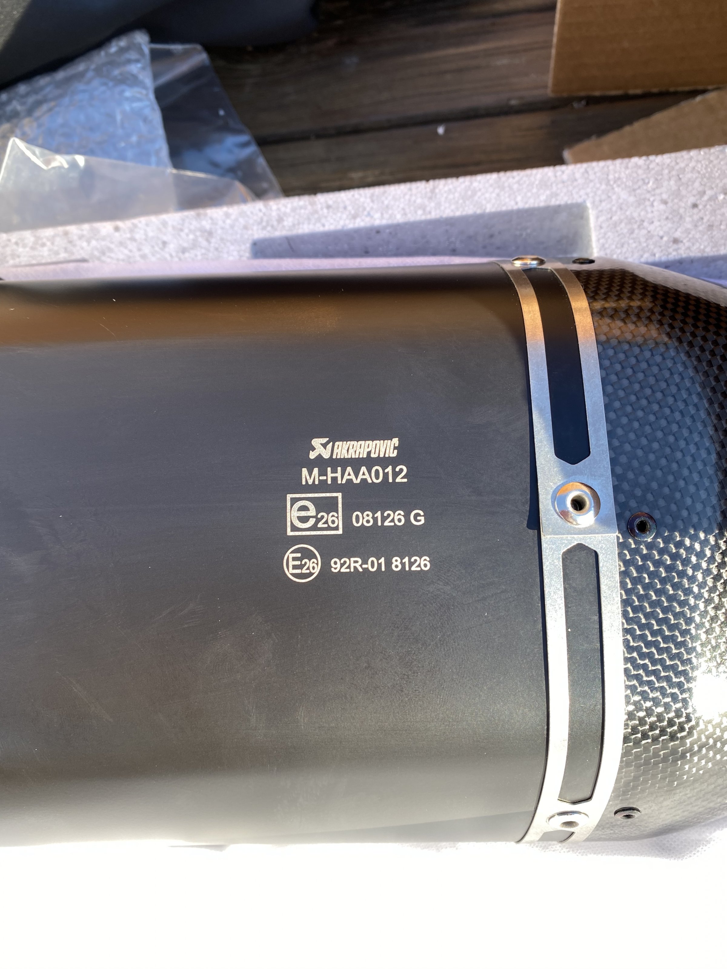

Hab gerade einmal Google bemüht
Leebmann gibt beim HP-Akra eine Gewichtsersparnis von 0,5 Kilo in der Beschreibung an, der schwarze Akra auf jamparts wird im technischen Datenblatt mit 0,7 Kilo Gewichtsersparnis angegeben. Somit sollte er wirklich 200 Gramm leichte sein als der HP. Das hätte ich nicht gedacht das es da Unterschiede gibt.
Was ich aber auch interessant finde ist, dass der gleiche Schalldämpfer von 2019-2021 angegeben ist. Hatte der dann direkt eine Freigabe für Euro 5 ??
Link zum Bild
Mitglied 57320
Nein, hatte er nicht. Aber: da sich die EG-Typgenehmigung der EU4-GS von der EU5-GS nur durch einen Suffix unterscheidet, und alle anderen Angaben sonst identisch sind, müssten alle Zulassungen für Zubehör, die sich auf die EG-Typgenehmigung beziehen, sowohl für die EU4- als auch für die EU5-GS gelten.

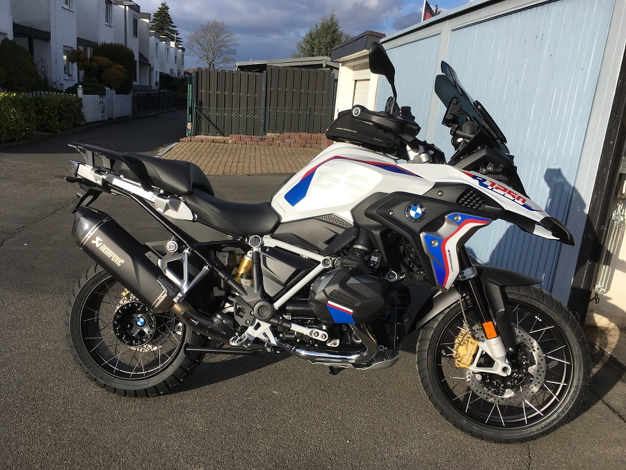

Ich habe seit kurzem den schwarzen Akrapovic an der 2021er Euro5 montiert. Die Lautstärke ist doch deutlich und hörbar lauter.
Ich werde das demnächst auf der Arbeit mal genau ausmessen und berichten.

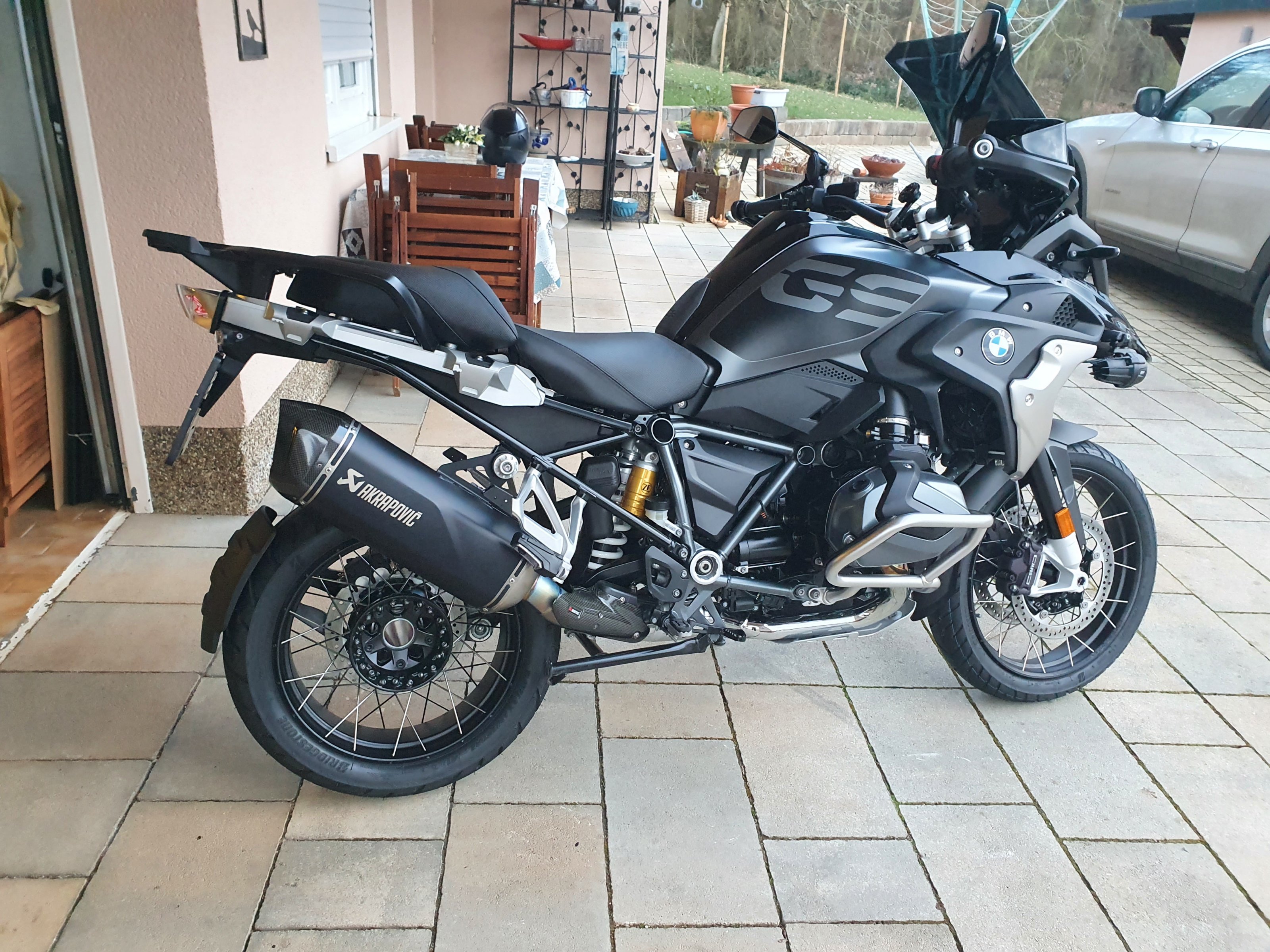

Habe einen Arrow verbaut, und meine Schallpegelmessung ergab -1,8DB zum originalen, also nix Brülltüte

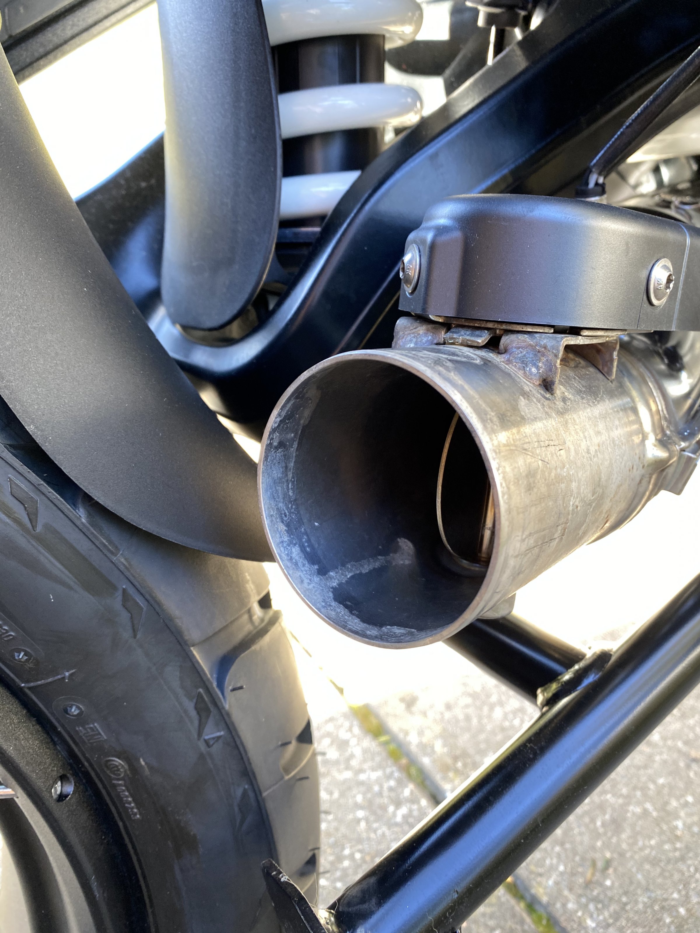

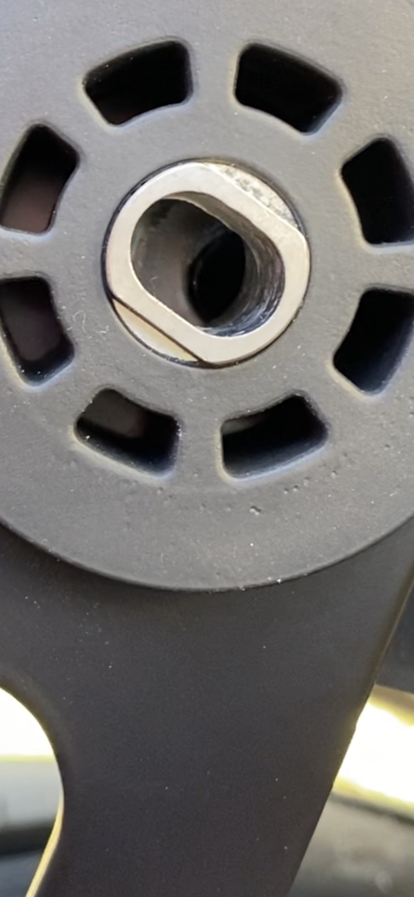

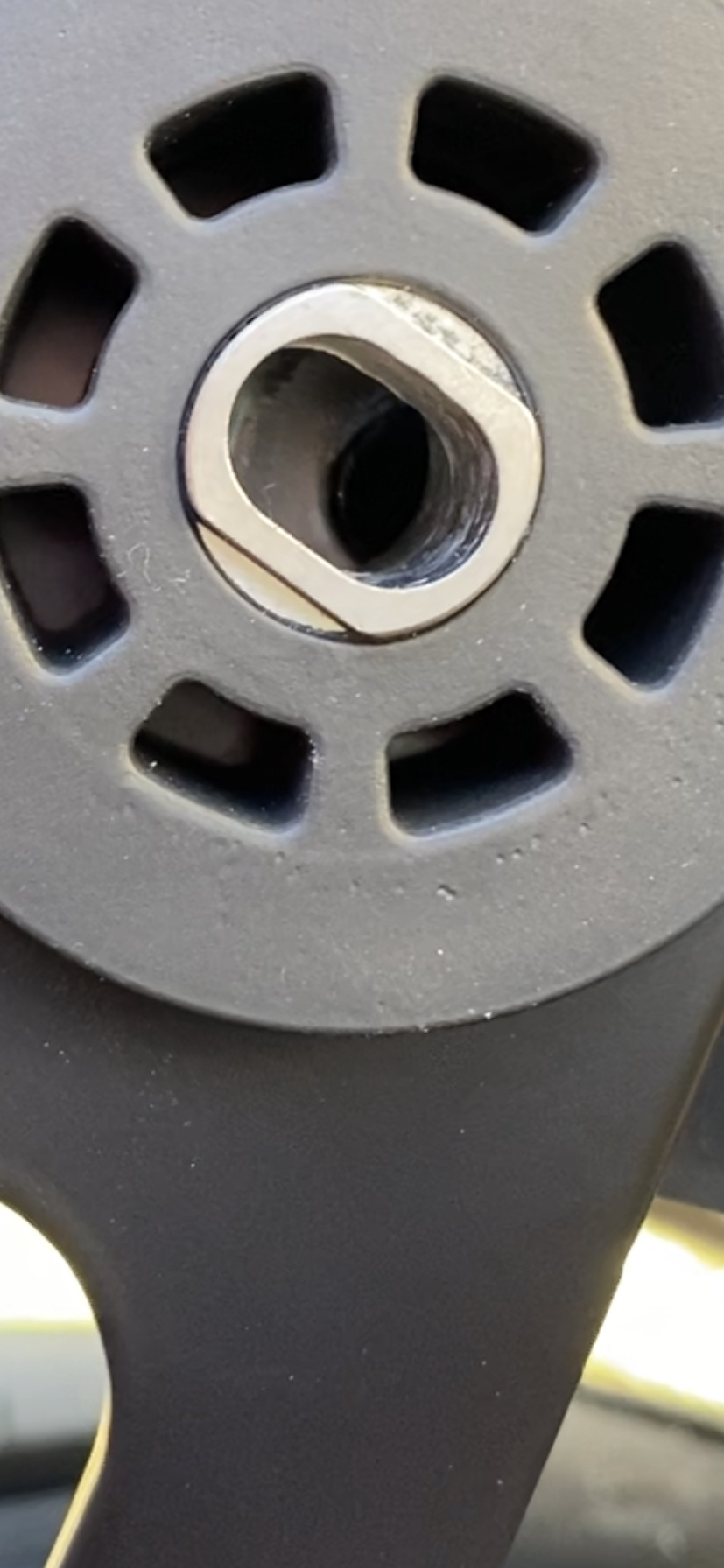

Ich hätte am WE auch gerne meinen Akra montiert, passt aber nicht. Im Anschlussrohr ist ein Falz, der verhindert dass ich den Topf weiter auf den Sammler stecken kann. Damit fehlen mir für die Verschraubung am Heckrahmen ca. 4mm um die Schraube ins Gewinde zu bekommen. Und es ist ein Original kein Nachbau. Geht jetzt zurück an den Händler und ich bekomme einen anderen. Kennt das Problem vielleicht noch jemand? Man kann das ja nicht mit Spannung verbauen.
Gruß Öli
KowalskiGS
KowalskiGS
18.04.2020
206
also ich weiß jetzt ehrlich gesagt nicht ob mein akra auch die falz hat aber ich konnte meinen auf jeden fall noch weiter draufschieben, musste ihn sogar etwas zurück ziehen damit die schraube mittig im loch sitzt. wenn ich die abstehende silberne schelle an der niete auf dem letzten bild an deinem akra sehe, scheint es mir sowieso irgendwie b-ware zu sein die du da bekommen hast.
