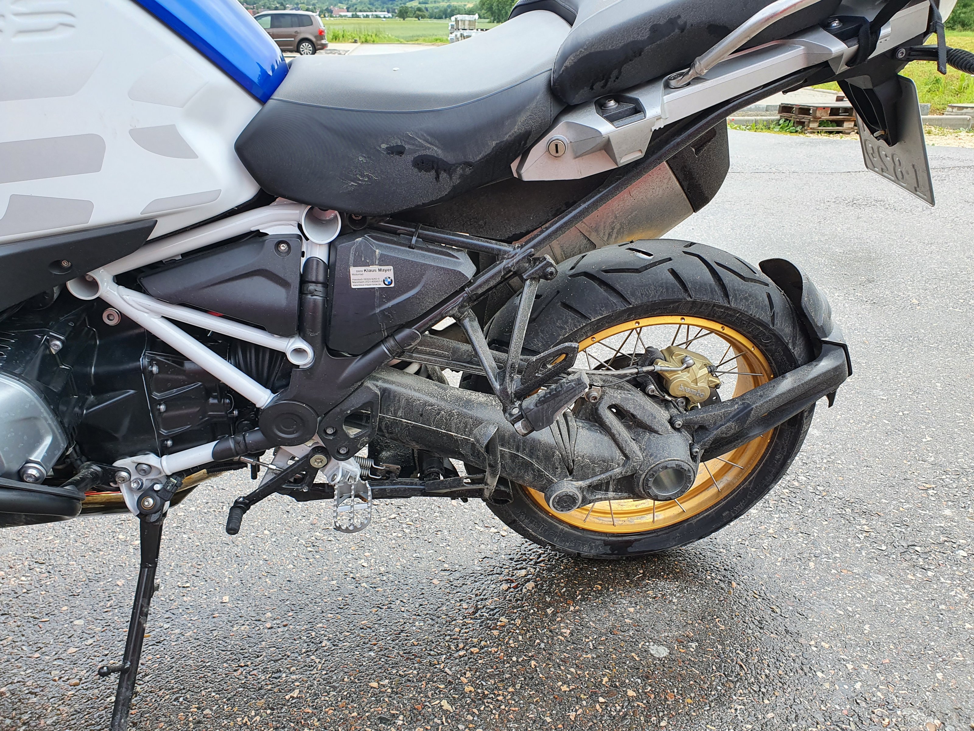

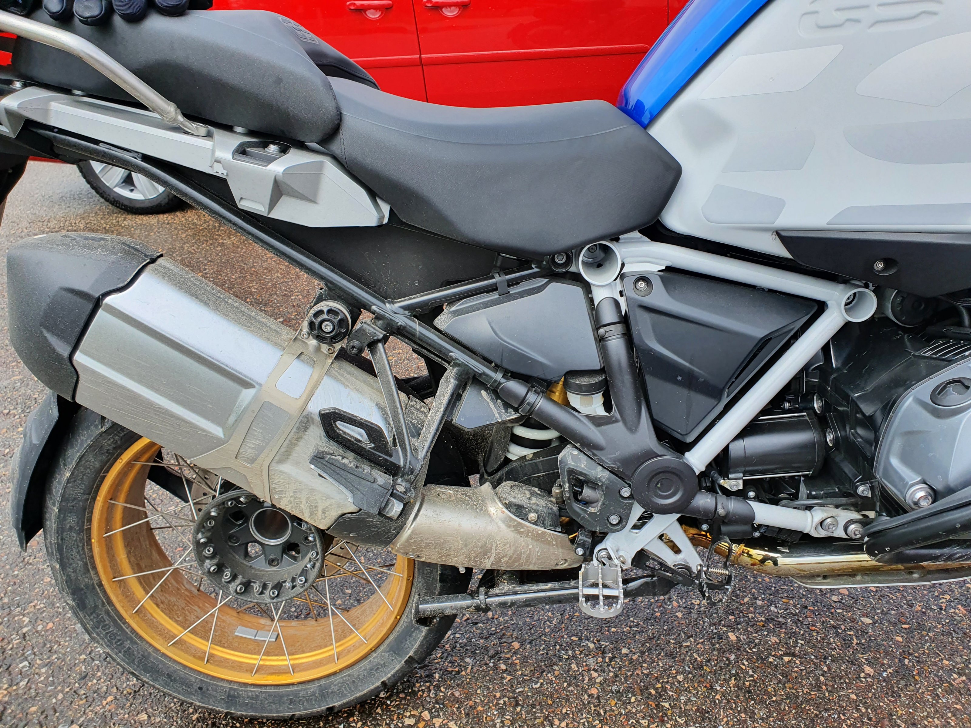

Ob es da nicht auch die Puig-Derivate (Aluhalter mit Plaste-Löffel) tun in Verbindung mit dem OEM-Endlöffel?
Die Lösung von Andi konnte ich letzte Woche life bewundern, das ist schon effektiv und schick, allerdings zahle ich für einen Spritzschutz nicht >> 300 Euro, wenn es für rd. 10 % (viel mehr kosten die Puig-Derivate bei Ali nicht) eine Lösung gleicher Funktionalität gibt.
Ausserdem weigere ich mich, an eine GS Carbonteile zu montieren (Perlen vor die Säue) bei einem Moped, das auch Wind und Wetter abbekommen kann.

Jedem das seine..was günstigeres gibt es nicht (mit ABE)

Illmberger ist (im Gegensatz zur anderen Variante) an 3 Punkten befestigt.zudem ist es ein massives Edelstahlgestell was einlamiert wurde. Da wackelt oder schrabbelt nix...nur leider extremst überteuert

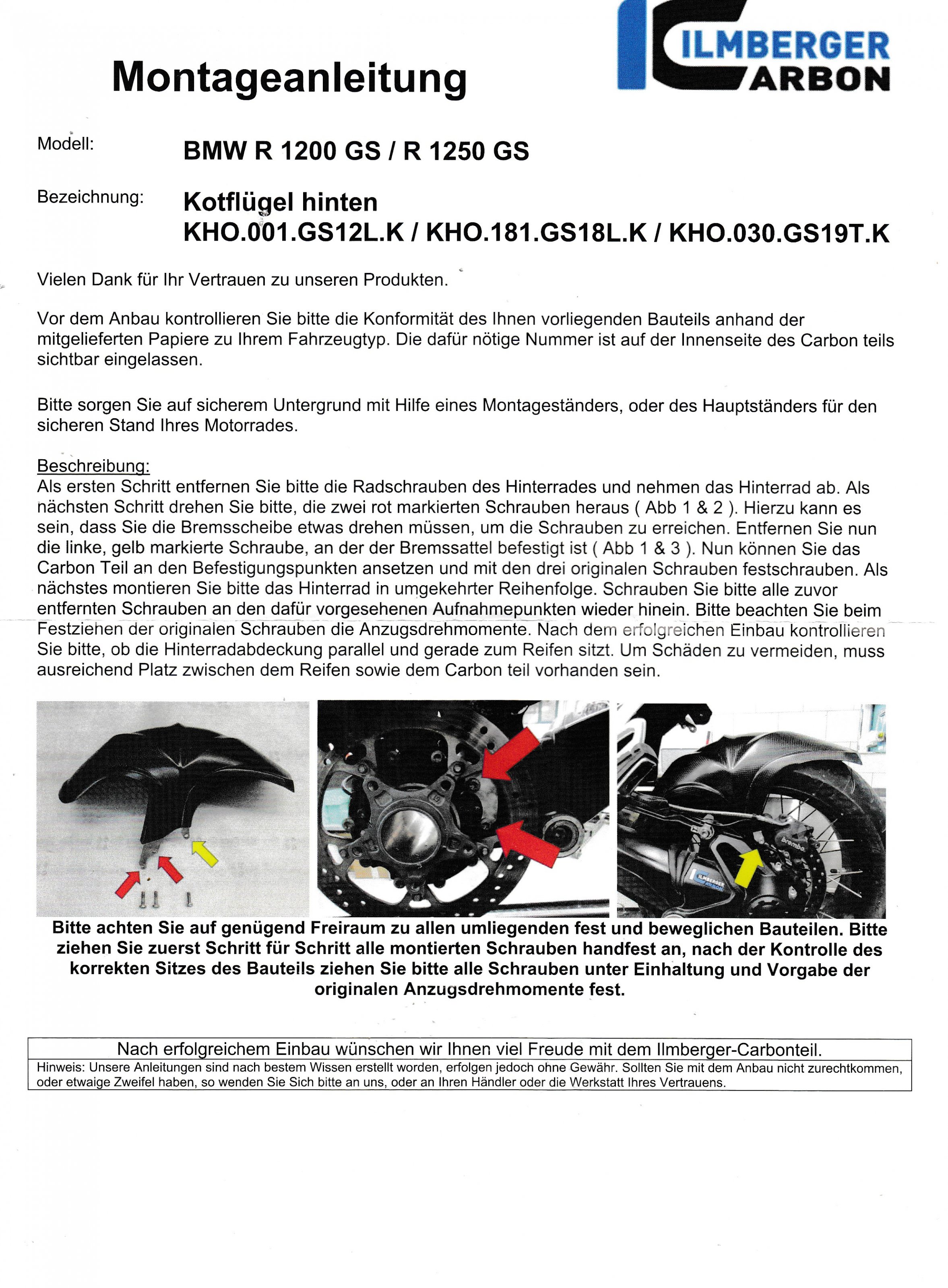

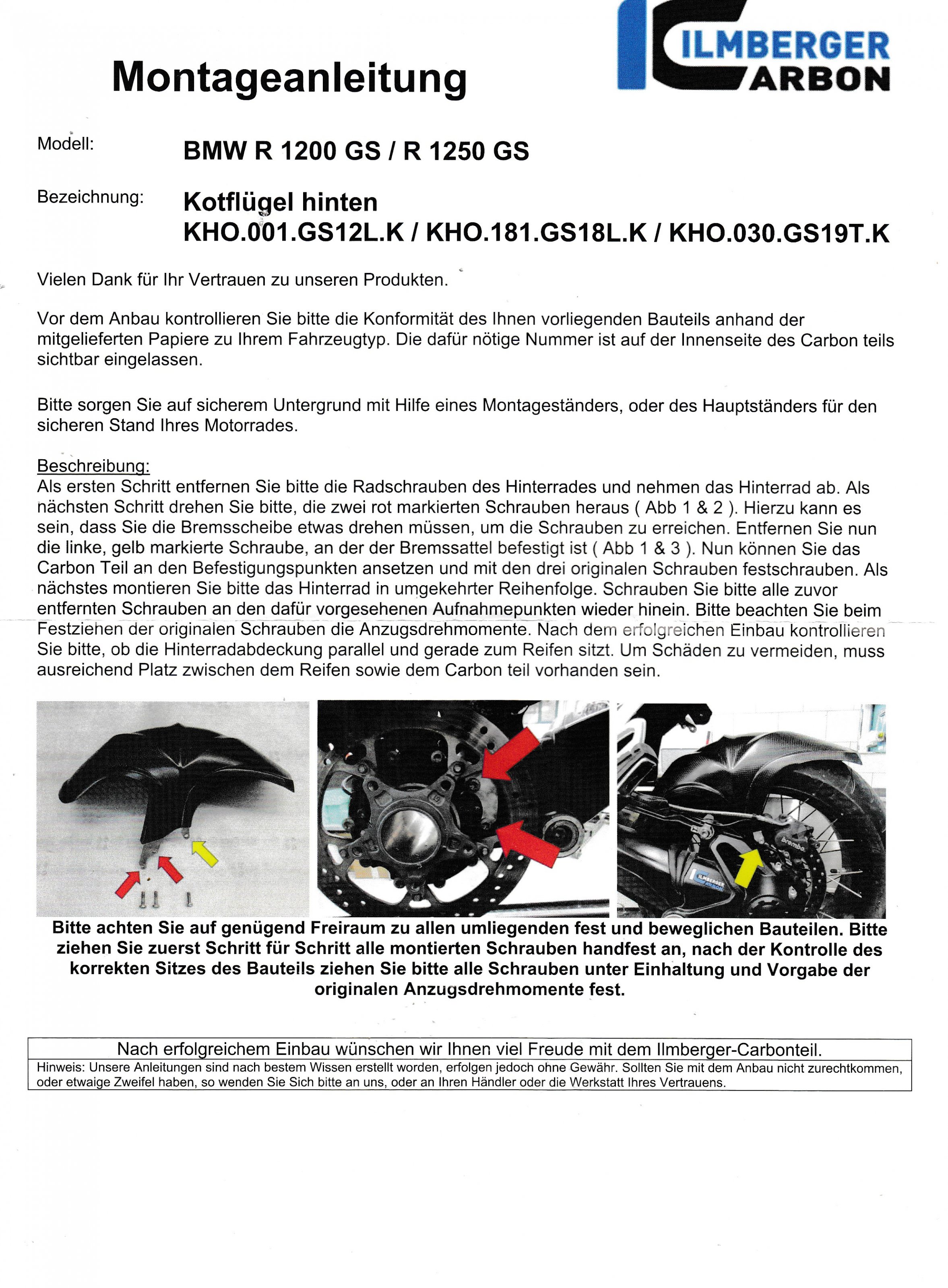

Montageanleitung Ilmberger Hinterradkotflügel.

Das ist exakt die Befestigungsart, welche auch an meiner zuvor gefahrenen K13 vorlag, und auch an dieser kam vom Ilmberger- Spritzschutz ein ständiges Dröhnen. Insofern weiß ich hierzu, was Karl Heinz meint und kann es für dieses Bauteil bestätigen. Ein dann anscheinend in der unzureichenden Fixierung liegendes Problem, und das wohl nicht nur bei der GS.
Der Gummipuffer allerdings hielt berührungsfrei über 30tkm.

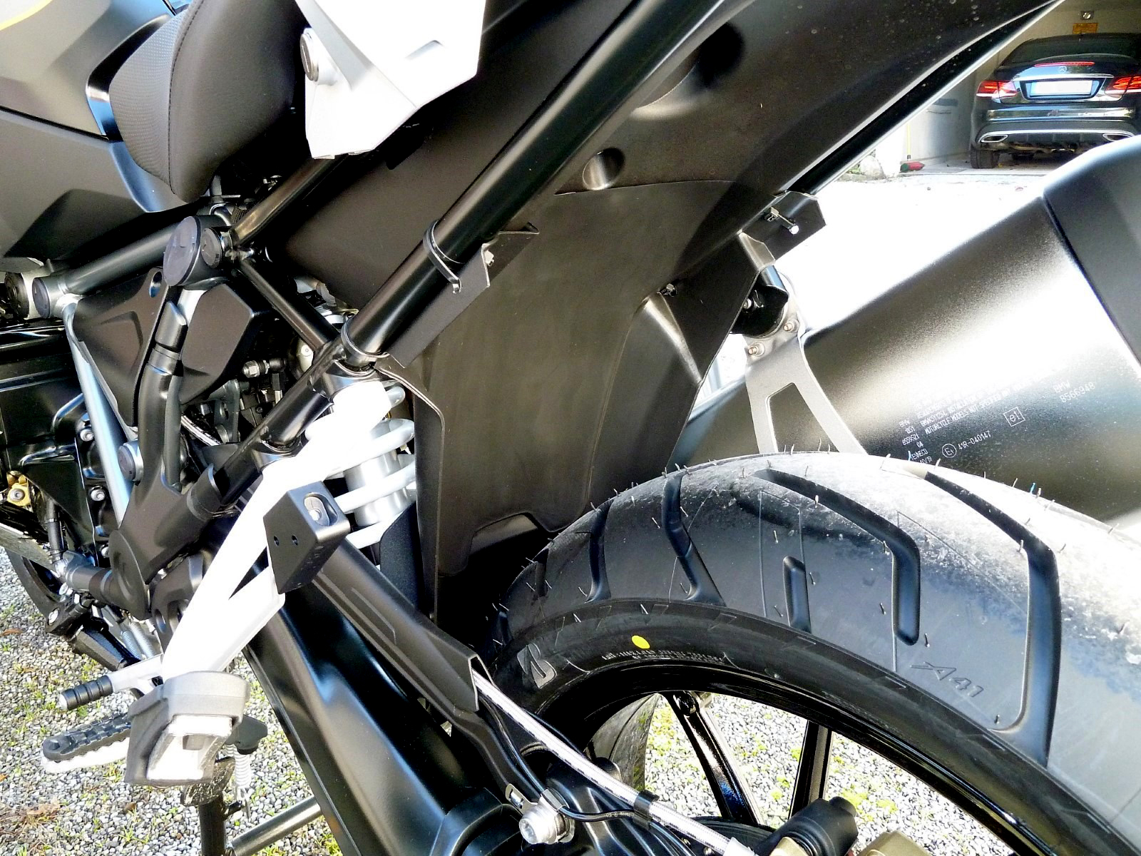

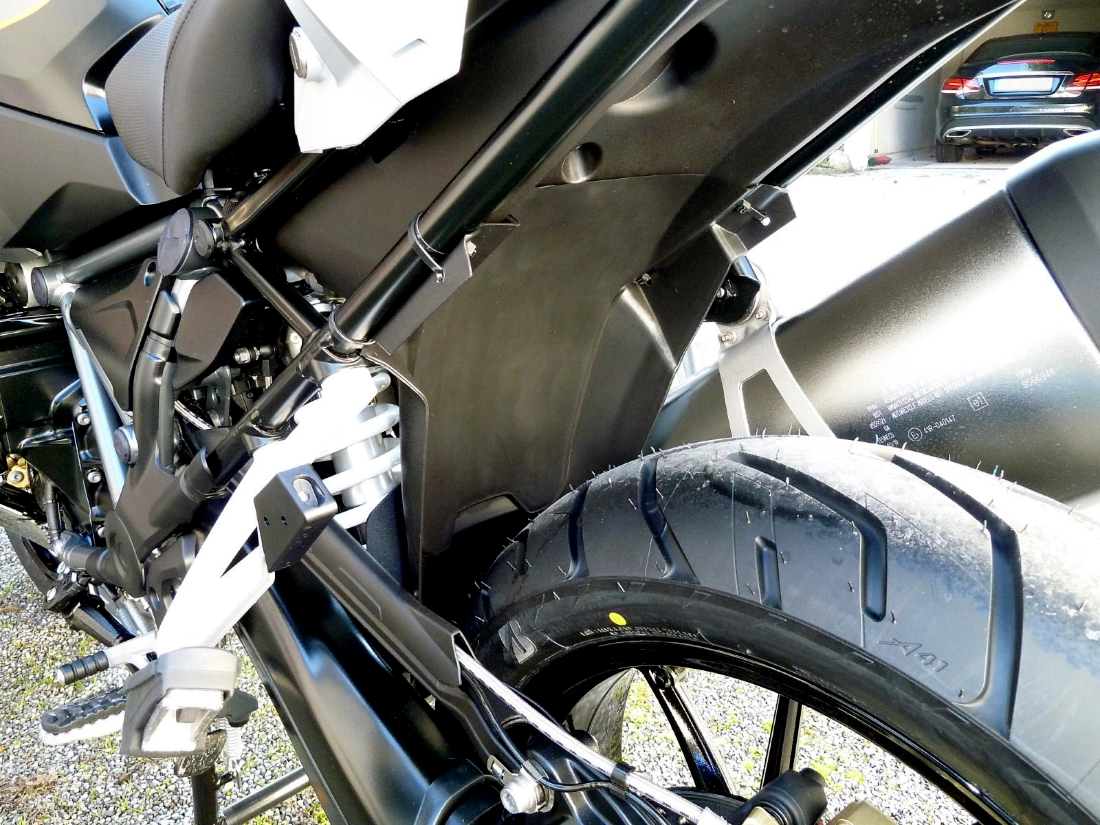

Ich habe für kleines Geld vom Chinamann den Spritzschutz vorm Hinterrad montiert (gibt's auch in teuer bei W., TT etc.)...
Anhang anzeigen 347959,

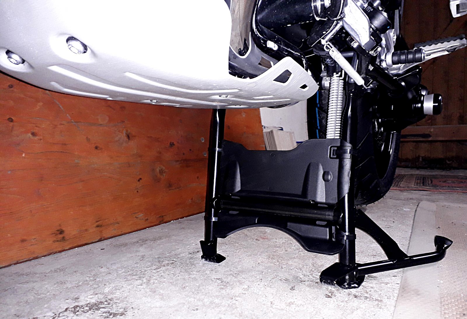

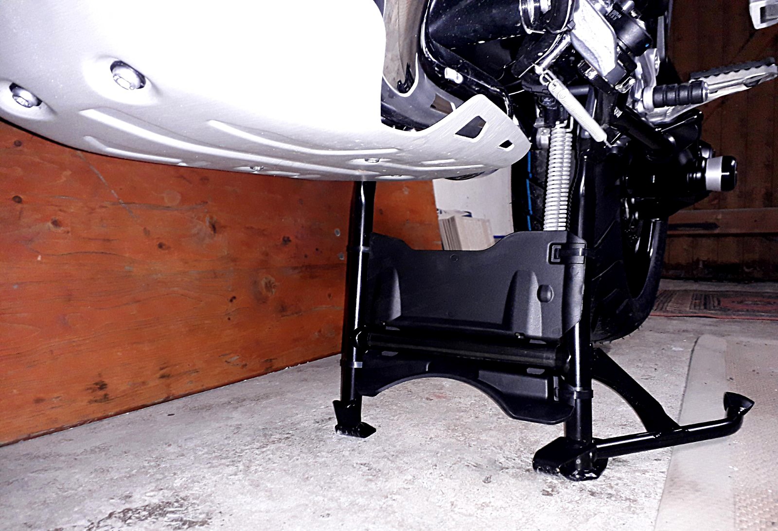

und zudem den originalen Spritzschutz für den Hauptständer (eigentlich wohl ein Teil der Adventure, passt aber auch ans Standardmodell)...
Anhang anzeigen 347960.
Ist bei Nässe recht wirkungsvoll und dürfte auch gegen Steinchen schützen (was ich allerdings bislang noch nicht getestet habe).
Schützt in jedem Fall die Querstrebe des Hauptständers, welche ansonsten ja selbst bei normalem Straßenbetrieb bereits nach kürzester Zeit Kampfspuren aufweist.

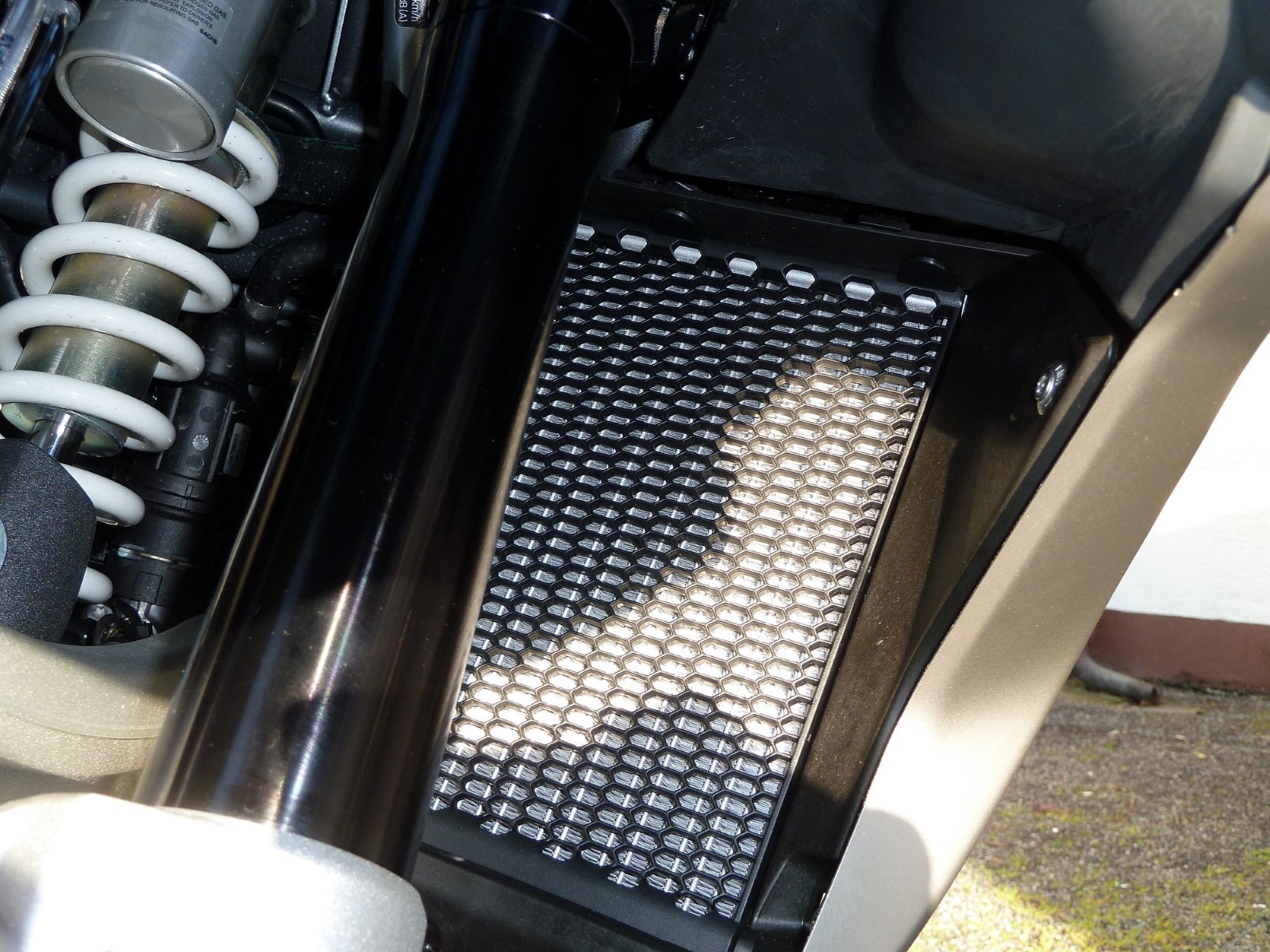

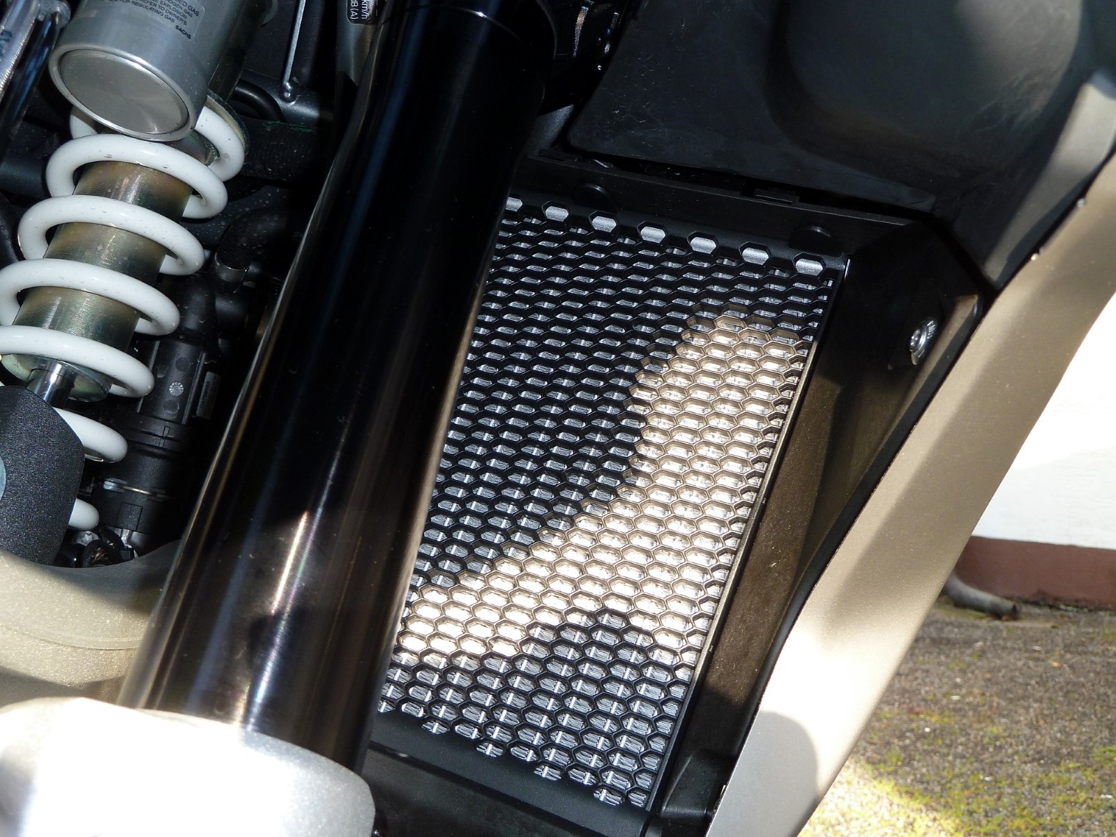

Und die BMW- Schutzgitter, welche ich ausschließlich zum Schutz der Lamellen vor fettem Fluggetier angebaut habe, sehen so raus...
Streift der Spritzschutz beim Einfedern nicht? Schreiben manche in den Rezensionen von Amazon und Ebay. Hab meinen Innenkotflügel deshalb mit Zederband mit 30 mm Gummilippe verlängert und verbreitert. Hatte ich an der 1200 schon und bekommt man für 8 € den Meter.
Hast Du da mal ein Foto davon?

Schliff tatsächlich links leicht an einer Schraube der oberen Kardanstrebe entlang. Habe daraufhin die linke Seite des Spritzschutzes mit Heißluft erwärmt und leicht nach innen gedrückt- das Problem war somit schnell beseitigt.
Vielen Dank, aber die Anleitung zeigt - wie auch bei meiner damals - nicht den kritisierten Punkt, naemlich wo und wie sich der Kotfluegel auf der Innenseite der Schwinge abstuetzt (falls er das bei der LC ueberhaupt noch tut). Und genau das ist aus meiner Sicht der wunde Punkt dieser Konstruktion.
Das ist das Thema gewesen! Sehr erhellend, besten Dank!
Der Puffer - ein schnoeder Gummipopel durch eine Bohrung gestopft - lag nach der Kotfluegelmontage fest an der Schwingeninnnenseite an. Der Abstand des Carbonteiles zur Schwinge wurde damit nur von diesem Gummi aufrechterhalten.
Das heisst entweder irgendwelche Toleranzen (schwingenseitig, seitens der HAG-Lagereinstellung oder kotfluegelseitig) oder ein Konstruktions- / Fertigungsfehler (leicht desachsierte Einlaminierung des Befestigungsarmes) verspannen den Carbon-Kotfluegel so gegen die Schwinge, dass er dort anliegt und schabt, sobald der Gummipopel davonfliegt. Und dass er davonfliegt, haengt somit von der Staerke der (nicht vorgesehenen?) Verspannung ab.
