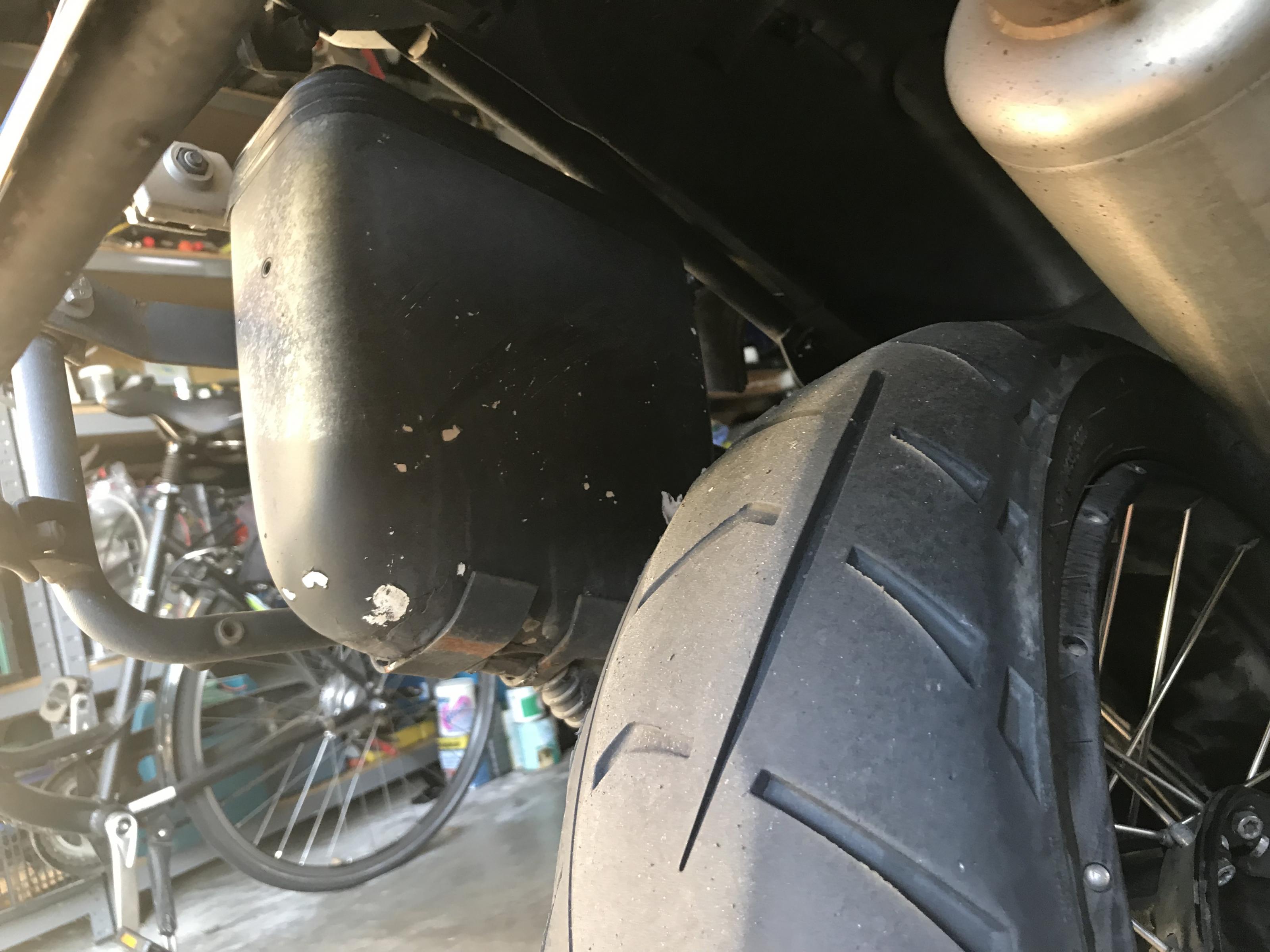

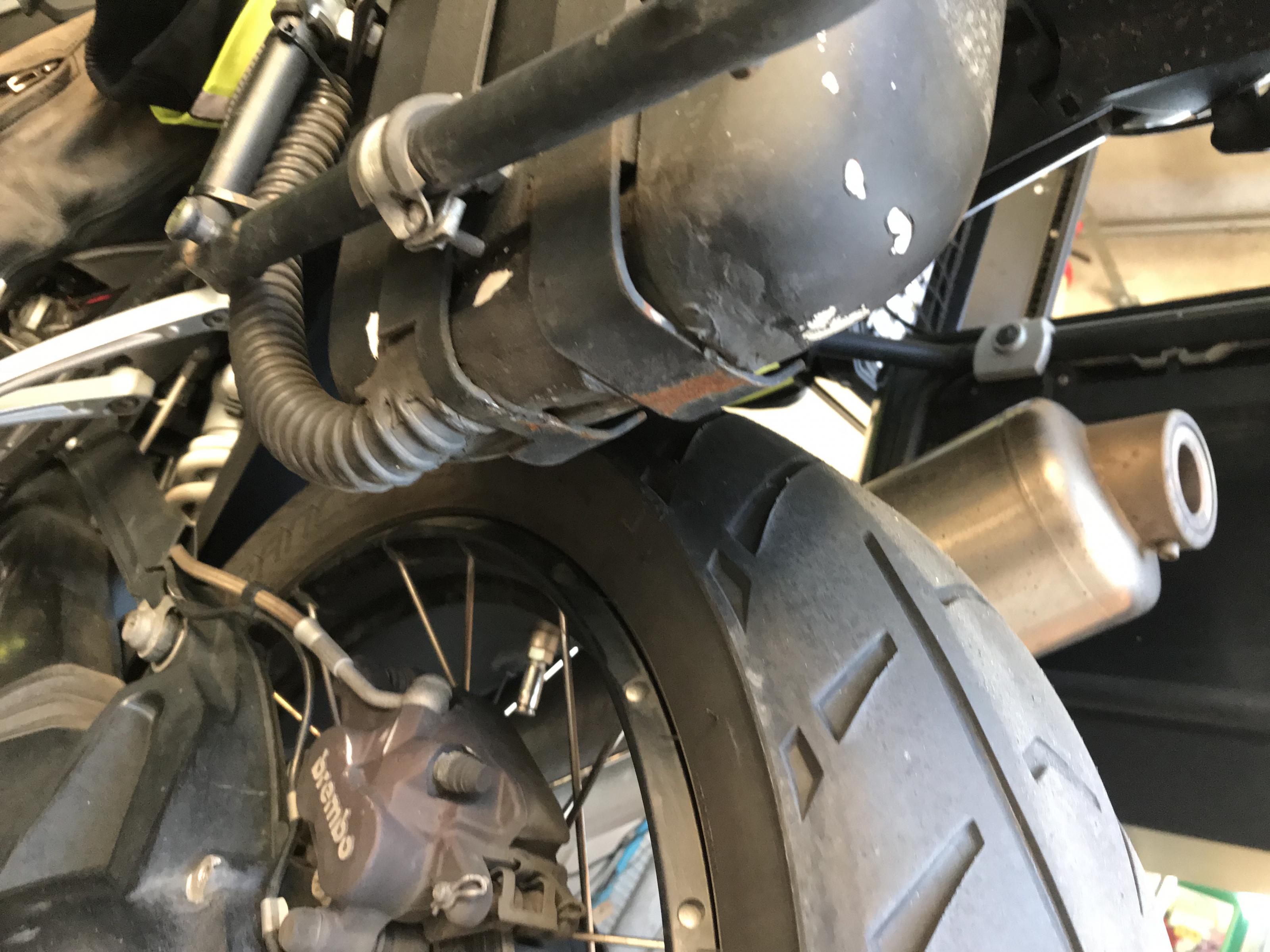

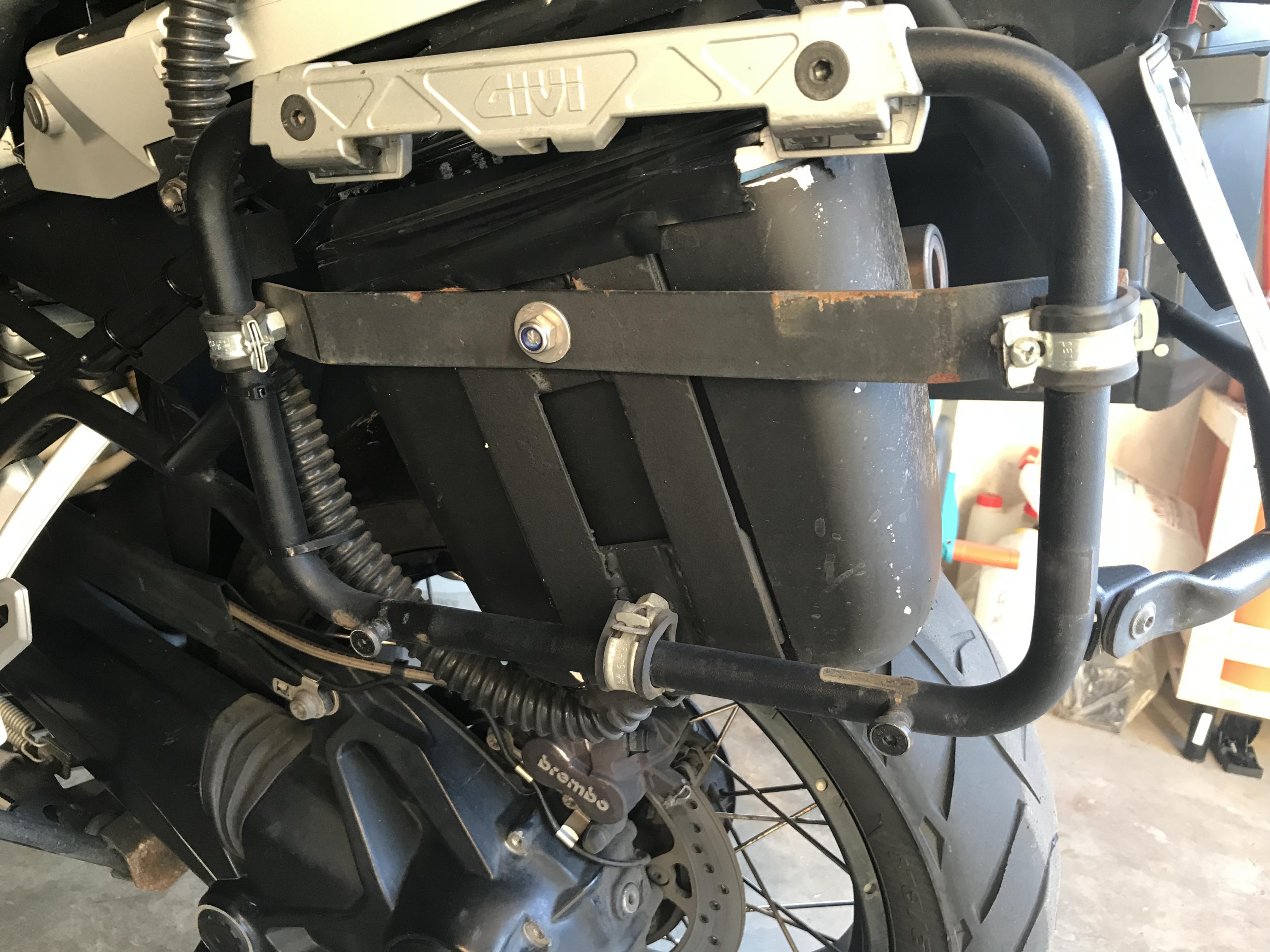

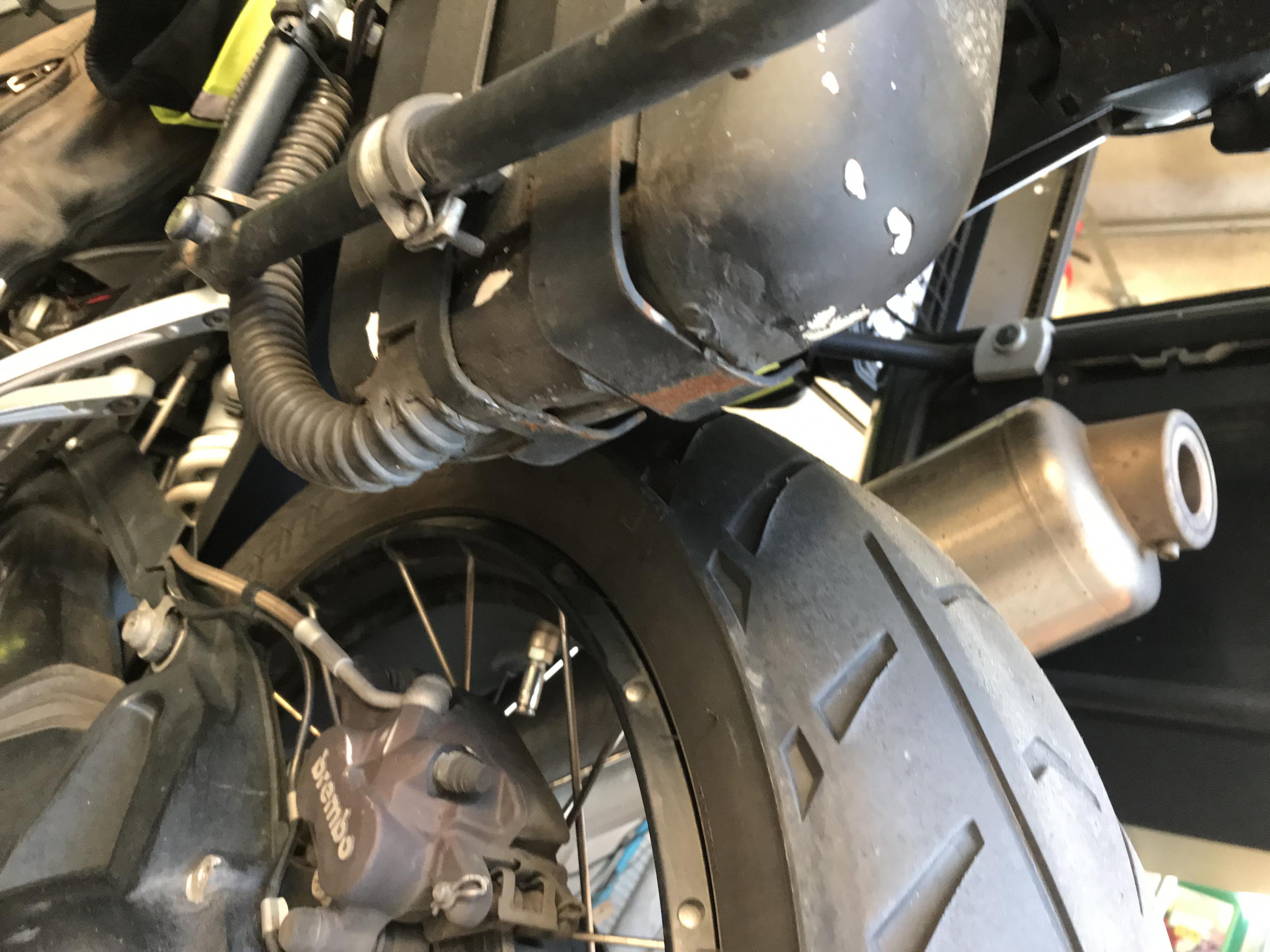

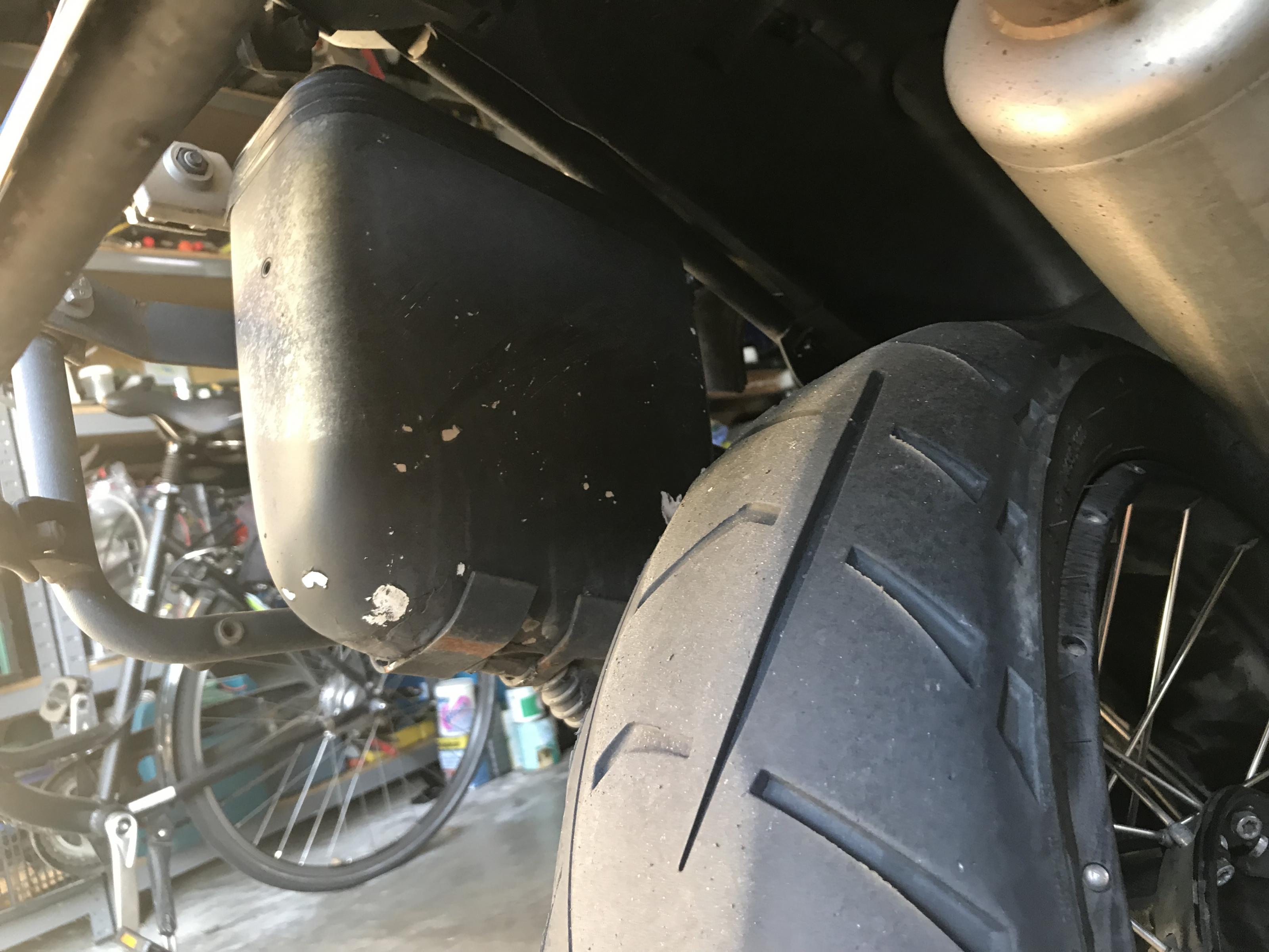

Ein ganz normales DIN-Autoradio, das an meine AKE-Gegensprechanlage angeschlossen ist. Bei meinem alten Mopped war das Teil im Topcase verbaut, aber in mein neues Alu-Topcase wollte ich keine Löcher bohren, außerdem kann man ´s dann nicht mehr abnehmen. Also habe ich den Leerraum hinter dem linken Koffer genutzt. Ich habe mir im Internet ein DIN-Gehäuse für Boote besorgt (weil wasserdicht) und dafür einen Halter gebaut, mit dem es genau hinter den linken Koffer passt. So kollidiert das Gehäuse nicht mit dem Hinterrad, allerdings kurz vor Ende des Federwegs mit dem Spritzschutz....

Durch das Wellrohr sind die Kabel verlegt, das Wellrohr ist mit Silikon wasserdicht unten am Marine-Gehäuse befestigt. Die beiden Bandeisen sind unten um das Bootsgehäuse herum gebogen, deshalb war das Radio auch stärker, als der Spritzschutz. Bei Plastik gegen Plastik hätte wahrscheinlich der Spritzschutz gewonnen....
