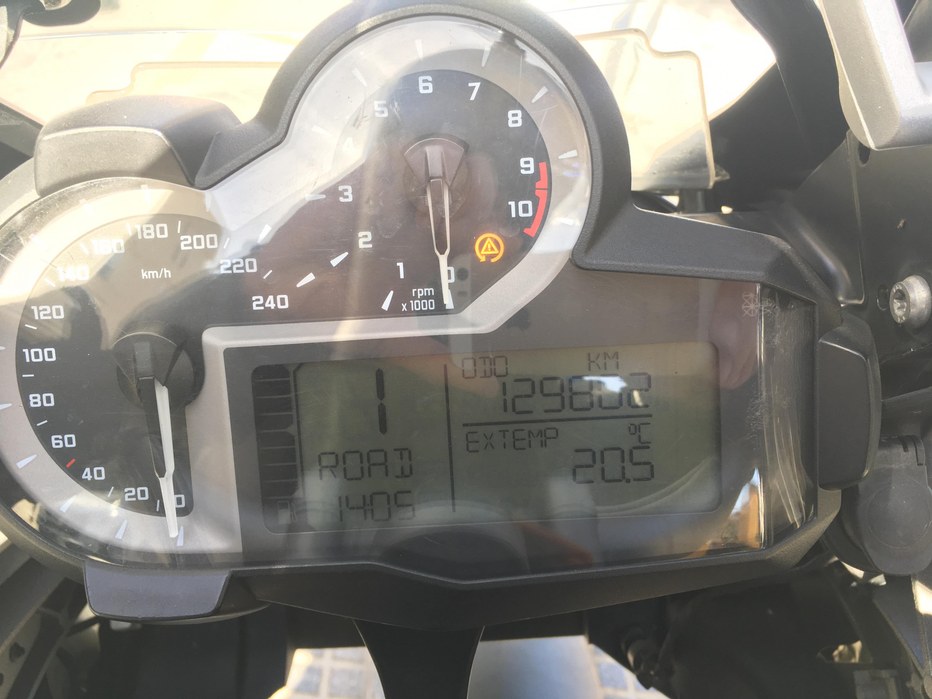

Ich weiß nur das die LC hält.
Im November letzten Jahres hatte ich eine Miet-LC in Andalusien.
Bei Abgabe hatte sie stolze 129.802km auf der Uhr.

wow! das beruhigt! Aber wer weiß was in der Zwischenzeit alles defekt war bzw. ausgetauscht wurde...
