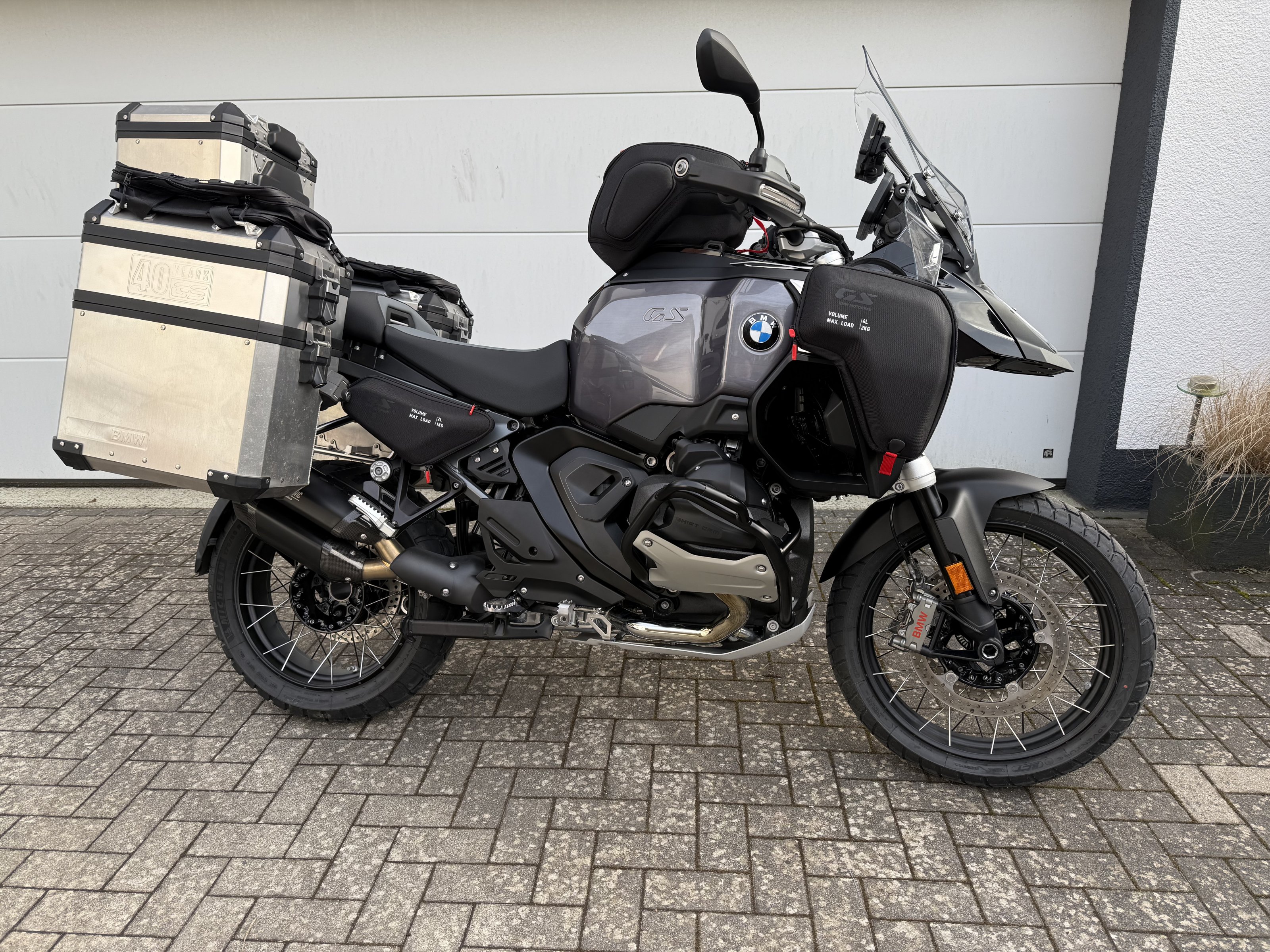

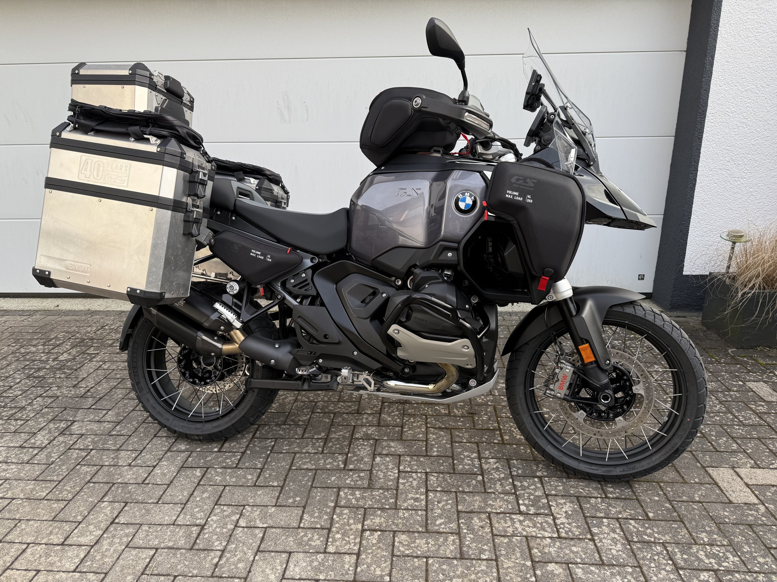

Hi @JDL
Sieht gut aus das voll aufgerödelte Reisemobil.
Mich würde brennend interessieren wie die Sozia ihren Körper zwischen die großen Taschen auf den Koffern reinwurstelt?

Moin Gemeinde,
danke für die Antworten.
@Sven
fast kpl. das Setup. Ich habe aber meinem Freundlichen auch schob seit Oktober Druck gemacht
und er hat sich bemüht.
Das Rückenpolster am Topcase ist aktuell nicht lieferbar und die Packtaschenvergrösserungen auch nicht.
Diese habe ich aber auch nur zur Ansicht bestellt weil ich glaube das passt dann die Sozia mit den
Oberschenkeln nicht mehr drauf.
Danke BalticQ:
@GS_Steff, ja, Du hast es verstanden
@Bullerbue:
Danke, ja Ergonomie ist persönlich. Aber ich bin da pflegeleicht nach mehr als 1MioKM.
Ich werde berichten in den nächsten Tagen über die Vor- und Nachteile gegenüber meiner R1250GSA.
@John_Stiles:
Ich bin nicht so unkritisch gegenüber der Nobelmarke BMW die ja was Besonderes sein wollen.
Es wird so in 1 bis 2 Wochen ein Bericht kommen wo ich auch harte Kritik üben werde.
Ich will nicht nur ein Motorrad sondern auch Navigation, Kommunikation und Zubehör.
@SQ18:
Genau so war das gemeint.
Aber es kann sein das ich bis jetzt der Einzige Reisende bin.
@FinallyGS
Das Aufsteigen ist etwas problematisch.
In der linken Tasche sollte man vorne etwas Weiches drin haben wie Klamotten oder Handtücher was man beim Aufsteigen wegdrücken kann oder weniger reinpacken.
Aber wenn man bzw. Frau sitzt ist es völlig enzspannt.
Oder ich denke an einen Expander vorne zu Befestigung statt der Originalgurte so das man die Tasche beim Aufsteigen wegdrücken kann.
So Danke erstmal.
Ich werde berichten und wer Erfahrung hat gerne bitte schreiben.

So, jetzt hier der angekündigte Erfahrugsbericht:
Bericht der 1. Langstreckenfahrt mit meiner BMW R1300GSA
Februar 2025
Ziel Gran Canaria
Ich vergleiche gegenüber meiner R1250GSA welche auch noch im Fuhrpark steht für
größere Einsätze.
Ich berichte hier über das Gesamtpaket Motorrad mit Ausrüstung weil
ich erwarte, dass dies bei einer Premium-Marke stimmig ist und zusammen zu funktionieren hat.
Es geht mir um die Einsatzfähigkeit dieses Gesamtpaketes als Reisemotorrad wofür es meiner Meinung nach wohl ja auch gebaut wurde.
Alles wurde über den BMW-Ladentisch meines Freundlichen gekauft
und nix extern dazu gestoppelt.
Ich habe das Fahrzeug Anfang Februar übernommen, die 500km für die 1. Inspektion gefahren
und dann ging es noch im Februar bei Minustemperaturen und klarem schönen Wetter ab auf die Kanaren.
Damit dürfte ich einer der Ersten sein welche mit einer R1300GSA auf große Reise geht.
Wir fahren mit 2 Personen ohne Gepäckservice, d.h. alles an Bord.
Auf den Packtaschen haben wir nochmal eine Innenpacktasche mit den beiliegenden Gurten befestigt wobei wir die linke Innenpacktasche etwas weniger befüllen um das Aufsteigen der Sozia zu erleichtern. Beim Fahren sind die zusätzlichen Innenpacktaschen in keiner Weise störend.
Auf der Sitzbank ist deutlich mehr Platz als auf meiner R1250GSA was bei dickeren Bekleidung bei Minustemperaturen besonders angenehm auffällt.
Die Volumenerweiterung war noch nicht lieferbar aber ich bezweifle auch das das mit Sozia funktioniert. Wir werden das testen wenn wir wieder in Deutschland sind.
Gesamtstrecke exakt 3333km von Wiesbaden bis Playa del Ingles auf Gran Canaria
Ausstattung:
Innovations-Paket
Touren-Paket
Dynamik-Paket
Kreuzspeichenräder
Diebstahlwarnanlage
Original BMW-Alu-Koffer elektrifiziert ohne Volumenerweiterung
Original BMW-Alu Topcase elektrifiziert
Connected Ride Navigator
2x COM U1 Intercom
Original BMW Tankrucksack
Original BMW Kühlerblendentaschen
Adaptive Fahrzeughöhenreglung Komfort
Komfortfahrersitz niedrig
Unterschiede zur R1250GSA:
- Die Packtaschen lassen sich schlechter packen weil die Innentaschen bedingt durch eine andere Bauart und Anbauteile nicht mehr so gut hineingleiten.
Allerdings machen sind sie auch stabiler und blähen sich nicht auf und sind aus diesem Grunde auch wasserdichter.
Die Elektrifizierung ist praktisch zum Nachladen von Powerbanks.
Aber ich frage mich warum dann so halbherzig und nur für die linke Seite?
Schade ist auch das die Zentralverrieglung nur für das Topcase funktioniert und nicht für die Packtaschen. Hier wird dann jedes Mal der Schlüssel benötigt.
- Das Topcase kann meine Sozia mit ihrem mech. Schlüssel nicht selber öffnen wenn das Moped über die Zentralverriegung abgeschlossen ist. Ich bin also jedes Mal gefragt oder man müsste einen teuren elektrischen Schlüssel nachkaufen.
- Der Tankrucksack gefällt mir sehr gut. Er ist in sich stabil und ist dadurch beim Fahren nicht störend. Lediglich beim Aufstehen zum stehend fahren bleibe ich etwas hängen mit meiner Jacke beim Aufstehen.
Der Tankrucksack hat Abstand zum Tank und verkratzt diesen somit nicht.
Zum Tanken ist er elegant wegklappbar und sehr bequem an und abzubauen.
Die Reißverschlüsse sind mit einem symbolischen Schloss verschließbar.
Wünschen würde ich mir wenn auch die Verrieglung am Tank mit einem kleinen Schlüssel blockierbar wäre.
- Die Kühlerblendtaschen gefallen mir auch sehr gut. Sie sind sehr bequem zu befestigen und wieder abzunehmen. Durch diese Taschen kann man auch etwas Gewicht nach vorne bringen.
Ich denke die Taschen bringen auch einen gewissen Schutz bei Umfallern.
Für das Verschließen und sichern am Motorrad gilt das Gleiche was ich unter Tankrucksack geschrieben habe.
- Kaltstartfähigkeit mit der Lithium-Ionen-Batterie war gegeben bei Minus 3 Grad und 2 Minuten „vorglühen“.
Hier hatte ich große Bedenken und schleppe eine Power Bank mit und ein Ladegerät.
Ich hoffe das bleibt so auch wenn es mal kälter wird. Man liest nicht viel Gutes über diese Batterien.
- el. verstellbare Scheibe gefällt mir sehr gut. Je nach Wetter, Geschwindigkeit, Temperatur oder zum Filmen mit der Helmkamera kann man die Scheibe während der Fahrt bequem verstellen.
- Der Tempomat lässt sich jetzt in 10km/h Schritten verstellen. Das hat früher genervt mit den 1km/h Schritten und hat viel Konzentration und damit Ablenkung gefordert. Das ist ein echter Sicherheitsgewinn. Die Geschwindigkeitsanpassung mit dem Abstandsradar funktioniert hervorragend und entlastet beim Rumgezuckel im Verkehr.
Auch ist jetzt ein Gangwechsel möglich ohne das der Tempomat rausfliegt.
- Der Schaltautomat wurde deutlich verbessert und funktioniert jetzt in vielen Bereichen fast ruck frei und entlastet die Kupplungshand.
- Der Schaltblitz ist eine feine Sache und hat vor allem in der Einfahrzeit sehr geholfen die max. Drehzahl einzuhalten. Auch jetzt kann ich mich an mein persönliches Drehzahllimit sehr gut erinnern lassen ohne auf den Drehzahlmesser zu starren.
- Der Abbiegeassistent ist ein Sicherheitsgewinn
- Die zusätzlichen 9 PS Motorleistung fallen mir deutlich auf im mittleren Drehzahlbereich auf der Landstraße besonders beim Herausbeschleunigen aus den Kurven. Im Road-Modus und Beladung neigt die 1300er etwas mehr dazu den Bodenkontakt mit dem Vorderrad zu verlieren.
Ich denke Leistung hat es jetzt genug.
Negatives:
- Eine Sitzhöhe von 800mm soll das Moped haben mit „Adaptiver Fahrzeughöhenreglung Komfort“ und „Komfortfahrersitz niedrig“. Das ist leider eine Mogelpackung weil diese Höhe ist nicht immer gegeben ist aber der Fahrer immer genauso groß ist.
Wenn die Sozia absteigt geht das Fahrzeug deutlich nach oben aus den Federn und ist nur wieder herunter zu bekommen wenn man einige hundert Meter langsam fährt. Das Fahrzeug hat also alle Informationen und Möglichkeiten um die Höhe anzupassen. Warum geht das nicht im Stand???
Der Höhenunterschied macht genau so viel aus wie zwischen Bodenkontakt mit Fersen oder Fußspitzen. Wenn dann noch eine Bodenunebenheit hinzu kommt hat man ein Problem.
Und wenn man das Moped vollgepackt und hochgefahren auf dem Seitenständer stehen hat bekommt man es evtl. nicht mehr vom Seitenständer runter wenn die Straße noch etwas schräg ist.
Ich bin 176cm groß, normal gebaut und damit kein Zwerg.
- Intercom COM U1 ist leider ein Wegwerfprodukt. „Ein Austausch der Akkus ist nicht vorgesehen“ sagt mein Freundlicher.
Nach etwas mehr als 2 Jahren und 25Tkm/Jahr, fast immer mit Sozia, sind die Akkus am Ende.
Muss ich mich dafür bei BMW entschuldigen?
Jetzt muss ich wahrscheinlich 2 neue Intercoms kaufen oder die Geräte bis tief unter der Platine zerlegen und die Akkus um löten.
Das ist sehr unbefriedigend!!!
- Der Connected Ride Navigator, eine „Eigenentwicklung von BMW“ nach eigener Aussage, genügt den Anforderungen eines Tourenfahrers nicht. Warum hat man nicht auf den durch katastrophale Hardware aufgefallenen Navigator 6 aufgesetzt?
Ist es zu viel verlangt wenn man
  • ohne auf dem Seitenstreifen einer Autobahn anhalten zu müssen eine Tankstelle in Fahrtrichtung finden will? Dazu muss ich mein Handy rauskramen. Gleiches gilt natürlich auch für Restaurants und Hotels.
