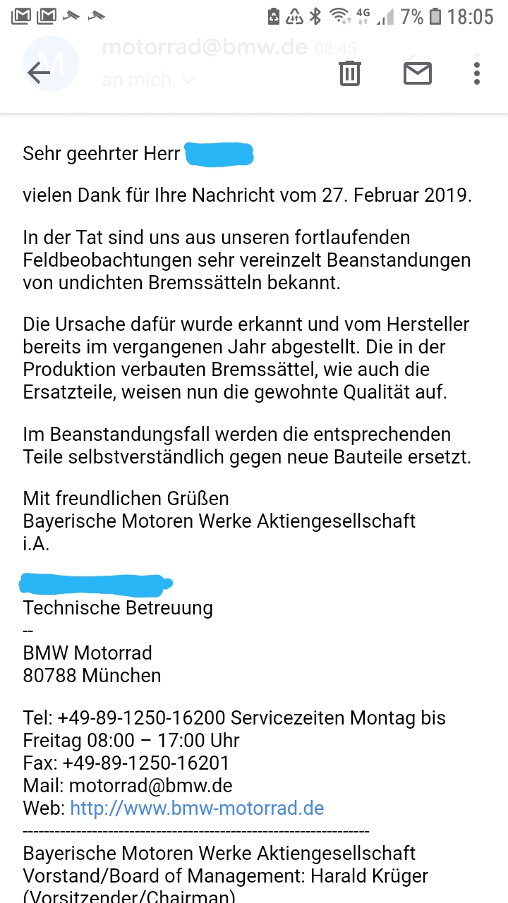

Aussage von BMW kann aber m.M.n. nicht ein ganz stimmen.
Ein guter Freund hat seine Maschine Anfang Februar geliefert bekommen, die wurde nicht im letzten Jahr gebaut. Dank Bruchstrich ist er letzten Freitag und Samstag gefahren, alles wunderbar.
Sonntag morgen dann nasse Sättel.
Vielleicht hatten sie in Berlin noch alte Sättel, und die hat er bekommen.
Aber unwahrscheinlich bei der heutigen just-in-time-Anlieferung.
Erklärt auch nicht die vielen betroffenen Maschinen in der Ausstellung, wo ich zufällig gewesen bin. Da sind auch neuere bei aus 2019, jede Wette.
Bremssättel aus den USA kommen nicht täglich mit dem LKW über den Atlantik. Da liegen entweder in Spandau oder in einem anderen Lager ein paar tausend herum bis Nachschub kommt.

soviel zu "wurde letztes Jahr schon abgestellt"
Und was stimmt nicht an der Aussage von BMW? :confused: Heyes produziert seit November oder Dezember korrekte Bremssättel. Bis die hier sind dauert es und wie ich schon schrieb, lässt BMW wegen der nicht durchgehend nicht einwandfreien Sättel doch nicht die Bänder ruhen. Zur Not werden die Fahrzeuge dann eben mit defekten Bremsen ausgeliefert und die Probleme werden dann vor Ort beim Service behoben. Würde ich als Hersteller ebenso machen.
