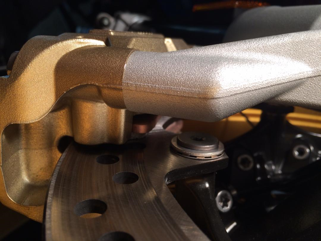

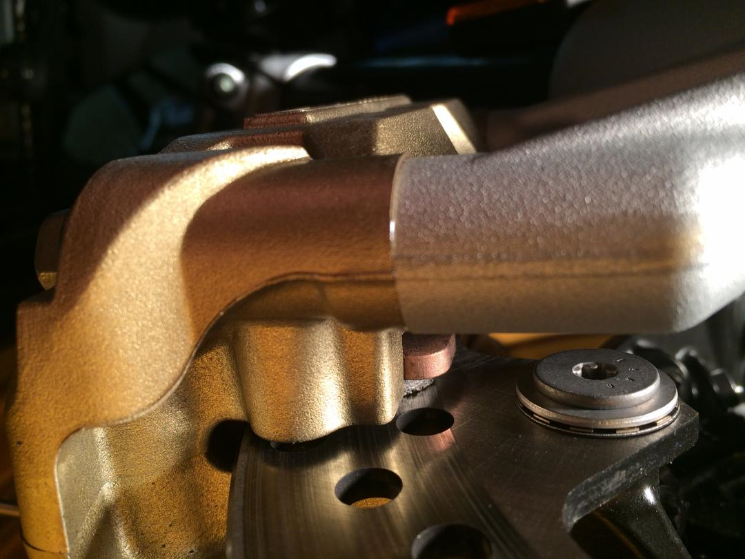

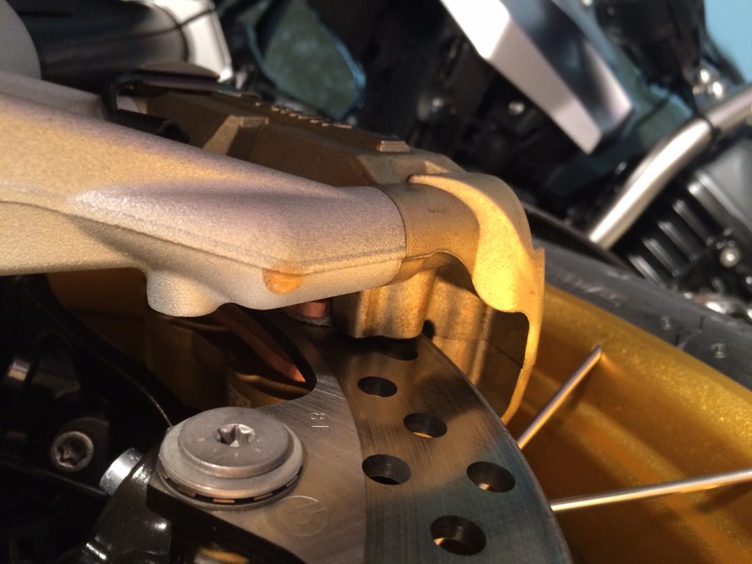

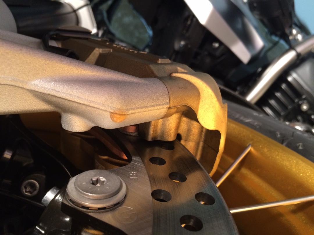

War gestern bei meinen :) für den 1000er. Habe das Thema mit Ihm und mehrerer seiner Mitarbeiter angesprochen. Entweder haben die eine Anweisung, das Kapitel klein zu halten oder sie wissen wirklich nichts. Habe mir auch die anderen 1250ger angeschaut die so rumstanden und konnte nichts negatives feststellen. Ich bin auf alle Fälle froh über diesen Bremsenherstellerwechsel, weil mir die Brembo auf der GS immer zu brav war.
Kumpel
Kumpel
23.01.2015
147
51789 Lindlar
XTZ TÉNÉRÉ , BMW R 1200 GS LC (2014), BMW R 1250 GSA HP (2019)
Prima ....mein Hals ist so dick, mir passt kein Pullover mehr :banghead:..beide undicht.
