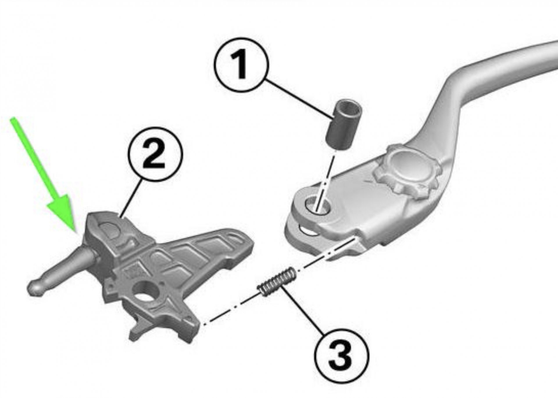

Ja kann mir jetzt evtl doch noch jemand erklären, was man wo und wie an dem Hebel einstellt?
fralind
fralind
08.03.2010
5.937
Hebel ausbauen
Dann sieht du eine gesicherte (rot) Madenschraube, Die mit dem Föhn erwärmen und dann mit kleinem Torx lösen.
Mit dem kleinen Torx dann den Kegel mit der Kugel (Druckstange) die in den Zylinder geht hin /her drehen, grüner Pfeil.
Hebel montieren, dann diesen Kegel mit der Kugel soweit herausdrehen bis etwas Spiel (Lüftelspie) vorhanden ist. Die Madenschraube wieder festdrehen, die sichert den Kegel mit der Kugel.
Probefahrt machen, Torx mitnehmen, gegebenenfalls nach korrigieren, Zuhause die Madenschraube herausdrehen, Tropfen Schraubensicherung aufbringen, festziehen.

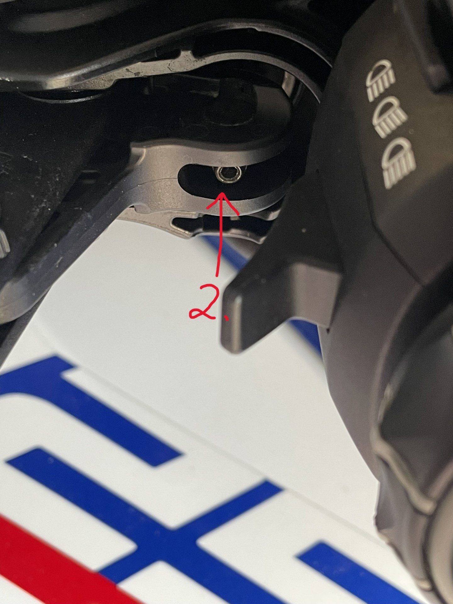

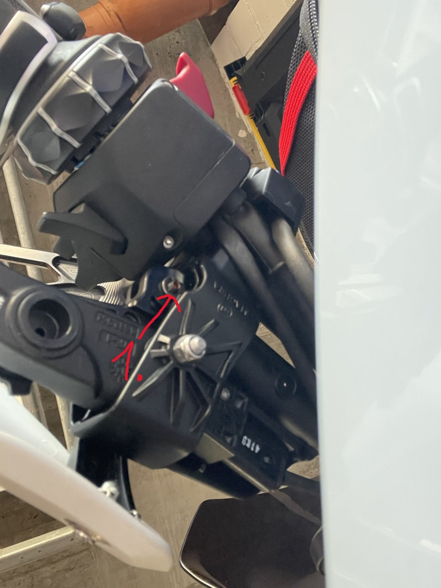

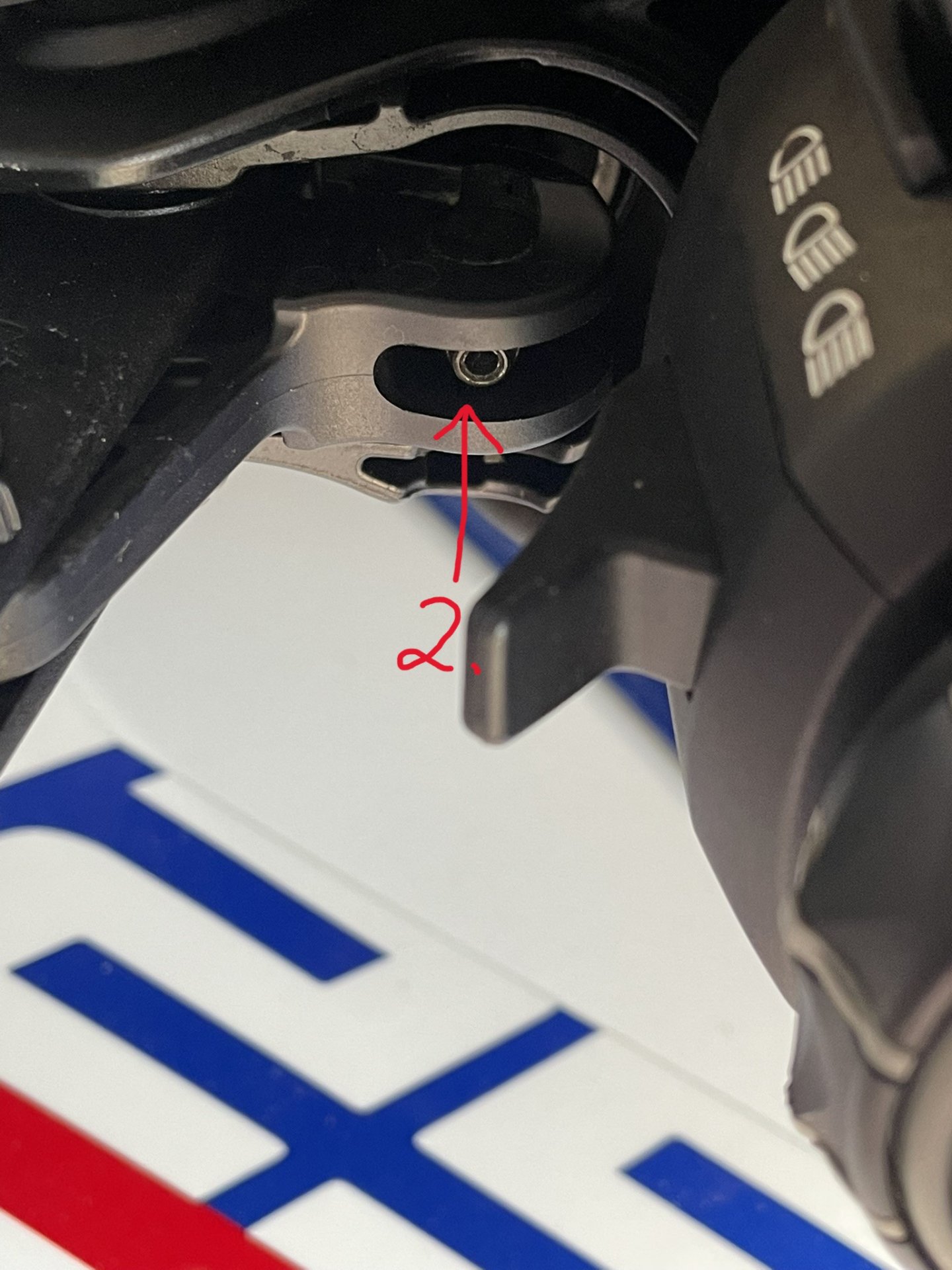

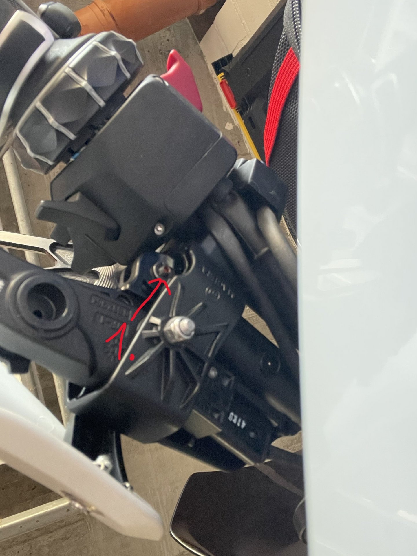

Leute ihr müsst mir nochmal helfen bevor ich Schei..e baue. Ich hab mal 2 Fotos gemacht und insgesamt noch paar Fragen zum einstellen. Deswegen wäre ich euch extrem dankbar, wenn ihr mir die beantworten könntet.
Also, wenn ich das richtig verstanden habe, muss ich Schraube Nr.1 lösen und dann Schraube Nr. 2 erstmal ne viertelumdrehung rein oder raus drehen. Richtig?
Dazu Fragen:
1. Warum muss ich unbedingt den Griff demontieren? Ich komme an beide Schrauben auch so gut dran.
2. Wenn ich Schraube Nr. 1 bzw. das Gewinde dull drehe, dann wirds teuer, richtig?
3. Was genau wird durch die Schraube Nr. 2 denn überhaupt genau eingestellt? Will es nur verstehen.
4. Meine Kupplung schleift ja im Moment. Muss ich dann Schraube Nr. 2 rein oder raus drehen?
