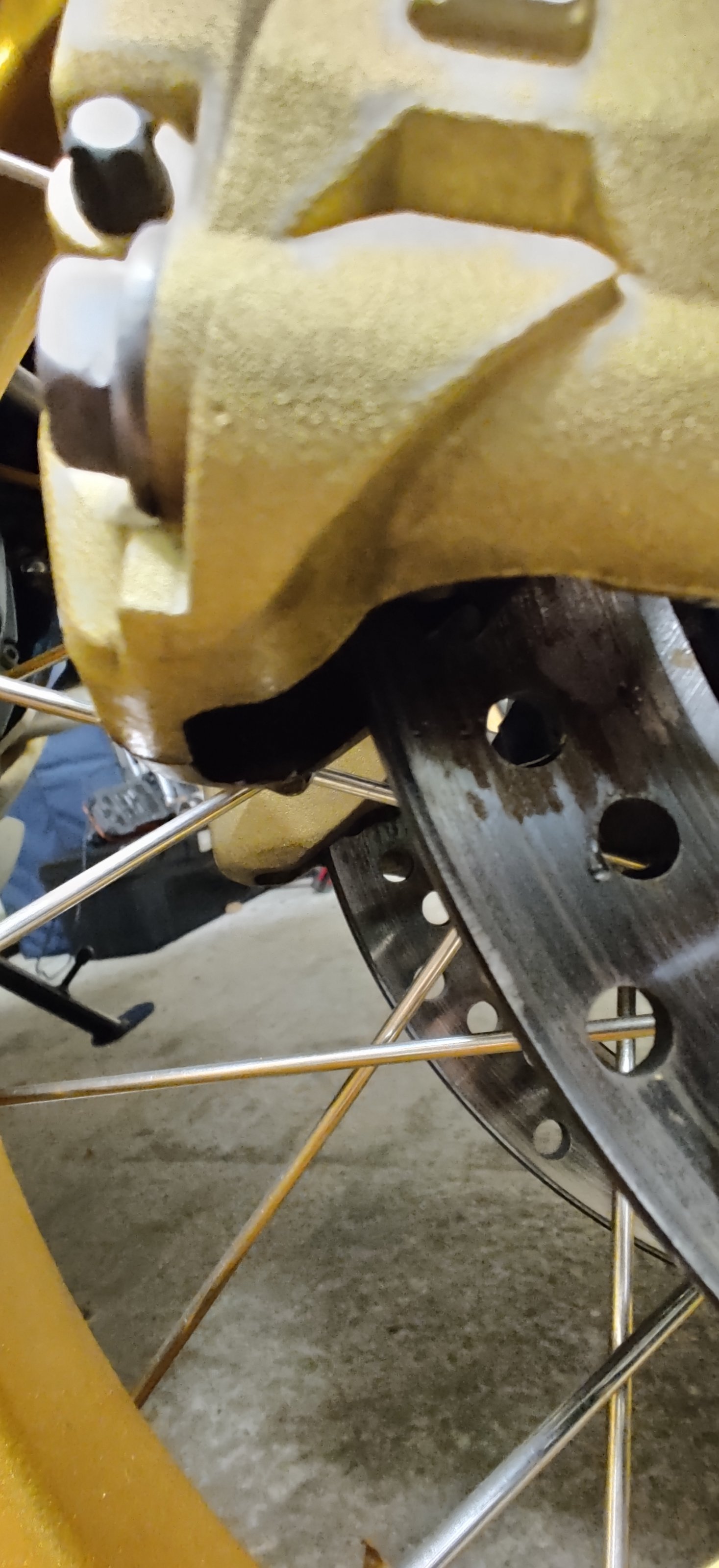

Meine ist Modeljahr 2019 , Ende 2018 gebaut, bis Ende Oktober war noch alles ok, jetzt nach längerer Standzeit undicht am rechten Sattel, die Bremsflüssigkeit läuft schon über die Bremsscheibe.
Sind denn die Dichtungen der Bremssättel oder die Bremssättel selbst schon einmal gewechselt, bzw. überholt worden? Meine 20er ist noch vor Auslieferung mit neuen Bremssätteln versehen worden. Seitdem ist noch nie Bremsflüssigkeit aus den Hayes-Bremssätteln ausgetreten.
CU
Jonni
Nein, wie gesagt, bis vor kurzen alles dicht gewesen.

Hat die Maschine jetzt einige Zeit gestanden?
Kam bei meiner GSA aus 2019 auch erst im ersten Winter. Davor waren die Sättel staubtrocken. Ärgerlich ist das auf jeden Fall, keine Frage.

Läuft sogar an der Bremsscheibe runter
Ist 1 Anuf bei der Werkstatt, und man wird es richten. Genug Erfahrung haben die dort inzwischen mit diesen "Einzelfällen", so dass sie das im Schlaf erledigen können...😉
Klar ist das ärgerlich, aber andererseits auch schnell wieder erledigt und danach (meist) "vom Tisch".
