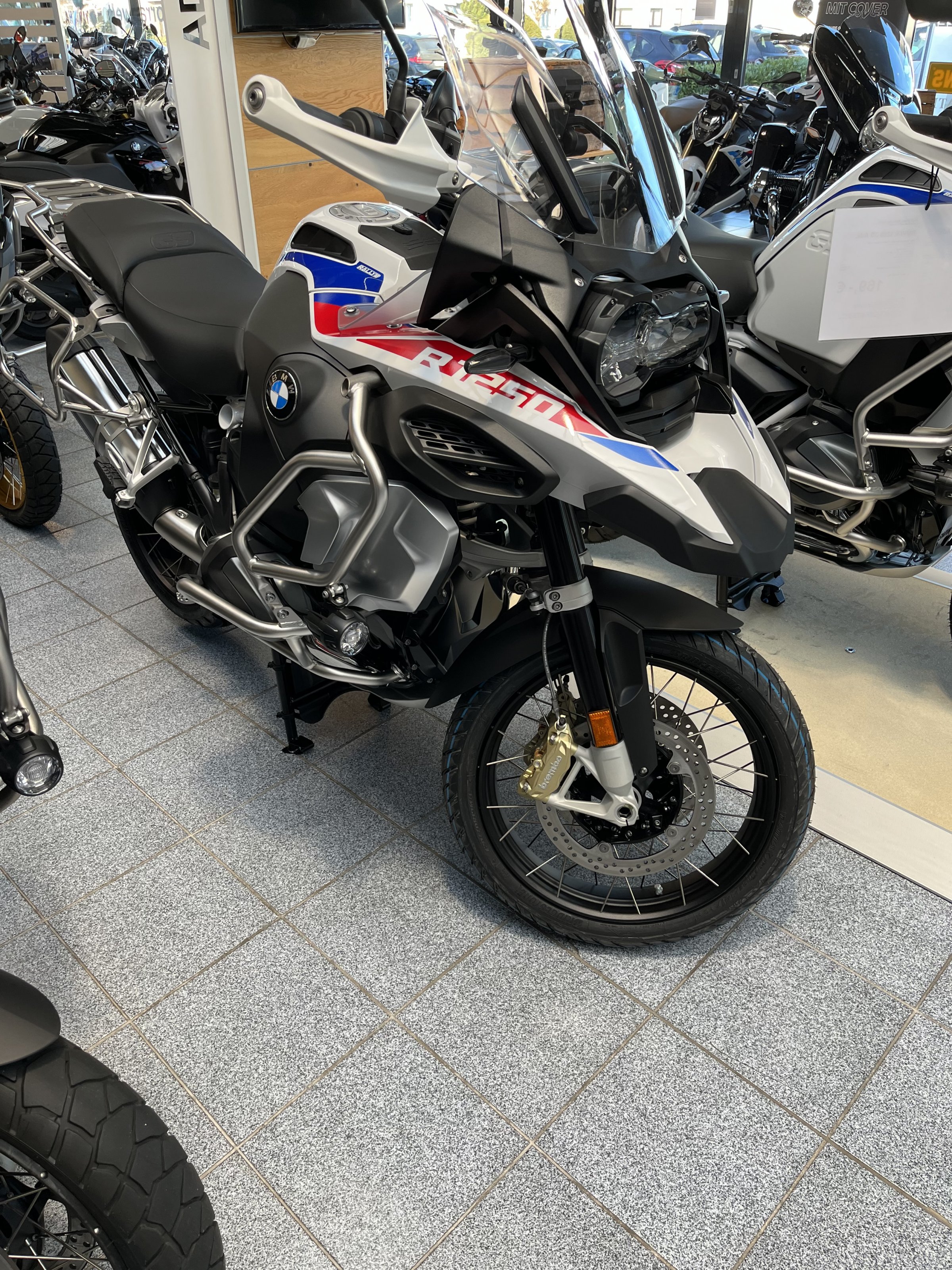

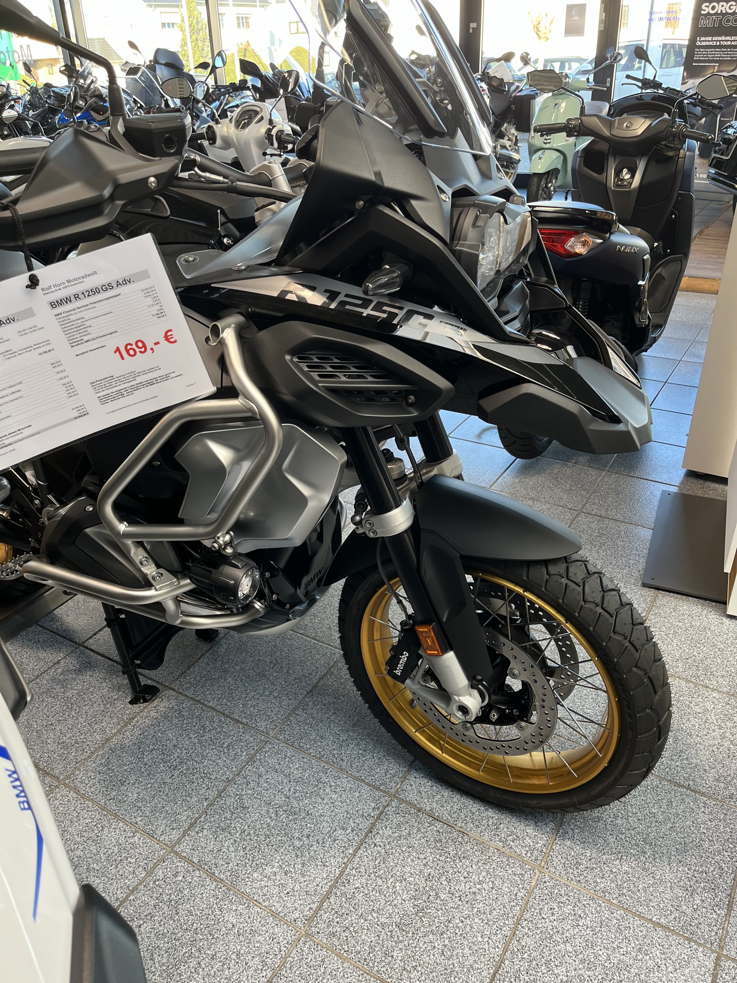

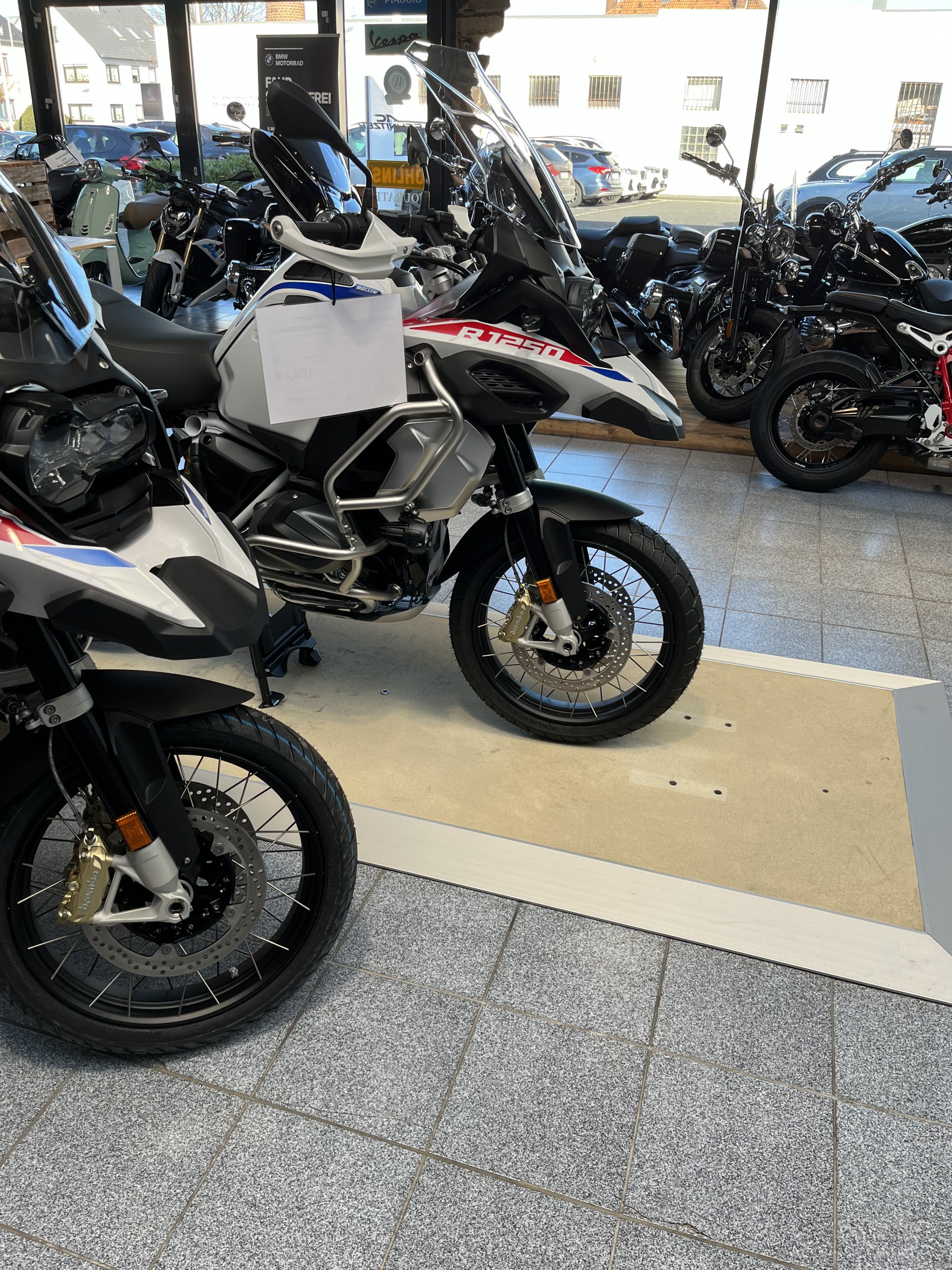

ich war heute, in anderer Sache, bei meinem BMW-Händler.
Da standen 5 GS, davon 4 GSA und eine "normale" GS, alle neu, noch nicht aufgebaut, frisch im nackten Lieferdress.
Vier davon hatten Brembo-Bremssättel, eine schwarze GSA einen BMW-Bremssattel; eine Regelmäßigkeit konnte ich nicht erkennen, aber offensichtlich stellt BMW komplett wieder auf Brembo um.

Auf den Fotos scheinen nur Adventure-Modelle zu sehen zu sein. Oder gilt das nun für beide GS-Varianten?
