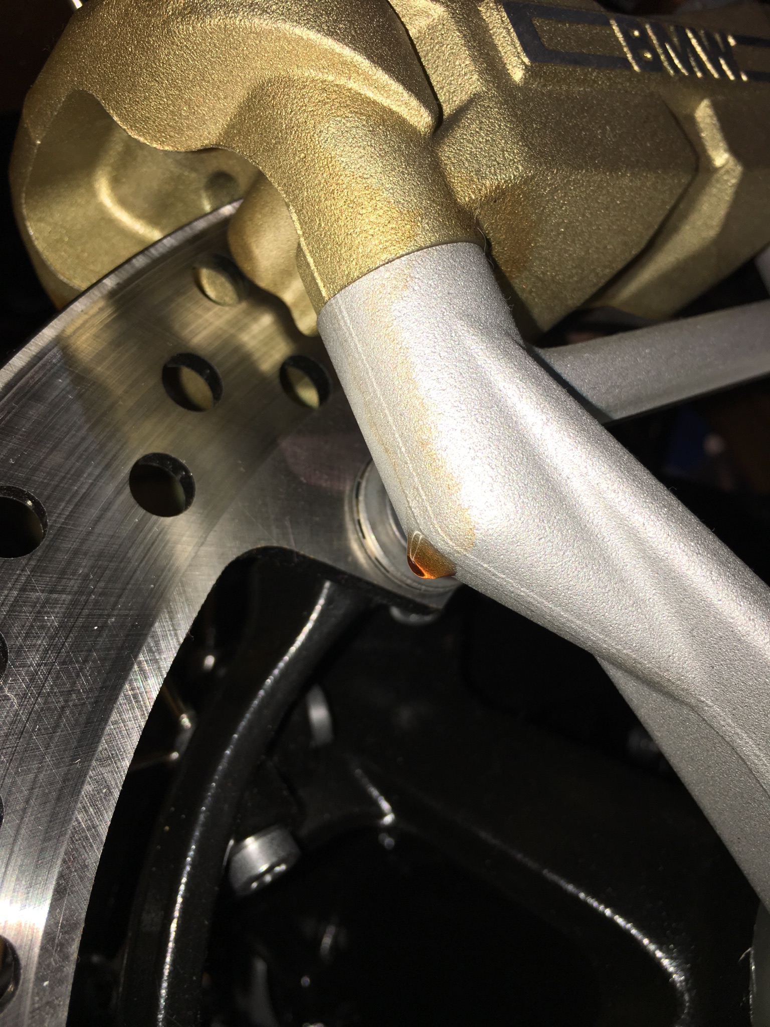

Das ist keine Paste, ich habe das Zeug immer noch an den Fingern....
Also wenn das nicht etwas nagelneues super weltraumerprobtes ultimatives neues NASA-Hyperzeugs ist, dann ist es Bremsflüssigkeit.
War heute bei einem Händler, da waren von ca. 10 oder 12 Neufahrzeugen (incl. ADV) min. 6 betroffen. Eine so schlimm, dass es bis auf die Felge tropfte. Tschüss, Lack. :)
Bilder folgen, ich bin zu blöd, um das hier mit dem Handy hochzuladen.. .

war heute auf der Messe in Dortmund und hab da einigen GS en unter den Sattel gepackt. Am BMW Stand!!! war an zwei GS en ein vorderer Bremssattel feucht. Bei anderen Ausstellern teilweise auch, gefühlte 50% der GSen war zumindest ein vorderer Bremssattel feucht, den Vogel abgeschossen hat die GS am Michelin Reifenstand da habe ich auch das Foto gemacht, da war ein Tropfen dran und schon der Boden vollgesabbert. Schaut selber.
gruß
gstommy69
Hallo Leute,
leider zittire ich mich selber, wer meint, das das Montagepaste ist, der soll sich bitte dieses Bild nochmal anschauen, gerne auch die Händler die das behaupten. Meiner Meinung nach ist das unverantwortlich was BMW hier veranstaltet und wie damit umgegangen wird.
Augenscheinlich ist hier mit dem Bremssystem !!! nicht in Ordnung und die Händler versuchen diesen Mangel kleinzuquatschen.
Mögliche Folgen könnten ein Ausfall des Bremssystems sein mit gravierenden Folgen für das eigene und anderer Leben, nicht mehr und nicht weniger. Mich schockiert hier allerdings wie sorglos naiv hier auch einige dazu Stellung beziehen.

Genauso ist es! Eine tropfende hydraulische Bremsanlage, wer bringt es fertig, solchen Murks auf den Markt zu bringen?
Wir haben allen Grund auf die Palme zu gehen! Hier gehört sofort die Nutzung untersagt und eine Rückrufaktion ins Leben gerufen!
