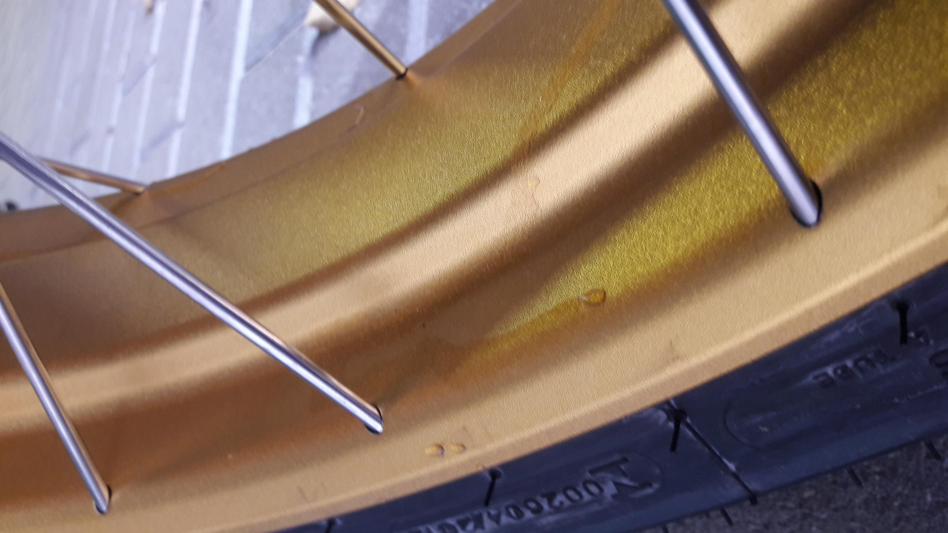

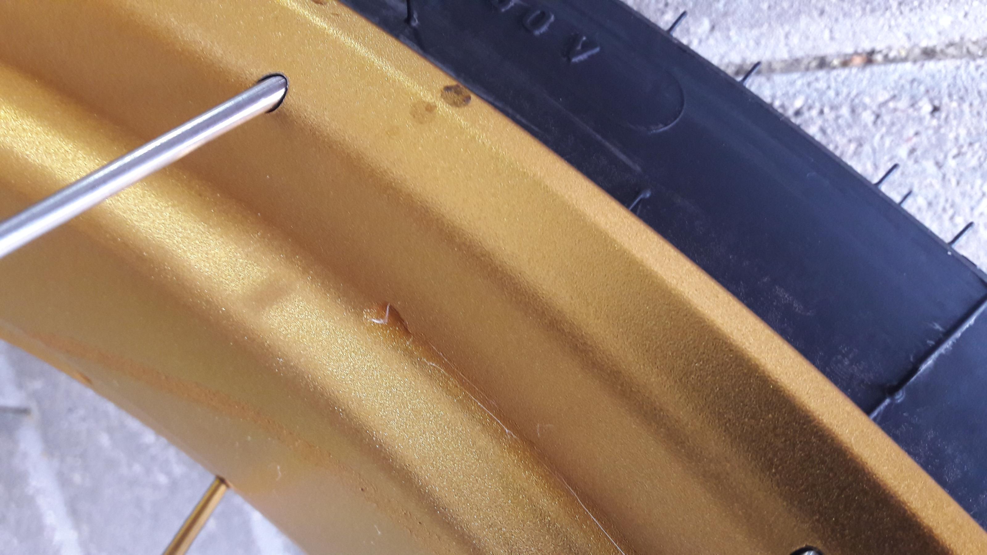

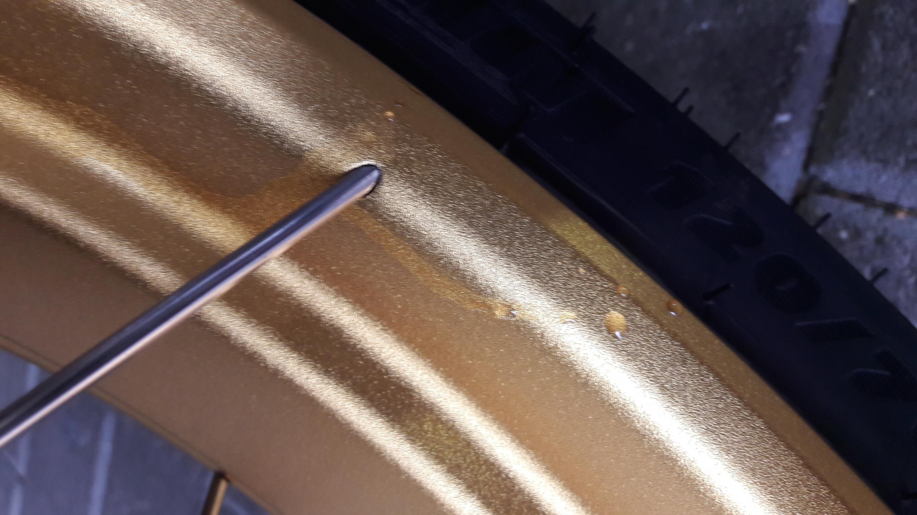

Ich könnt trotzdem koz...., wird ein neues Motorrad ausgeliefert und die Bremsanlage ist so undicht, das schon Bremsflüssigkeit auf der Felge zu sehen ist. Eigentlich ein Unding was BMW sich da erlaubt.
