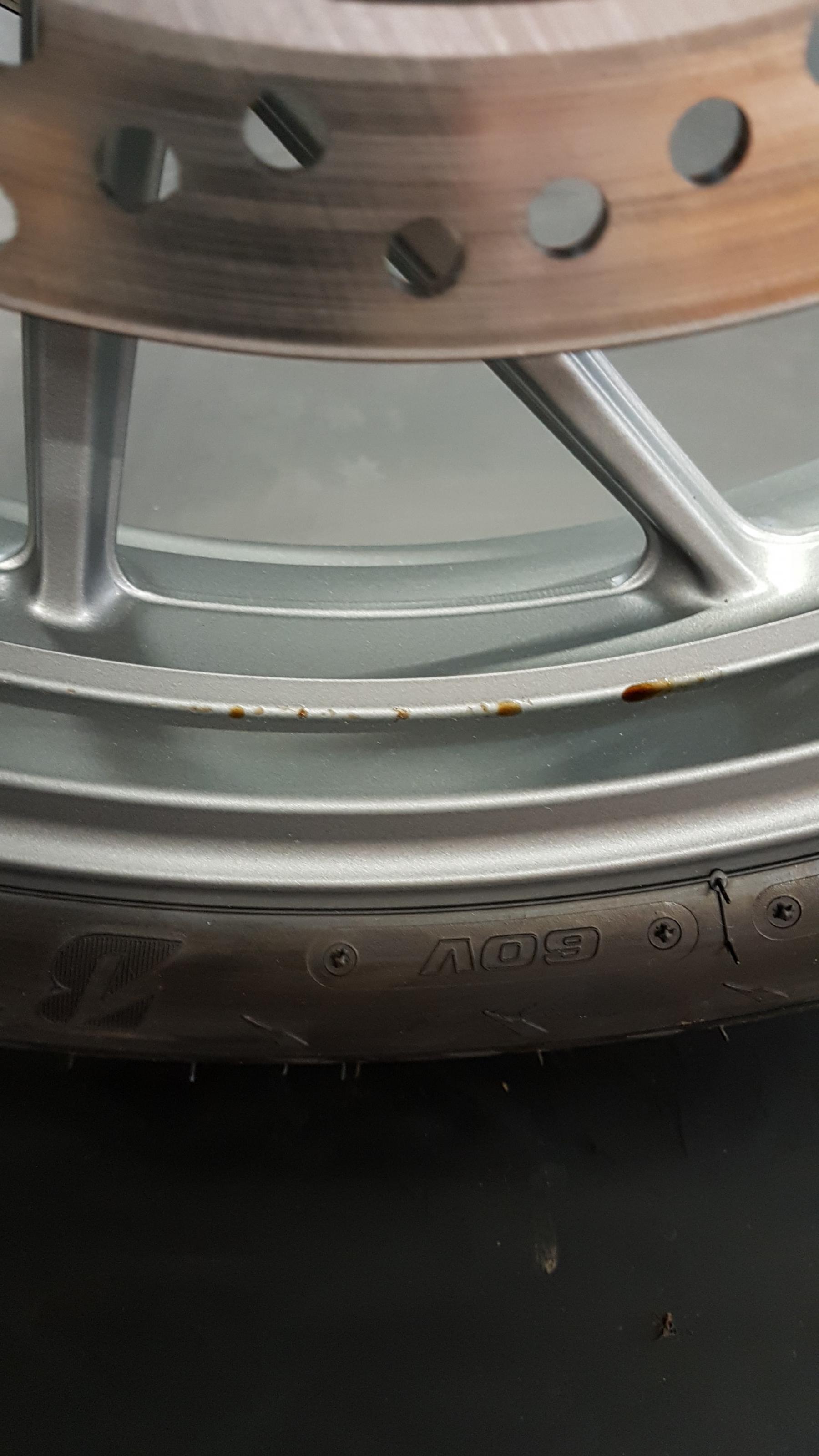

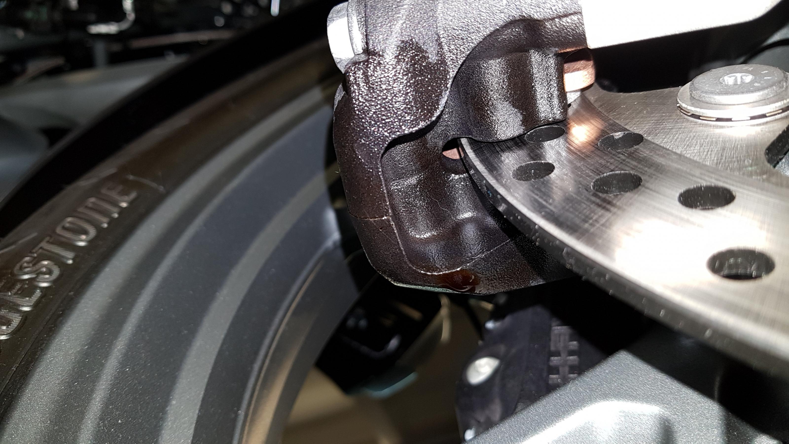

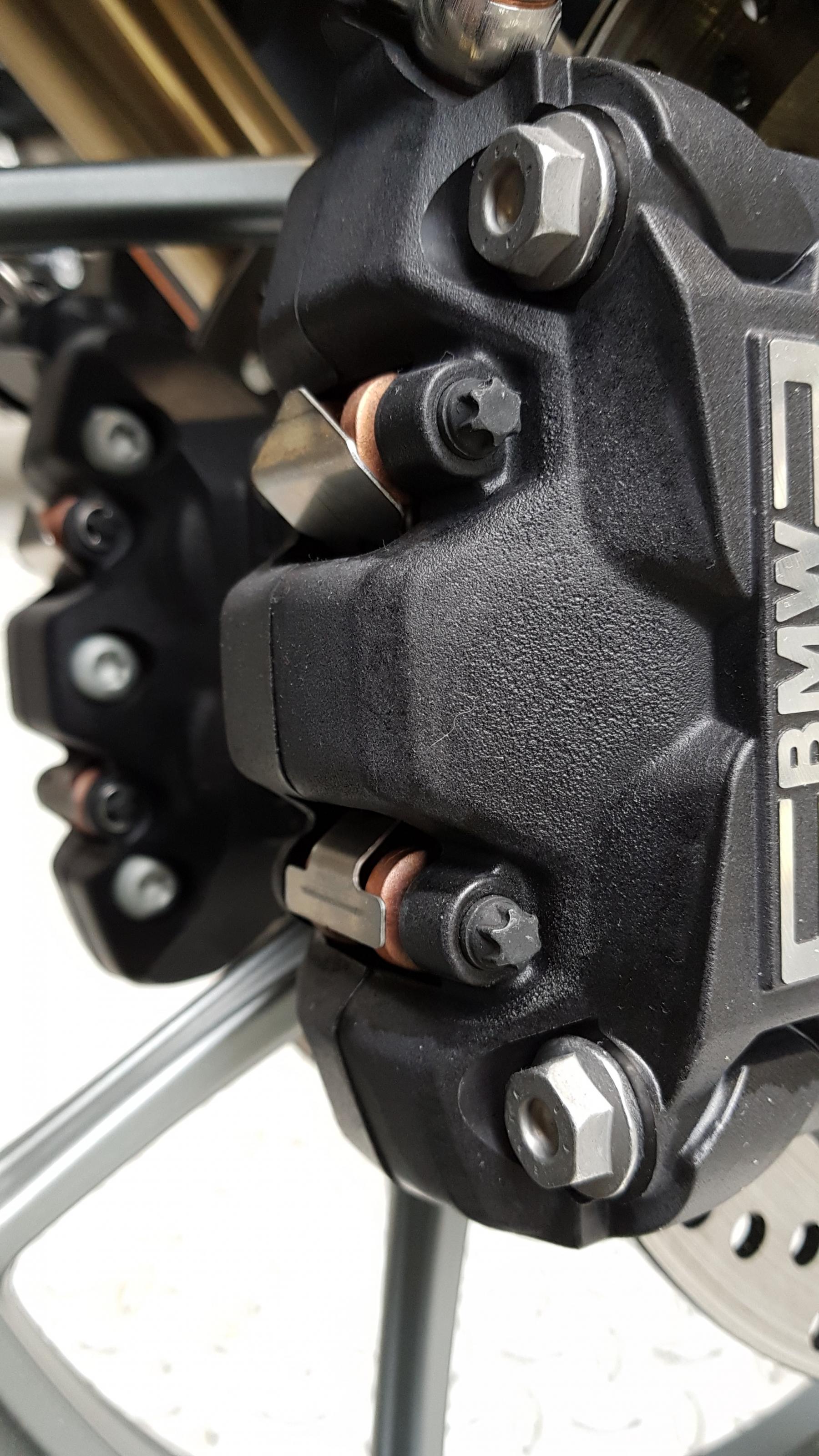

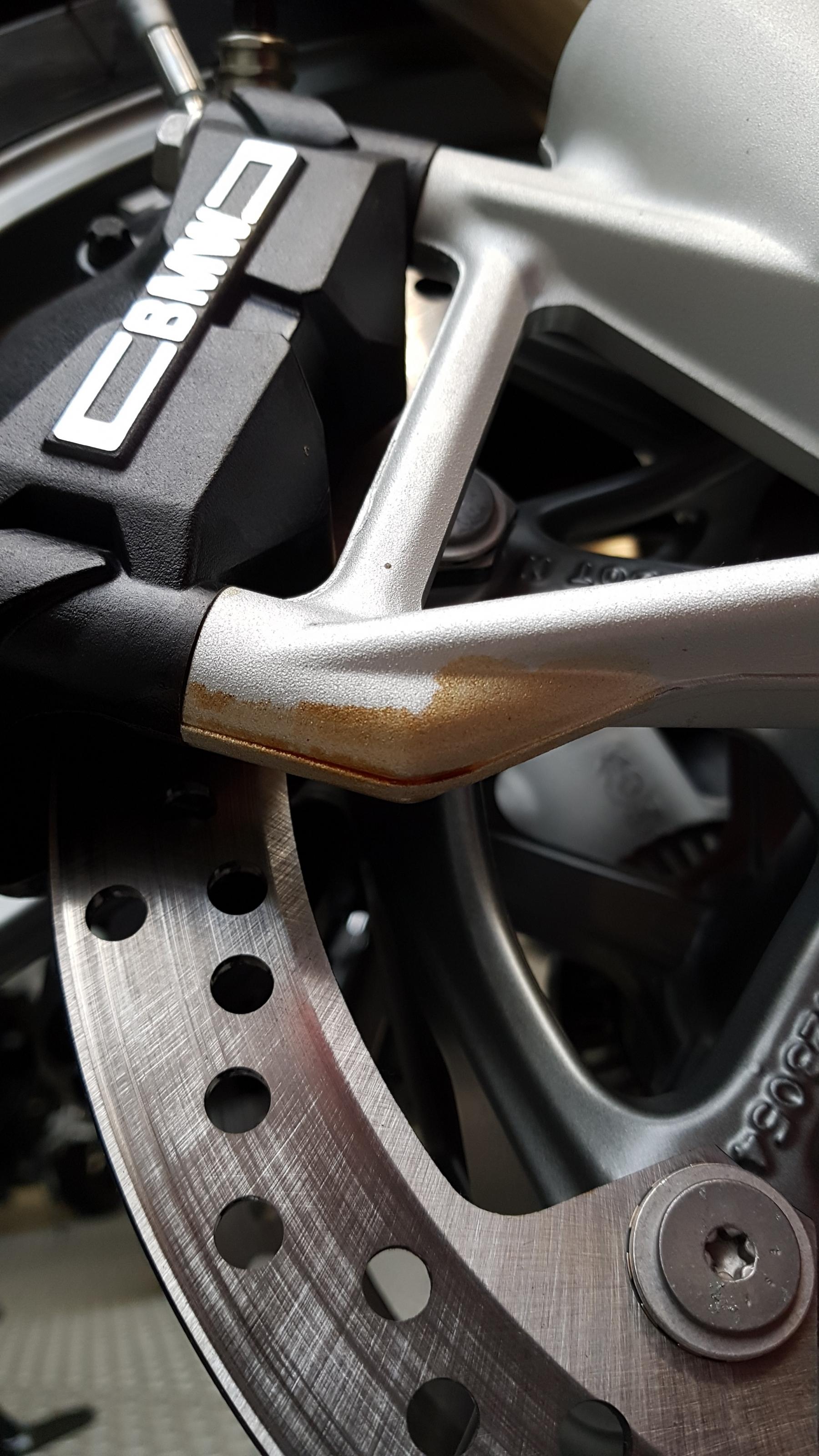

War am Wochenende mal bei einem Händler eingekehrt.
Hier ein paar Beispielfotos von verschiedenen Maschinen.
Dass da mehr schwarze als goldene Sättel auf den Fotos sind, ist durch die Bildauswahl ein Zufall.
Die Verteilung war ziemlich gleich.
Insgesamt über 50% der ausgestellten Maschinen.
Manche Fotos sind vielleicht etwas unscharf, weil die Linse ziemlich nah dran war, aber man erkennt schon etwas, denk ich.
Die Verteilung war ziemlich gleich. Insgesamt über 50% der ausgestellten Maschinen.
Manche Fotos vielleicht etwas unscharf, weil die Linse ziemlich nah dran war, aber man erkennt schon etwas, denk ich.
Weist Du ob die Flüssigkeitsrückstände an den Bauteilen bleiben oder reicht wegwischen?

Wenn man nicht sofort weg wischt, bleiben die ……….
