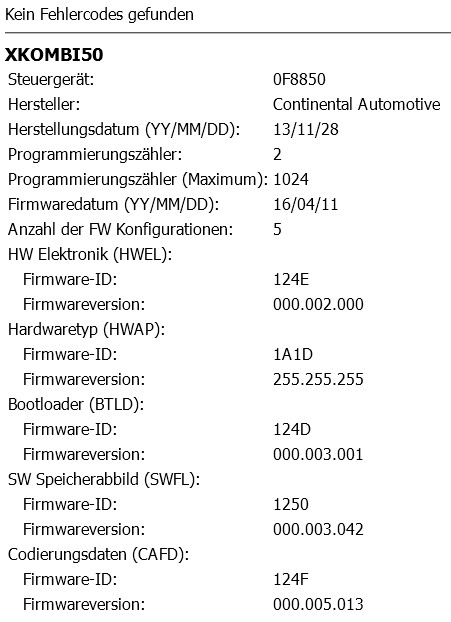

Könnte einer mir den ECU Info Report zeigen von ihren XKOMBI50 module (R1200 GS oder GSA LC für den Deutschen markt).
Ich würde gern sehen die Firmware ID von:
HW Electronics (HWEL)
Hardware Type (HWAP)
Bootloader (BTLD)
SW Memory Image (SWFL)
Coding Data (CAFD)
Vielen dank!

Hallo Rolf,
Vielen dank. Genau so wie mein.
Ich hätte gedacht das die Codierungsdaten wären anders.
Zeigt deine uhr zb. 14:10 oder 2:10 PM?

Hallo BMWGS,
bei mir zeigt die Uhr: 14:10

Hi BMWGS
mal zur Rätsels Lösung du kannst da lange suchen letztendlich musst du zu BMW die können das umstellen.

Danke Robert,
Das weiss ich seit einige tage schon. Aber die werden sicher einige $ / € wollen. Tue ich nicht.
