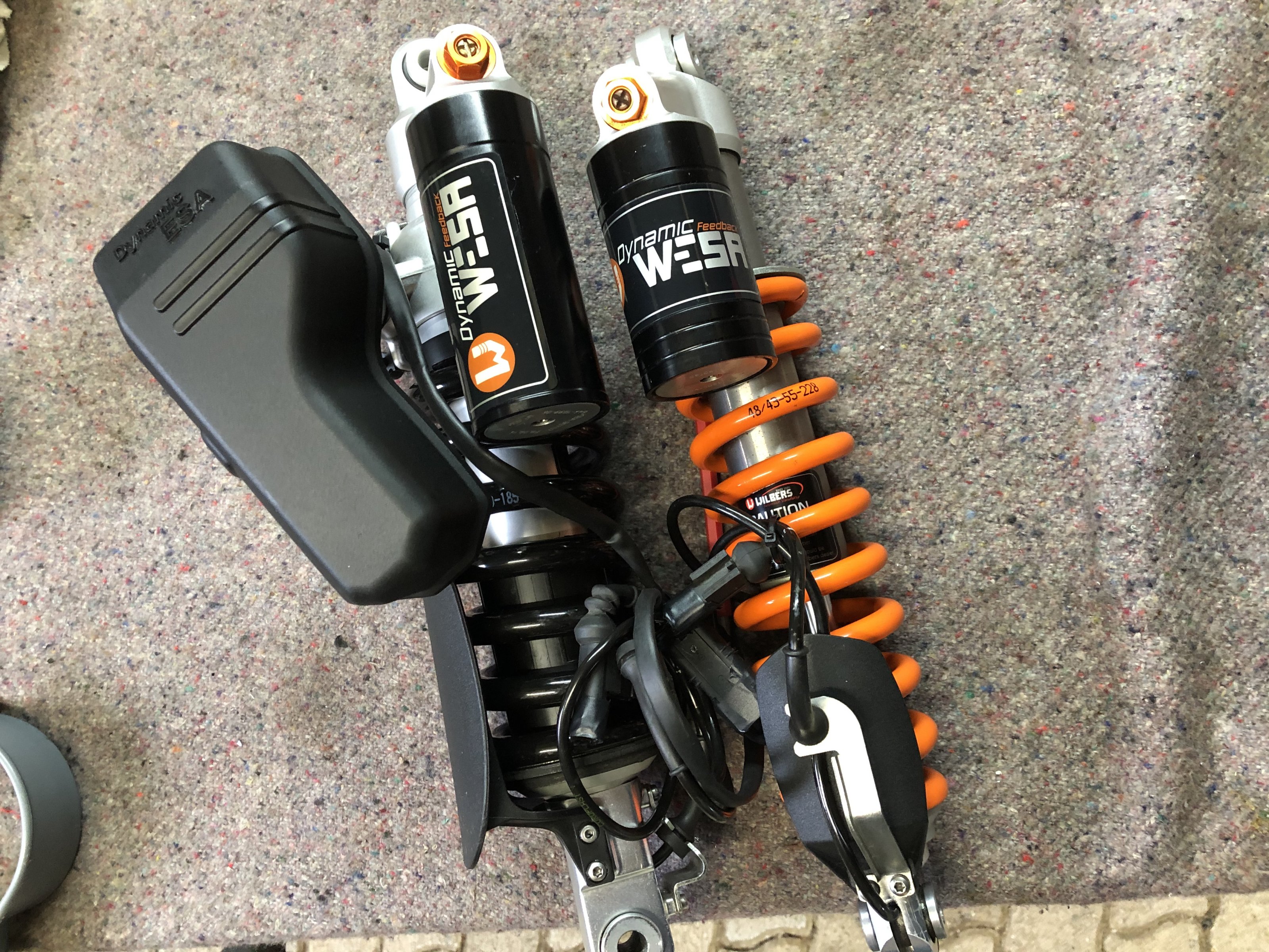

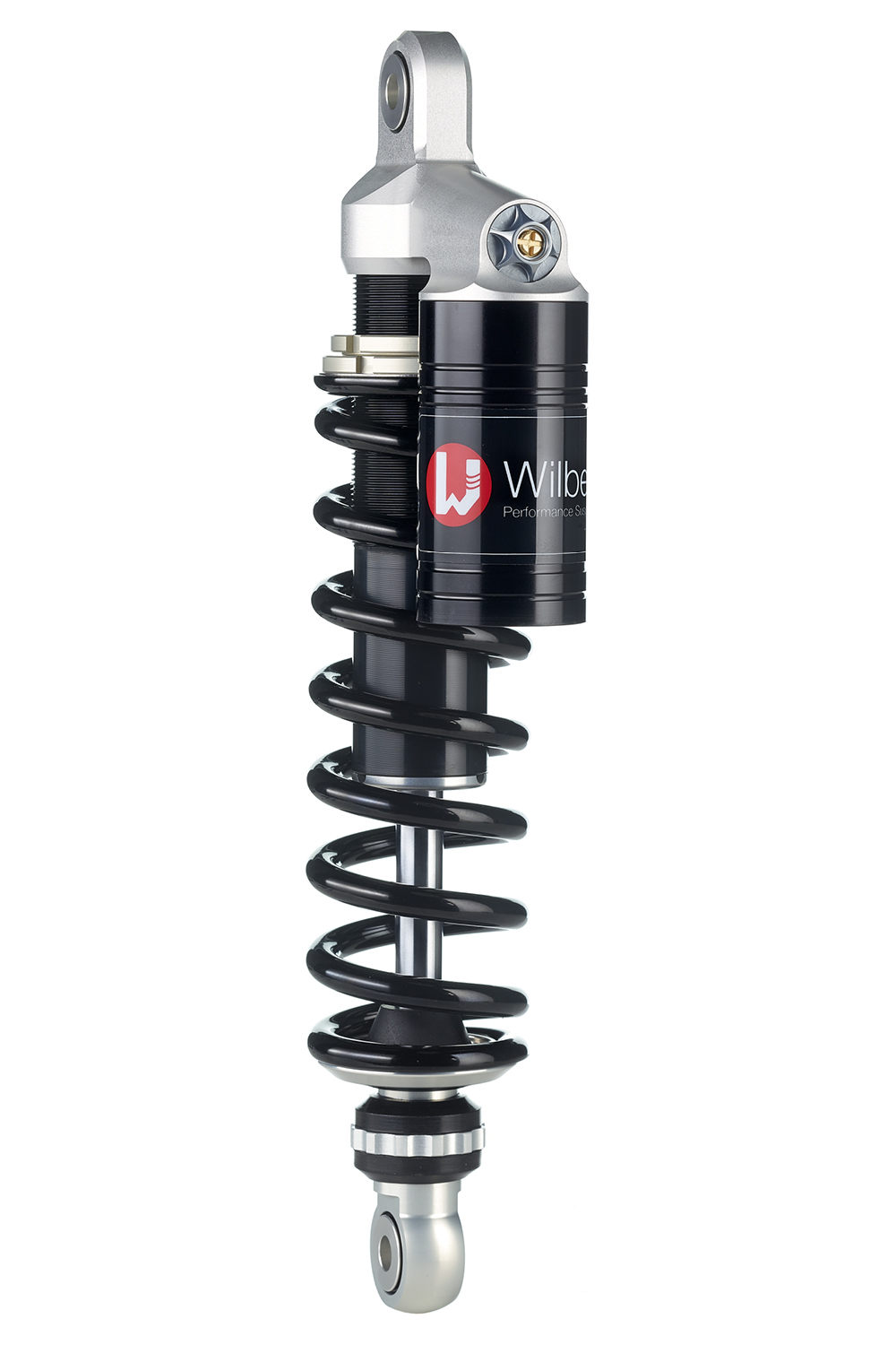

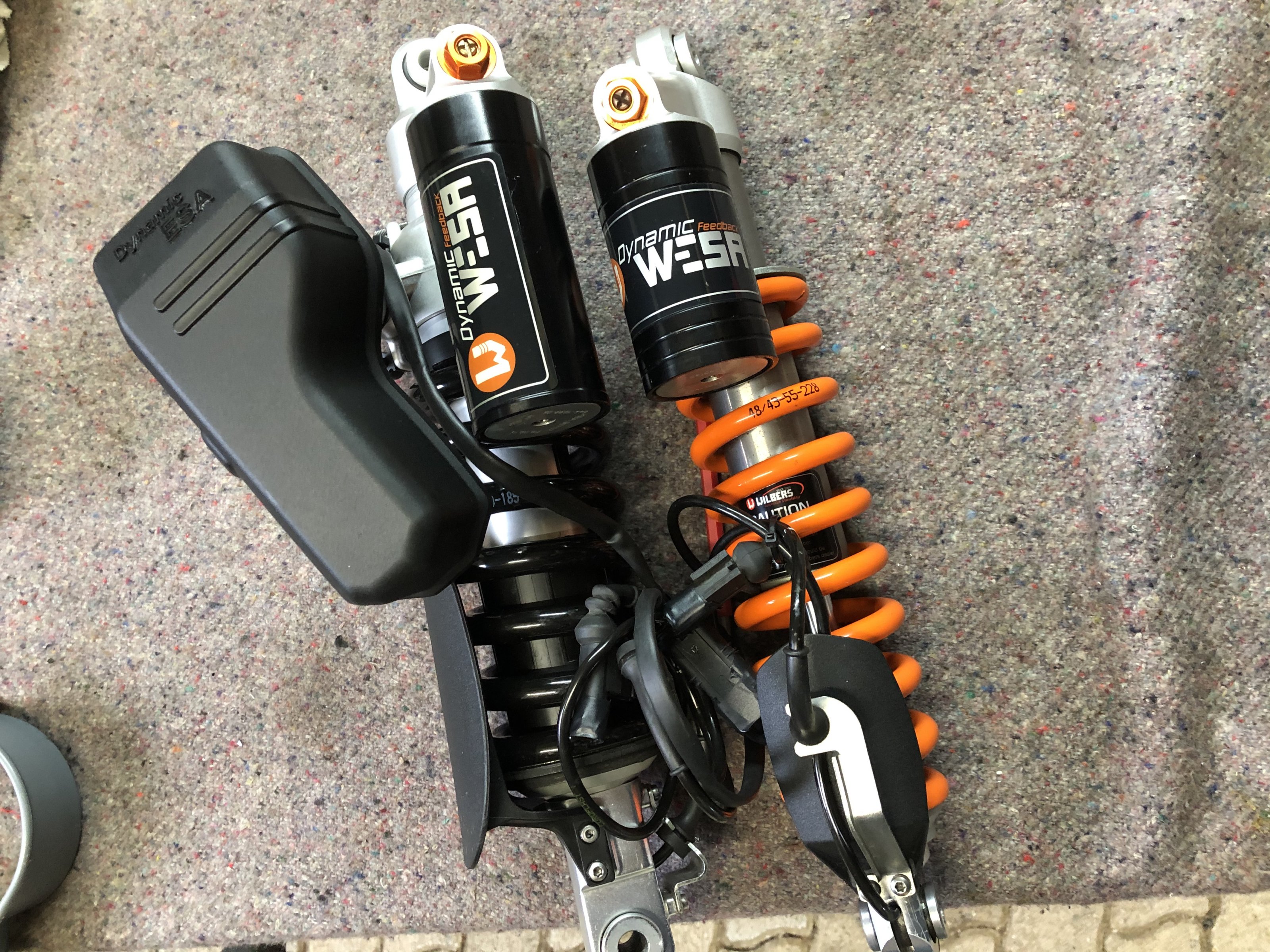

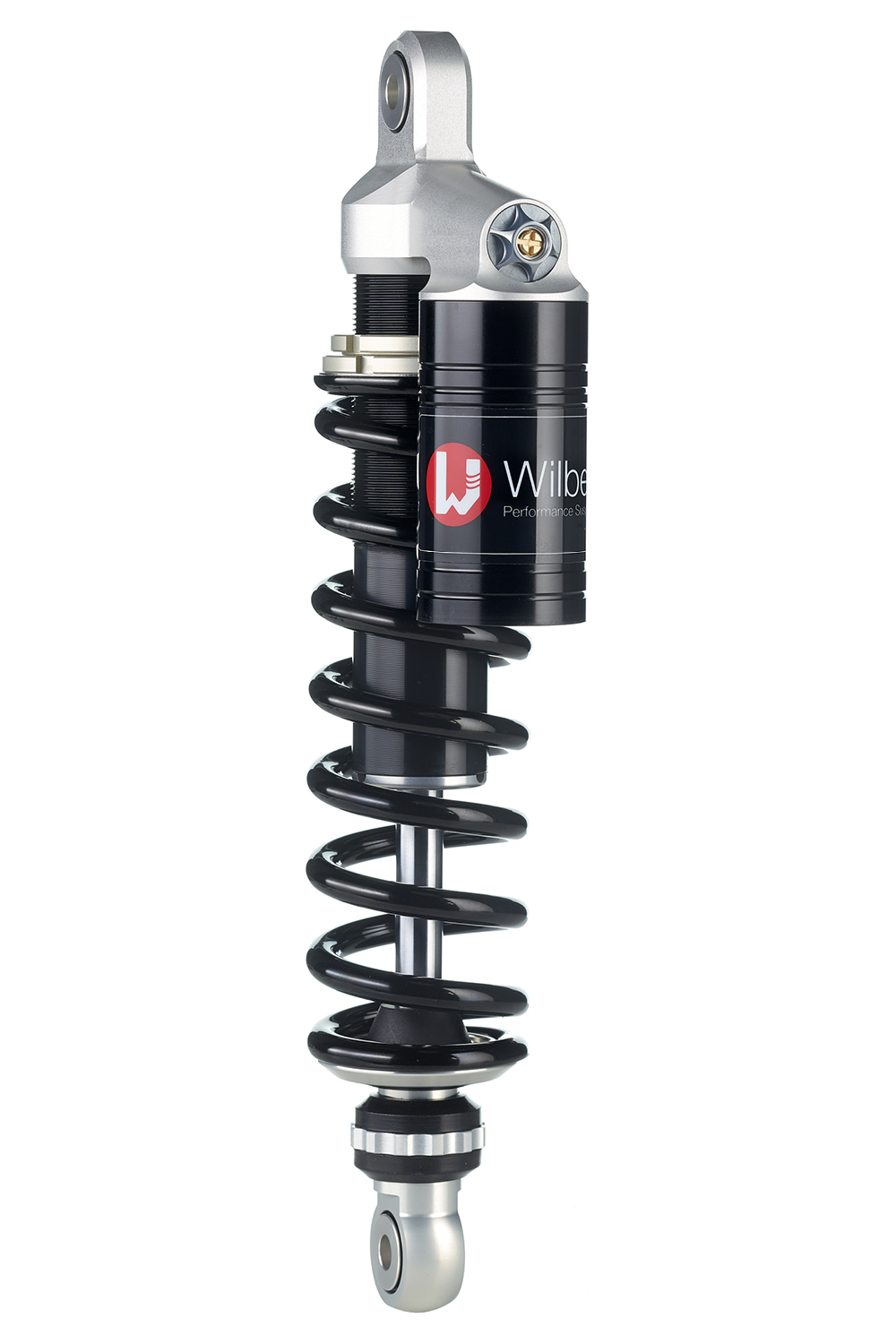

Auf den Fotos schaut das WESA Fahrwerk so aus:
Wilbers Products GmbH
WO wird jetzt was manuell nachgestellt? In der Druckstufe? Wo ist die Zugstufenverstellung?
bmwalb
bmwalb
18.04.2015
124
Nein nur de zugstufe wird von esa verstellt sieht man an der esa Kabel an die Unterseite der druckstufe kann an die oberen Seite mechanisch verstellt werden bei Wilbers, beim Original kann man das nicht verstellen ist nicht vorgesehen.
Bei dieser sieht man die obere druckstufen Verstellung und unten die zugstufen Verstellung
