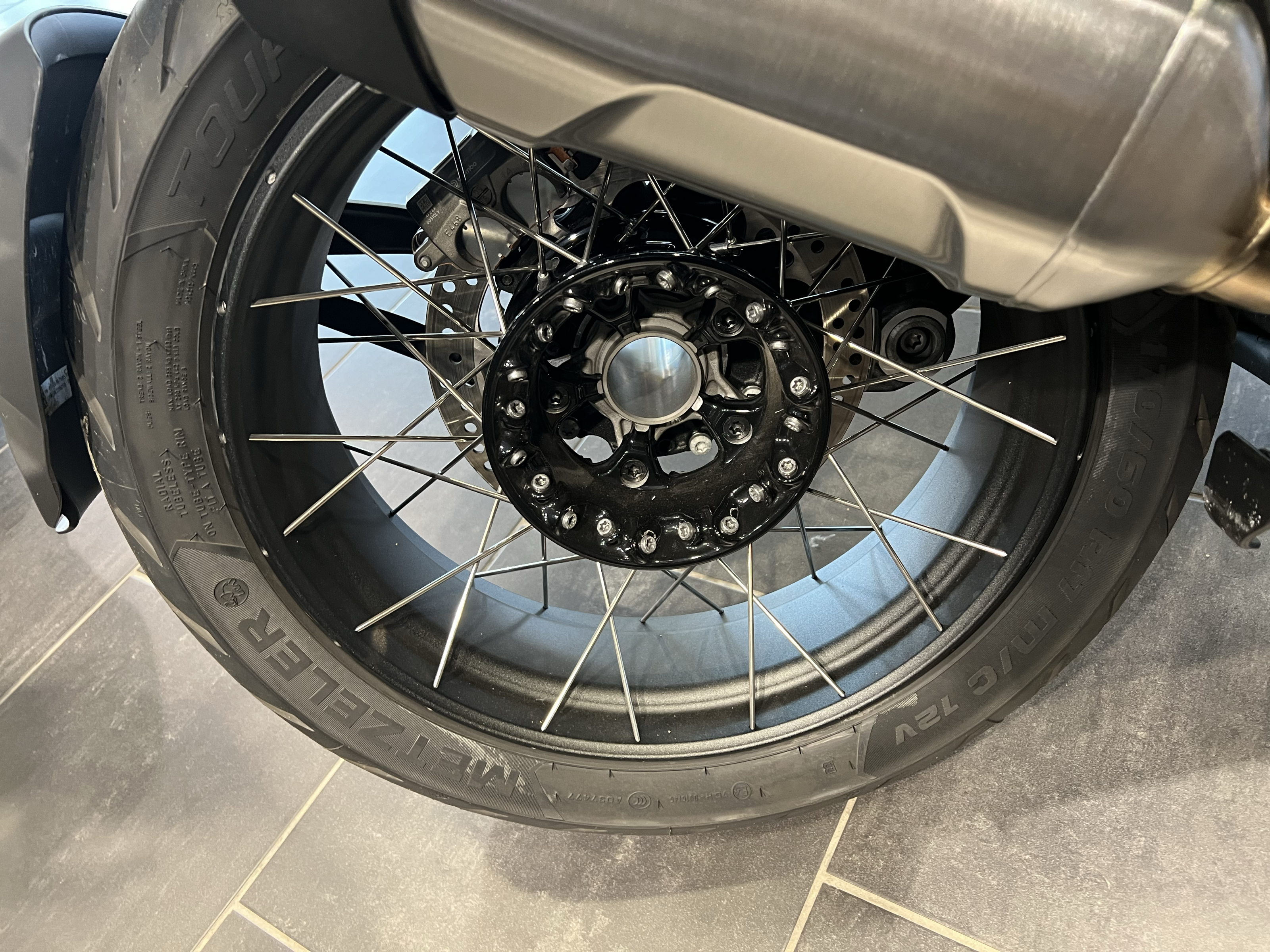

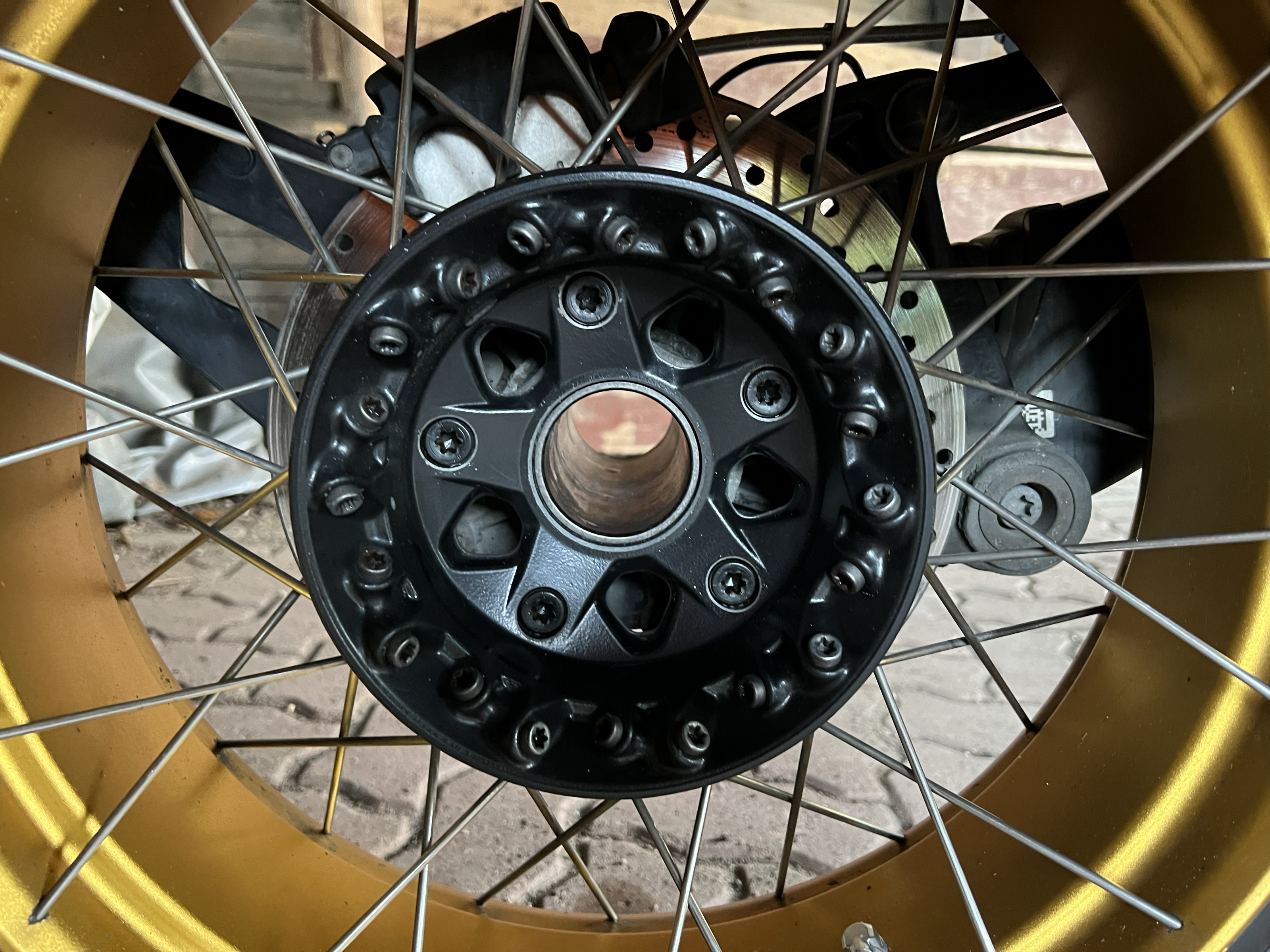

Änderung Speichenfelge
letzte Woche bin ich die 1300 GSA Probe gefahren:
Der Einfachheit halber füge ich 2 Fotos bei. Die Goldene ist die Alte/ von meiner 1250´er, die Schwarze ist die Neue.
Das Verbindungsstück zur Nabe/ die zentrische Speichenaufnahme ist nicht mehr so massiv/ hat selbst eine Speichenform bekommen, zwischen den Befestigungen zur Nabe hin, was ein paar Gramm Gewichtseinsparung gebracht haben könnte,
