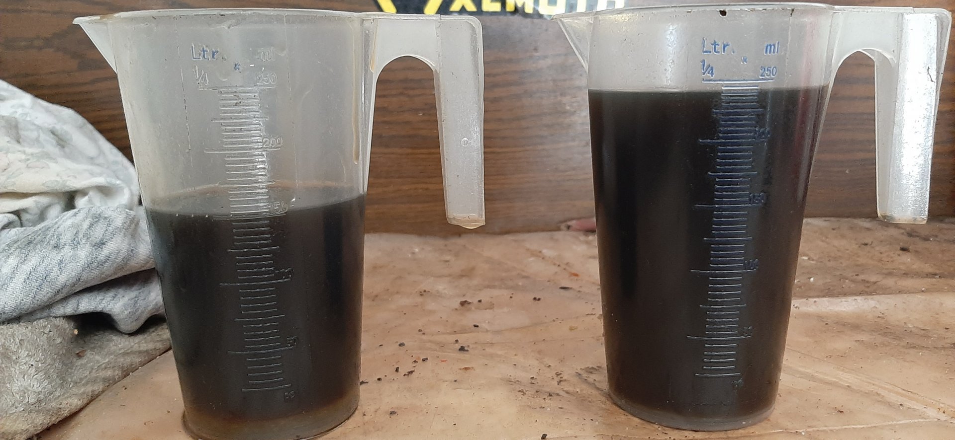

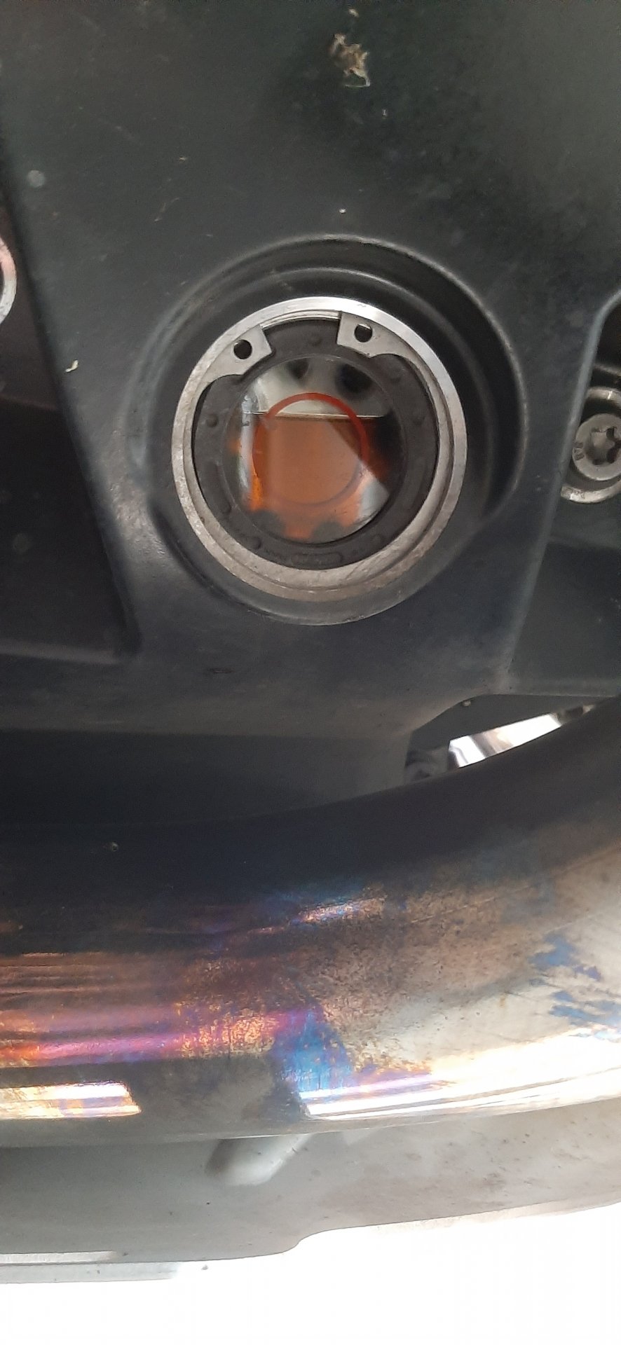

Servus,
ich habe meine 1250-GS im Februar mit Tüv und 10km Inspektion bekommen. Bald darauf viel mir immer der Ölstand auf, der über das Schauglas hinweg stand.
Naja, dachte ich. Das wird schon ok sein, kommt ja aus der BMW Werkstatt. Nach 4 Fahrten mit vorbildlichen Abstellen der GS auf den Hauptständer (waagerecht in er Garage), immer das gleiche.
Ich habe dann 320ml abgesaugt, bis der Öllevel überhaupt sichtbar wurde! Dann warmfahren und check. Dann noch mal 80ml abgesaugt.
Jetzt stimmt der Level und bleibt oben am roten Kreis, wie es sein sollte. Summe also 400ml zu viel drin gewesen.
Ich hatte dann ein Telefonat mit dem Werkstattmeister in Düsseldorf, der das nicht nachvollziehen konnte. Es würde das Öl automatisch kontrolliert eingefüllt. Ob die dann den Öllevel prüfen, blieb offen. Meine Frage nach 400km fahrt mit 400ml zu viel ÖL und ob dabei Öl jetzt im Filterkasten hängt, beruhigte er mich. Ich hatte auch kein Blauen Dunst hinten aus dem Auspuff.
Resultat: Checkt immer den Öllevel nach der Inspektion vor Ort! Das muss ich leider ab jetzt tun...
PS: Das Öl im Bild ist die Menge die ich abgesaugt habe aus dem Zylinderkopf über die Einfüllschraube. Da bekommt man ca 80ml raus, dann kurz neu starten, usw. Das ist schwarz. Wahrscheinlich weil ich aus dem Sumpf im Kopf dieses gesaugt habe. Im Öl Schauglas sieht das normal aus...

Wenn die Befüllung automatisch läuft per Mengenzuteilung... Ggfls war noch zu viel Altöl im Motor!?
Damit ließe sich auch die Farbe erklären.
Mit fällt allerdings keine Möglichkeit ein wie das passieren könnte.

So früh so schwarz??
Zu wenig abgelassen wäre die plausibelste Erklärung.

Also ich mache meinen Ölwechsel immer selbst.
Moped warmfahren und dann auf die Hebebühne und mit Hauptständer aufgebockt.
Öl ablassen und meistens sogar über Nacht leer laufen lassen.
Wenn ich dann 3,7 l nachfülle, bin ich nach der ersten Ausfahrt und fünf Minuten nach Abstellen des Motors und Möpp auf dem Hauptständer genau bei der oberen Kante des inneren Ringes.
Wenn ich da genau nach Vorschrift vier Liter nachfüllen würde, würde ich genau das gleiche Bild wie du haben.
Gehe mal davon aus, das in Werkstätten nicht alle Motoren vor dem Wechsel warm/heiß laufen und daher nochmals mehr Öl im Motor verbleibt.
PS,: Dieses ist neben der Kostenersparnis noch ein weiterer, wesentlicher Grund sein Öl selbst zu wechseln.
Das Öl ist dann heiß und alle Partikel befinden sich noch in der Schwebe und werden mit abgelassen.

Würde ich auch selber machen, wenn nicht die Garantie noch wäre. Egal, die haben den Öllevel nicht geprüft nach dem Ölwechsel. Schande....
Auch möglich. Wichtig wäre nur eine Überprüfung des Öllevel nach der Befüllung gewesen.

Also meine Werkstatt macht die Probefahrt nach der Inspektion. Danach steht das Mopped, dann wird der Ölstand kontrolliert und bei Bedarf nachgefüllt. Ob das alle Werkstätten so machen, weiß ich nicht. Hier weiß ich es, weil ich es live mitbekommen habe und gefragt habe, warum das Mopped nach der Probefahrt nicht an mich übergeben, sondern wieder in die Werkstatt gefahren wurde.
Wenn es sich eine Werkstatt einfach macht und eine vorgegebene Menge Öl einfüllt, dann kann zu viel drin sein. Wie lange es dauert, bis das Öl so abgelaufen ist, dass die vorgegebene Nachfüllmenge greift, ist sicherlich von der Motortemperatur abhängig. Und machen hier alle Werkstätten eine Fahrt, die die Temperatur ausreichend hoch treibt? Wohl eher nicht.

Ist da vielleicht zuviel 'Altöl' im Spiel?

Hab schon mehrmals in Werkstätten ewig laufende Motorräder gesehen für den bevorstehenden Ölwechsel, und jetzt ? Das Öl sollte nur Betriebswarm sein, extra fahren dazu ? Quatsch, was ein Aufwand ! Soll der Selbstständige Schrauber seine freie Werkstatt für Warm u.- Probefahrten immer schließen ? :piep-piep:

Aber BMW hat ein explizites Verfahren zur Ölstandkontrolle. Steht auch in jedem Handbuch. Und sollte sich die Werkstatt dran halten.
P.S: Wenn ich Öl wechsele, kippe ich immer die kompletten 4 Liter rein. Schauglas ist dann voll und nach ca. 7.000km je nach Fahrweise, ist dann oben Luft im Schauglas... 🤷‍♂️

Total doof aber ich muss zugeben, dass mir das beim selber Schrauben auch schon zwei Mal passiert ist.
Wartung gemacht, beide Ventildeckel zur Kontrolle abgenommen und dann am Ende Öl bis kurz vor der Markierung aufgefüllt. Natürlich mit etwas Zeit zum Nachtropfen. Karre gestartet, warm laufen gelassen und nach 20 Minuten alles tutti.
Dann guckt man nach der ersten Fahrt nochmal auf den Ölstand und zack, viel zu viel drauf. Vor zwei Jahren hatte ich das Problem und dieses Jahr auch. Habe dann zwei Mal den Ölfilter „entleert“ und dann passte es erst. Und dabei bin ich dabei recht penibel.
Nichts desto trotz, bei der offiziellen Wartung sollte es schon passen. Wenn man selber schraubt kann man sich vielleicht schnell helfen. Andere schauen nicht nochmal ins Schauglas und merken es nicht oder es gibt später vielleicht Folgen…
Mache ich seit 150tkm ebenso!
Hat der Gs bis Heute nicht geschadet!
LG
Bertl

möglicherweise ist die Ölbefüllungsmaschine (Fass-Pumpe-Schlauch) für Dosen gedacht und kann nur in 0,5 L Schritten eingestellt werden... ☺
