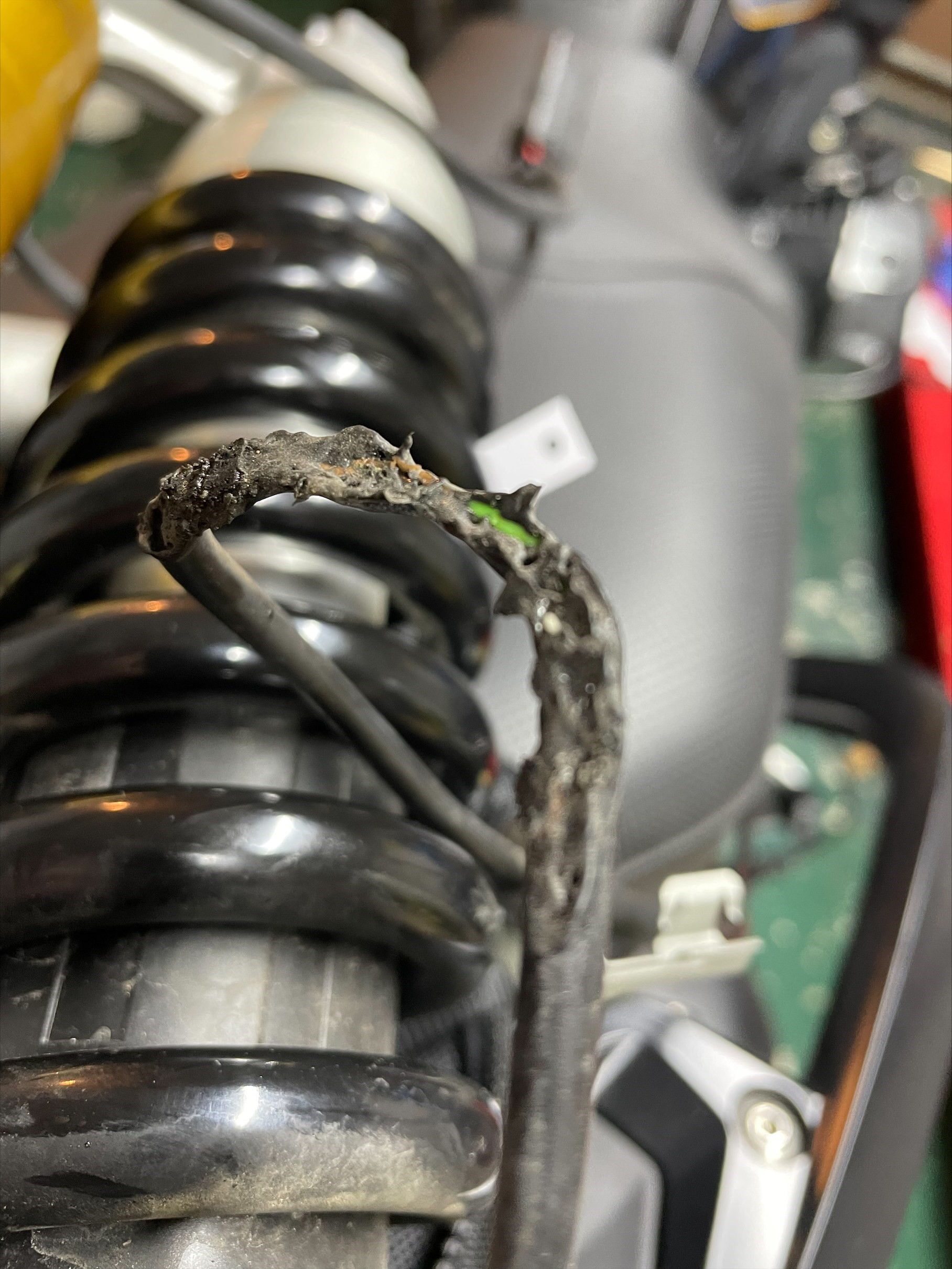

Ok ich habe einen Beitrag von der Kundenseite der Medaille.
Hier eine Kopie meiner Mail an den BMW Kundendienst die abschlägig beantwortet worden ist. Der Fall sei nicht mehr nachvollziehbar.
An den BMW Motorrad Kundendienst
Betreff: Versuchte Reparatur eines Federbeines an meiner R1250GS und unnötige Kosten durch Nichterkennen eines Kabeldefektes.
Sehr geehrte Damen und Herren.
Ich habe seit 20.3.2020 eine R1250GS , Zulassung: XXXX
Folgender Sachverhalt:
  1. Am 22.2.2021 hatte ich einen kurzen Werkstattaufenthalt in der NL Stuttgart wegen einer Fehlermeldung weil die Batterie sich entleerte. Diagnostiziert wurde erst eine defekte Batterie und sie wurde ersetzt. Kurz darauf war sie wieder leer. Der Defekt war ein Wackelkontakt am Zwischenstecker zum hinteren Federbein und der Stecker wurde per Kabelbinder fixiert.
Da ich vorher das Federbein getauscht hatte war mir das plausibel und ich fuhr dann defektfrei bis zum 10.8.2021.
  1. Am 10.8.2021 bemängelte ich Fehlermeldungen an der Höhenverstellung welche vorwiegend bei Nässe auftraten und gab die GS bei BMW ab.
  2. Am 20.8.2021 erhielt ich die GS zurück und bezahlte unter anderem 163 Euro (plus Mwst) für die Fehlersuche bei welcher NOCH ein defekter Zwischenstecker (unter der Sitzbank unter der schwarzen Plastikschale) neu eingelötet worden ist. Ich nahm die GS in Empfang und fuhr heim.
  3. Am 23.8.2021 musste ich wieder in die Werkstatt weil die Batterie einen kritischen Zustand meldete und ich sofort zur Werkstatt sollte. Dort wurde diagnostiziert, dass der Lichtmaschinenstecker defekt sei durch unsachgemässe Montage. Dieser Defekt war nach der Reparatur in der NL NEU! Das kostete mich weitere 148 Euro für die Fehlersuche und eine Reparatur mittels Kabelbinder.
Während dieser Reparatur wurde ein neues Federbein eingebaut und als gut getestet. Dieses habe ich abgelehnt und mein altes Federbein wurde wieder eingebauen lassen und ich fuhr heim. Ich habe dann ein gebrauchtes FB aus einer Unfallmaschine erworben und am 15.9. die GS und das FB bei BMW abgegeben mit der Bitte um Tausch.
  1. Am 15.09.2021 habe ich dann das neuwertige gebrauchte Federbein (mit erst 8000km) einbauen lassen damit die Fehlermeldungen weg sind. (weitere 138 Euro plus 300 Euro für das Federbein)
  2. Als ich das alte Federbein in Empfang genommen habe, habe ich erst nicht drauf geachtet aber dann entpuppte sich der EIGENTLICHE FEHLER.
  3. Am Federbeinkabel welches unten in das Federbein geht, befanden sich Schmelzspuren und die Kabel waren offen sichtbar, weil das Kabel bis auf den Auspuff herunterhing und dort verschmorte. NUR DADURCH sind die Aussetzer bei Nässe entstanden die danach auch dauerhaft Fehler anzeigten und die Höhenverstellung lahmlegte.
  4. Am 6.10.2021 habe ich in der BMW NL in Stuttgart mit Herrn XXXXX und dem Werkstattleiter Motorrad darüber gesprochen. Die Antwort was unisono dass da nichts mehr gemacht werden kann und ich wohl auf meinen Kosten sitzen bleiben werde.
Ob diese Kabelverschmelzung vor oder nach der BMW Reparatur existierte kann keiner mehr sagen.
Jedenfalls hätte so ein Kabeldefekt bei einer Diagnose für 16 AW (163 Euro) gefunden werden MÜSSEN!!! Das war so offensichtlich, dass man es nicht übersehen kann zumal das defekte Federbein ja schon aus- und wieder eingebaut worden ist!!!
Auf eine Anmerkung dass so ein Kabel leicht zu reparieren sei wurde mir gesagt dass die NL solche Reparaturen nicht durchführt (wegen des so empfindlichen CAN Busses) und dass es die Leitung nicht als Ersatz von ZF gibt , und deswegen das ganze Federbein defekt ist. Ich habe bei einem Fachbetrieb erfahren dass die Reparatur sehr wohl machbar sei.
Die BMW NL in Stuttgart ( Herr XXXXX und der Werkstattleiter Motorrad) lehnt jede Verantwortung ab. Die Antwort was unisono und sie blieben bei ihrer Meinung
Ich bitte um eine Erörterung und Benachrichtigung wie ich jetzt an den Teil meines Geldes komme welchen ich umsonst ausgegeben habe weil das defekte Kabel nicht gefunden worden ist.
Im Anhang sende ich ein Bild und ein Video als ich das defekte Kabel das erste Mal entdeckte.
ENDE MAIL.
Ich habe mittlerweile das Kabel bei HH-Racetech frisch verlöten lassen und das FB wurde bei einem anderen BMW Händler in Herrenberg im Rahmen der Inspektion eingebaut und getestet. Es funktioniert.
Ich betrachte das als Lehrgeld und habe die Werkstatt gewechselt, kaufe dort auch nicht mehr und werde sie nicht weiterempfehlen. Allerdings hatte ich vorher dort auch schon wiederholte Reparaturen (z.B. Vorderbremsen die heiß wurden ohne das eine dauerhafte Reparatur möglich war.
Fairerweise wurde ich in der NL wirklich bevorzugt behandelt und es wurden bei früheren Reparaturen sogar Teile von Vorführmaschinen getestet. Ersatz gibt es bei BMW nur wenn ein Fehler ausgelesen werden kann.
Deswegen sind wohl bei meiner GS auch alle Stecker getauscht worden bis das FB als defekt gemeldet worden ist (kein Wunder bei durchgescheuertem Steuerkabel.)
VG Peter

Hallo Peter,
grosse sch………
Fehler passieren wie geschrieben.
Aber der Werkstattmeister hätte Größe beweisen können und müssen um sich mit Dir an einen Tisch zu setzen um das Problem zu lösen.
Ich sag nur geführte Fehlerdiagnose von BMW durch BMW Tester.
Die Kabel in die Hand nehmen, Multimeter usw.
Schön wenn man das alles so machen dürfte.
Reparaturleitfaden vom Hersteller
Reparatur Forum vom Hersteller
Technik Abteilung und die vorgeschriebene Vorgehensweise vom Hersteller sprich Mails an die Technikabteilung, in Englisch
Ach was könnte ich erzählen.
Tut mir leid für Dich.
Ich würde Dir empfehlen die Reparatur beim nächsten mal nur Schrittweise frei zu geben und unbedingt begleiten.
Das verhindert hohe und unnötige Reparaturkosten und man ist mit im Boot und somit kann die Reparatur auf keinen Fall teurer werden als Du willst.
Ob das bei einer BMW Niederlassung Möglich ist.
Ich weiß es nicht.
Viel Glück und alles gute für Dich.

Nicht ganz.
Das Federbein hatte ich eingebaut und es funktionierte etliche Kilometer. Erst nach ca 1 Monat und 2000km fing es auf einer Tour an zu mucken. Das Kabel hatte ich wohl nicht gut genug befestigt und es ist langsam bis auf den Sammler gerutscht wo es anschmorte. Erst bei Nässe haben sich Fehler gehäuft welche dann bei Trockenheit verschwunden waren. Dann habe ich den Fehler mittels Besprühen mit Wasser rekonstruieren können und habe die GS in die NL gebracht. Dort fingen sie dann an, alle Stecker zu ersetzen, incl. Lima Multistecker.
Keiner, auch ich nicht, hatte das Kabel in Verdacht, man sieht es auch kaum. Aber bei der Fehlersuche und versuchter Reparatur hatte der MA der NL das Federbein einige Male in der Hand und sogar wieder eingebaut und das defekte Kabel nicht erkannt. Erst als ich ein gebrauchtes FB statt des Neuen von BMW einbauen liess, erhielt ich das FB und sah sofort den Kabelschaden und ICH habe BMW darauf aufmerksam gemacht.
Kommentar: Das haben wir zwar nicht gesehen aber das FB wurde irgendwann als defekt erkannt (mittels der BMW Diagnose) aber reparieren tun wir das nicht, das FB ist defekt. Alle Fehldiagnosen und unnötigen Reparaturen und die Fehlersucher gingen zu meinen Lasten.
Ich war vorgestern 180km im Schwarzwald unterwegs und das geflickte Kabel hält und das FB funktioniert.
VG Peter
