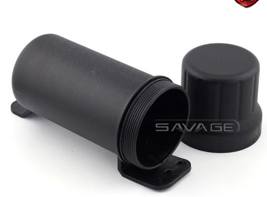

Definitiv ToolTube!!! Habe das Ding am TT Gepäckträger mit 2 Rohrschellen / Wandhalterungen angeschraubt, hält bestens! WKZ geht alles rein, ich empfehle nur das in einen wasserdichten Beutel zu verpacken, ist besser...
Die Tube ist echt klasse und kostet nicht viel... habe da noch 2 Metallösen angebracht sodass ich den Deckel vor den schnellen Langfingern mit einem Schloss schützen kann...

Ich habe mir das Ding jetzt bestellt. Bei ca. 15 € kann man nicht viel falsch machen.
Sobald es geliefert ist werd ich mir das Ding schnappn und an verschiedene Stellen am Mopped halten.
Da ich ne GS Adv. fahre, die ziemlich viel Sturzbügel verbaut habe, wird es wahrscheinlich der Sturzbügel am Motor (Vorteil: Schwerpunkt/Nachteil: Vibrationen) , der hintere rechte Tankschutz (Nachteil: Schwerpunkt hinten/Vorteil: weniger Vibrationen) oder die Gepäckbrücke (Nachteil: Schwerpunkt weit hinten/Vorteil: kaum Vibrationen).

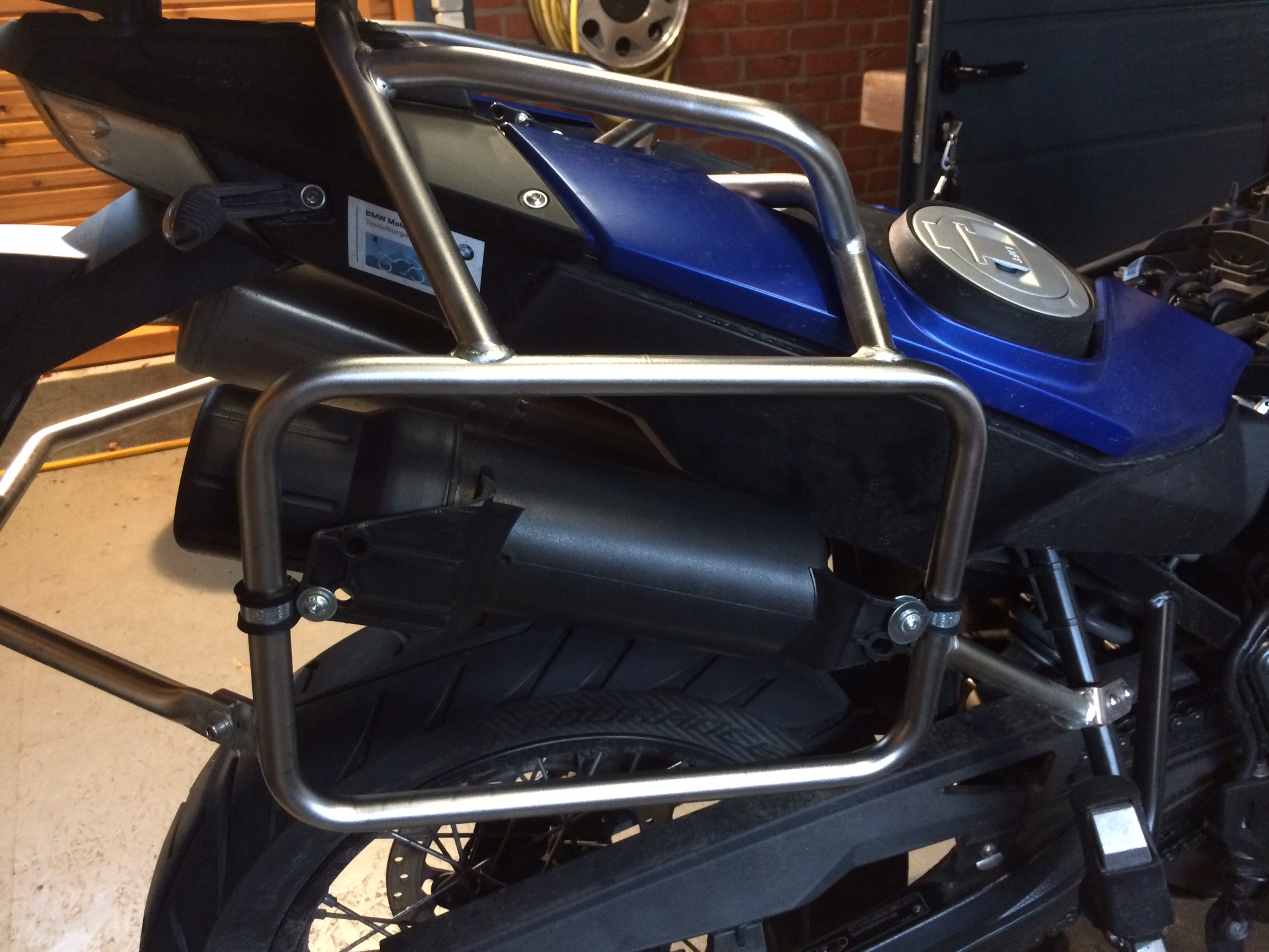

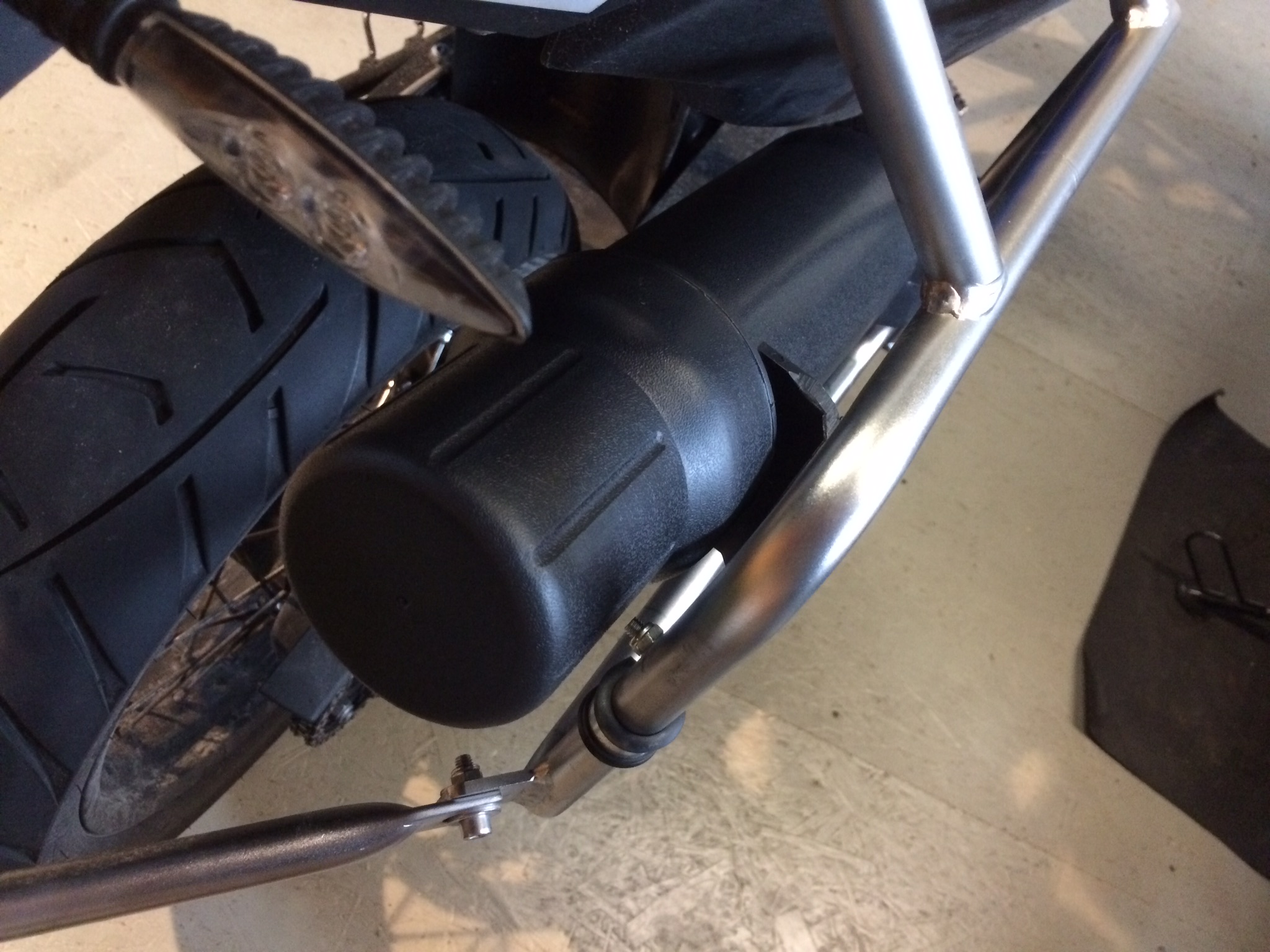

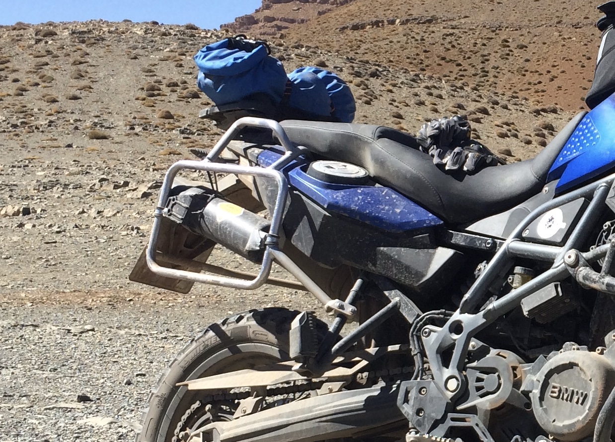

Ich hatte das Ding vor zwei Jahren mal an den rechten Kofferhalter gebaut. Sah für mich erstmal ok aus, so wie ich es gemacht hatte hielt es aber nicht lange. Die geschraubten Befestigungen hatte ich an den Kunststofflaschen mit großen Unterlegscheiben unterlegt, dort ist der Kunststoff dann durch die Kerbwirkung der Scheiben und die Schwingungen der Rolle letztlich eingerissen. Vielleicht taugt das als Beispiel, wie es nicht so toll ist...
MarWe
MarWe
Joined
Sep 16, 2011
Messages
312
Location
bei Osnabrück
F800GS
Vielleicht noch eine Ergänzung. Die Rolle hätte meines Erachtens noch eine Befestigung nach oben gebraucht, damit sie die Befestigungslaschen durch die Schwingungen im Betrieb nicht so verdreht. Ich habe während der Reise, bei der die Halterungen eingerissen sind, das ganze dann mit Kabelbindern um die Rolle nach oben zum Träger abgefangen. So hat es dann gut gehalten, sah nur halt sch...ße aus.
Sieht man auf dem Bild ganz gut.
