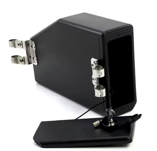

Moin zusammen,
ich überlege mir so ne Werkzeug-/ Toolbox zu kaufen. Habe mich da auf die TT Variante eingeschossen, da es von Touratech einen Anbausatz gibt, mit dessen Hilfe man die Box am Motorrad direkt befestigen kann, also ohne Kofferträger.
Nun gibt es diese Boxen ja für einen Fünftel bis Sechstel der TT Preises beim Chinesen. Optisch sehen die Boxen gleich aus. Die Abmessungen sind gem. Websites identisch und das Volumen i.H.v. 4,2 Liter ebenfalls. Auch die Stellen, an denen die Befestigungen angebracht werden, sind augenscheinlich gleich.
Somit habe ich natürlich berechtigte Hoffnung, dass der benannte TT Anbausatz auch an die Aliboxen passt.
Insofern die Frage: Hat schon mal jemand beide Boxen nebeneinander gelegt/gehalten? Sind die "gleich" oder doch nur augenscheinlich?
Vielen Dank im Voraus.

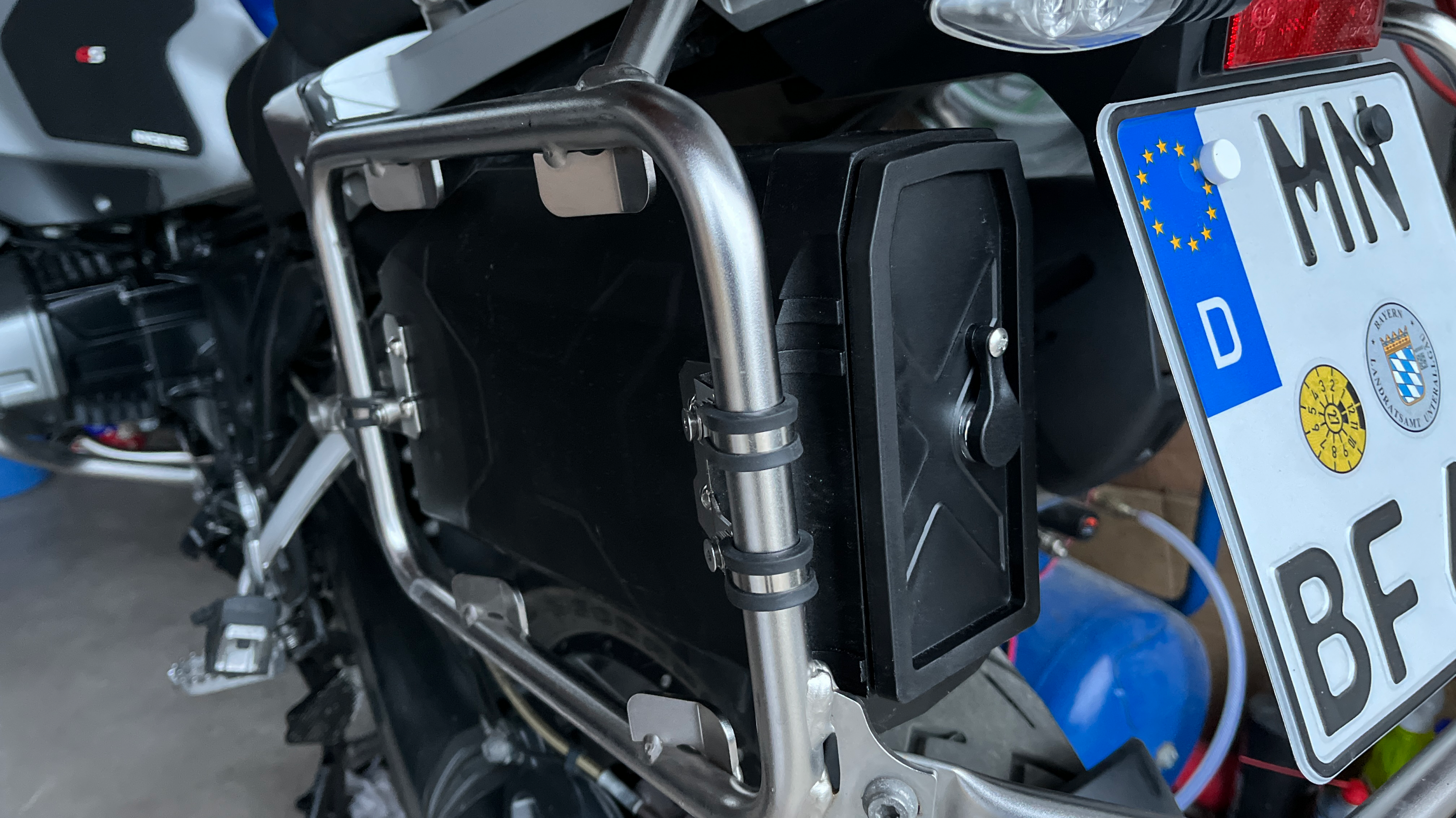

Hi,
lustig, dass das Thema genau heute aufkommt - ich habe gestern die Ali-Version endgültig montieren können.
Fazit vorweg - das Ding ist Kernschrott... 30€ sind dafür noch eine Frechheit.
Die Halter, die Dabei sind, kannst du gleich in die Tonne werfen - es war mir damit nicht möglich, das Ding am Kofferträger zu montieren. Hab mit dann bei Amazon 18mm gummierte Schlauchschellen geholt, damit ging es dann.
Dann hab ich festgestellt, dass die Halter an der Box innen mit Hutmuttern nur sehr lose angeschraubt wurden, die hab ich dann mit Schraubensicherung auch noch neu eingesetzt.
Ich warte mal, bis es eine Touratech-Version günstig (gebraucht oder bei einer Rabattaktion) gibt - das Teil ist eine Schande für's schöne Moped...
Bilder folgen ;)

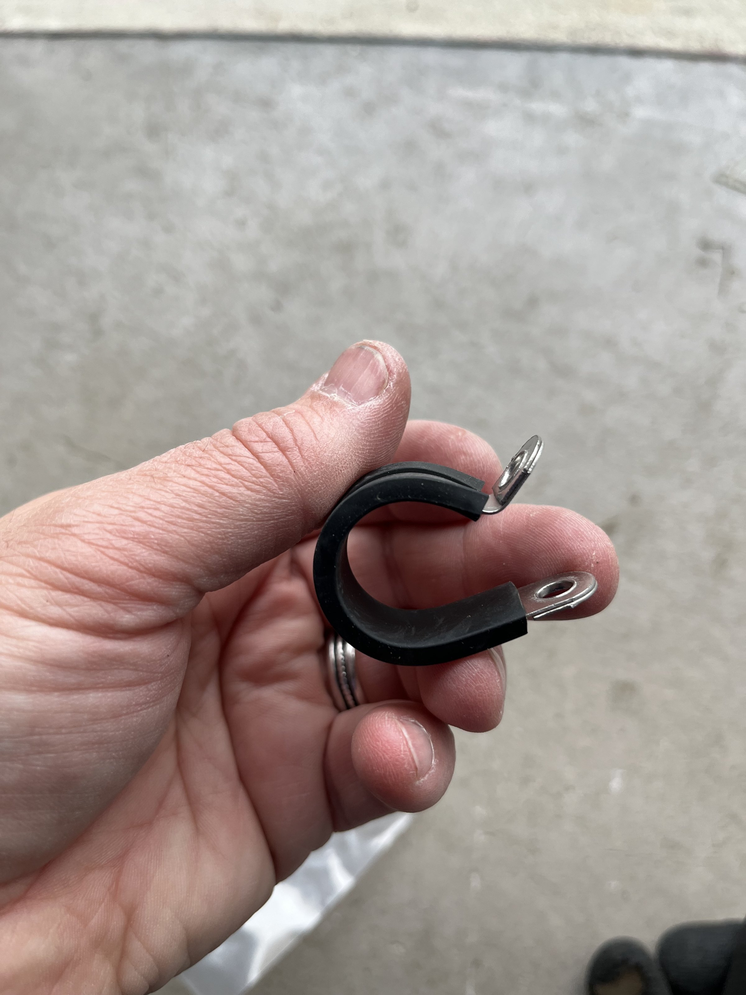

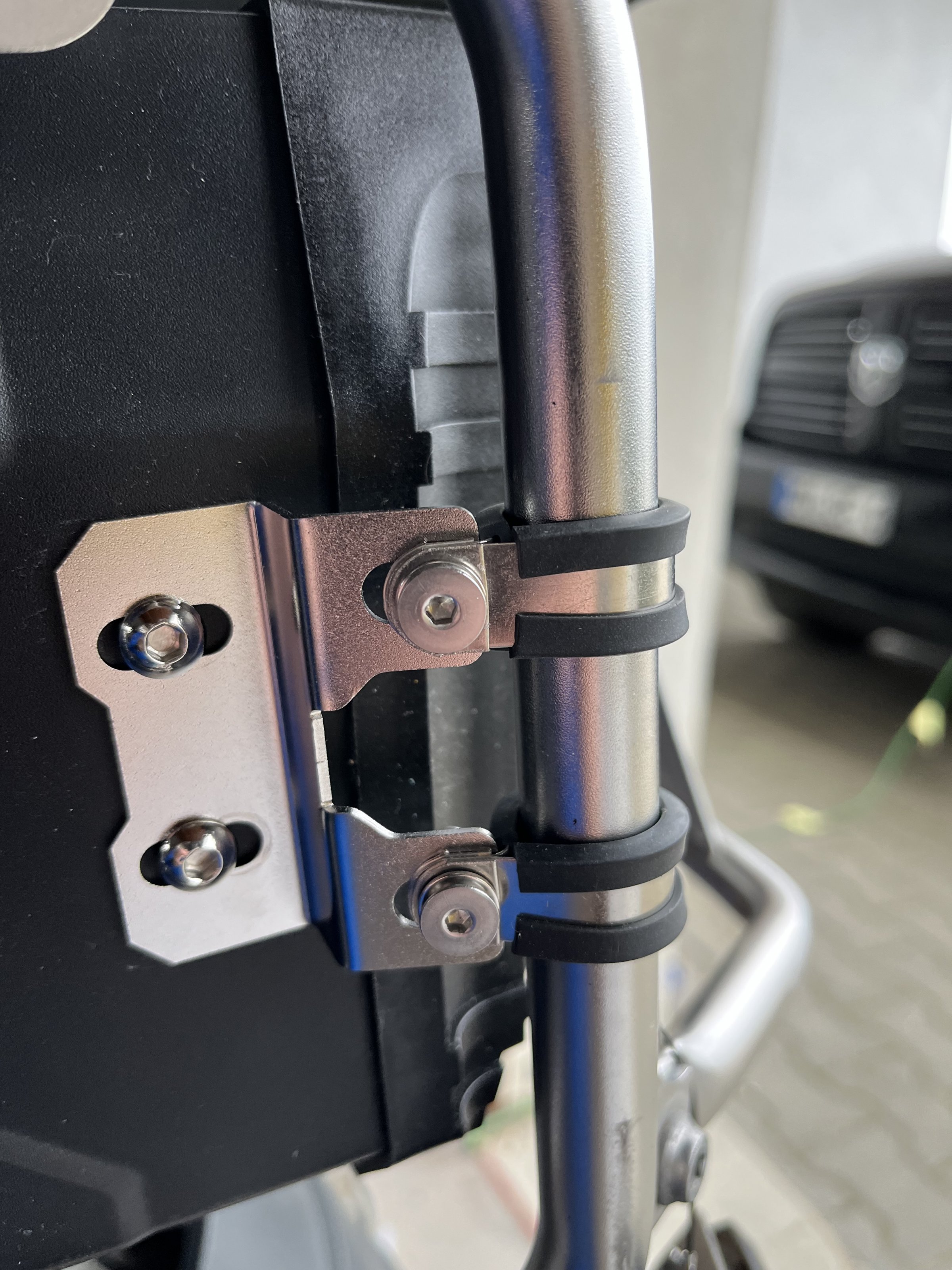

ich hab‘ mir bei von den Kollegen von Jeff Bezos schon 2021 unter der Suchanfrage „Werkzeugbox Motorrad“ eine für 69€ gegönnt. Die hat jetzt 25000KM abgespult, hält dicht ( bedingt) deswegen nehme ich meinen Kram nach Regenfahrten immer raus. Ist jetzt auf meiner neuen 1250 montiert und bleibt da auch dran. Ich hab nur etwas Loctite und ein paar Hutmuttern für innen investiert.Sieht aus wie das Ding von TT und kostet weniger….
Vielleicht nicht immer ganz billig kaufen…. achja die Montage mit den geteilten Schellen klappt am Besten, wenn man sich ein zweites paar Hände organisiert. ‘ne Pulle Bier nach der Montage ……da kommt bestimmt jemand zum Helfen.

Ich hab beide Boxen im Einsatz.
Die Box von TT ist am Zega-Koffersystem-Träger montiert (da braucht's einen anderen Anbausatz als für den BMW-Träger)
Die Box von Ali hab ich dran, wenn die ganzen Heizungsrohre weg sind. Montiert hab ich die mit dem Adaptersatz den TT anbietet. Montage problemlos, also Löcher gleich. Hab die Boxen schon vor ein paar Jahren montiert, aber dass ich da extra Bohren musst kann ich mich nicht erinnern.
Die Kisten sind gleich bis auf die unterschiedliche Form der A2-Einfassung.
Flickzeug, Verbandsmaterial und Airman passen bei beiden rein...
Das einzige was lästig ist: bei der Box von Ali hab ich einen anderen Schlüssel.... aber irgendwas ist halt immer... ;-)
Was man noch erwähnen sollte, wurde auch schon weiter oben angesprochen: Das Befestigungsmaterial bei der Ali-Box ist miserabel und sehr weich. Sowie wenig passgenau. Damit würde ich keine Box an einem Rohrträger montieren...

Genau so, habe ich es auch gemacht. 69€, ist nach knapp 170.000km immer noch dicht und ließ sich auch problemlos montieren.
Ein echtes "fit and forget" Teil :super:

Puhhhh.... 200 Euronen sind aber auch eine Ansage - das wäre es mir persönlich nicht wert.
Dann lieber die 30€-Ali-Version mit vernünftigen Haltern pimpen und gut.
Die Wasserdichtigkeit stellt sich noch raus - hab aber vorsichtshalber auch alles in nen 6l-Gefrierbeutel gepackt.
Muss da ja eh nur alle heiligen Zeiten rein - somit ein guter Kompromiss zwischen Preis/Leistung (im Vergleich zum Neukauf bei Wunderlich oder Toruatech).

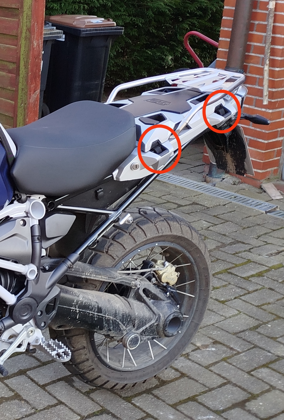

Moin Bernhard
Ich weiß ja nicht, was du da rein tun möchtest.
Aber wenn so eine Box nicht hinter dem Koffer oder einer Tasche "verschwindet" sind die auch alle nicht schön.
Erst Recht nicht bei einem cleanen Heck wie an deiner Maschine.
Habe bei meiner ebenfalls die Soziusabdeckung von BMW montiert plus die kurze Brücke der Rallye. Und dann habe ich an den 4 Befestigungsschrauben die Gurtschlaufen von Kriega ergänzt. Somit kann ich jetzt wunderbar jedes Gespäckstück befestigen. Und die Gurtschlaufen "verschwinden" noch in den seitlichen "Lücken" der Kofferaufnahme.

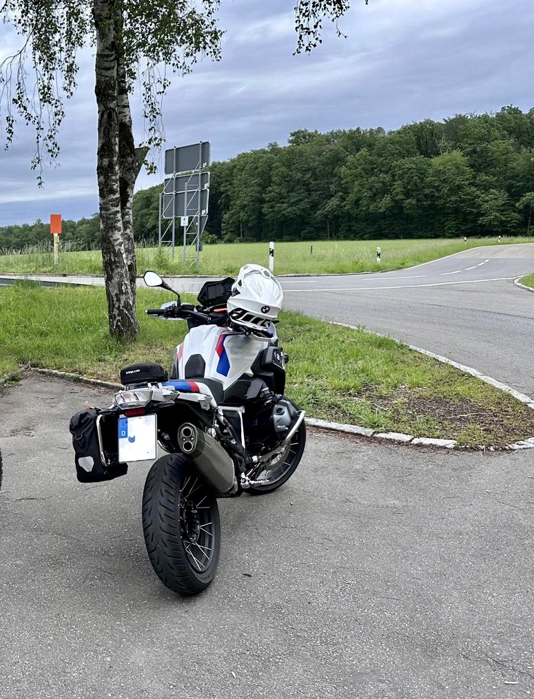

Hi Olli,
ich hatte in Kombination mit der hohen Rallyesitzbank ein kleines Täschchen hinten drauf (siehe Bild). Da ist dann ein Longsleeve, ein Paar Handschuhe, ein Buff und mein Haustürschlüssel drin. Damit war es dann auch voll. Mehr muss auch nicht.
Bis auf Longsleeve und die Handschuhe findet alles jetzt unter der Gepäckplatte Platz. Also es geht gar nicht um großen Stauraum. Für wenige Tage kommt dann der linke Kofferträger mit ner Ortlieb Fahrradtasche dran.
Die kurze Rallyegepäckbrücke habe ich ja daheim. Ist mir aber zu viel da hinten drauf. Ich mag es clean. Ich gebe dir aber Recht, besonders schön sind diese Boxen auch nicht gerade.
