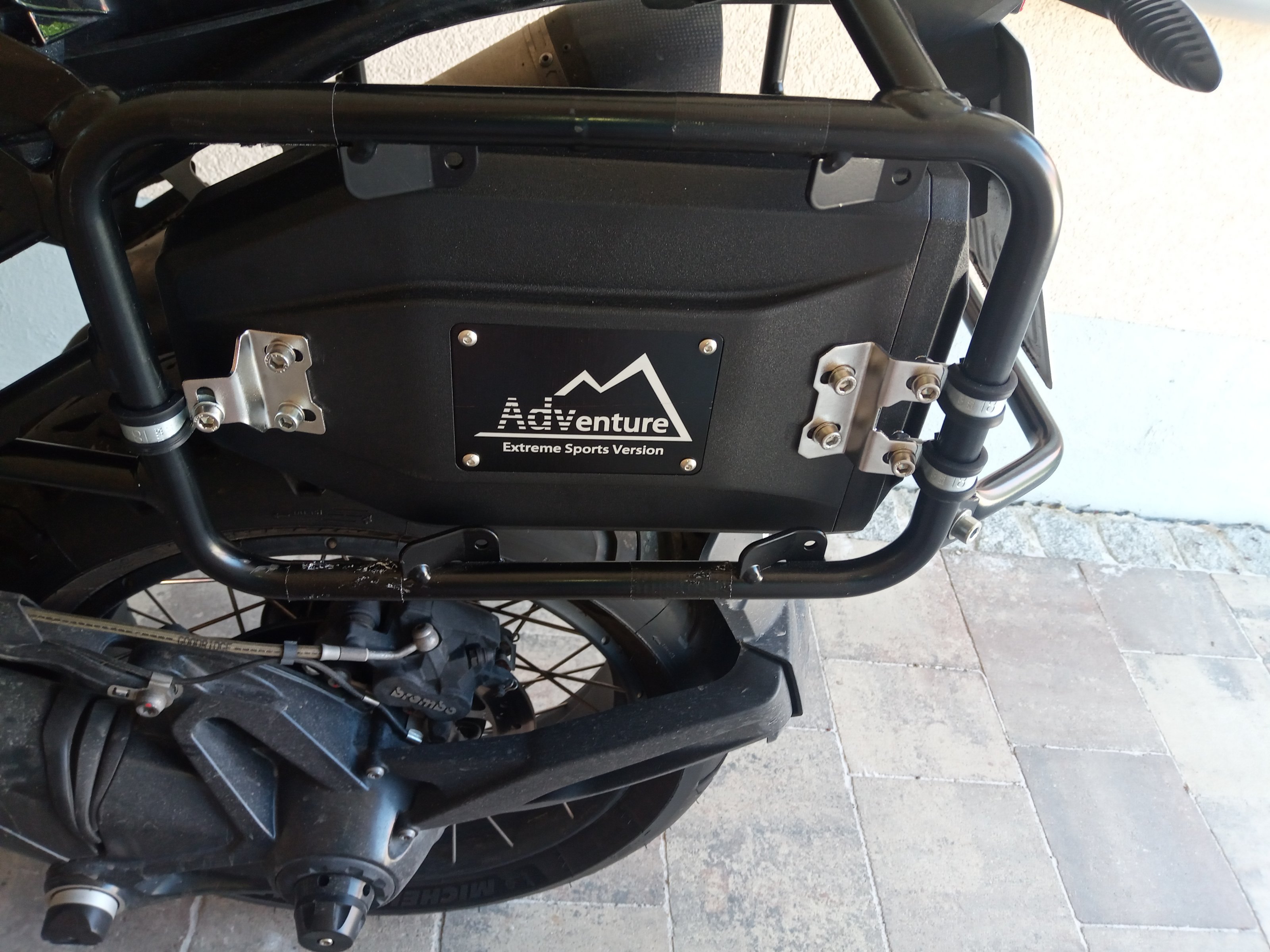

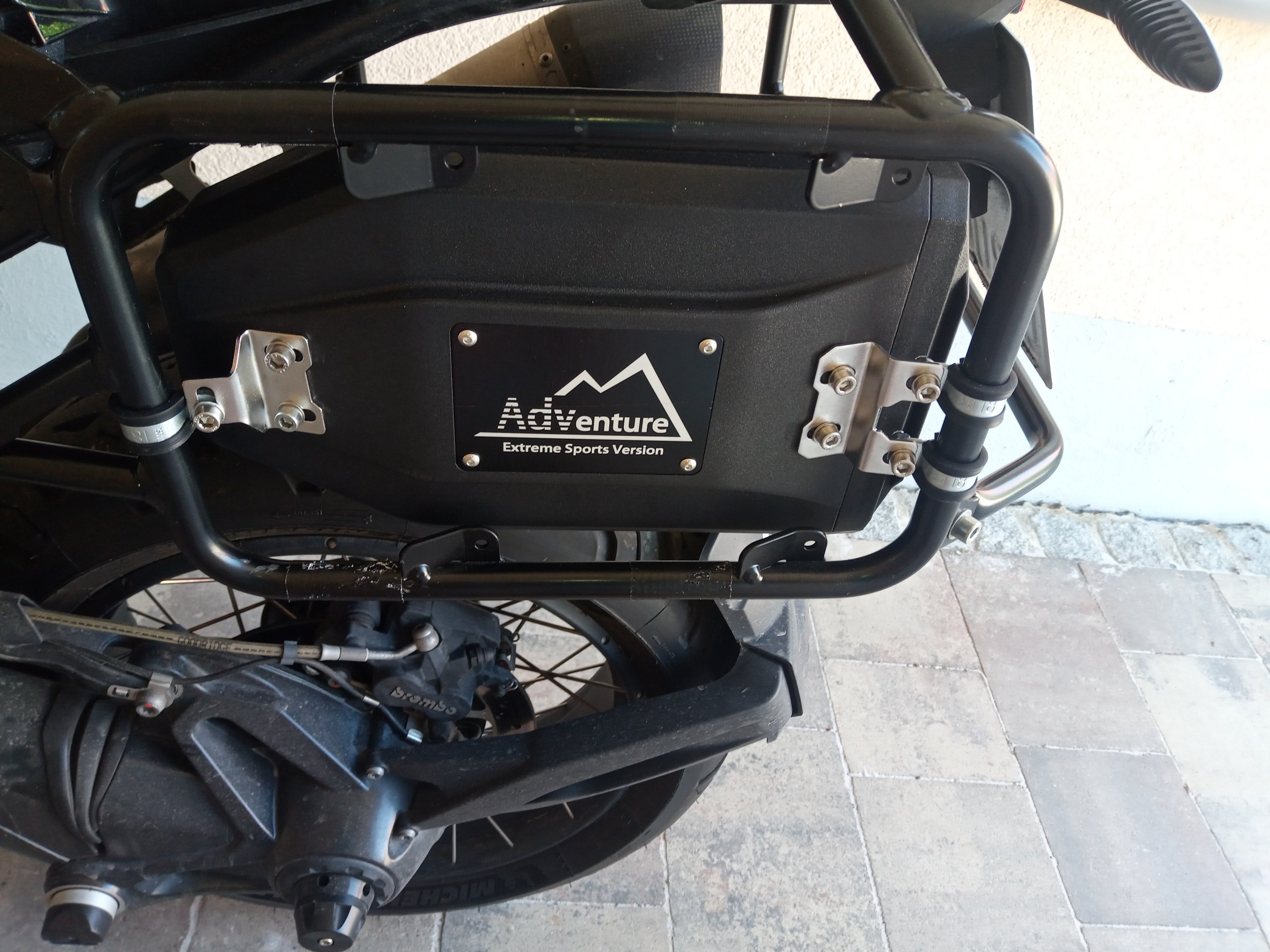

lustig, dass das Thema genau heute aufkommt - ich habe gestern die Ali-Version endgültig montieren können.
Fazit vorweg - das Ding ist Kernschrott... 30€ sind dafür noch eine Frechheit.
Die Halter, die Dabei sind, kannst du gleich in die Tonne werfen - es war mir damit nicht möglich, das Ding am Kofferträger zu montieren. Hab mit dann bei Amazon 18mm gummierte Schlauchschellen geholt, damit ging es dann.
Dann hab ich festgestellt, dass die Halter an der Box innen mit Hutmuttern nur sehr lose angeschraubt wurden, die hab ich dann mit Schraubensicherung auch noch neu eingesetzt.
Ich warte mal, bis es eine Touratech-Version günstig (gebraucht oder bei einer Rabattaktion) gibt - das Teil ist eine Schande für's schöne Moped...
Bilder folgen ;)
Anhang anzeigen 775716Anhang anzeigen 775717Anhang anzeigen 775718Anhang anzeigen 775719

Bei der Montage vom guten Aliteil, welches eine wirklich gute Qualität hat, ich hab wahrscheinlich Glück gehabt, waren die Schellen nicht das Problem, die waren den gezeigten identisch.
Es war sehr fummelig die Schrauben oder Muttern in der hinteren Box zu befestigen.
Da braucht man lange dünne Finger....
No-GS
No-GS
15.02.2025
2.220
Die Mutter bzw. den 6-Kantschraubenkopf mit etwas Pritstift im Maulschlüssel fixieren, dann bekommt man das auch in der Box gehalten....
