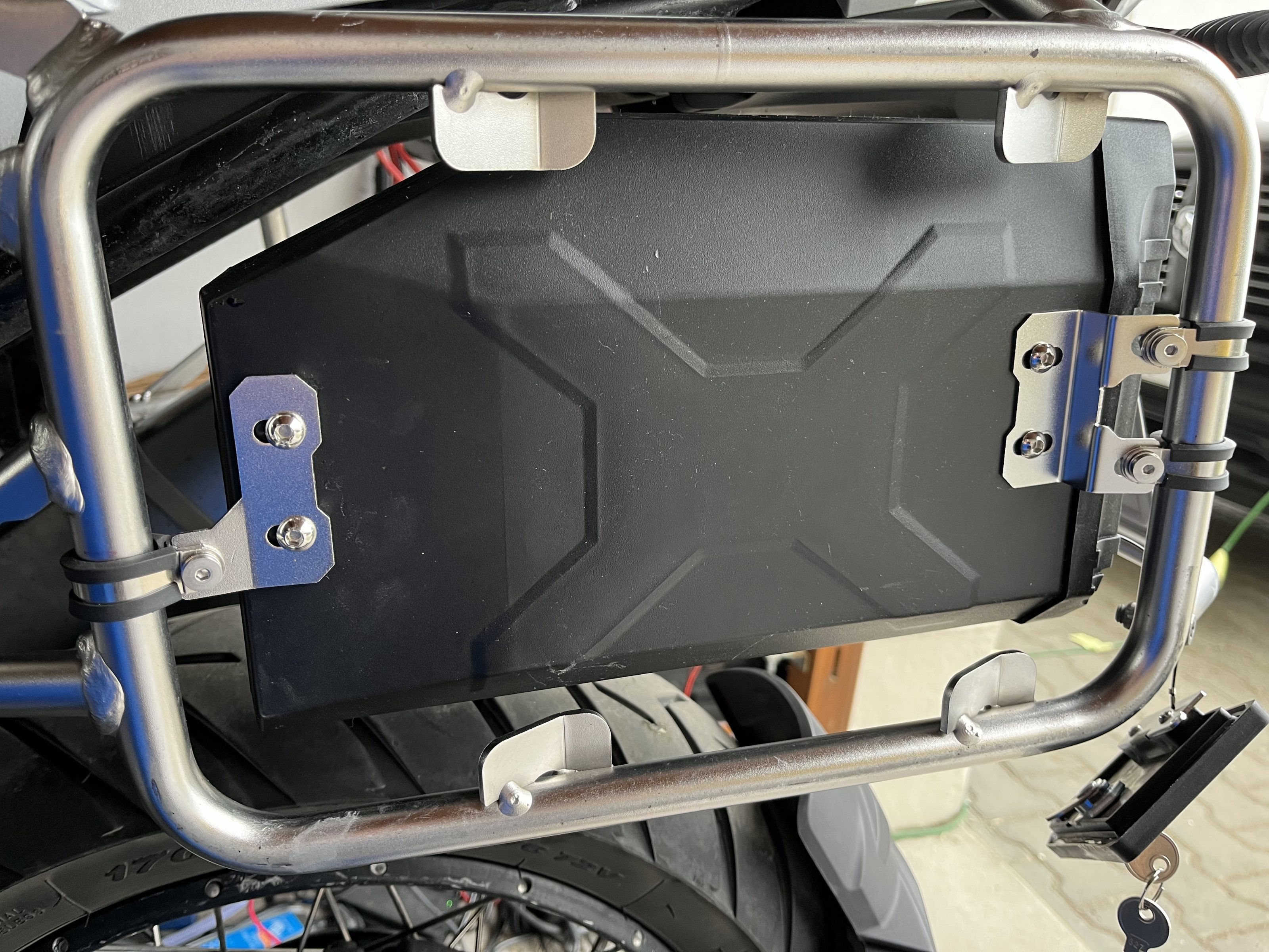

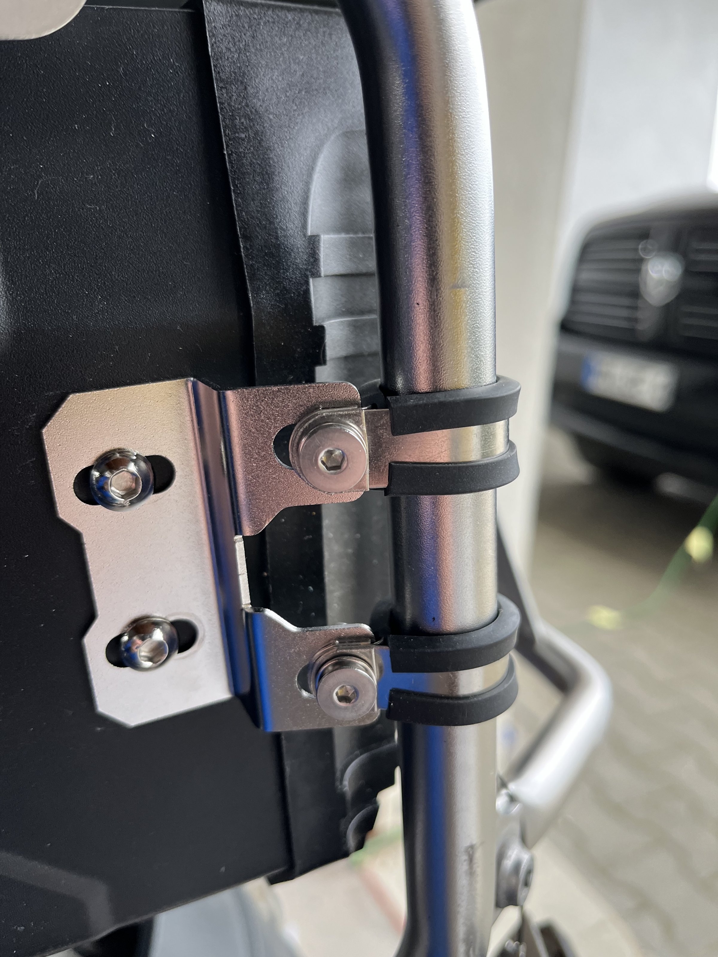

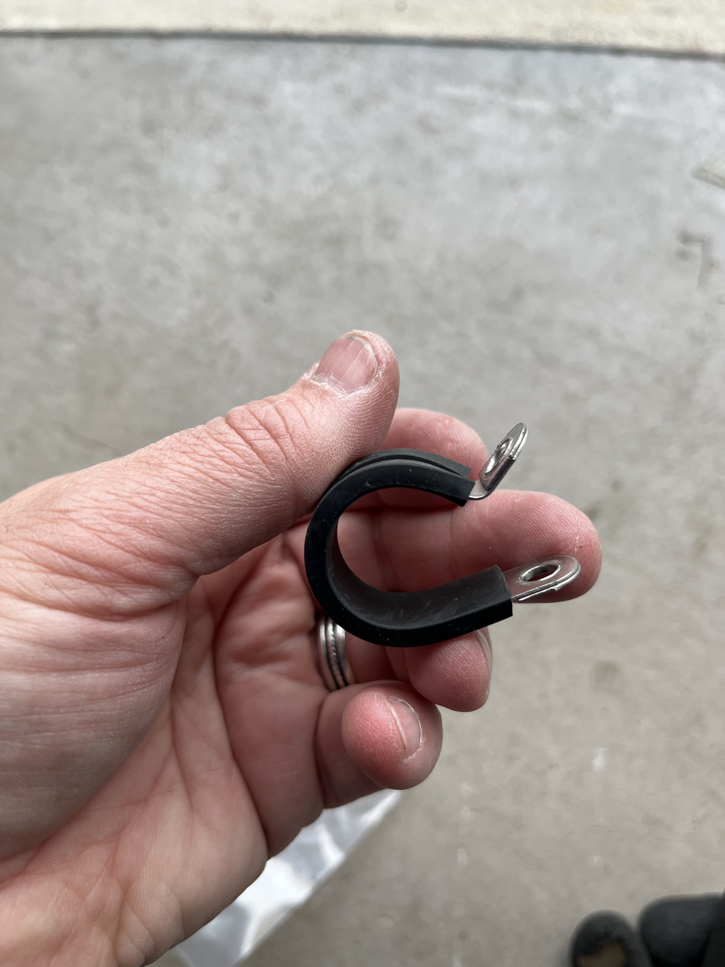

Hi,

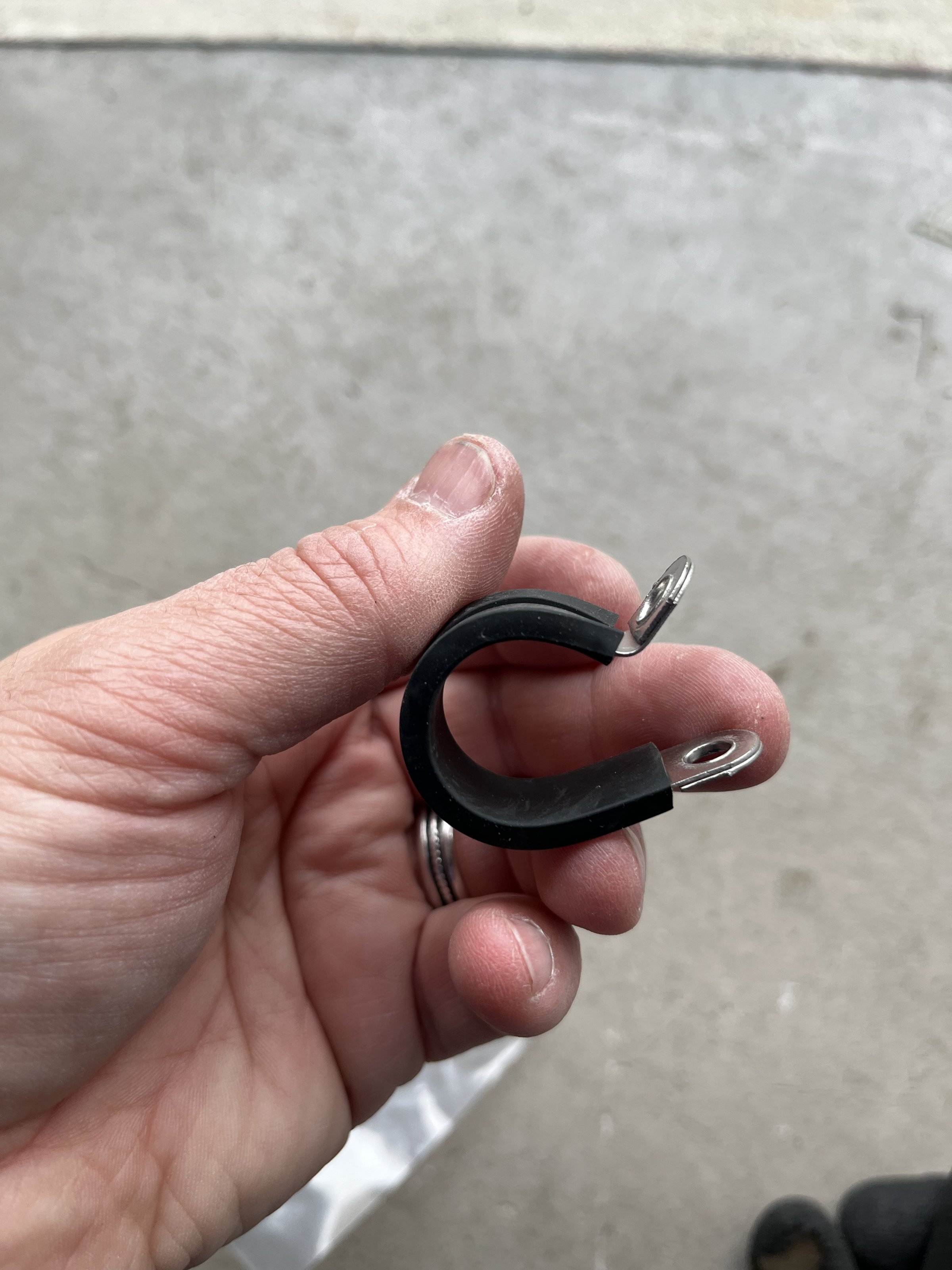

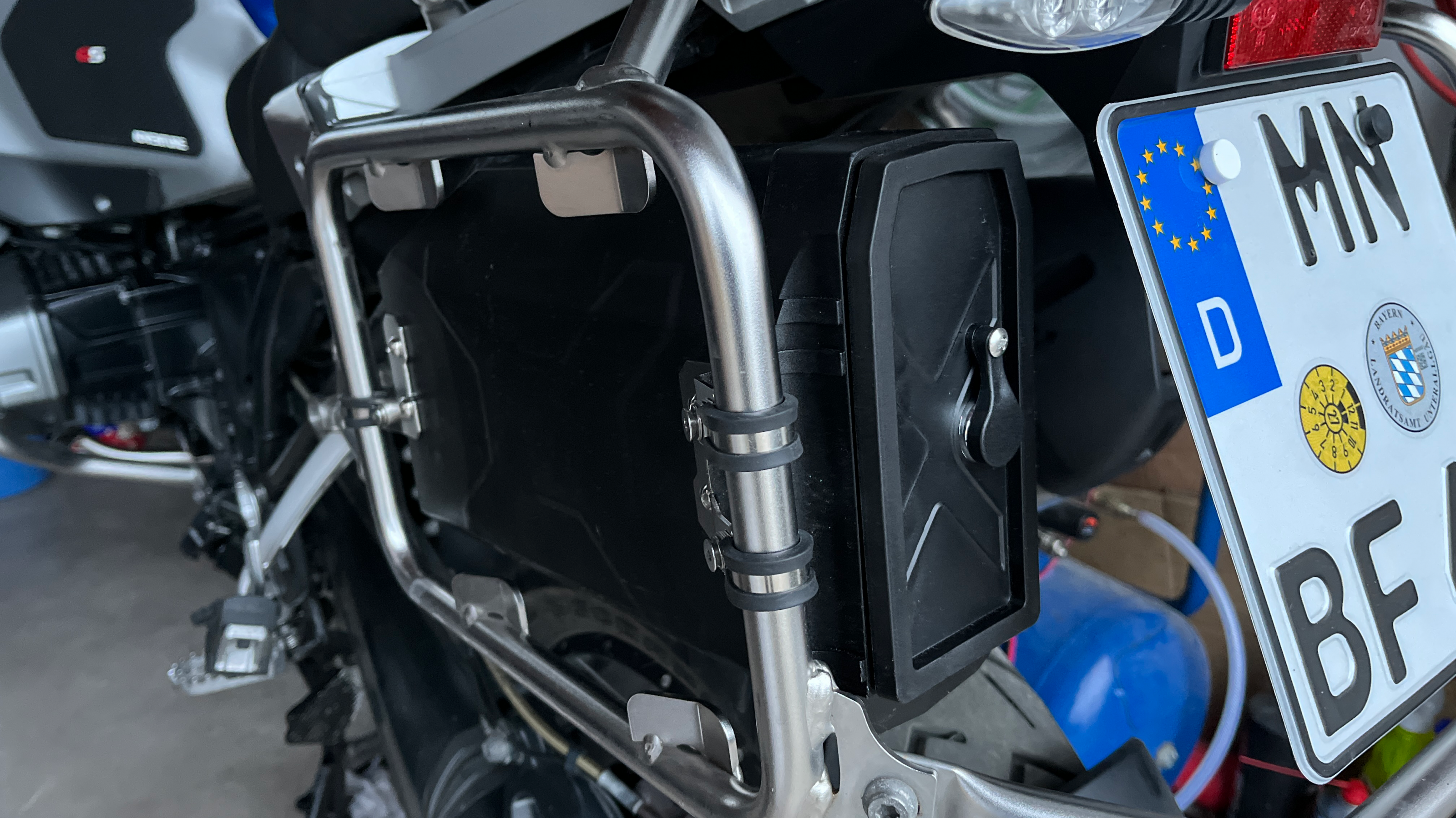

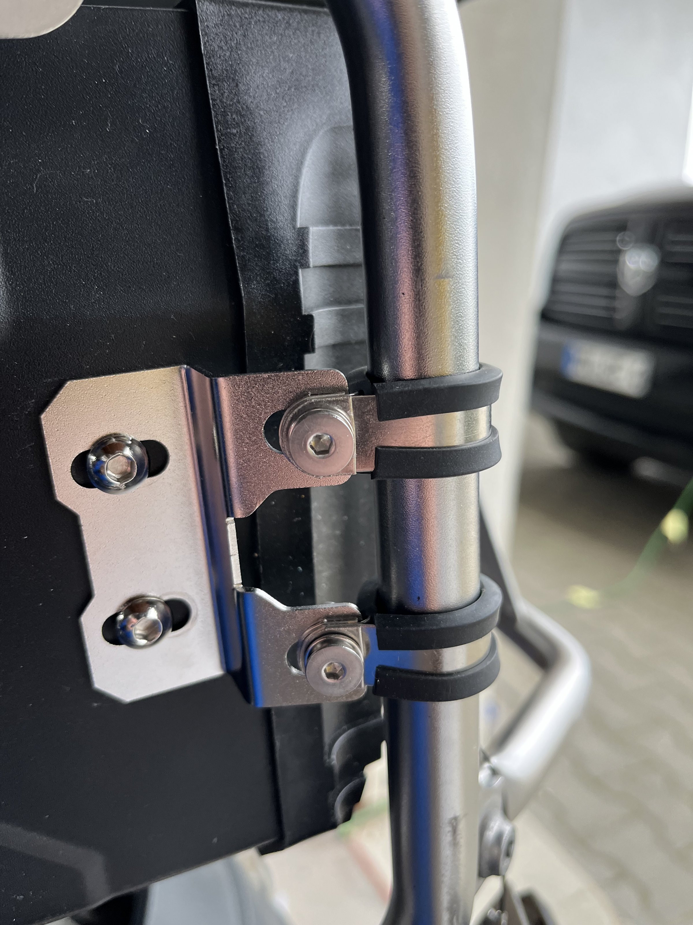

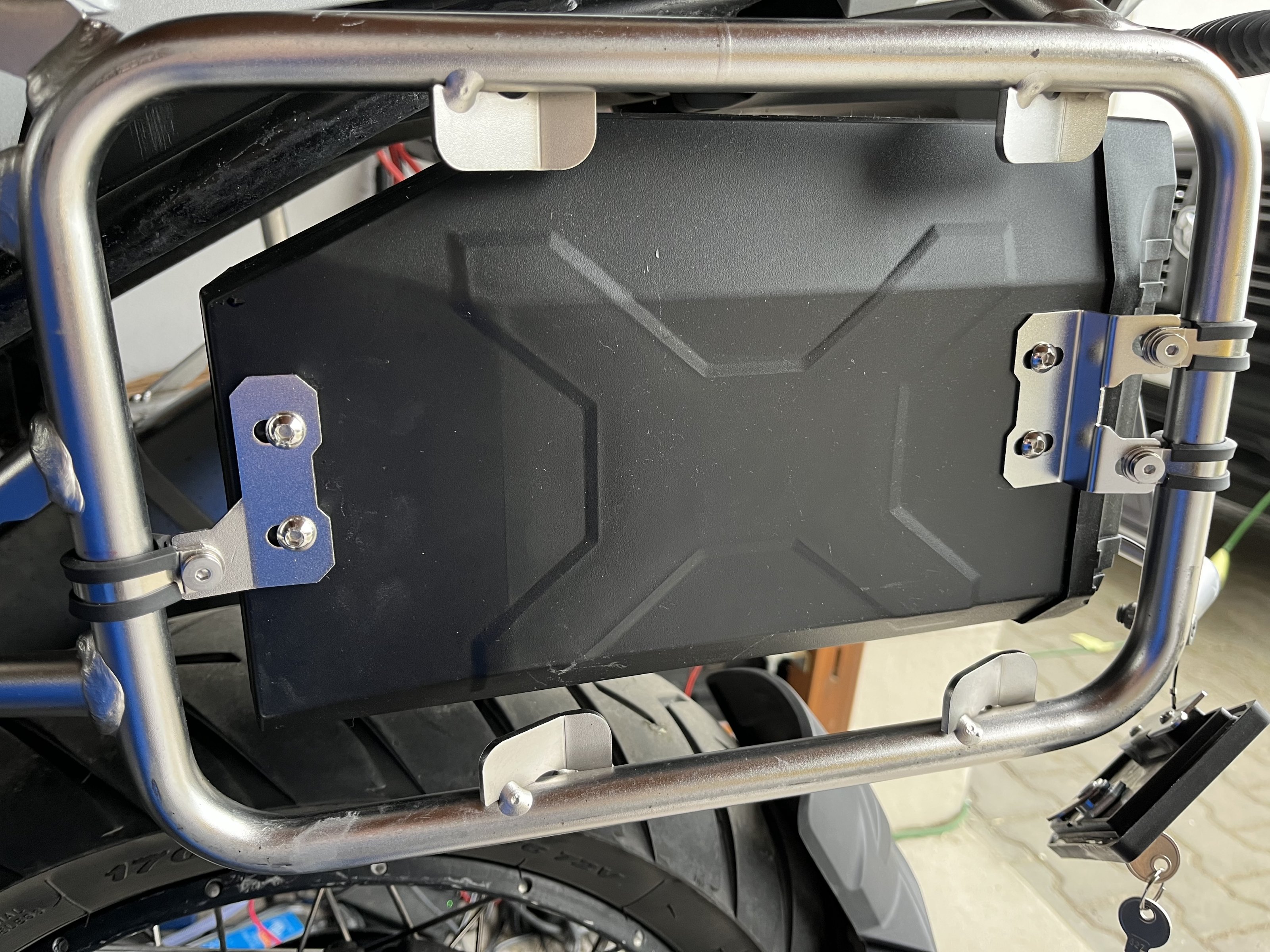

lustig, dass das Thema genau heute aufkommt - ich habe gestern die Ali-Version endgültig montieren können.
Fazit vorweg - das Ding ist Kernschrott... 30€ sind dafür noch eine Frechheit.
Die Halter, die Dabei sind, kannst du gleich in die Tonne werfen - es war mir damit nicht möglich, das Ding am Kofferträger zu montieren. Hab mit dann bei Amazon 18mm gummierte Schlauchschellen geholt, damit ging es dann.
Dann hab ich festgestellt, dass die Halter an der Box innen mit Hutmuttern nur sehr lose angeschraubt wurden, die hab ich dann mit Schraubensicherung auch noch neu eingesetzt.
Ich warte mal, bis es eine Touratech-Version günstig (gebraucht oder bei einer Rabattaktion) gibt - das Teil ist eine Schande für's schöne Moped...
Bilder folgen ;)
Anhang anzeigen 775716Anhang anzeigen 775717Anhang anzeigen 775718Anhang anzeigen 775719
Also die Lösung mit den Schlauchschellen sieht sehr ordentlich aus. Hast Du mal die Artikelnummer?

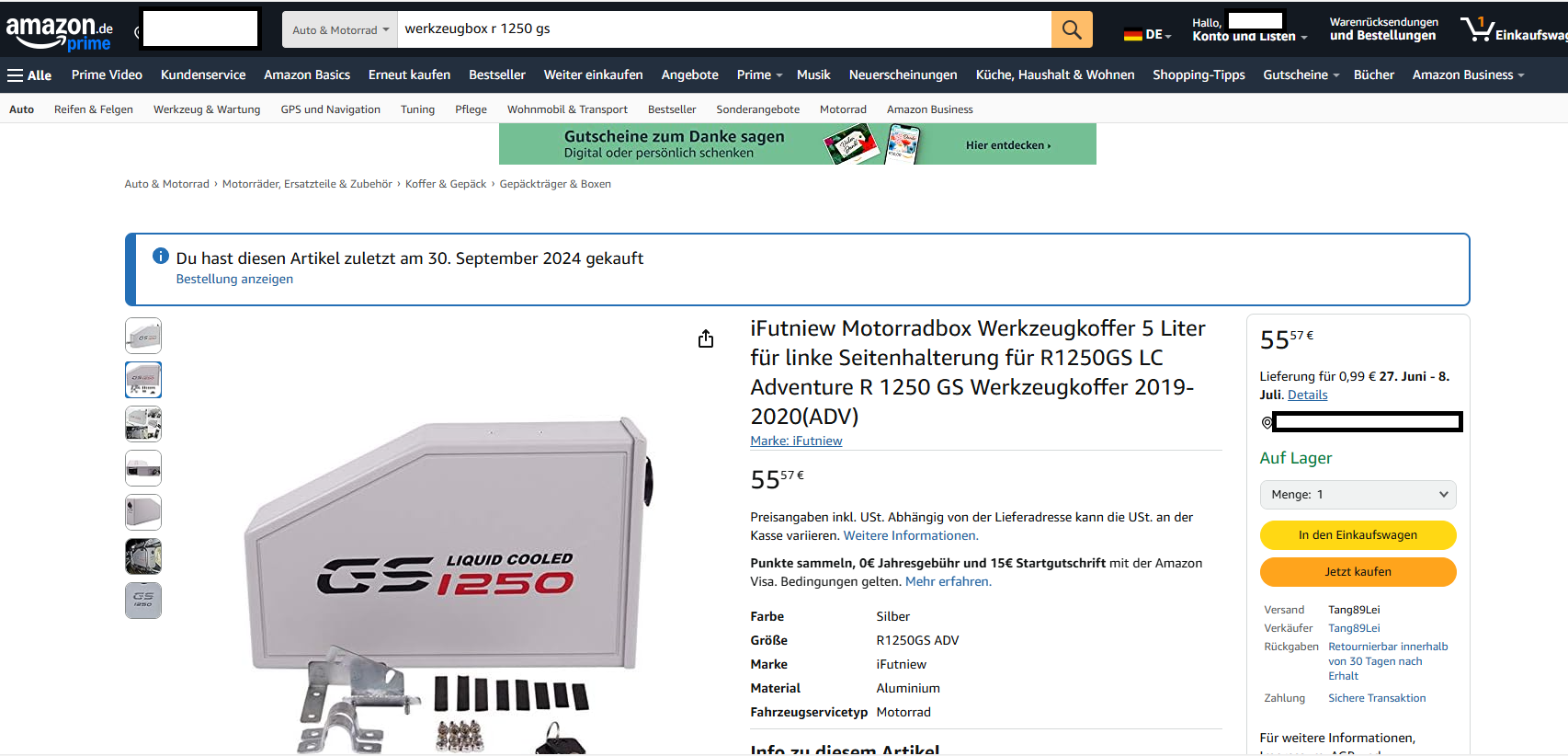

Ich habe eine Vollaluminium-Box (wie Wunderlich) von Amazon für um die 50 Euro , also vom Chinesen hergestellt.
Halter habe ich selber aus Edelstahl und Hart-Kunststoff gemacht, da ich ein Touratech-System 45/45 fahre und kein BMW Baugerüst, für das die (qualitativ mäßigen) Halter beilagen.
Somit das beste aus 2 Welten, eine tüdelige Plastikbox für viel oder wenig Geld wollte ich nicht.

Als ich sie bei Amazon Prime gekauft habe, war sie noch bei unter 50 Euro. Die Box ist sehr wertig (gepulvertes dickwandiges Alu), die Halter muss ich mir halt neu fertigen aus 2 mm Edelstahl und POM, passend für den Touratech Evo Träger.

Schön ist das abba nich, egal ob ausm Osten oder Westen

Mir gefällt sie besser als das Plastikgetüddel mit 3 Blechblenden drumherum.

Die iFutniew (was für ein Name :giggle: ) Box sieht aus wie ein Briefkasten. Wie oft steckt dir da jemand die Zeitung oder gar Post rein?
