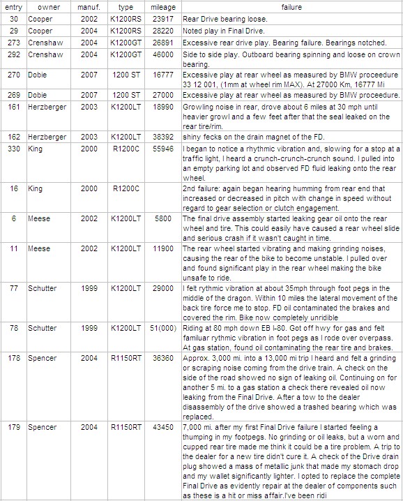

Hallo Peter,
nun habe ich die Tabelle mit Open Office in ein Kalkulationblatt eingelesen und sortiert. Zwei gute Nachrichten: 1. es gibt bei den 320 Einträgen nur wenige Wiederholungsfälle 2. Bei den wenigen Wiederholungsfällen ist keine einzige GS dabei.
Die Konsistenz der Angaben in der Tabelle konnte ich nicht überprüfen, aber Dubletten und widersprüchliche Angaben habe ich nicht berücksichtigt. Man darf die Auswertung trotzdem nicht auf die Goldwaage legen, denn z.B. der erste Eintrag könnte sich auf zwei unterschiedliche Motorräder beziehen.
Für mich persönlich ist bei Deiner Umfrage nicht so sehr die genaue Bestimmung der Fehlerquote wichtig (das ist mit einer Stichprobe kaum möglich), sondern die Wahrscheinlichkeit einer Fehler-Wiederholung. Denn meine Werkstatt konnte (oder wollte) dazu keine Angaben machen.
Im schlimmsten Fall müsste man alle 30.000 km eine HAG-Reparatur einkalkulieren, und dann wären die Unterhaltskosten des Kardan höher als bei einem Kettenantrieb. Laut Tabelle auf bmwfinaldrive.com scheint es jedoch zumindest bei den K-Modellen wenig Wiederholungsfehler zu geben.
In Deiner Umfrage speziell für die GS-Modelle werden HAG-Wiederholungsfehler im Teil C.1 erfasst, jedoch ohne km-Angabe. Man kann also nicht erkennen, ob der Fehler z.B. bei der Baureihe ohne Gehäuseentlüftung in gleichen Abständen immer wieder auftritt.
Heinz

Hallo Heinz, da hast Du Dir ja richtig Arbeit gemacht! Darf ich das auf meiner Seite verwenden? Eine saubere Arbeit.
Ich habe mittlerweile so viele Posts in Foren über dieses Thema gelesen, z.B. im UKGSer Forum (11.000 Mitglieder) und im ADVRider (150.000), da bestätigt sich mir doch eher was Du auch anhand der Tabelle herausgefunden hast: Wiederholungen gibt es aber die sind eher selten. Eine erweiterte Umfrage in diesem Bereich hätte nach meinen Erfahrungen wenig Daten gebracht. Andersherum gibt es viele die mehre Maschinen hatten, aber keinen einzigen Schaden. Und es sind auch vorrangig die, die sich mit Bedauern an mich gewandt haben, das sie nicht mehrfach wählen können.
Ob die Belüftung das Problem löst ist wohl besser in zwei bis drei Jahren zu beantworten, denn die gibt es ja erst seit Bj. irgendwo Anfang bis Mitte 2010.
Ich wünsche mir, dass nicht so viele sagen würden "das bringt ja doch nichts", und einfach mal der Sache eine Chance geben, obwohl man vielleicht nicht so recht an solche Umfragen glaubt.
