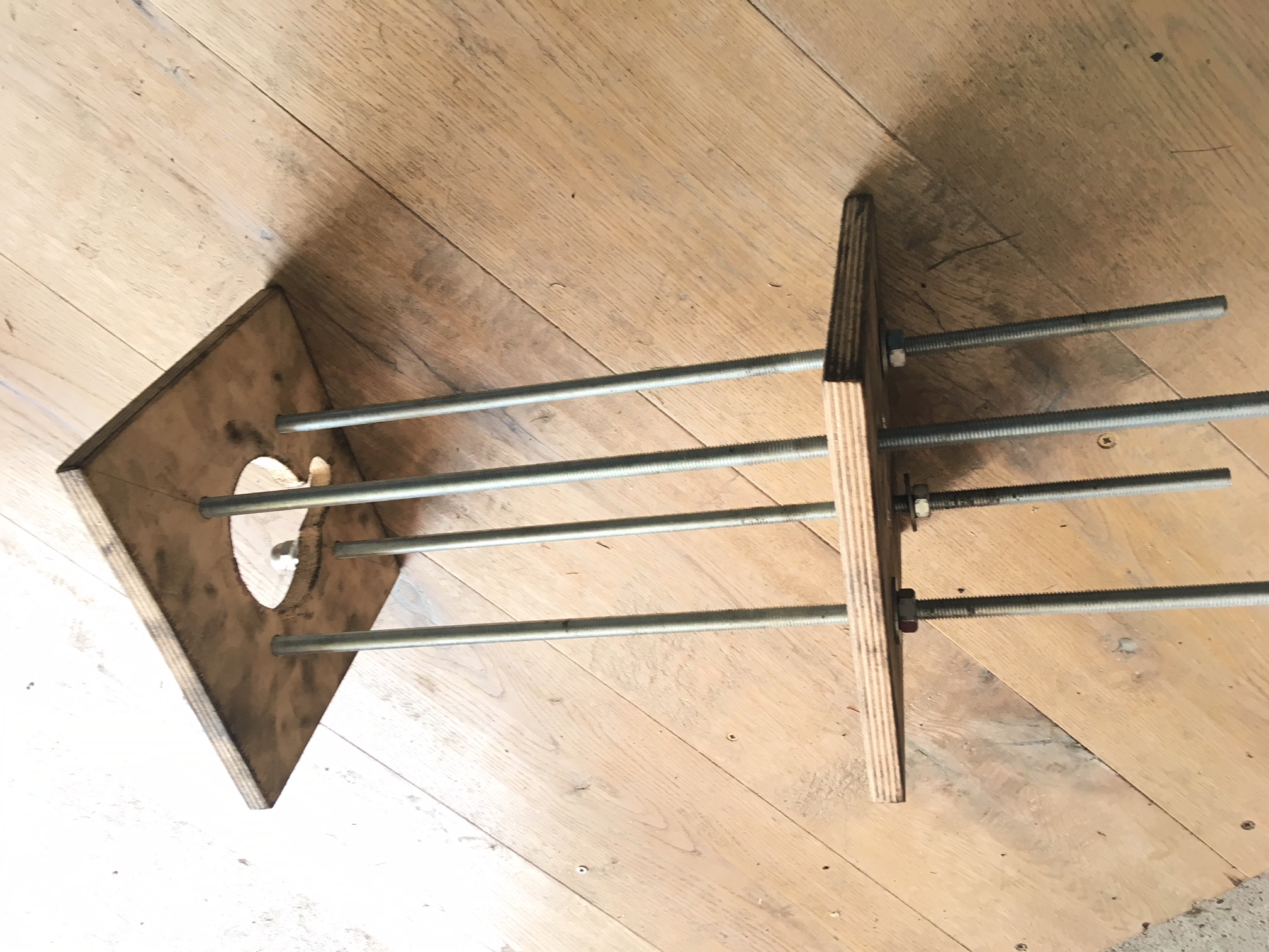

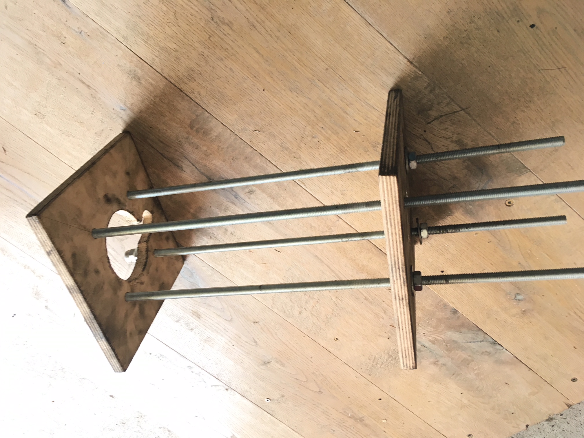

wenn man einen gewissen "Bastelaufwand" nicht scheut, kriegt man schon eine geeignete, alternative Federpresse beschafft.
Nachteil freilich: paßt immer nur auf ein/zwei bestimmte Federbeine. Oder man investiert den Aufwand auch noch in verschiedene Wechseleinsätze.
Mein Modell "kann" GS-Serienfederbeine und Wilberse...Schlangenhäute funktionieren aber bestimmt auch!
