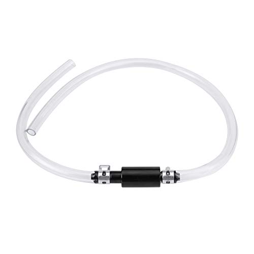

Ich nehme dazu einen Schlauch mit Rückschlag-Ventil. Das Entlüftungsventil nur leicht öffnen und durchpumpen bis keine Luft mehr kommt, zudrehen (wenn das Pedal unten ist), fertig. Der Behälter wird ca 2-3 mal mit frischer Bremsflüssigkeit nachgefüllt.

Ich nehme dazu einen Schlauch mit Rückschlag-Ventil. Das Entlüftungsventil nur leicht öffnen und durchpumpen bis keine Luft mehr kommt...
Genau richtig.
Blöde eben nur, dass wenn man etwas zu weit aufdrehen, man die Luftblasen sieht, die durch das Gewinde eindringen.
