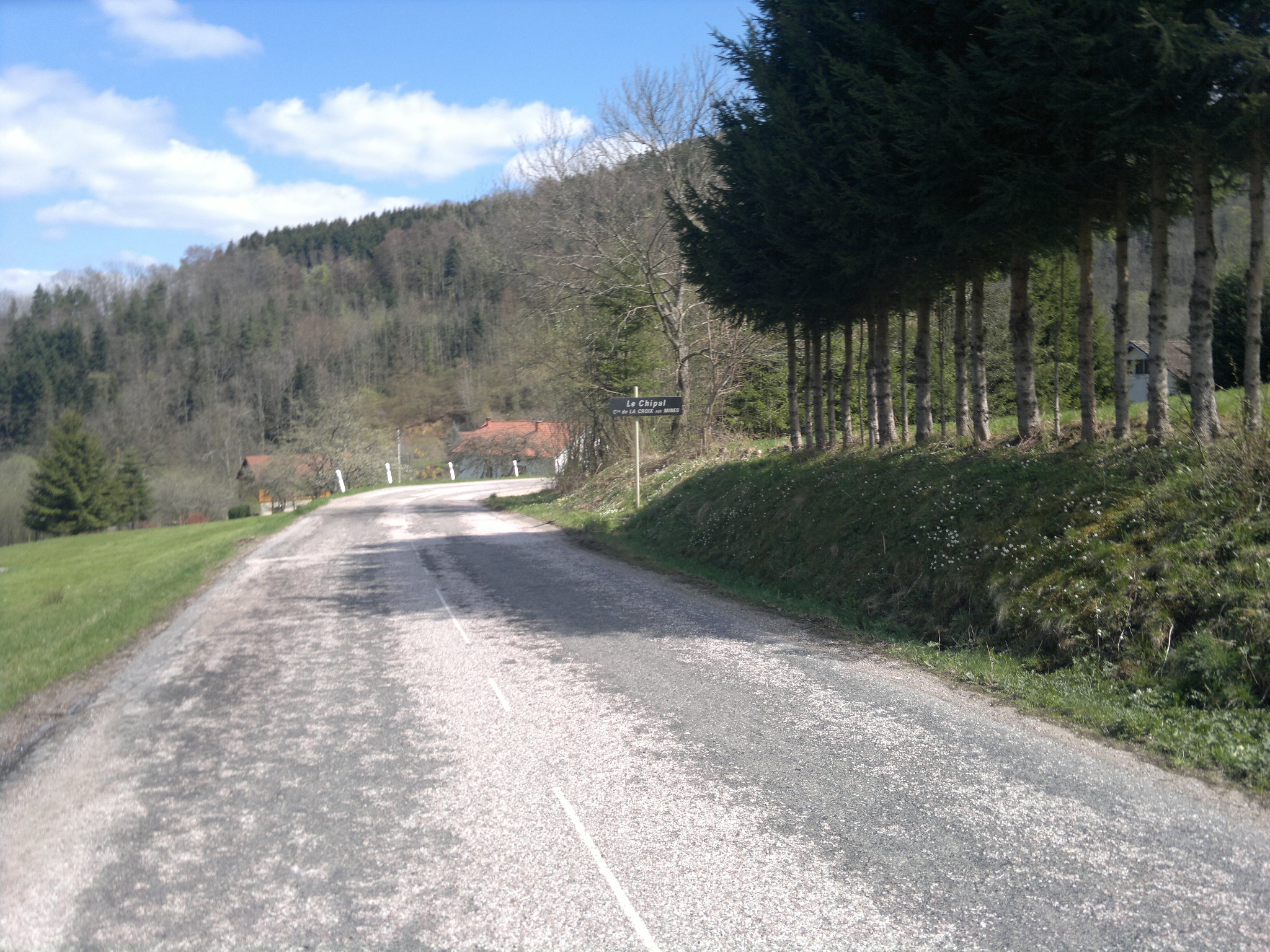

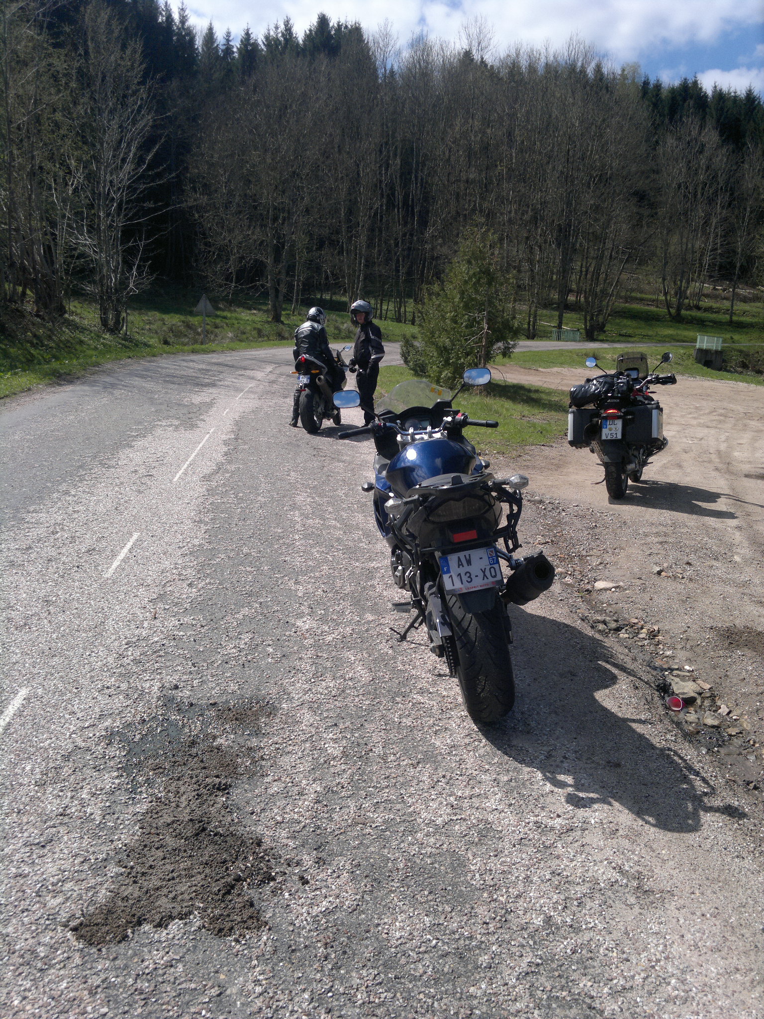

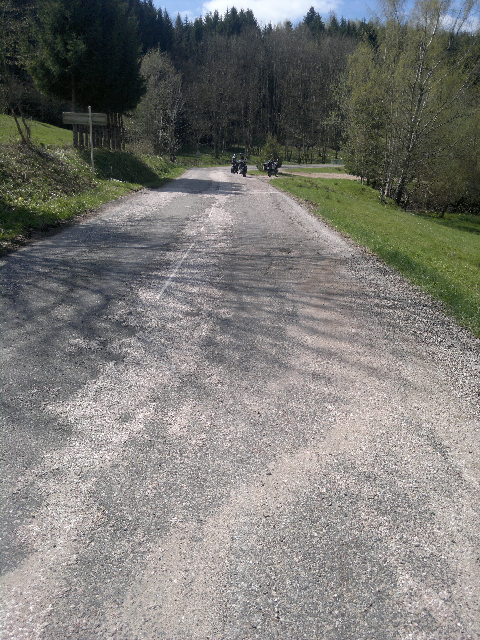

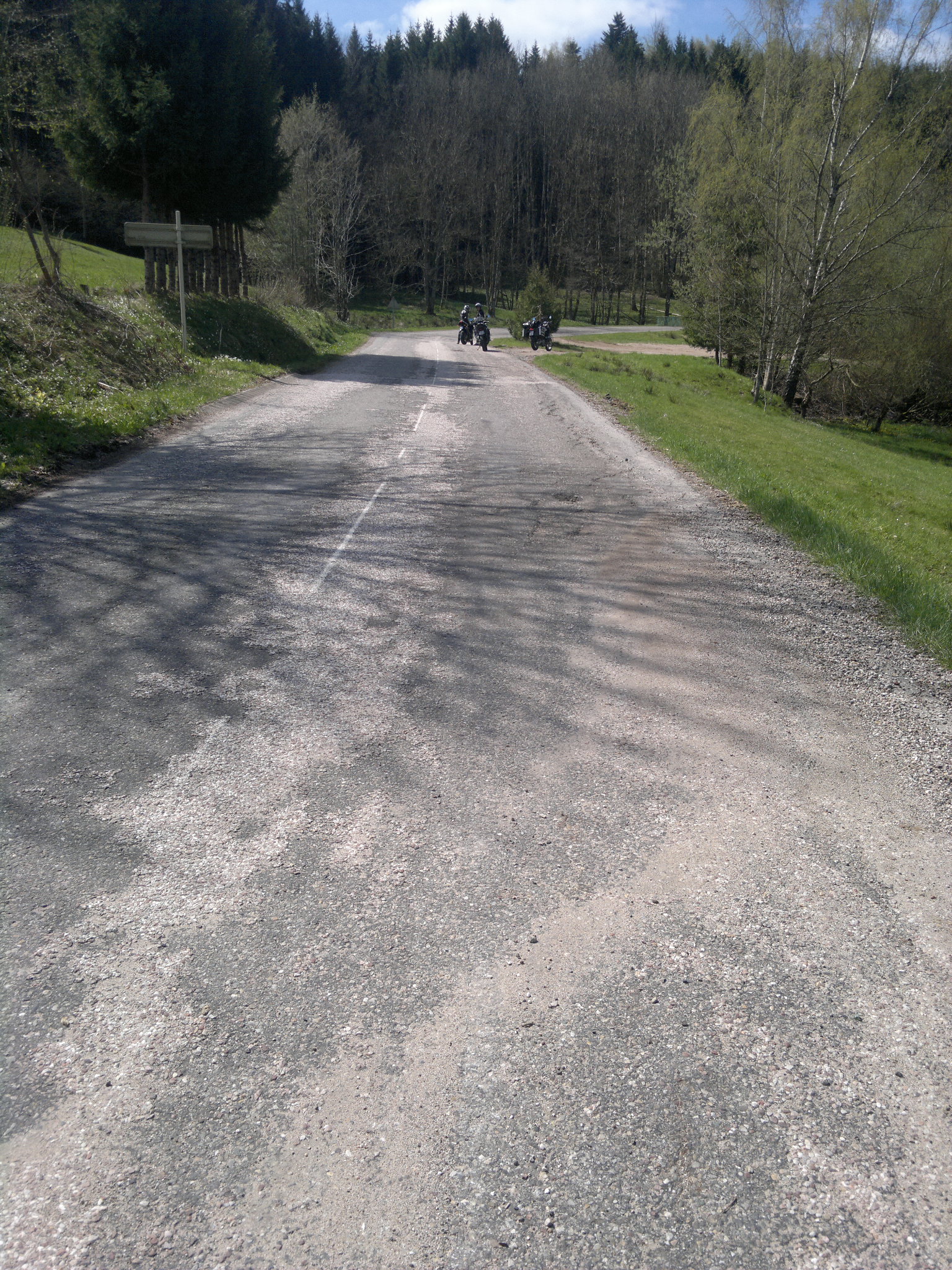

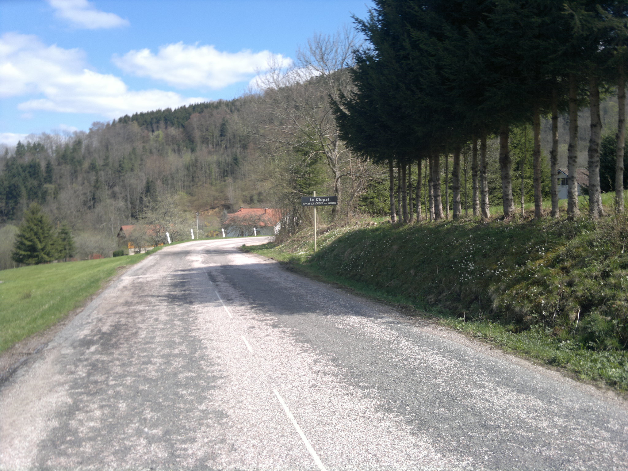

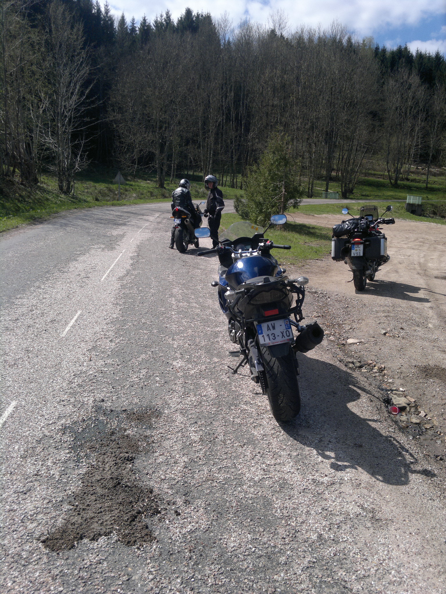

Um mal wieder vom theoretischen zum vielleicht praktischen Ansatz zu kommen.
Der TE schrieb, dass er noch nicht lange fährt und unsicher ist, ob er dem Belag trauen soll.
Ich fahr schon lange und bin auch öfter unsicher, ob ich dem oder dem Belag trauen soll. Meine Devise: Lieber einmal langsamer und mit gutem Gefühl um die Kurve als einmal zu schnell und dann nicht ankommen.
In Frankreich hab ich die schmerzhafte Erfahrung machen müssen, dass bei dieser Reparaturmethode loser Splitt oft sehr schlecht zu erkennen ist. Hatte nach 35 Jahren das erste Mal Bodenkontakt.
:krank:Hab ich mir gemerkt, wenn ich auf solchen Strecken unterwegs bin.:wink:
Sturmi, der ganz sicher nicht in einer Kurve ungewollt mit dem Vorderrad driften will, das kann ich nämlich nicht.:(
