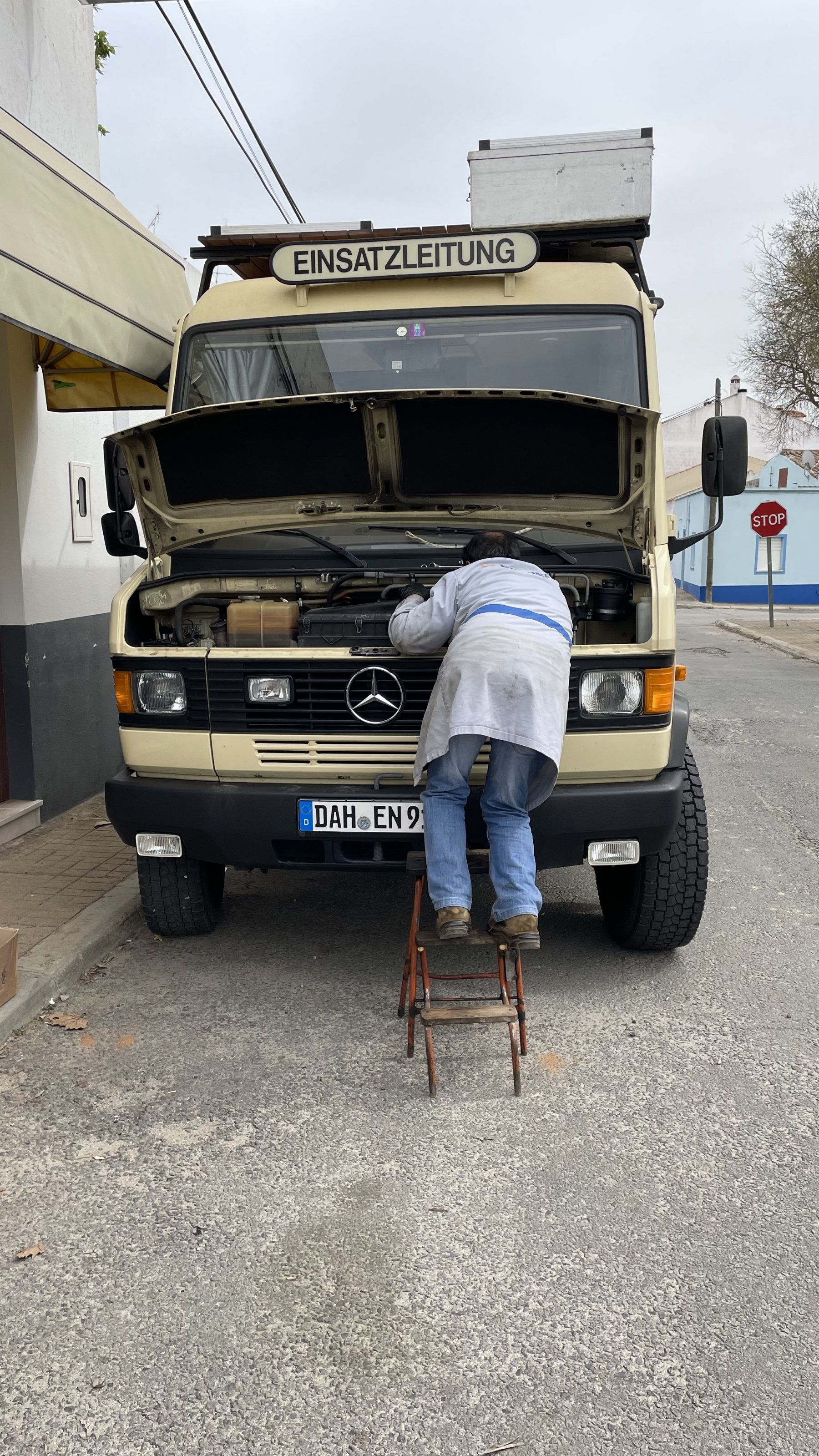

was dann folgte, muss man ausführlicher beschreiben. Der kleine Mann kam 5 nach 2 aus seiner Werkstatt, einen Karton und eine Trittleiter bei sich. Der Karton mit einer schönen Anzahl uralter, gut gebrauchter GabelRingMaulschlüsselzangen landete laut scheppernd geworfen auf dem Gehsteig.
er ließ mich die Haube öffnen, er konnte stehend nicht in den Motorraum sehen, der kleine Mann. Der Tritz kam zum Einsatz und der halbe Oberkörper versank in meinem Motorraum. Überblick verschaffen nennt man das im Fachjargon.
es folgte ein ausführliches Befummeln aller relevanten Bauteile begleitet von der portugiesischen Form von „aha“ und „hmhm“

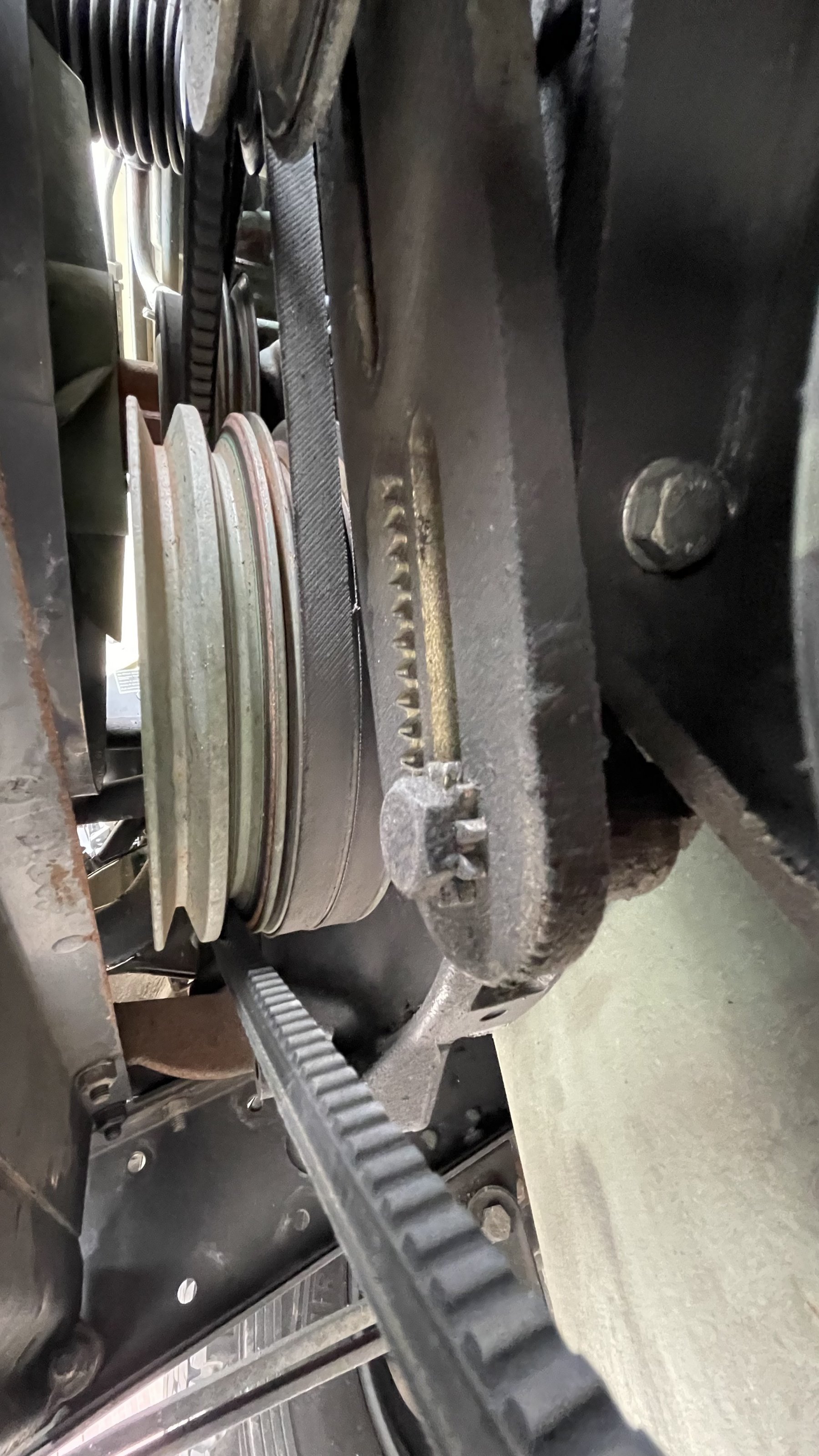

einige Gabelschlüssel wurden bereit gelegt, dann begann er erst den Luftfilterkasten und dann den Ansaugschnorchel abzubauen. Er käme sonst nicht an die Kontermutter und Spannschraube ran.

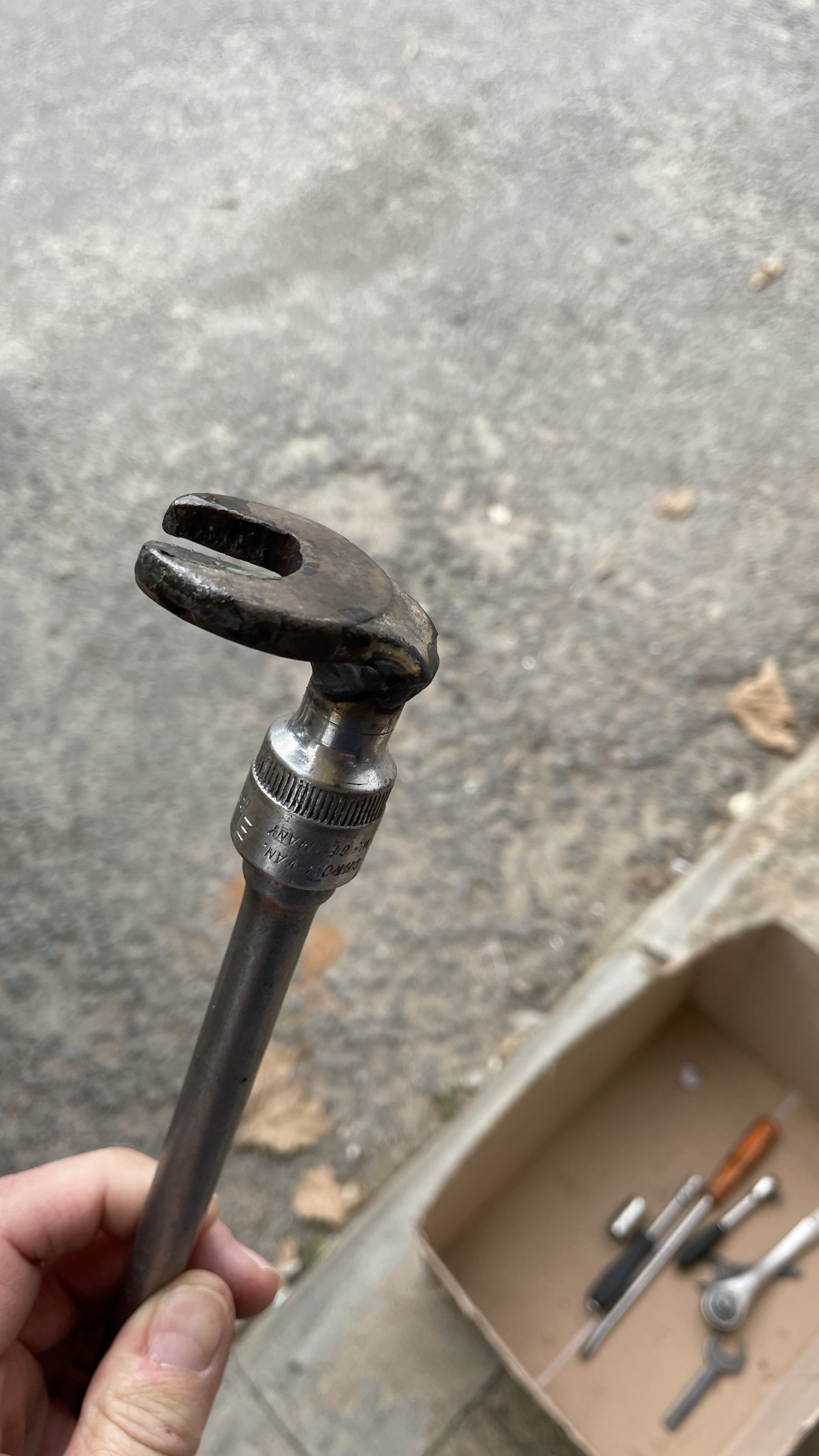

läuft, würde ich sagen, bis er mit Stirnrunzeln und leicht verdrecktem Gesicht wieder auftauchte und mir zu verstehen gab, er köme nicht richtig an die Kontermutter, könne seinen Gabelschlüssel nicht richtig ansetzen. moment, er käme gleich wieder, Sprachs und kehrte drei Minuten später mit einem im Schraubstock abgewinkelten Gabelschlüssel zurück. Ach, das waren eben die Hammerschläge 😳 er scheint pragmatisch veranlagt, der kleine Mann ☺
Leider führte das nicht zum Erfolg, weil man mit einem im 80 Grad Winkel gekröpftem Gabelschlüssel keine Newton übertragen kann.

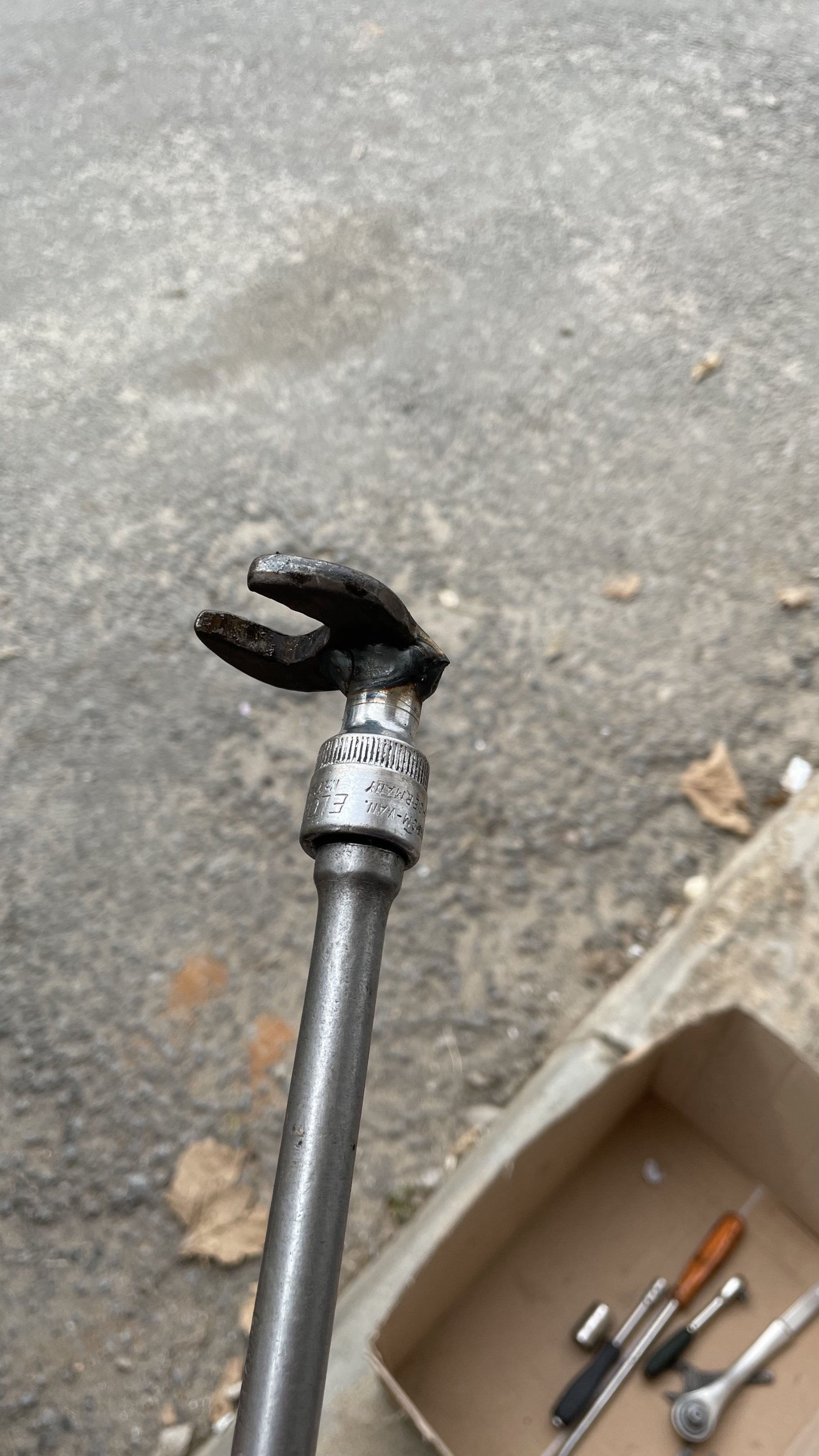

Ein Moment, er käme gleich wieder. Nach weiteren 5 Minuten kam er mit folgender Konstruktion, noch gut handwarm vom Schweißen zurück, er hatte kurzerhand den Gabelschlüssel abgeflext und den Rest auf eine Nuss geschweißt, damit er an die Kontermutter kommt und Newton übertragen kann. Sichtlich stolz ließ er mich das Werkzeug fotografieren.
damit lief es wie geschmiert.

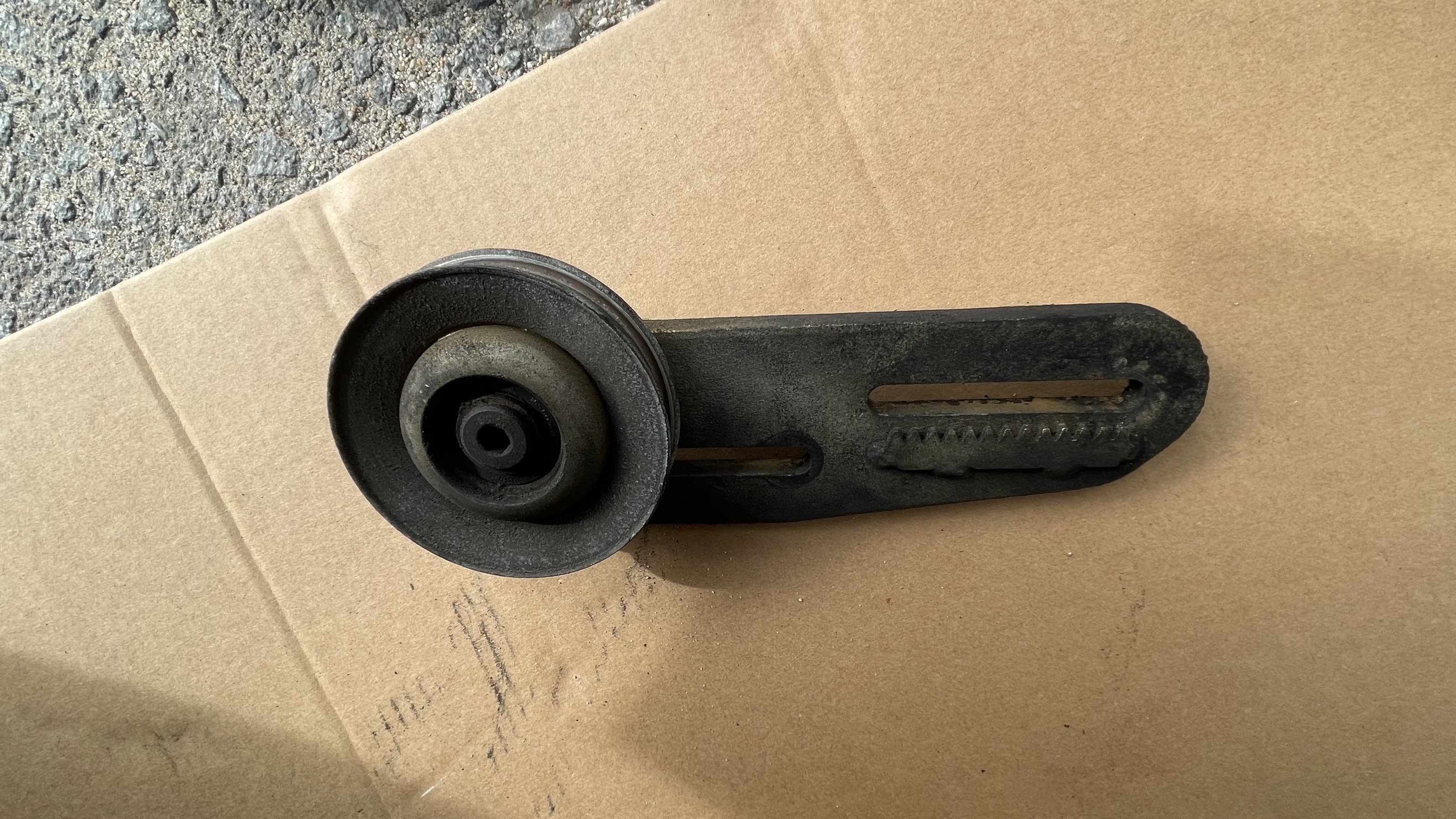

auch das letzte Problemchen, der vierte Keilriemen liess sich nicht weiter spannen, weil die Spannrolle bereits am Ende angekommen war, löste er innerhalb 15 Min.
er paar Tipper auf dem Handy und ich wusste nach dem Ausbau meines ausgeleierten, dass er wegfahren würde und mir einen neuen, den gleichen, aber kürzer besorgen würde.
nach sage und schreibe knapp 2 Std waren alle vier Keinriemen gespannt, er hatte mich noch auf die nicht ganz geräuschlos laufende Spannrolle hingewiesen, war alles fertig.
