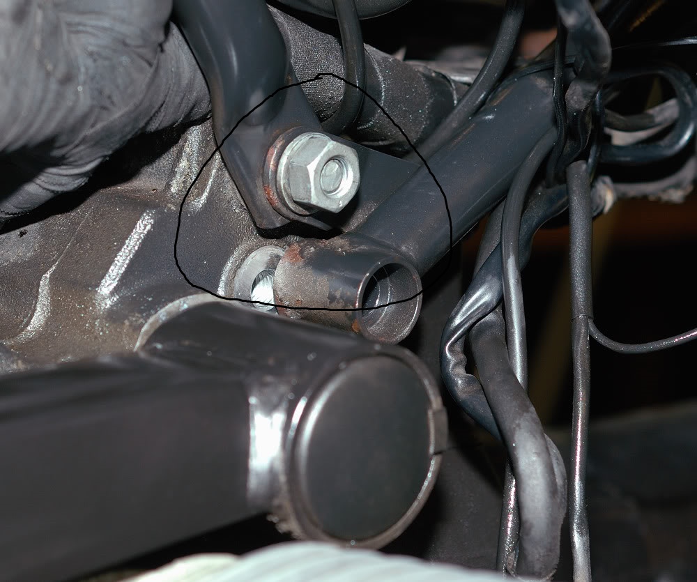

Larsi
Larsi
10.07.2007
32.996
ja, das ist ein langer bolzen.
wenn der heckrahmen ganz raus soll, muss der bolzen auch raus.
aber obacht, dort sind auch die streben für den vorderrahmen verschraubt.
ich würde da schrauben reinstecken solange der bolzen raus ist.

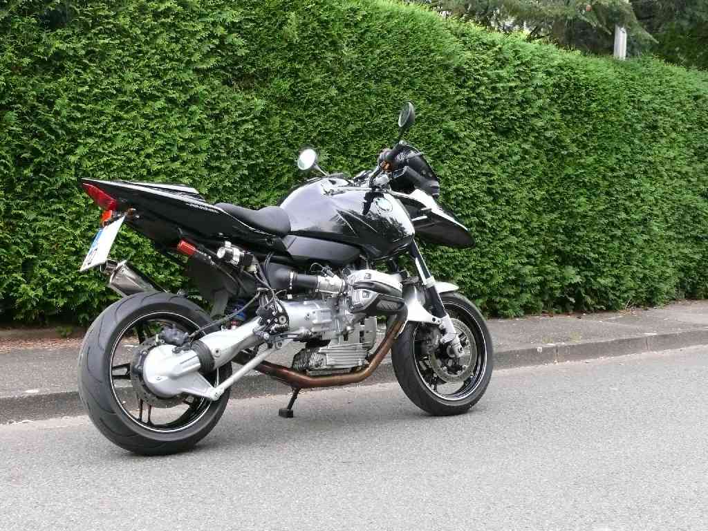

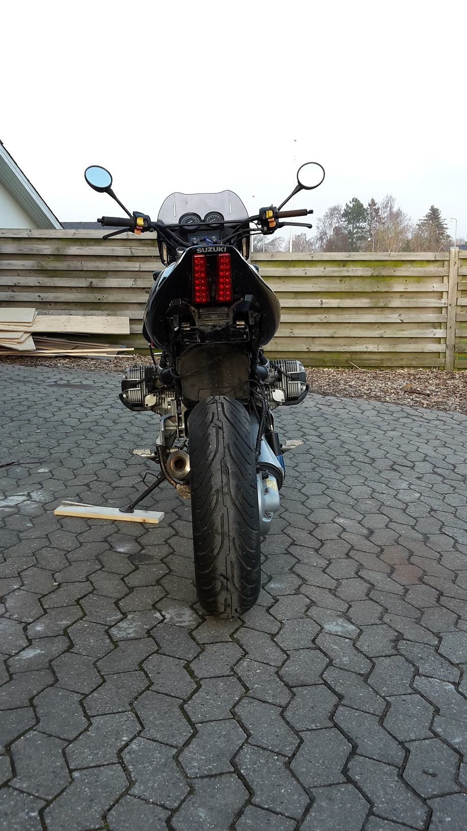

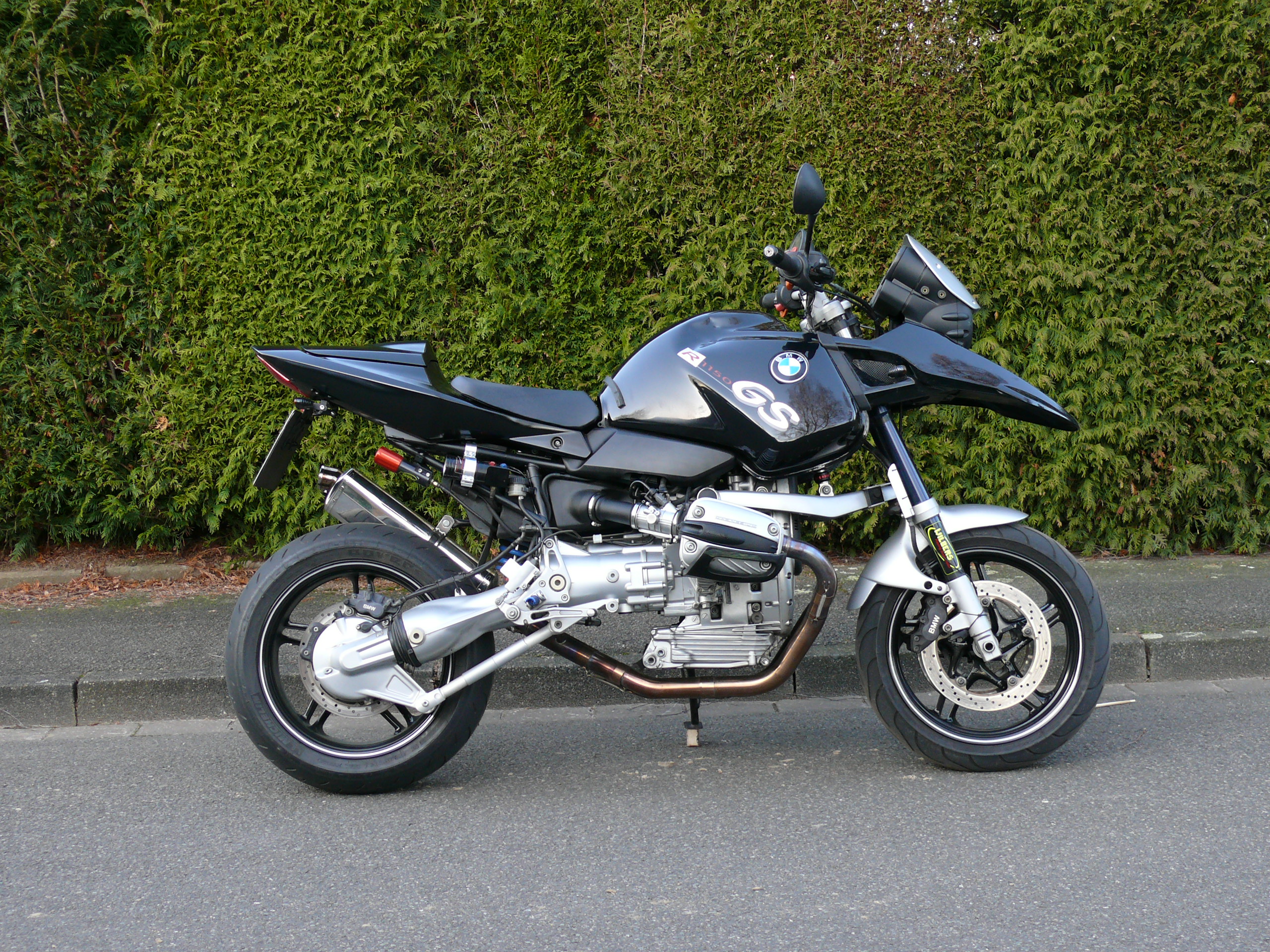

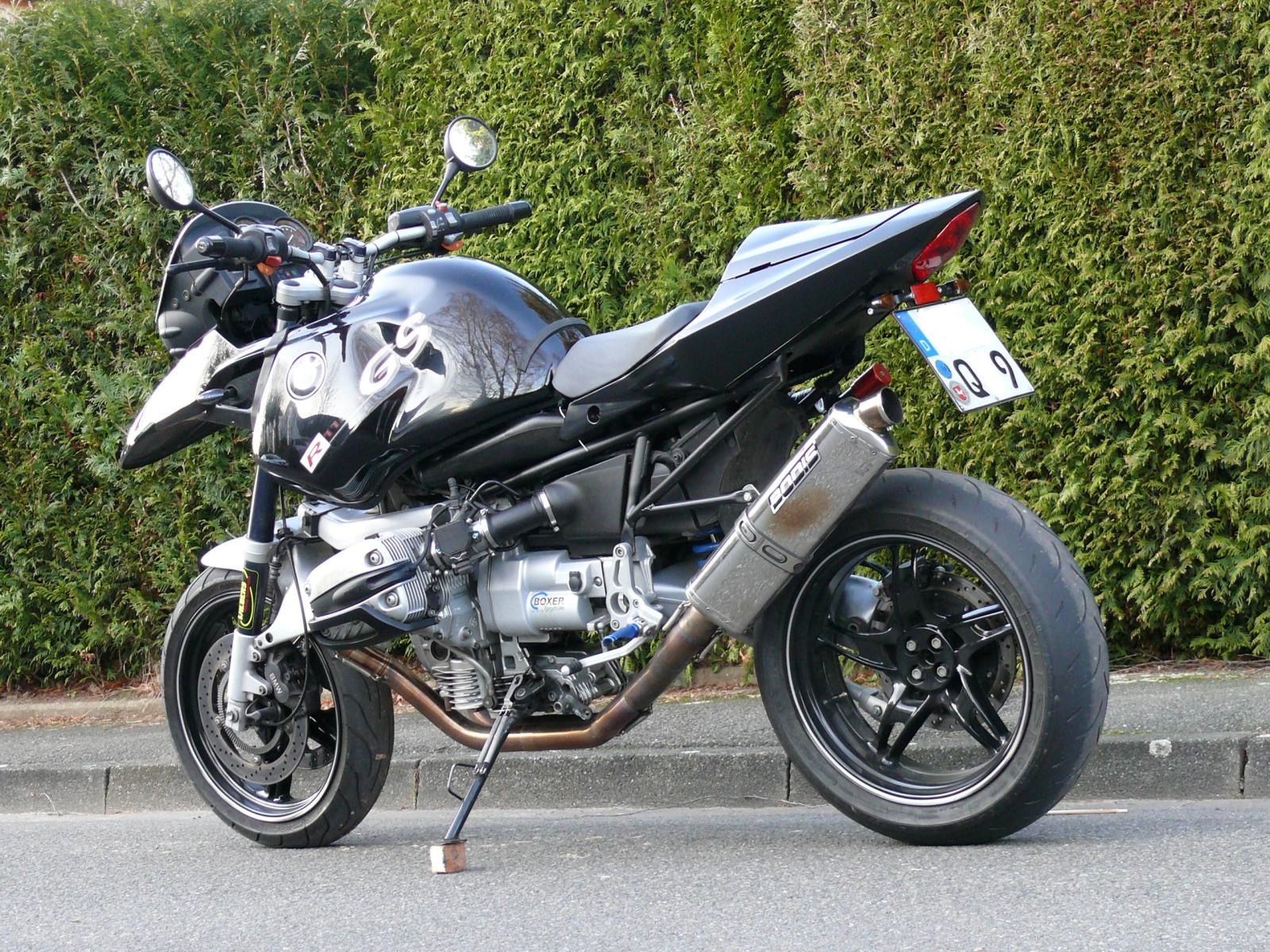

Danke, rustlöser ist erste verusche, und hier eine foto aus die projekt :)
Larsi
Larsi
10.07.2007
32.996

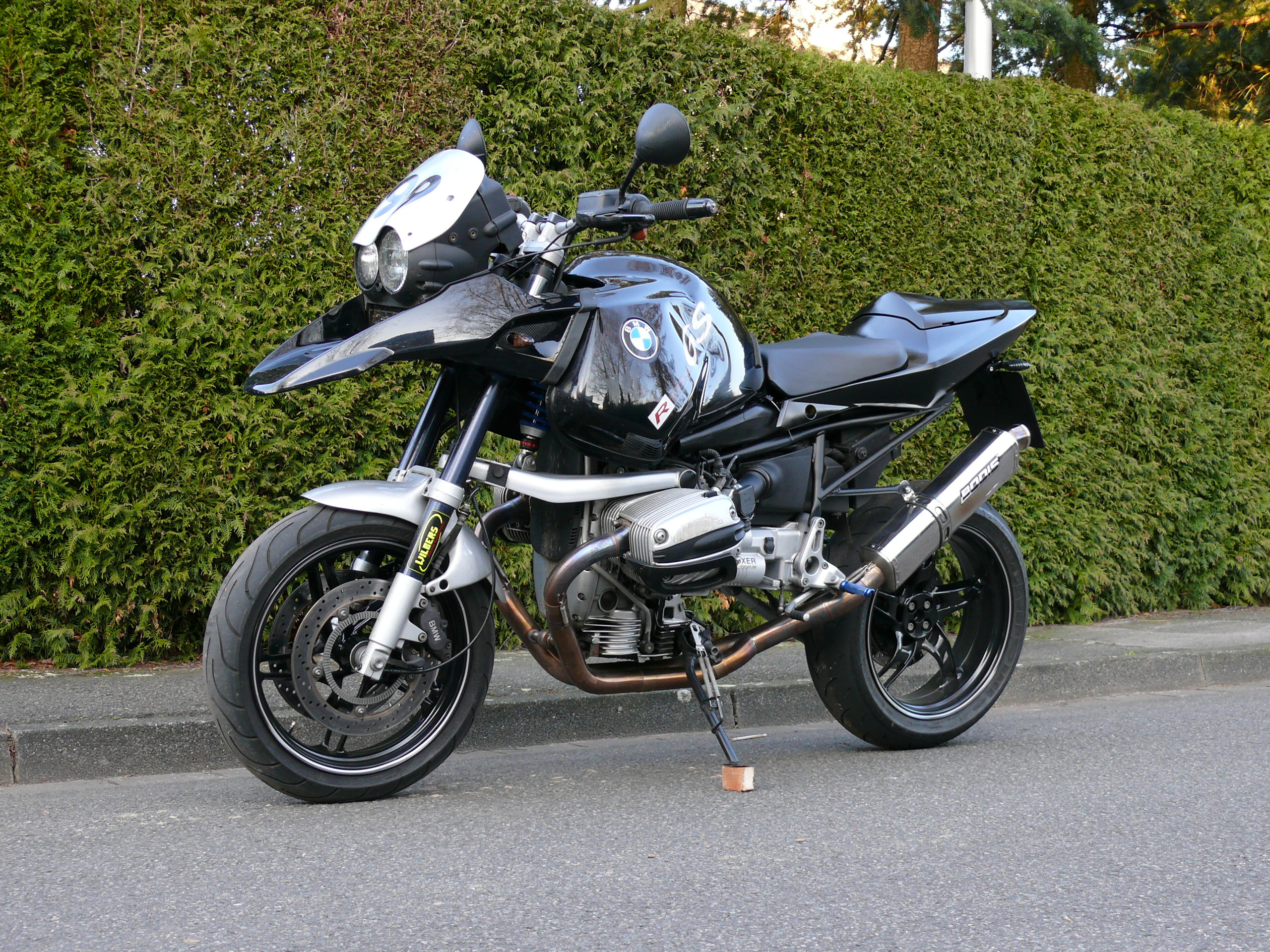

das heck muss höher ...

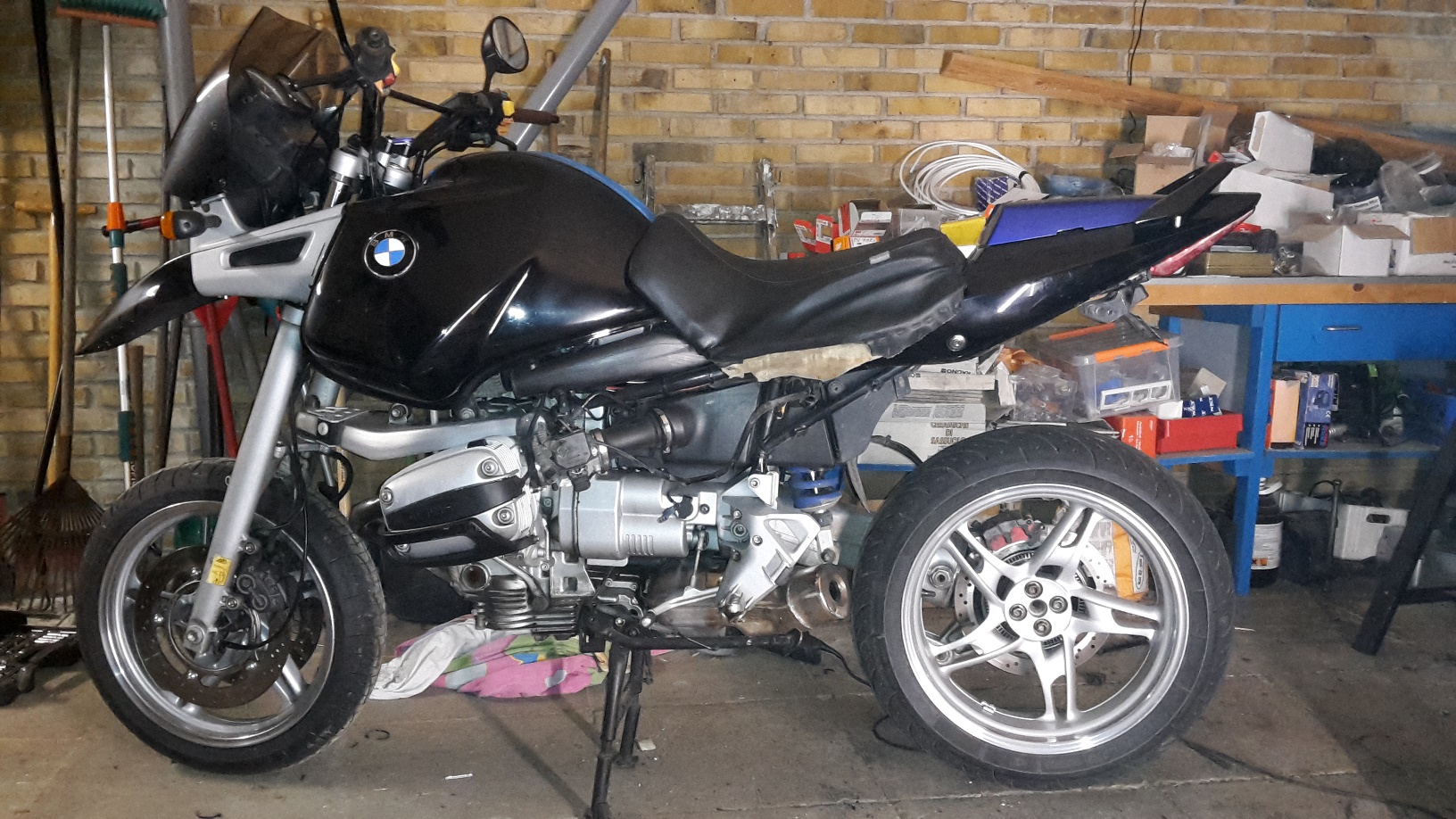

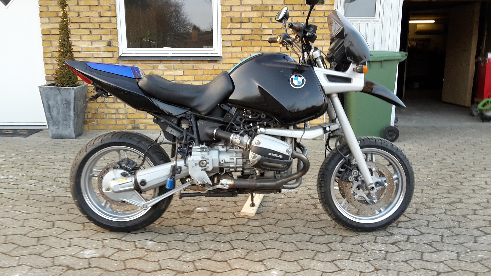

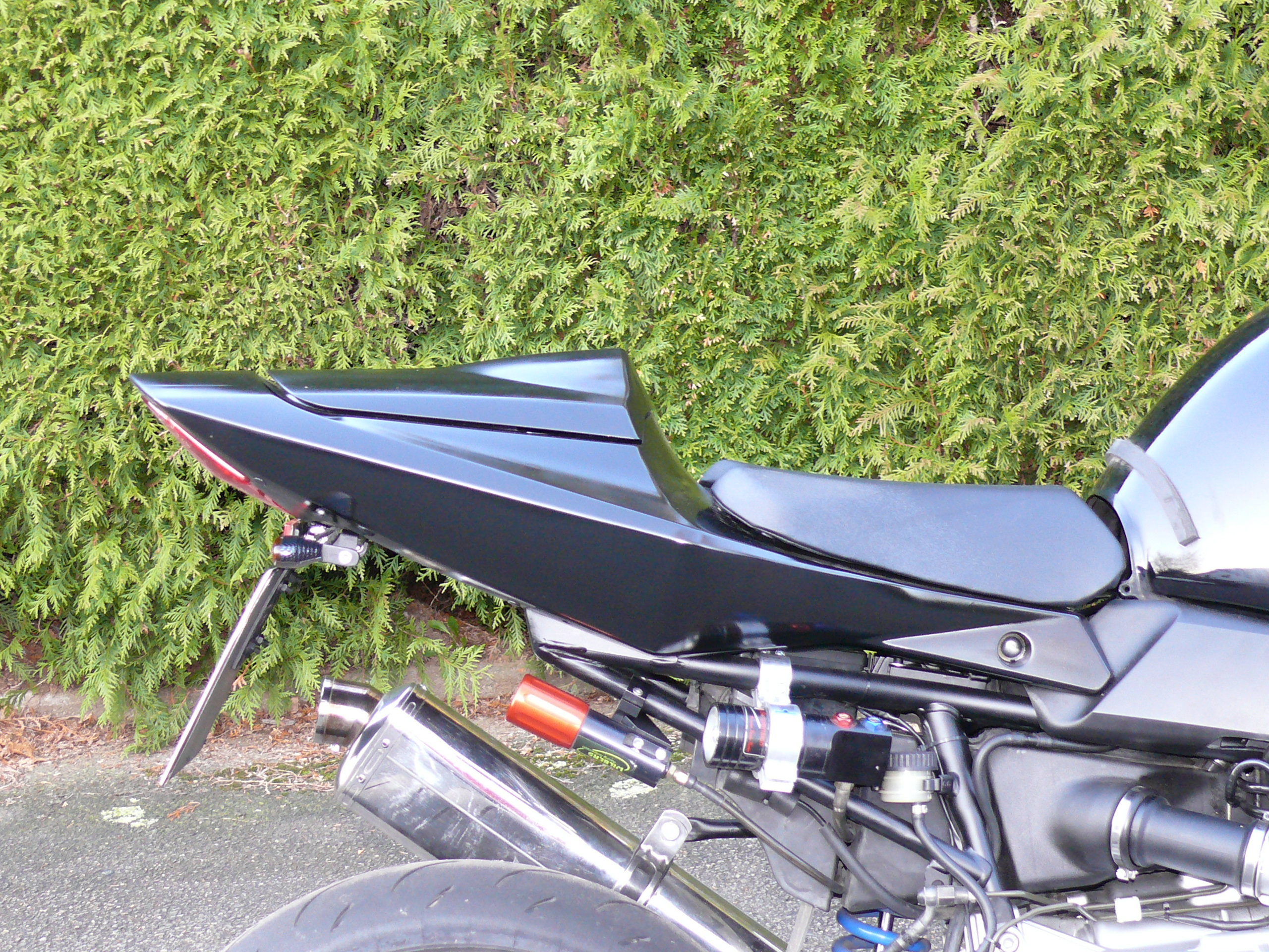

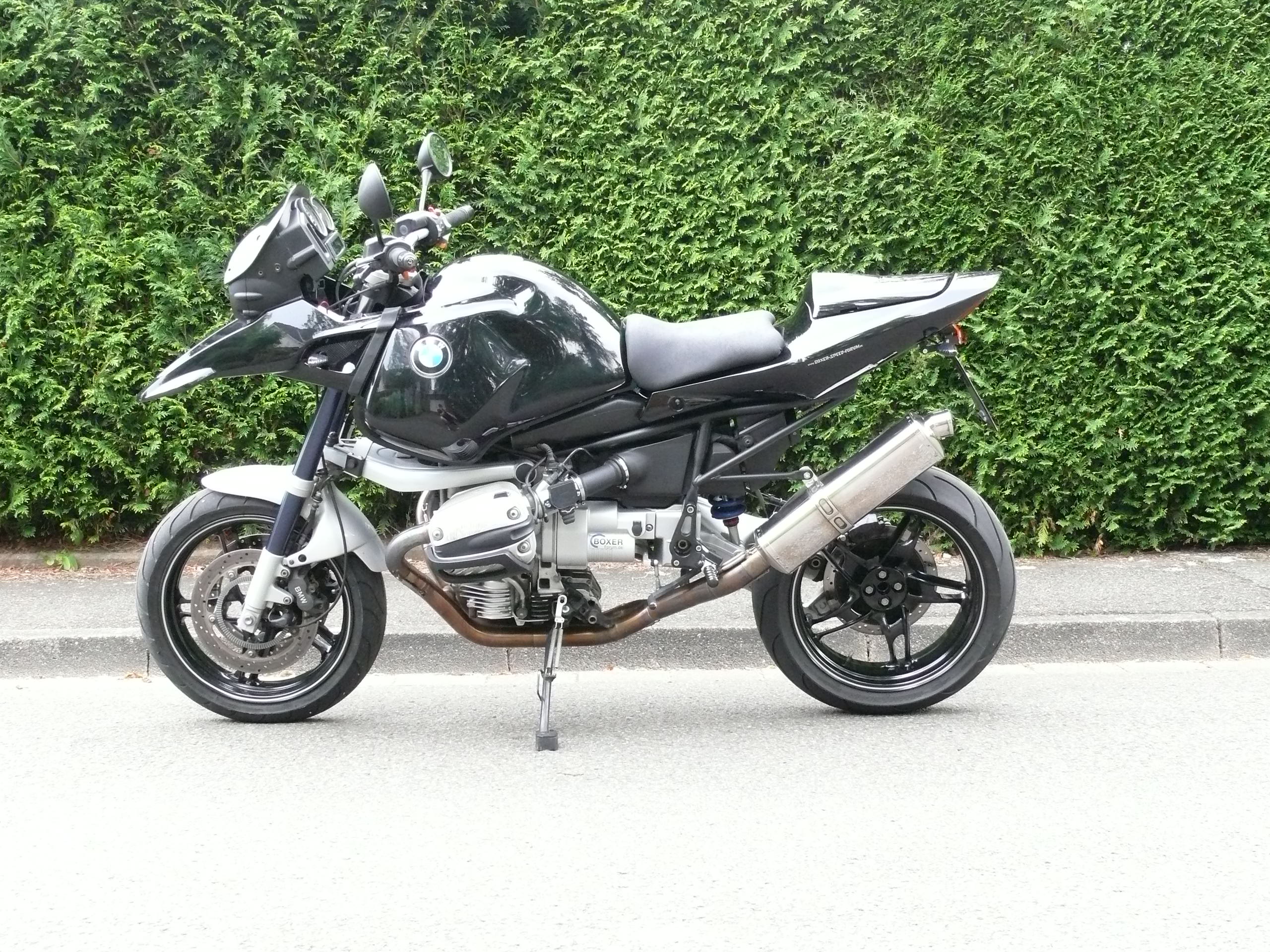

Entlich zuruzk in garage :) nun mit neu sitzbank höhe, + 20mm in die hech ende, und 5mm in die vorne ende und dann ist die hech auch höher :pside 1.jpg Bagende.jpg

Hi
Beide Muttern abschrauben, dann versuchen Caramba, Ballistol o.Ä. auf den Bolzen zu geben. Dabei das Mopped auf den seitenständer stellen weil es dann etwasd schräg steht und der Rostlöser eine Chance hat am Bolzen entlangzulaufen.
Am Tag danach eine Scheibe und eine Mutter gut fetten und auf eine Seite des Bolzens schrauben. Das Fett minimiert die Unterkopfreibung. Dann zieht die Mutter den Bolzen raus. Auch wenn er sich nur mitdreht ist das schon mal ein gutes Zeichen weil er zumindest locker ist. Wenn sich damit der Bolzen nicht ziehen lässt wird es sehr aufwändig.
