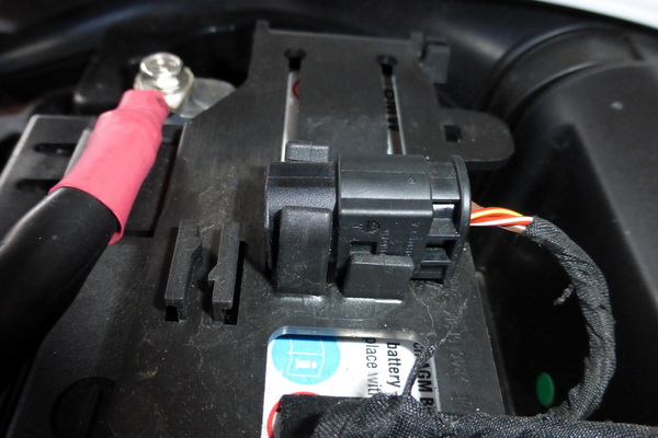

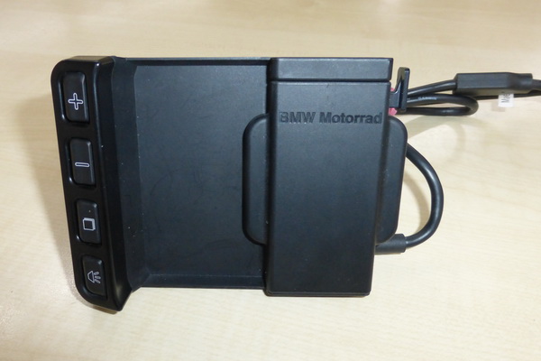

Ich habe nun mein Navi (BMW Navigator IV) bekommen. Und auch das sog. Cradle (mit Stromanschlüssen).
In den nächsten Tagen soll es verbaut werden und ich möchte bei meinem Mann mit ein wenig "Fachwissen" verwundern.
Wo, bzw. wie wird das Cradle an der F700GS an Strom angeschlossen ?
Gibt es dazu einen spezielle Anbauanleitung (PDF), an die ich mich halten kann ?

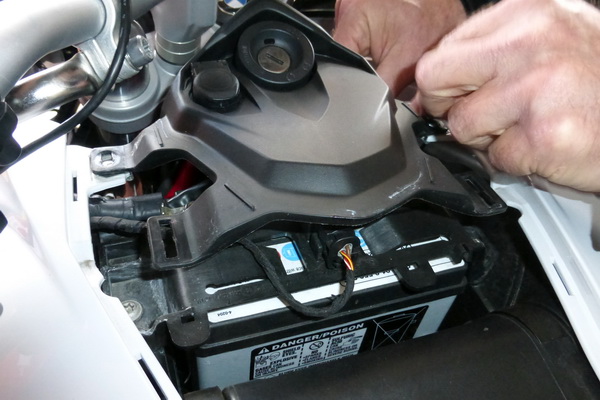

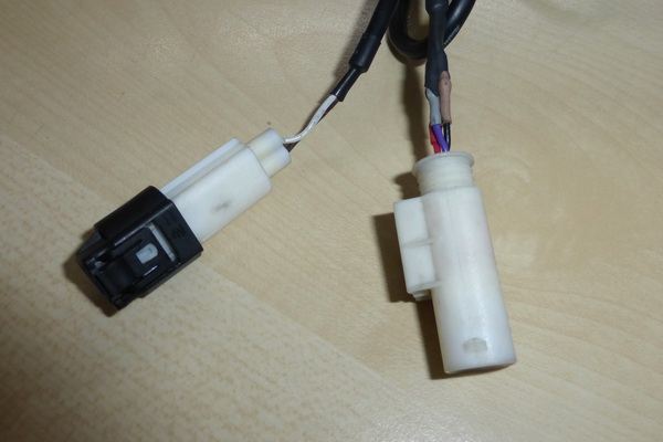

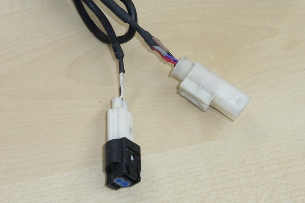

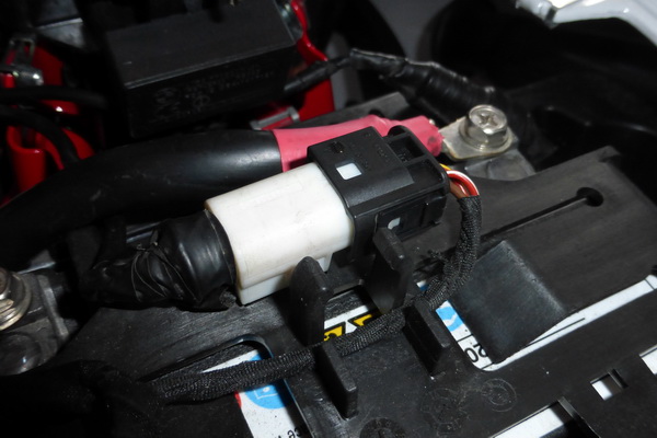

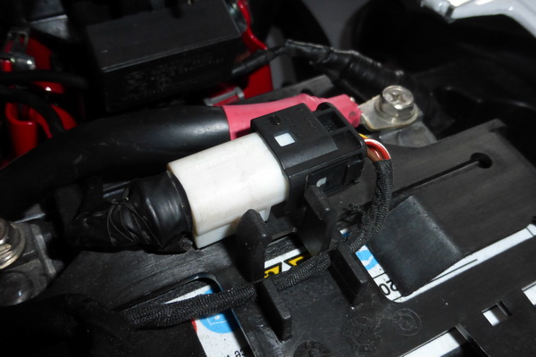

Ich bin etwas spät dran und weiß nicht, ob du es schon angeschlossen hast.
Falls nicht, es ist ganz einfach:
Nimm den weißen Stecker (den mit 3 Kabeln) und stecke ihn an den schwarzen Stecker, der auf deiner Batterie klemmt.
Fertig.
Dafür musst du natürlich die Abdeckung abbauen um an die Batterie zu kommen. Das ist sher einfach und schnell geschehen und in deiner Betriebsanleitung beschrieben.
Viel Spaß!

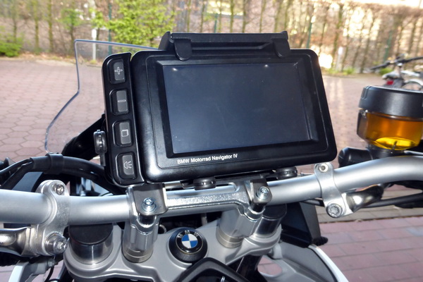

So, kurze Rückmeldung:

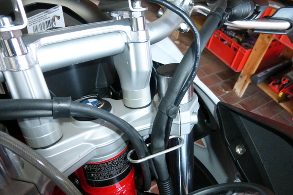

Nachdem ich nun die passende abschließbare TT-Haltrung für mein Navi IV bekommen habe, wurde am Samstag nachmittag das Navi incl. Halterung und Anschluß verbaut.

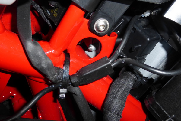

Die Lenkerhalterung hatten wir schin vor einigen Tagen verbaut. Daran haben wir dann die TT-Halterung verbaut. Eben die 4 oberen Verkleidungsschrauben gelöst und die Verkleidung ganz vorsichtig entfernt. Dann die Verkleidung (2 Schrauben) am Zündschloß gelöst und abgenommen. Schon kommt der benötigte Blindstecker, den man zum Stromanschluß benötigt zum Vorschein. Nun genau überlegen, wie und wo die Kabel verlegt werden sollen. Ich bin da ein wenig "komisch", weil ich alles sauber und nicht unbedingt sichtbar verlegt haben möchte. Das schwierigste war, einen Kabelbinder am Rahmen durch 2 kleine Löcher zu bekommen. Da sind mein Mann und sien Freund fast ausgeflippt. Hat aber dann doch irgendwie geklappt. Dann die Verkleidungsteile wieder anbauen, Naviwinkel einstellenund Schrauben befestigen. Das wars.
Hat alles prima geklappt. Vielen Dank für eure Hilfe.
Bilder gibt es morgen ....
