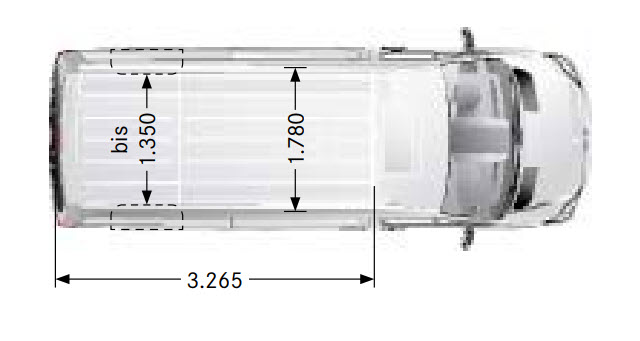

Ich würde das auf dem Boden aufzeichnen / auflegen mit Brettern oder Paletten.
Zwei vorwärts nach vorne eine rückwärts hinten in die Mitte - könnte passen.
Wenn es vorne in der Breite nicht passt dort eine vorwärts eine rückwärts - glaube ich aber nicht.
Wenn es dann in der Länge immer noch nicht hinhaut vorne im V laden.
Manchmal täuschen Laderäume bzgl Grundfläche und Ladefläche weil genau auf Höhe des Lenkers was im Weg ist, die Euter partout nicht am Radkasten vorbei wollen, usw. ;)
Zwei Einzylinder passen vice versa auf 1,1m Breite auf dem Boden - insofern ist die Breite beim Sprinter auch mit dem Boxer eher kein Problem.
Länge brauchst Du ca. 2,2m(?) - d. h Du musst die Mopeds um ca. 1,2m überlappen (falls ich mich nicht verrechnet habe) und das dürfte nur Arsch an Arsch passen.
Hat das Gefährt genug Zurrpunkte?

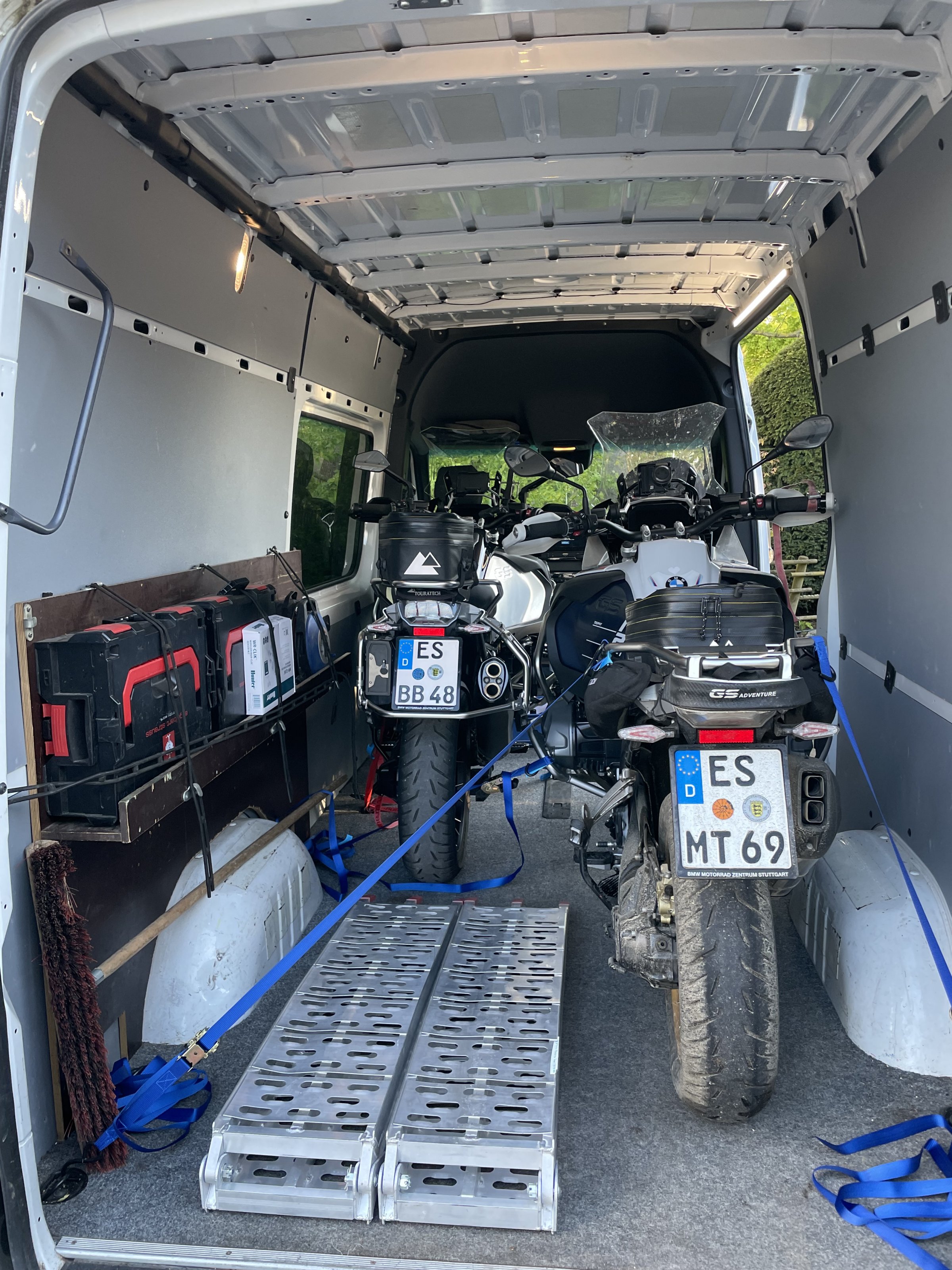

In einen Sprinter passen zwei Adventure rein, eine vorne links und eine versetzt rechts, dann sind noch ein paar Zentimeter Luft und kaum Platz zum Abspannen.
Eine Dritte auf gar keinen Fall, selbst wenn der Sprinter lang-hoch ist.
Woher ich das weiß?
manfred180161
manfred180161
12.10.2015
6.846
Echterdingen
R1250GS Adv.Trophy 2023
Der Sprinter ist zu schmal, als dass sie komplett nebeneinander gehen würden.

Es gehen 3 Stück rein! Gut, BMW GS 1200 habe ich noch nicht geladen, aber andere sperrige Bikes.
Dazu gehört aber eine völlig andere Verladetechnik als auf den Bildern.
Wir laden professionell, da können wir uns das mit nur 2 Bikes nicht leisten.

Bei der Breite sollte doch eine vorwärts und eine Rückwärts nebeneinander ohne Koffer. Die 3. hinten leicht quer. Eng aber machbar würde ich behaupten.
Gast-15146
Habt ihr eigentlich seine Daten von seiner Ladefläche angesehen?
Da passen nur zwei rein und da gibt es auch keine Diskussion drüber!
