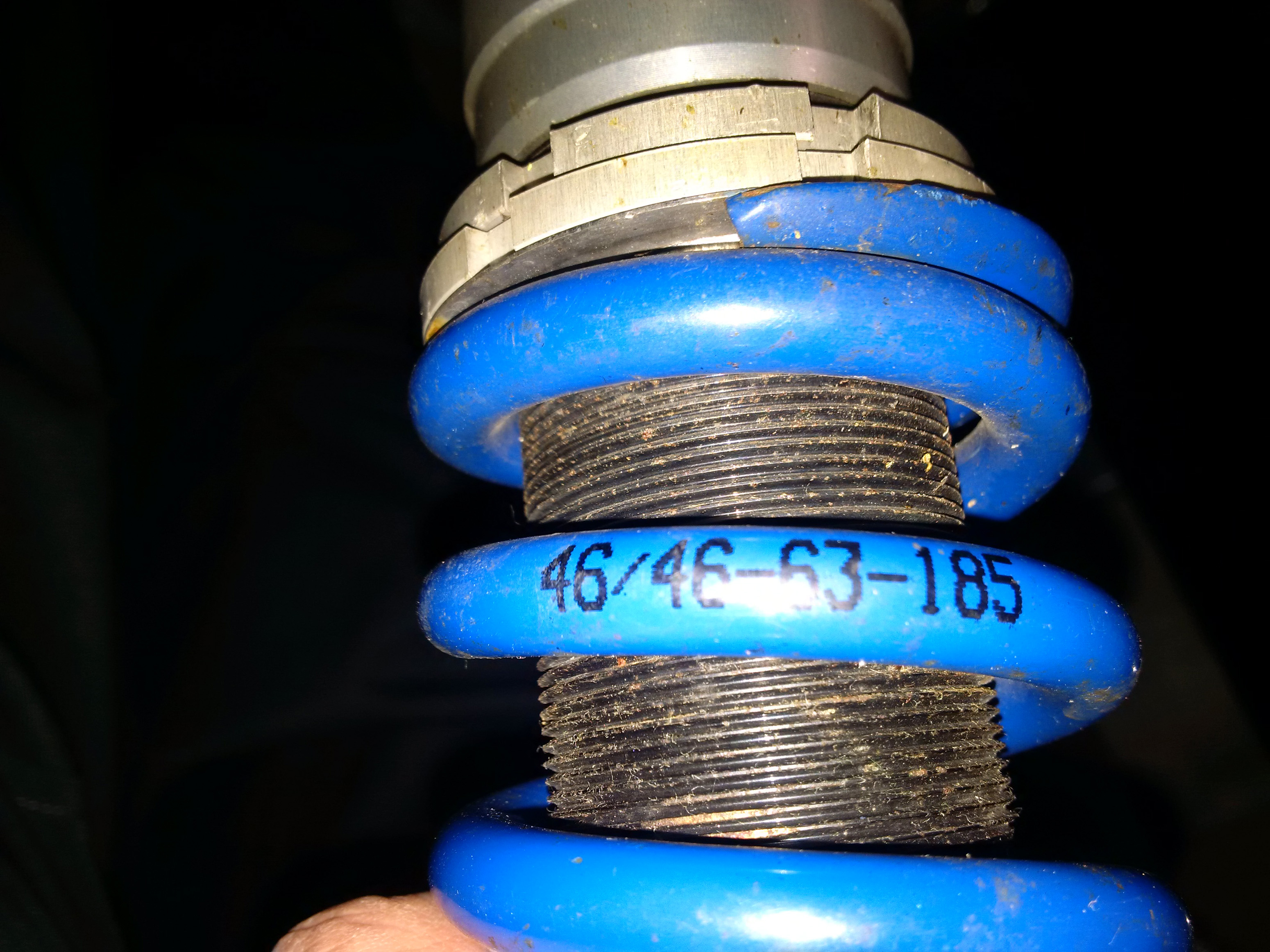

Hallo Leute,
wer weiß was die Nummern auf der Feder bedeuten und für welches Gewicht die ist?
46/46 - 63 - 185

46/46 ist der Durchmesser der Feder oben und unten,
63 die Federrate und 185 die Länge in mm

kann mal jemand an seiner 1100 nach schauen der ca. 85-90 kg hat was für eine Feder verbaut ist und wie die eingestellt ist?

Hi Rainer, ich komme gerade nicht an die Dicke ran, aber auf den Unterlagen von Wilbers steht zu lesen: 60-220.
Ist ein ecoline Mono 'road', Abgestimmt auf 90kg, Fahrstil Touring, Einsatz: Straße

Hi Marco,
Danke, dann könnte meine ja passen.
Etwas weicher fürs Gelände.

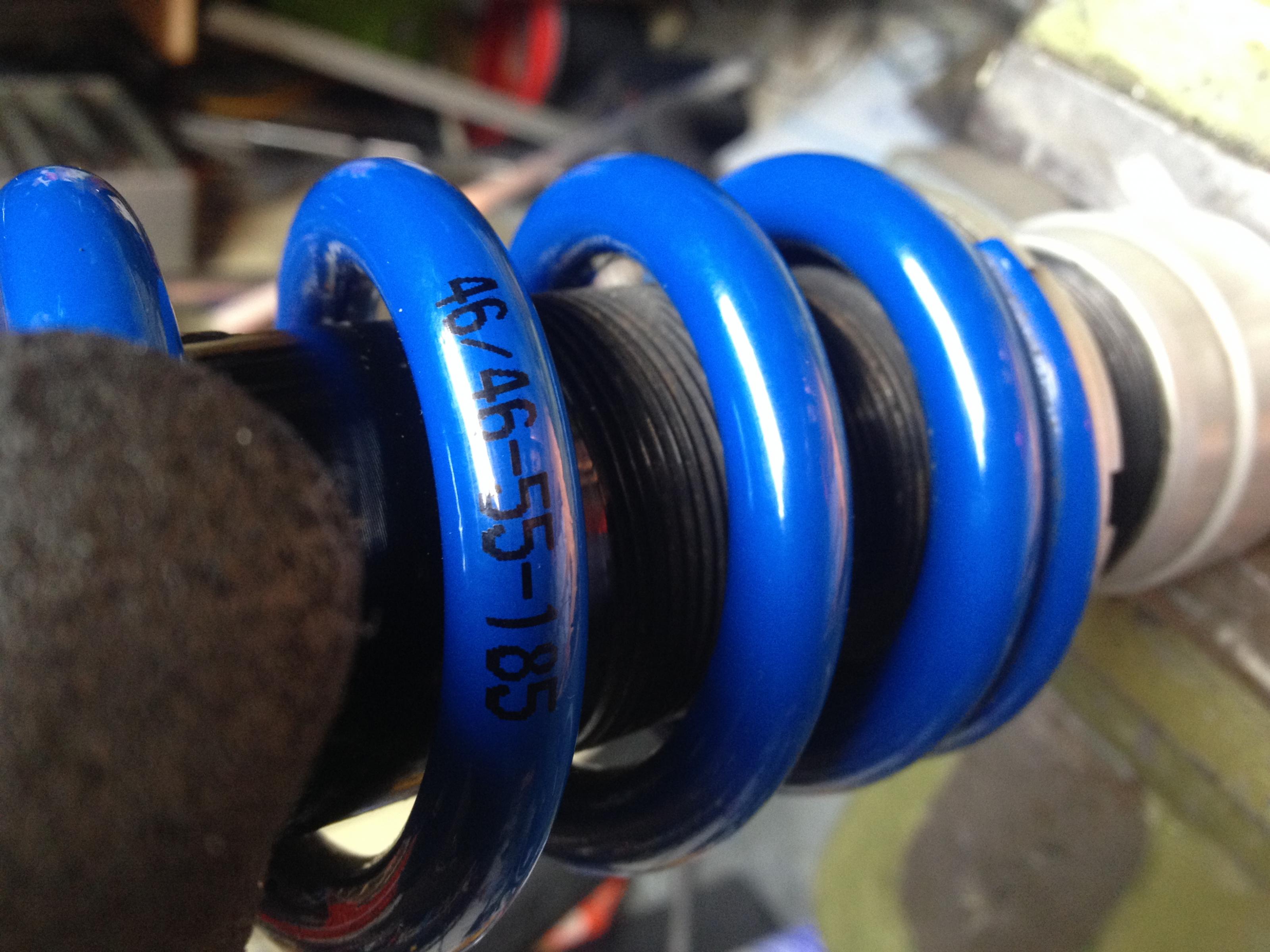

Hallo Rainer,
die 63er Feder hatte ich bis vor 1 o. 2 Jahren auch drin. Ist aber schon sehr hart und unsensibel. In Verbindung mit der Verkürzung des Federwegs bei den Wilbers i. Vgl. zur Serie ist das nicht sooo komfortabel.
Hab auf 55er Feder umgerüstet. Und das ist in meiner 11,5er ADV mit mir drauf (üHu!) akzeptabel.
Nehme an, Du hast das Wilbers bislang noch nicht montiert und fragst deshalb?
Könntest Du die Feder auch selbst wechseln (Presse oder Schraubvorrichtung vorhanden?)
Dann kontaktiere mal die Anke Schagen vom Wilbers-Service. Wenn Du sie etwas bezirzen kannst, tauscht sie Dir die Feder evtl. im 50:50-Gebrauchttausch für kleines Geld. Wenn Du das Federbein einschicken mußt, gibts bei W. eine sehr detaillierte Preisliste mit allen möglichen Serviceleistungen.
