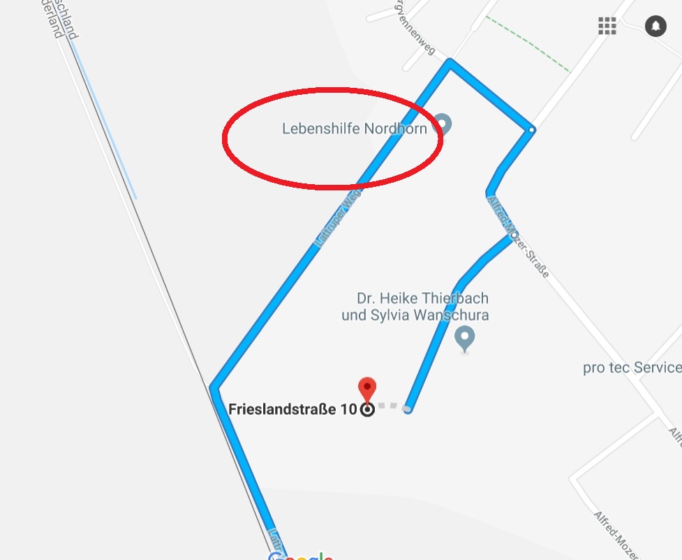

..wenn es dann doch nicht klappt vor Ort mit den Einstellungen oder falls es sehr teuer wird ist wenigstens gleich um die Ecke ein Lebenshilfe e.v. ;)
