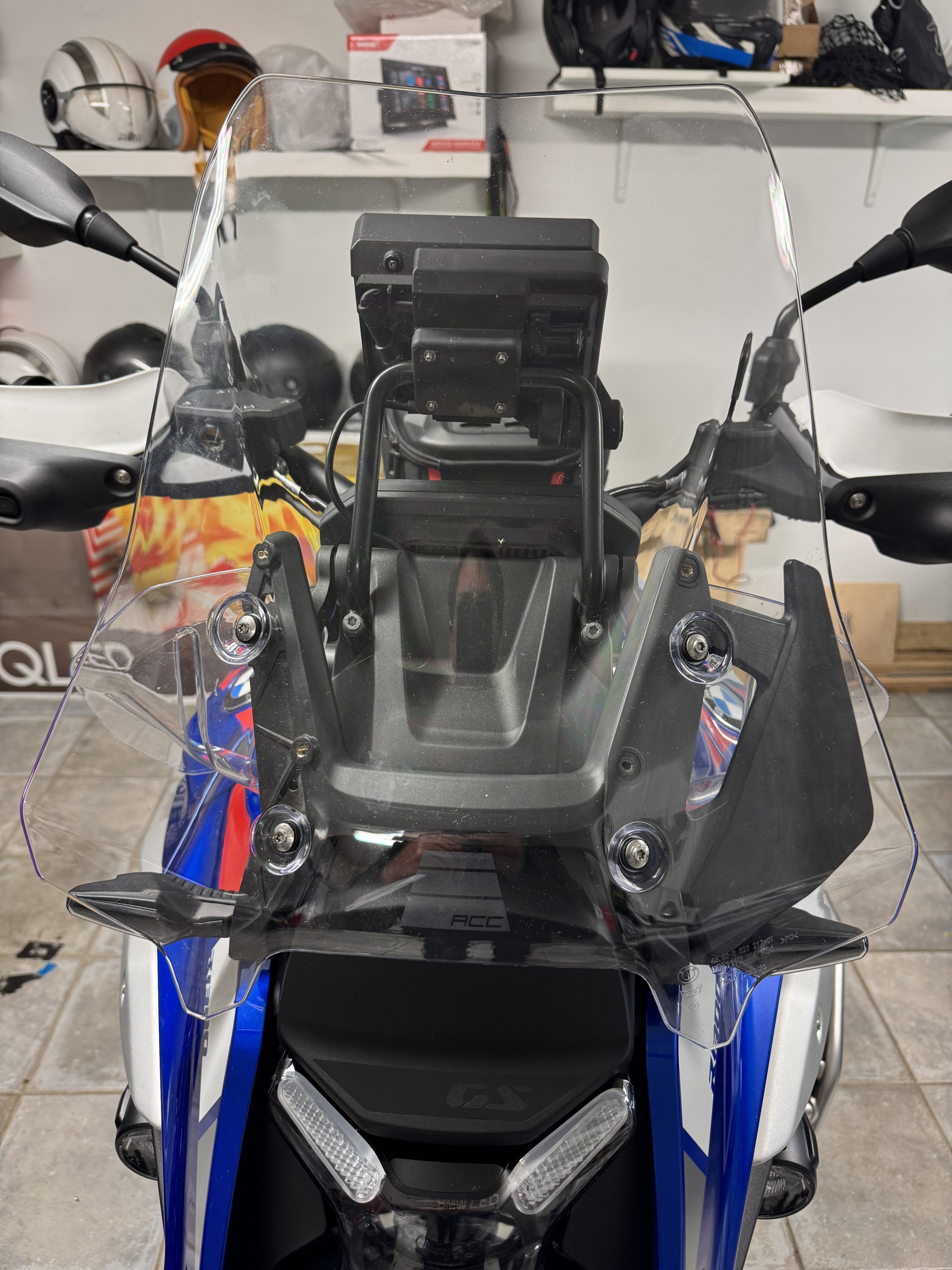

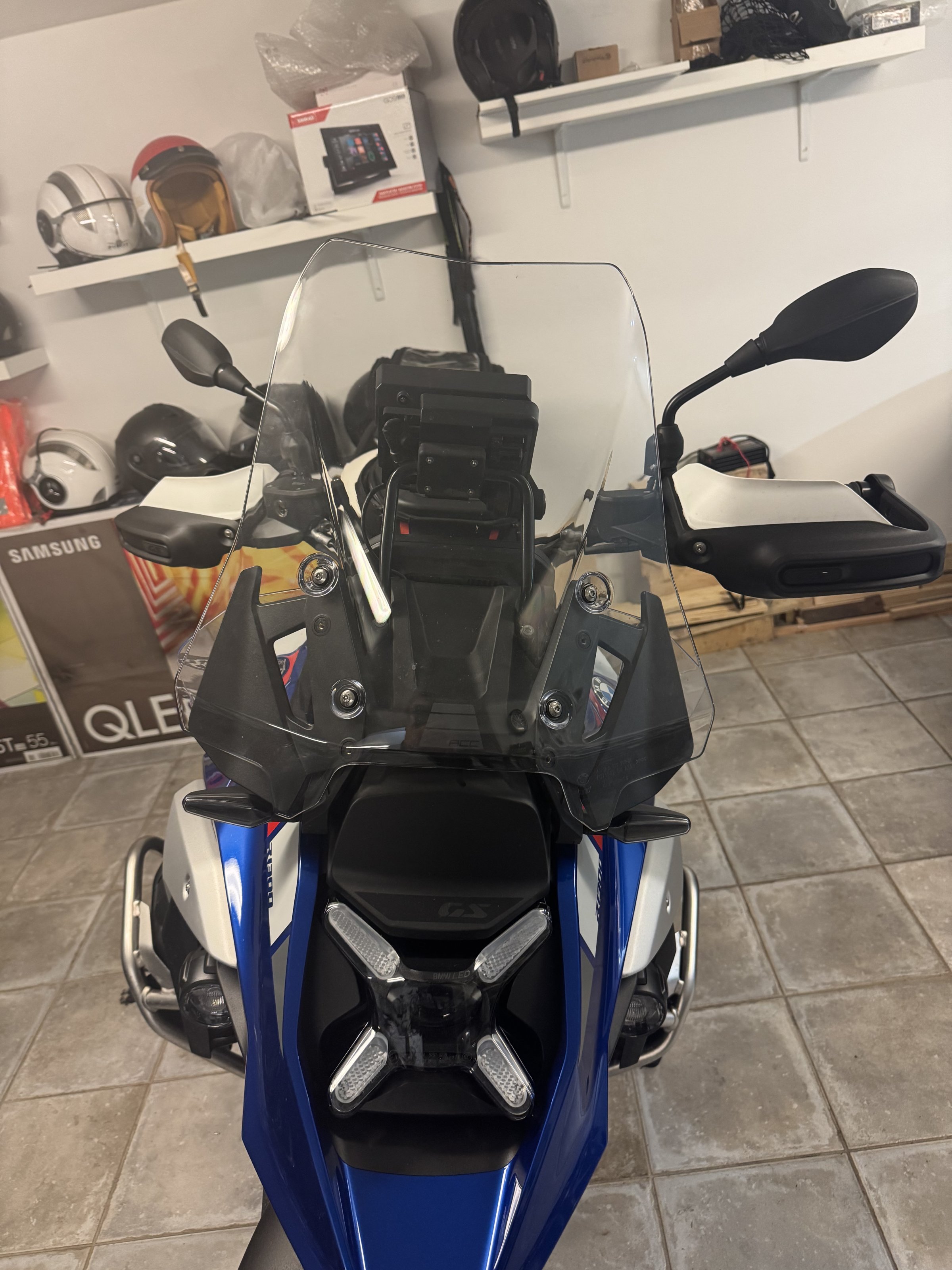

Ich habe das große Windschild der ADV (Endziffern 217) an meiner "normalen" GS dran.
Die schwarzen Deflektoren brauchst nicht anzubauen. Das passt und sieht in meinen Augen auch nicht mehr so wuchtig aus. Bei 1,75 m passt das dann auch in der unteren Einbaustellung.
Wenn man größer ist, kann man natürlich auch die obere Position nehmen...

Genau so habe ich es auch gemacht. Die schwarzen Flaps habe ich auch entfernt. Ist leichter zu reinigen (Insekten) und sieht besser aus. Strömungstechnisch habe ich keinen Unterschied gemerkt.

Ist halt Geschmackssache. Ich finde die Optik von vorne mit Flaps besser. So wie auf dem Bild unten gefällt es mir nicht.

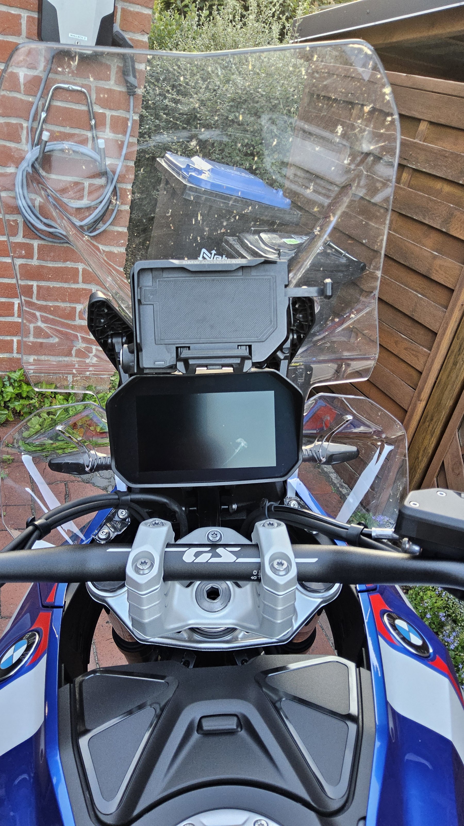

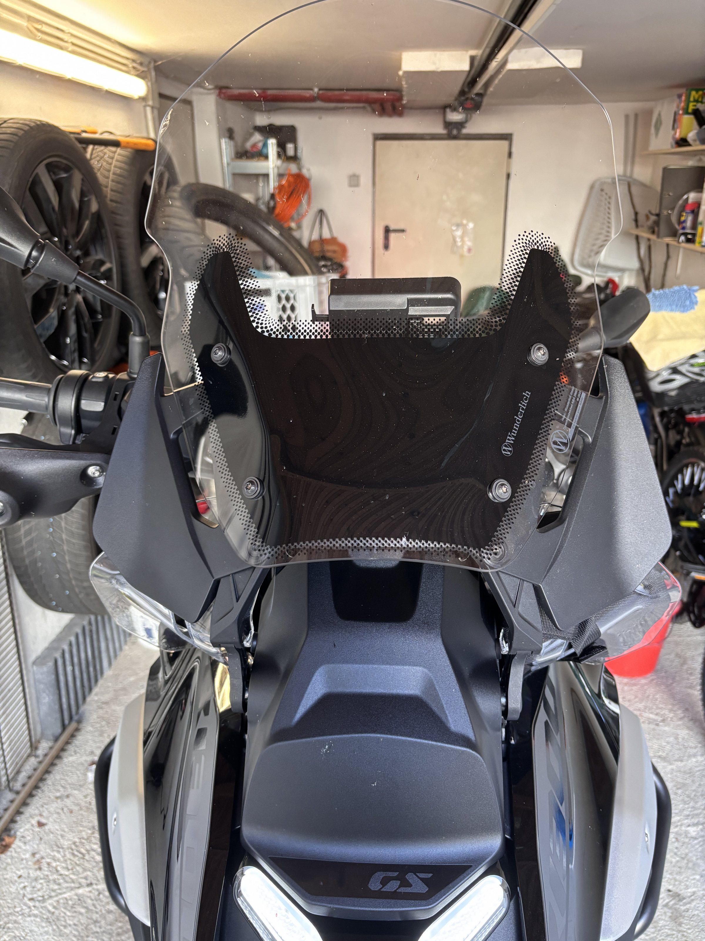

Ohne die schwarzen Teile liegen die Schultern mehr im Wind und die Geräusche wurden lauter. Bei mir. Optisch für mich so oder so besser.
Bei den hohen Außentemperaturen in Südtirol habe ich die Scheibe, oben montiert, permanent in unterster Stellung belassen. Im Zusammenspiel mit meiner Kühlweste klappte das gut.
Viehzeug-Probleme kenne ich nicht. In den Dolos war davon allerdings wenig in der Luft. Hinten auf dem Navi/TFT bleibt es immer sauber.

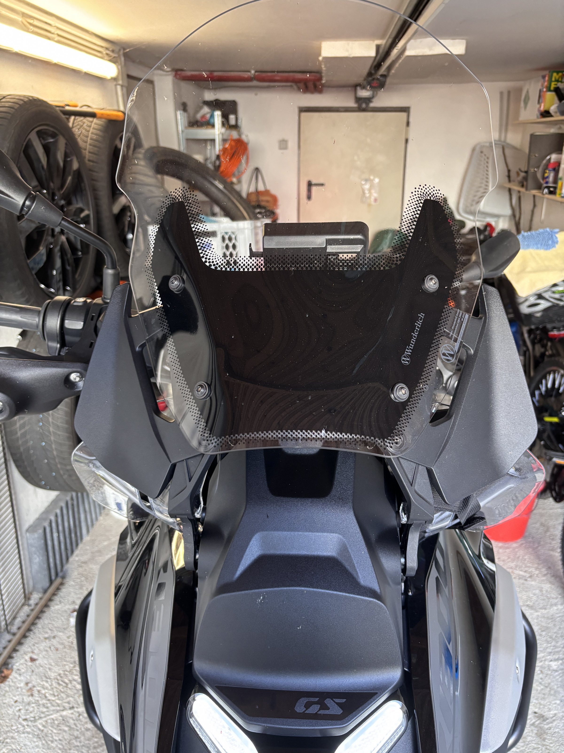

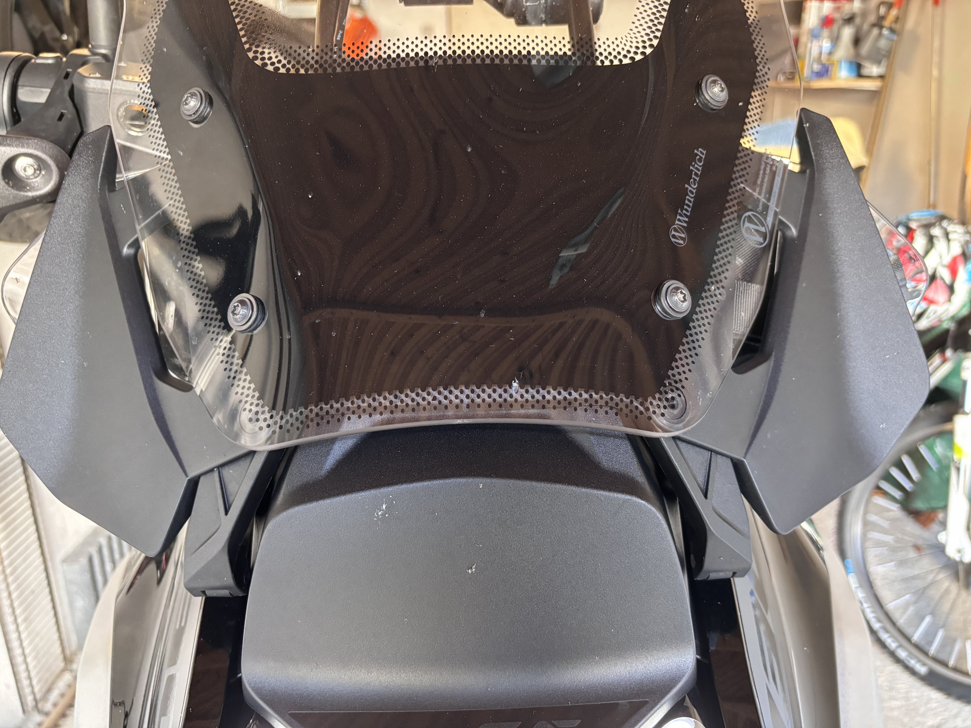

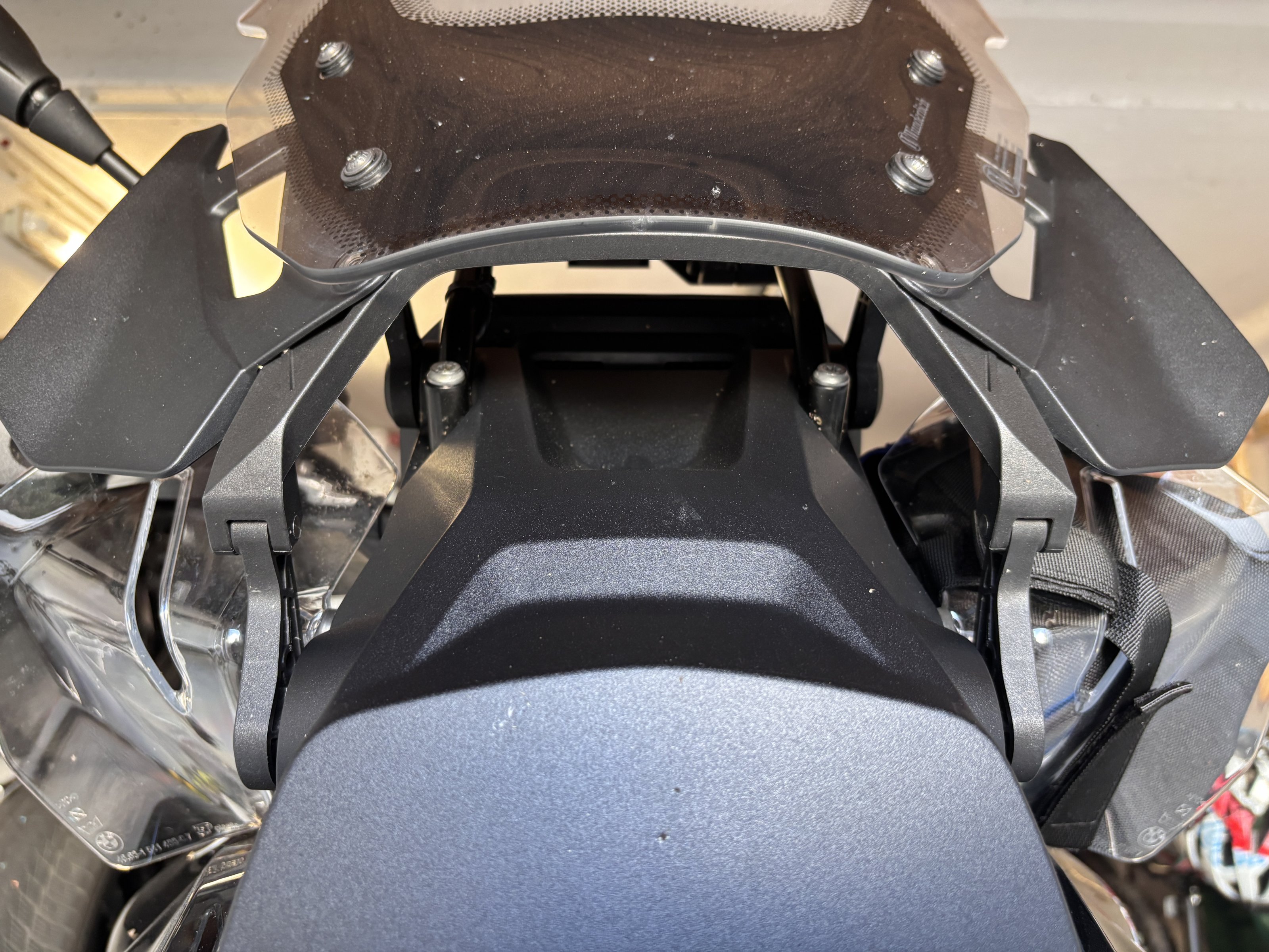

Das liegt daran, dass deine GS das Radarsystem hat und deshalb das Windschild unten ausgeschnitten ist.
Die Maße der Wunderlichscheibe kenne ich nicht. Identisch mit dem Originalen?
