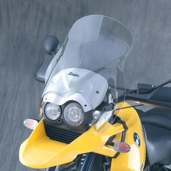

Hallo zusammen,
ich habe mir folgende Scheibe für mein Kälbchen geleistet: Wunderlich ERGO-Screen Iron Man
Hauptsächlich wegen des Bügels zur Navi-Befestigung. Leider ist die Scheibe in Realität deutlich höher als auf dem Bild und die Optik des Kälbchens ist somit hin. Außerdem sorgen die Verwirbelungen der Scheibe dafür, dass bei etwa 80 km/h mein Visier von alleine runterklappt. Aus diesen Gründen würde ich das Windschild gerne kürzen (lassen). Vorher hatte ich das TT-Windschild drauf, welches von der Länge her gut war. Würde das neue Windschild also gerne ungefähr auf diese Länge kürzen (lassen). Habe allerdings nicht die leiseste Ahnung wie und womit man das machen sollte. Daher meine Fragen:

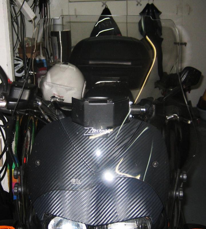

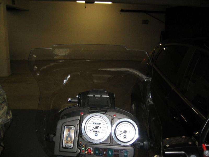

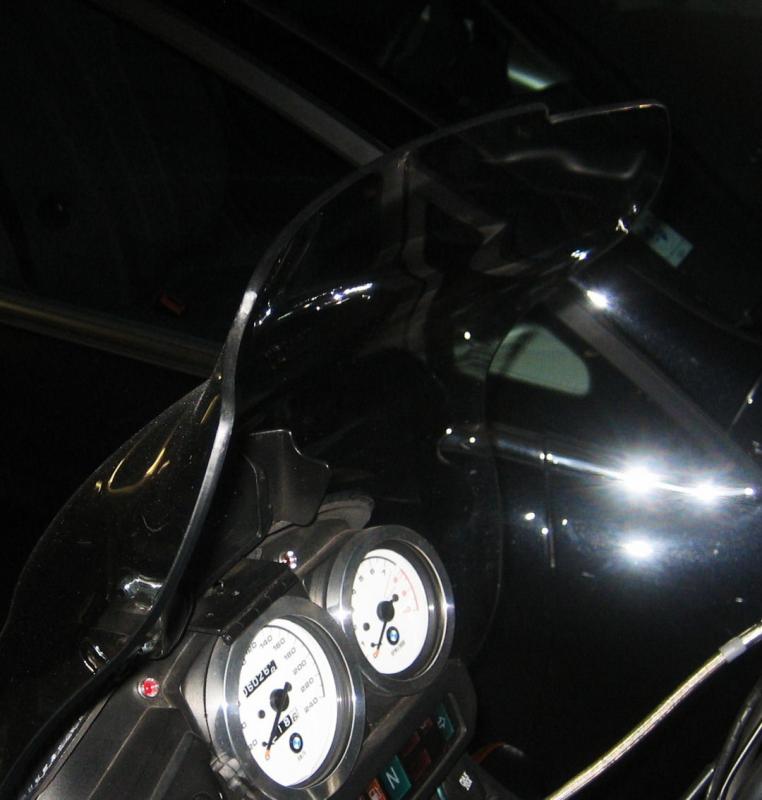

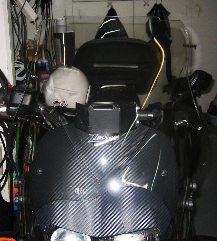

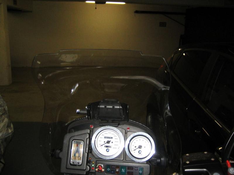

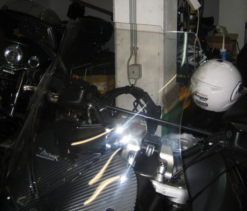

Ich habe mir diese V-Stream von Louis gekauft:
Da sie mir aber etwas zu hoch war, habe ich sie um ca. 6-7cm gekürzt.
In den vergangenen 40 Jahren habe ich schon so manche Scheibe gekürzt, bzw. beschnitten.
Dabei habe ich die Erfahrung gemacht, dass eine Stichsäge die schlechteste Lösung ist, da die
Gefahr von Haarrissen relativ groß ist. Deshalb verwende ich nur mehr Trennscheiben. Normale
Metalltrennscheiben (möglichst die dünnen 1mm-Scheiben mit kleiner Flex für grobe Schnitte,
Dremel mit Diamanttrennscheibe für die feinen Arbeiten, wobei ich entstehende Wärme bevorzuge,
da die Schnittkante zusätzlich schmilzt und eine Haarrissbildung zusätzlich verhindert. Ein Verziehen
der Scheibe(-nkante) ist ausgeschlossen!!! Zu wenig Hitze!!!
Die aktuelle Scheibe habe ich mit der Dremel gekürzt und anschließend mit Schleifklotz und immer
feiner werdendem Schleifpapier geschliffen. Zum Schluss mit einem Gummischleifklotz (Baumarkt)
seidenmatt "poliert". Somit ist ein Unterschied zur originalen Schnittkante so gut wie nicht mehr
erkennbar.

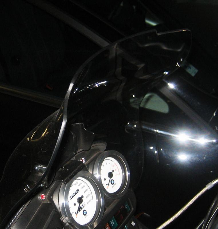

Auf jeden Fall mit einer kleinen, handlichen Flex.
Hatte eine Stahlscheibe drinn.
Das Windschild demontiert,
mit klebeband beidseitig die ,,Trennung beklebt und mit'n Filzschreiber angezeichnet.
Auf'n Tisch ein Brett mit Überhang befestigt. (Schraubzwinge) Darüber eine alte Decke befestigt.(Unterlage)
Das Windchild mit links festgehalten und mit rechts (Trennschleifer) mutig gehandhabt.
Ich, würde niemals sägen.
Danach wieder montiert und nach ,,Auge,, fein die Radien usw. nachbehandelt.
Ebenfalls mit der Schleifscheibe.
Mit einer normalen feinen Flachfeile, danach noch mit Schleifpapier, die Kanten gebrochen.
Kantenband drauf und fertig.
Die schwarzen Seiten nebst W.-Scheibe habe ich schwarz foliert.
Gefällt es Euch ?

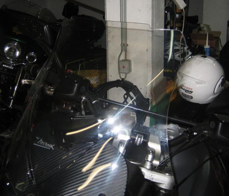

Ein originales Windschild habe ich auch mal gekürzt und schwarz foliert. Etwa so wie das oben. Funktioniert mit der Stichsäge übrigens genau so gut.
Wenn man das allerdings fährt, sollte man entweder taub sein oder max. Gehörschutz fahren. Ich benutze es gar nicht mehr.
