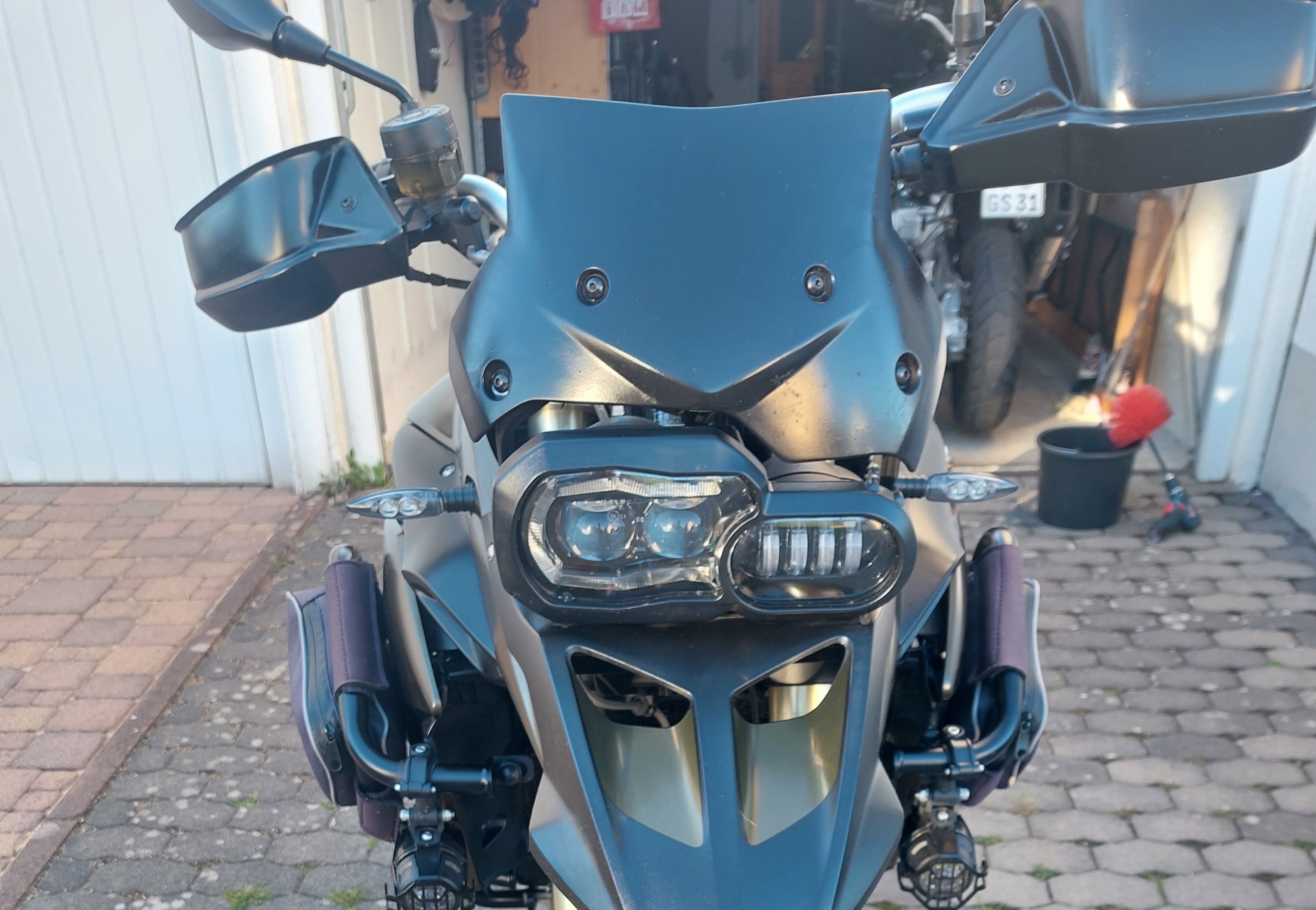

ich hatte die oben beschriebene Lösung mit dem PlasteDip am Windschild einer F800GS.
Anwendung war sehr einfach, muss halt alles schön warm sein, dann verläuft das aber echt klasse.
Und es hält auch recht viel aus, ob das eine dünne Lasur schaft? Das Zeug hatte ich in dünnen Schichten aufgetragen, aber davon bestimmt 6-8, bis halt die Dose leer war.

Sieht gut aus, aber hat keine Transparenz mehr. Diese sollte bei mir schon erhalten bleiben.
Mein FlowJet habe ich auch selber lackiert. Sieht auch gut aus. Aber wenn eine Transparenz erhalten bleiben soll, muss es schon mega gleichmäßig sein. Sonst sieht man im Licht die unterschiedlichen Schichten...

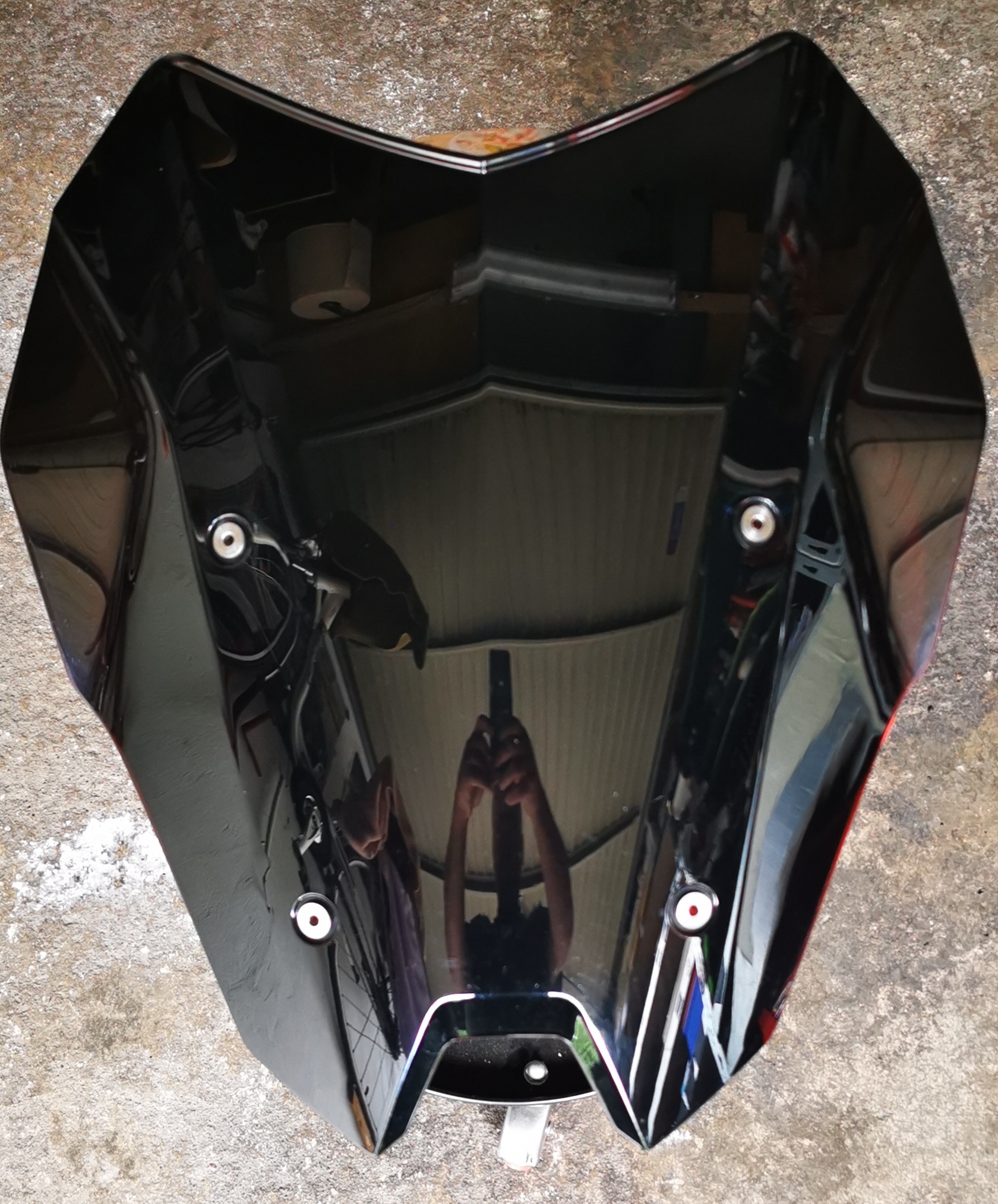

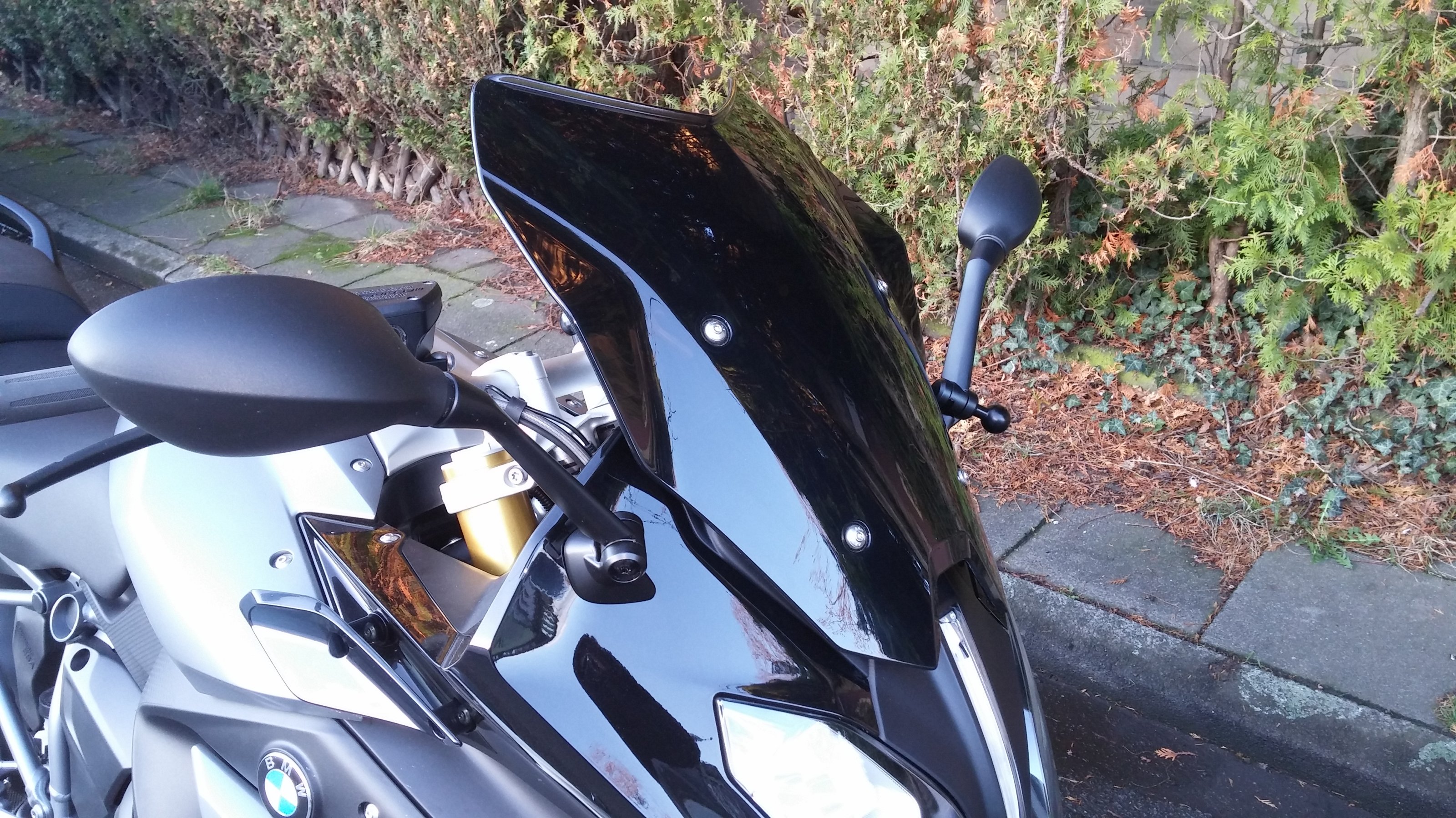

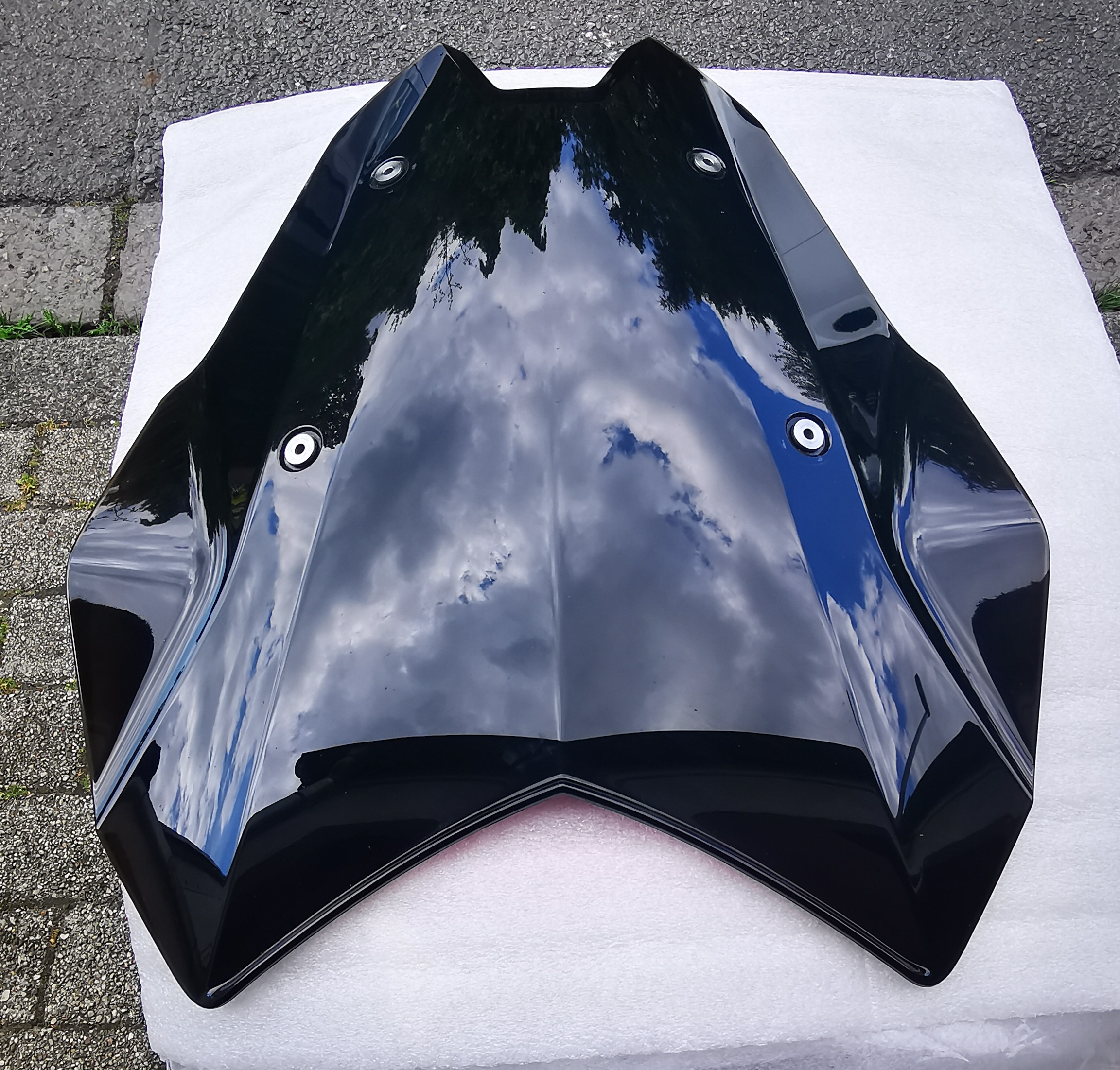

Ich hatte meine Scheibe von der RS beim Lackierer machen lassen.
Schwarze Farbe mit Klarlack verdünnen und dann auf der Innenseite lackieren. Die Stärke der Tönung hängt von der Anzahl der Schichten ab. Ich habe die Scheibe relativ dunkel machen lassen.
