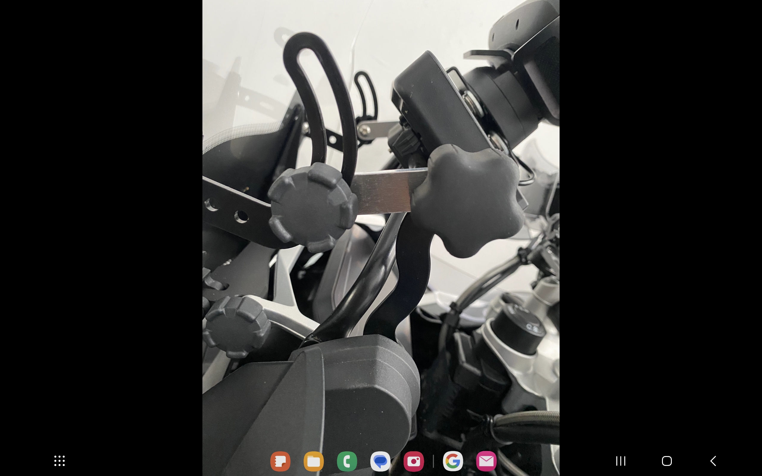

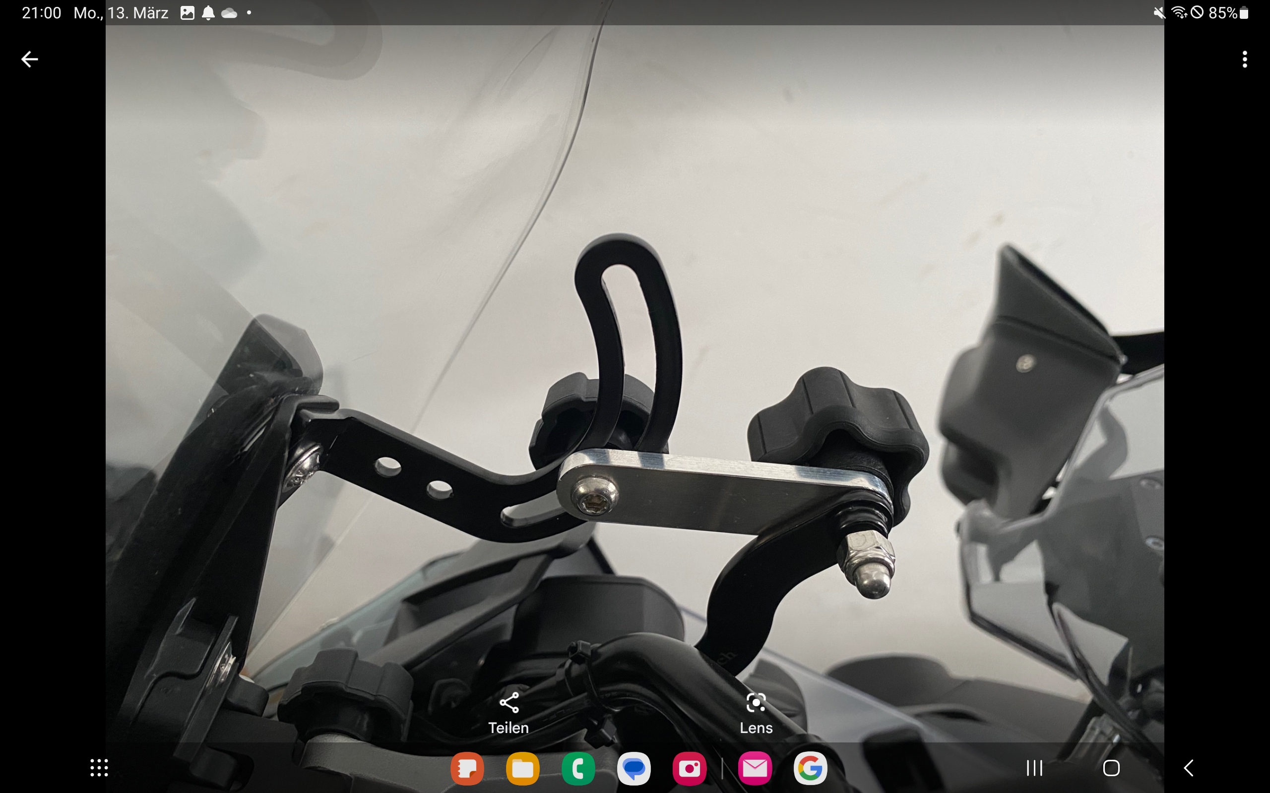

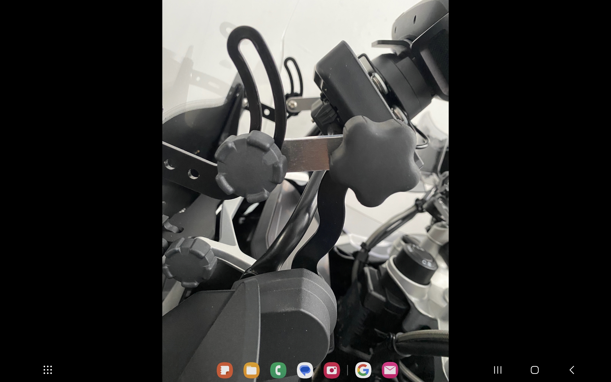

Ich(1,87cm) habe von Wunderlich die Verkleidungsscheibe »MARATHON« inkl. Scheibenverstärkung verbaut ,dann habe ich
von Thronebikeparts den Scheibenversteller montiert. Die Scheibenverstärkung musste ich ein wenig modifizieren.
Nach einem Jahr testen, bin ich sehr zufrieden. Habe erst die Touratech und dann die von Puig probiert, leider ohne Erfolg.
LG
Wie hast Du das gemacht? Kannst Du ein Foto einstellen?

ich hoffe das Dir die Bilder weiterhelfen können.
Lg. HG

Hast Du die Maße von Loch zu Loch?

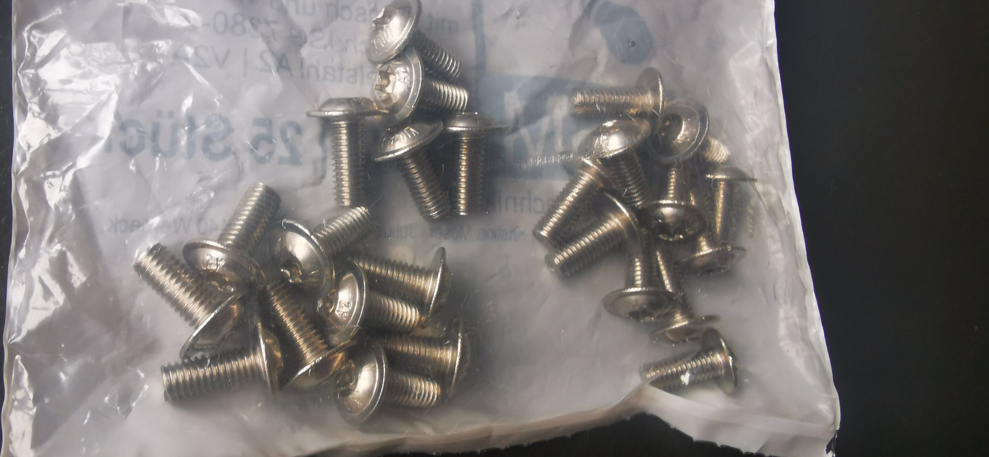

Mal in die Runde gefragt ( weiss nicht mehr ob das schon gefragt wurde ).
Ich hab die Verstärkung von Puig verbaut. Und da sind 2 Schrauben mit Mini Inbus dabei.
Würde diese Schrauben gern gegen Torx tauschen wie die anderen an der Scheibe.
Hat wer ne Idee was man da nehmen kann oder hat es schon getan?

Hi,
ich weiss nicht genau was für Schrauben du meinst.
Poste mal ein Foto inkl. Masse.
Minischrauben findet man beim Modellbau, meistens beim Maßstab 1:6 oder 1:4

Servus,
mir ist eine der Original Schrauben von Puig abhanden gekommen. Ich bin dann zu Polo und habe dort eine passend lange Schraube gekauft. Die haben dort Sets für die Scheibenmontage. Das sind dann allerdings Kreuzschlitz Schrauben.
