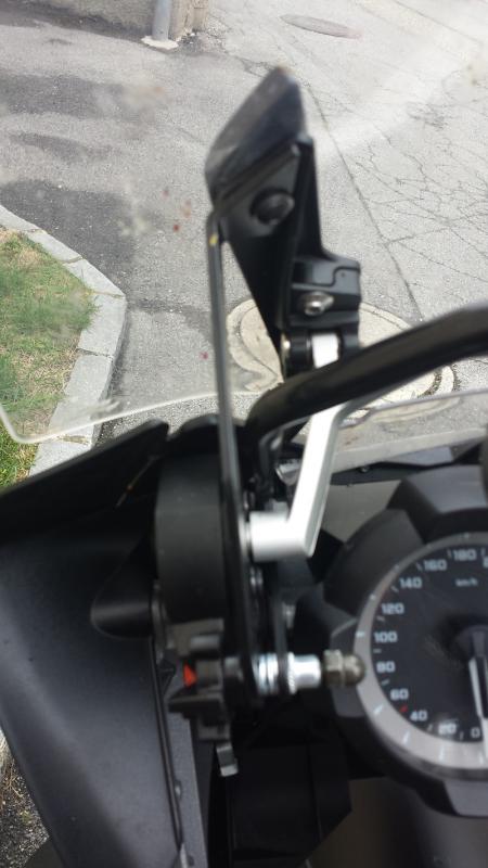

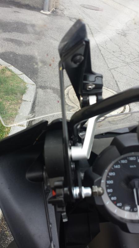

So, Test absolviert, bei Regen, Sommer, Wind,.....ein typisches Aprilwetter eben :)
Das Windschild steht ruhig und fest,......nein, nicht mit ......,.....der Windschild Verstärker tut das, wofür man ihn montiert hat.
Passt !!
Kritikpunkt : alle 5 min ist die Schraube zur Fixierung locker,.....mein Gott ihr Wunderknaben, habt ihr den Teil nicht ausprobiert ??
So war ich beim Baumax,.....Sprengringe gekauft, alles Beilagscheiben durch Sprengringe ersetzt : JETZT hält er bombenfest !!
Werde mich bei Wunderlich als Entwicklungstechniker bewerben,....so eine Art TestDummy :)

Ich hab die beiden Unterlegscheiben, die der Scheibenverstärkung beigelegt waren, einfach weggelassen. Dann klemmt die Feststellscharaube auch ohne Sprengring.
