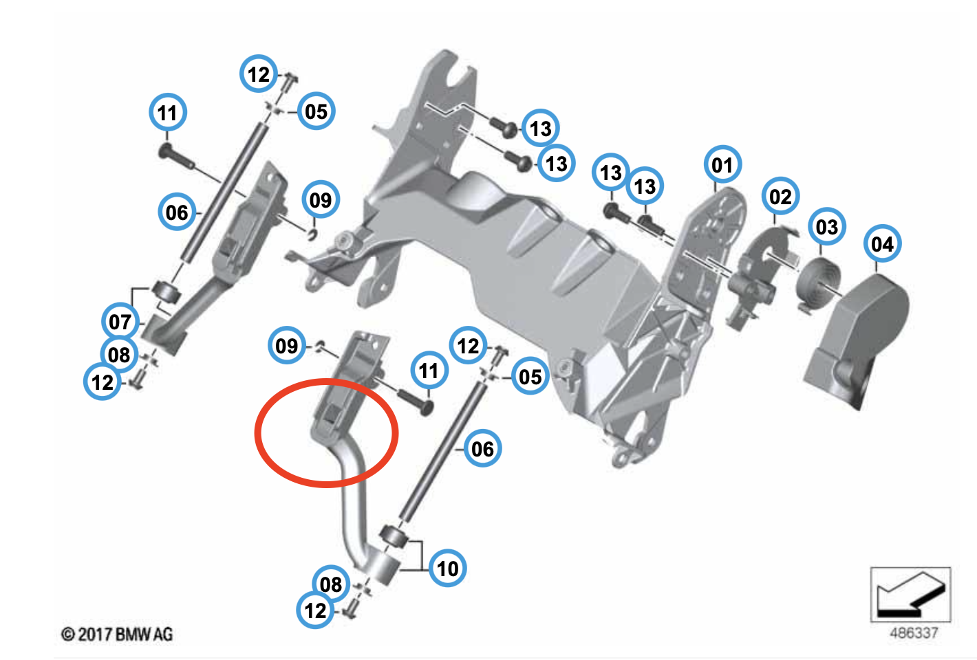

Auf dem Adventure Country Track Italien gab es ein paar Verluste.
Unter anderem ist mein Windschildhalter links gebrochen (Stelle rot markiert).
Wisst ihr, ob man das Teil einzeln demontieren kann? Die Zeichnung von Lebemann lässt darauf schließen.

Ja, ist so einfach wie es auf der Explosionszeichnung aussieht. 👍

Da bin ich ja beruhigt.

Musste ich leider an der 1250er ADV auch gerade machen.
Dummer Auffahrunfall.😡

Solange das nicht so fummelig ist, freu ich mich drauf. Das Ersatzteil ist ja im Preis überschaubar.

Musste ich auch wechseln. Leicht zu machen aber viel abbauen. Windschild weg
TFT muß weg. Damit TFT raus geht muß Scheinwerfer weg. Damit Scheinwerfer weg geht muß die Nase weg. Seitenverkleidung muß auch raus.
Chilig ca. 1,5 - 2 Stunden Arbeit.

Leider passiert es öfters, zu viel Winddruck für das billige Plastik......
Vor allem mit einer großen Scheibe oder wenn sie immer auf hoch steht.....
Habe mir eine Scheibenverstärkung montiert und seit dem kein flattern mehr und es ist wesentlich stabiler....

Fummelig ist das schon. Siehe auch: Windschildhalter gebrochen

Windschildhalter soeben instand gesetzt. War gar nicht so fummelig, wie befürchet. Die Reparatur CD hat sogar eine Anleitung dafür. Aber die muss man nicht zu 100 Prozent befolgen. Nicht alles aus der Anleitung muss dafür deinstalliert werden. Es war eigentlich sogar recht simpel.
