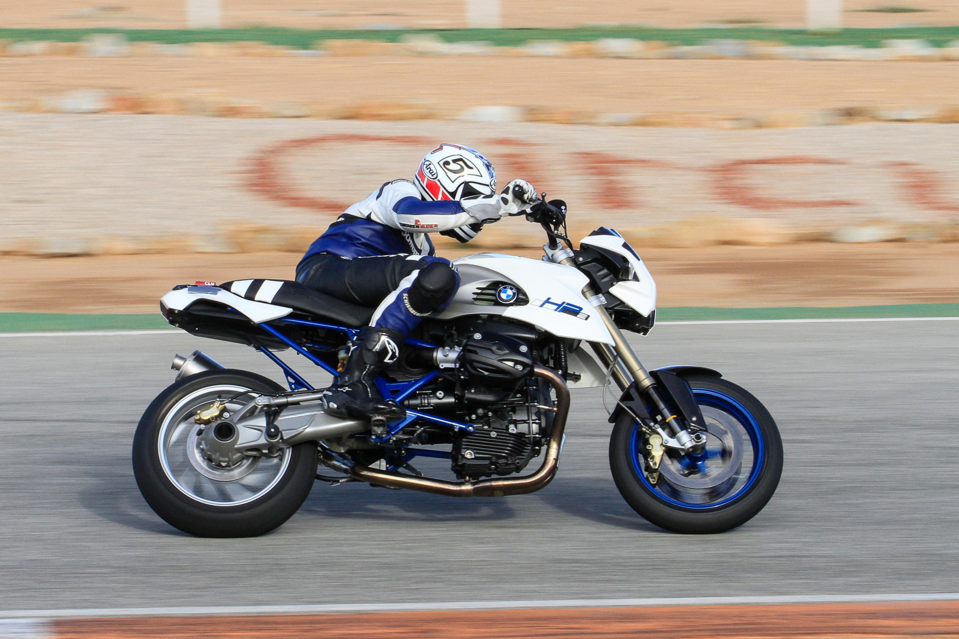

die MM steht gerade beim sepp sattler, der bei mir um die ecke ist.
ich habe ihr ein grösseres ansaugrohr gegönnt und wird jetzt mittels pcv und autotune auf dem prüfstand abgestimmt.
der basistest ergab eine leistung von 107 ps am hinterrad (117 ps an der kurbelwelle).
meine gabel wird nun endlich überarbeitet, was auch bei ihm im haus in verbindung mit hh racetech vorgenommen wird. so wie es aussieht, kommt das gabelklappern vom lenkkopflager.
bin auf die ergebnisse sehr gespannt :)

die schöne ist zurück!
jetzt: 124,6 ps und 126,2 Nm an der kurbelwelle - 115,6 ps und 119,4 Nm am hinterrad.
die gabel hat er auch überarbeitet - ein träumchen. losbrechmoment ganz fein. bei normaler fahrt bügelt sie jetzt unebenheiten
wunderbar aus. je sporlicher es wird, desto härter wird sie.
hat mich 450 euronen gekostet - ich glaube, das ist ein ganz guter tarif.
