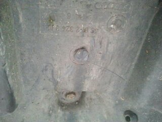

hab heute mal wieder Winterreifen montiert und nun hab ich Schleifgeräusche am Vorderrad.????
Der Reifen ist der TKC 80 und ich hab nirgends was gelesen das da jemand so etwas schon gehabt hatte. Früher war es ein Karoo MCE den ich montierte mit diesem waren nie Probs in dieser Richtung, warum jetzt beim TKC 80 und vorallem wo soll er schleifen.
Hab nix ertasten können (davon mal ab das ich meine wurstfinger nicht zu 100 % drunter bekomme)
unter dem Spritzschutz wohl bemerkt.
Könnten da jetzt die Anschlüsse der Vorderrad Bremse schleifen, hatte sie gegen Stahlflex getauscht.
Werde den Reifen morgen mal wieder ausbauen und schauen aber dachte mir ich frag hier dennoch mal vielleicht hatte der eine oder andere von Euch auch dieses Prob. und könnte es beschreiben.
Danke für hilfreiches Feedback.

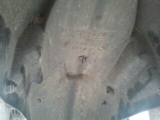

Hallo ALL,
Sorry das ich nun erst schreib hatte ja eigentlich vor nach dem Waldgeister treffen zu schreiben und Fotos zu laden.
Das mach ich nun da ich die Fotos wieder herstellen konnte.
Also das prob war unter dem Schutzblech (Plastik) ein etwa 5 mm halbrunder Platiknippel nach dem abschnibbeln des Übeltäters hatte ich Ruhe.
