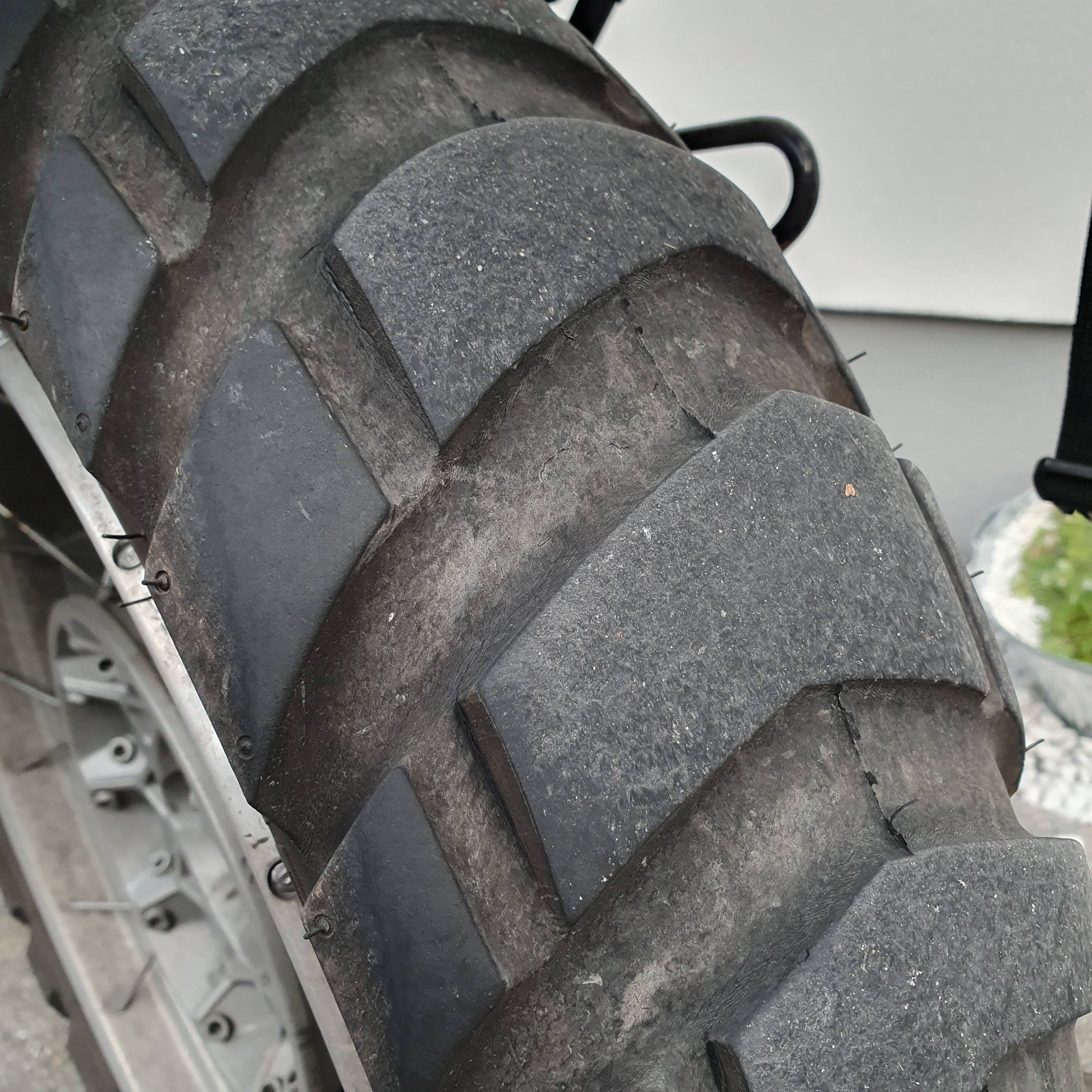

ich fahr ebenfalls die Karoo 3 auf der GS und bin jetzt nach 8.000km langsam in der unteren Verschleissgrenze. Ich fahr öfters 140-160kmh und das schrille Pfeiffen/Dröhnen bei der Geschwindigkeit wurde die letzten 1000km sukzessive schlimmer und lauter. Ich denke das hat mit dem bauartbedingten Sägezahnverschleiss zu tun.
Tippe also sehr auf Reifen.

daß schrilles pfeiffen vom reifen oder helm kommt bezweifel ich massiv!
...dann bist du vermutlich noch nie einen abgefahrenen sägezahn Karroo 3 gefahren 😅. Der jault wie ein läufiger Kater im letzten Profilviertel. Ich dachte wirklich, mir fliegt gleich das Winkelgetriebe um die Ohren. Neue Reifen drauf: Silentium.
