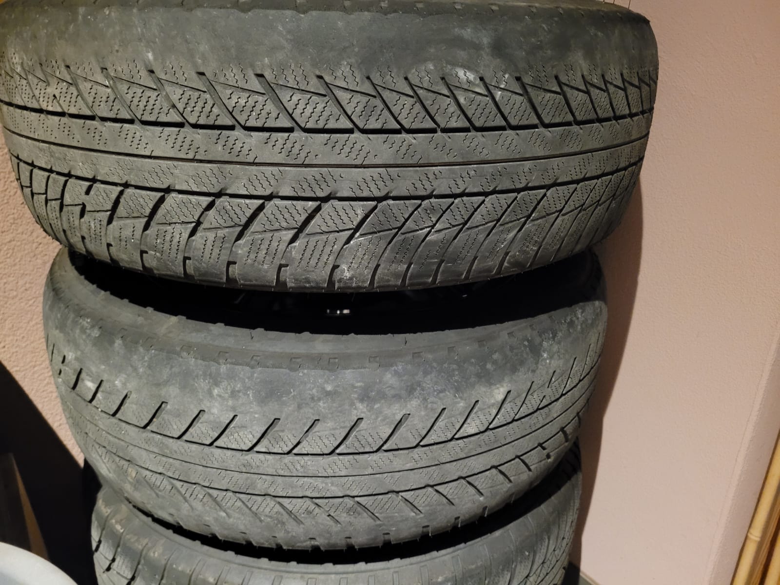

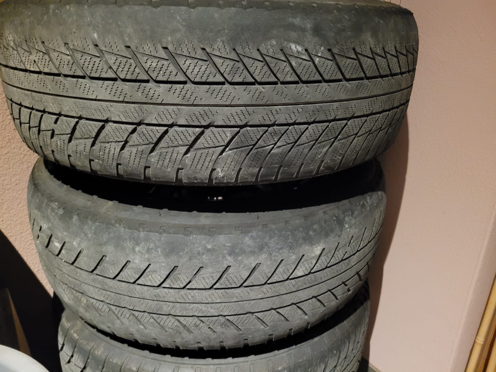

Wie macht Ihr das alle, tragt Ihr Euer Auto um die Kurven?????
Fahre von Ende November bis Ende März so ca. 8000 km mit meinen Winterreifen zur Arbeit und zurück, + 1mal die Woche eine etwas weitere Strecke (in den ca. 8000 km enthalten), dann ist der im November neu aufgezogene Satz WR (alle 4) absolut fertig......
Die waren ca. 7600 km im Einsatz (Winter 2021/22)
Mini Countryman Cooper D All4

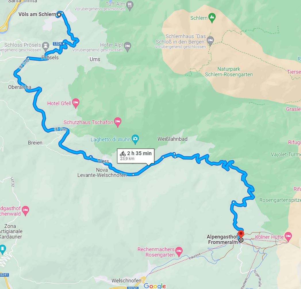

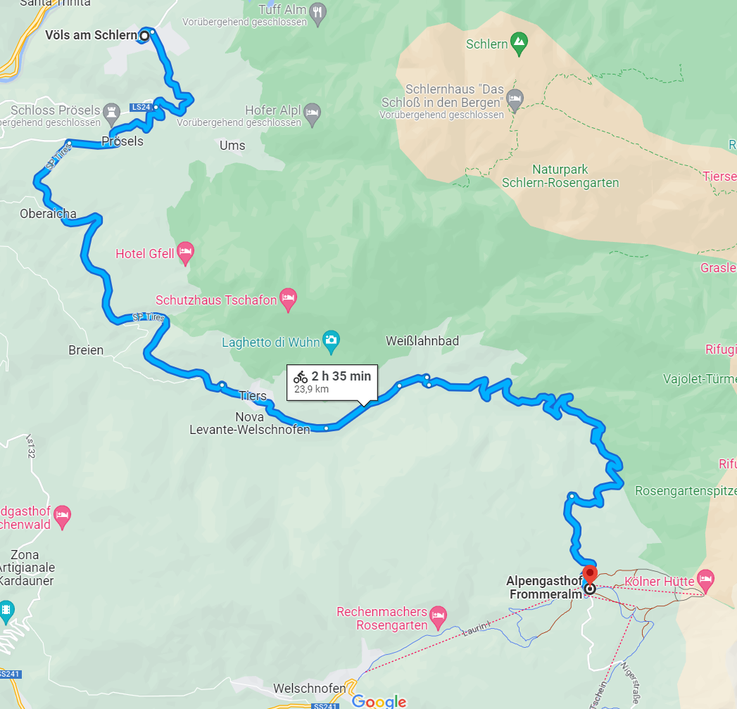

Arbeitsweg
Bei dem Auto ist vermutlich die Spur verstellt, das würde ich mal prüfen lassen.

Die Meisten haben weniger Kurven ... :zwinkern:
An deiner Stelle würde ich den Luftdruck etwas höher wählen, vielleicht erzeugt das gleichmäßigeren Abrieb. Natürlich nur, falls Grip oder Komfort nicht zu sehr leiden.
Letztes Jahr bin ich mit Luftdruck gemäß BA +0,2 (also 2,4) gefahren. Heuer hab ich zum einen einen XL-Reifen (mit steiferer Karkasse) oben und fahr mit 3,2 bar. Damit ist der Verschleiss zumindest gleichmässig. Ob sie nächsten Winter noch gehen, werde ich beim Wechsel in 1-2 Wochen entscheiden......
