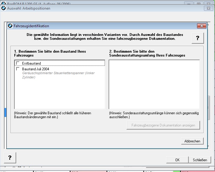

Laut BMW RepHB wurde der linke Kettenspanner im Juli 2004 geändert - was immer Baustand genau bedeuten will. War bei Deinem Moped der neue Kettenspanner nur "neu" oder auch tatsächlich anders?
Erkennt man von außen, ob der geänderte Kettenspanner verbaut ist oder nicht?

Meine wurde Okt‘05 gebaut. Kettenspanner waren -wenn ich mich recht erinnere- identisch.
