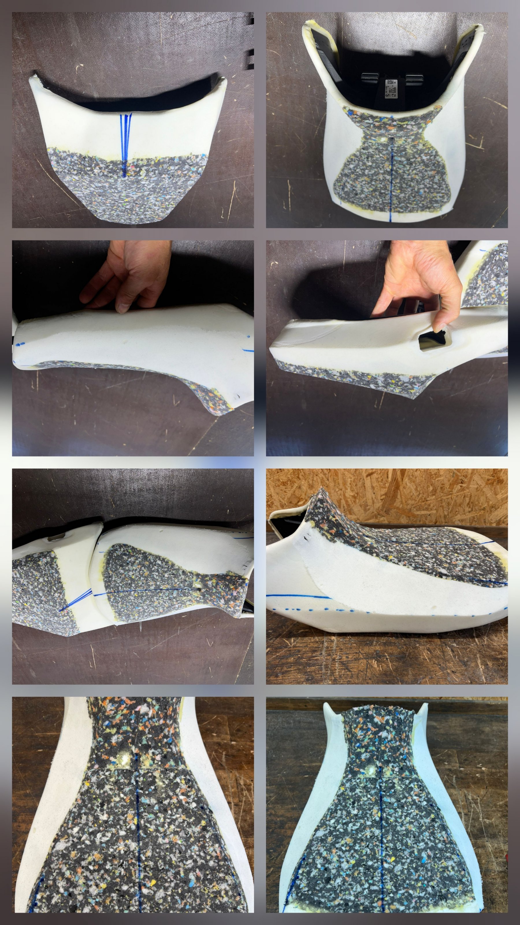

Nach weiteren 5 Tagen mit Beschwerden hab ich gestern den Sattler besucht.
In einer spontanen Hilfsaktion den viel zu weichen Schaumstoff mit einem festeren Schaum ergänzt. Die Form angepasst und
etwas für den besseren Stand unternommen.
Heute ist mit dem Provisorium eine Probefahrt angesagt.
Dann sehen wir weiter..

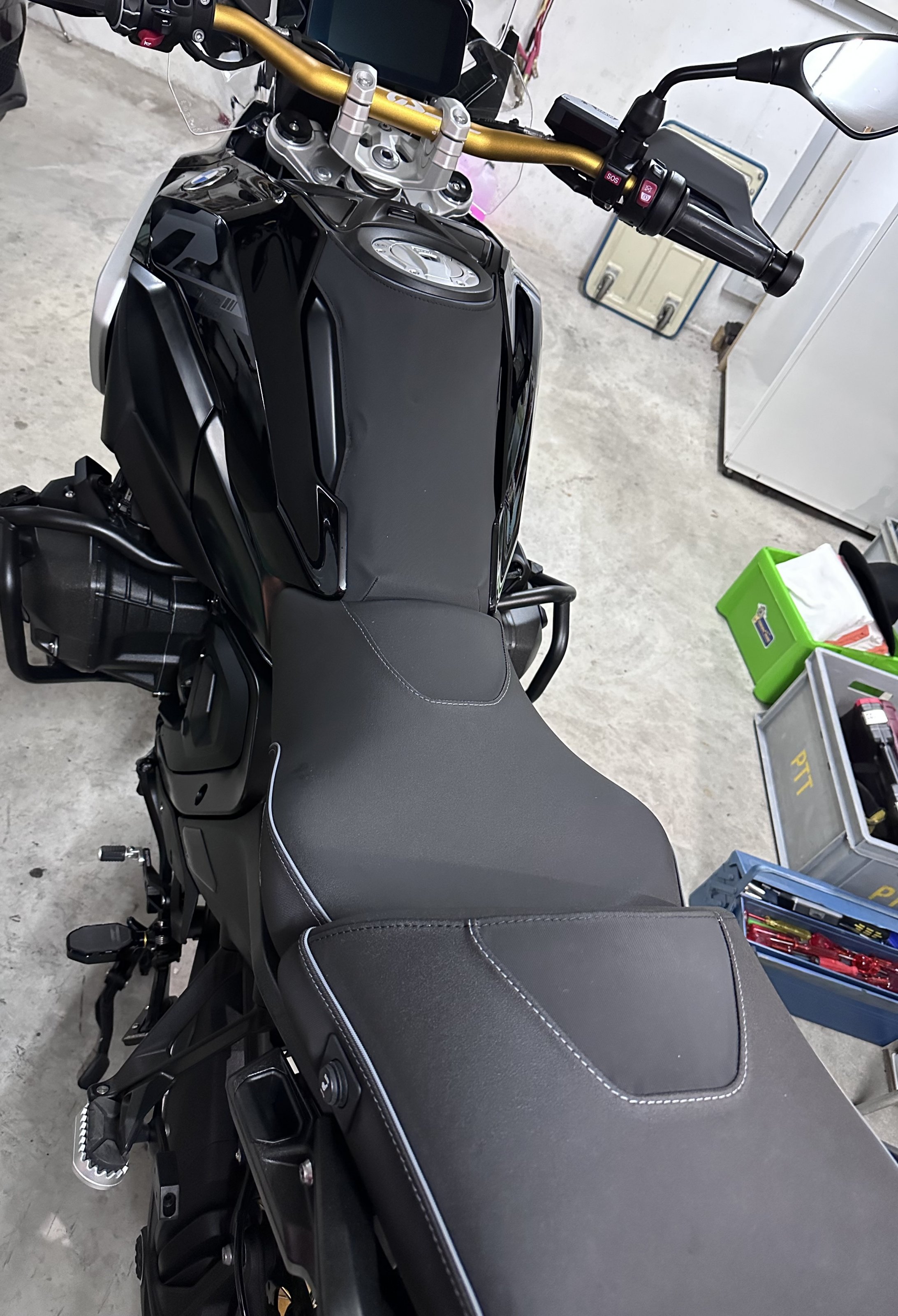

Ich habe mir nun mal die Isotta Sitzbank aus Italien schicken lassen.
Ausführung normal, mit Prostatakanal ohne Heizung. 258€ gut investiert. :schrei:
Gestern nach Rauschenberg zum SW Touratech Event gefahren.
Über Sauerland, Bergisches Land und Eifel wieder heim.470km ohne das ich was negatives sagen kann abgespult.

Moin Gemeinde.
Gruß PeterAnhang anzeigen 785056
Sieht optisch sehr schön aus. Jetzt noch die Rückbank..😉

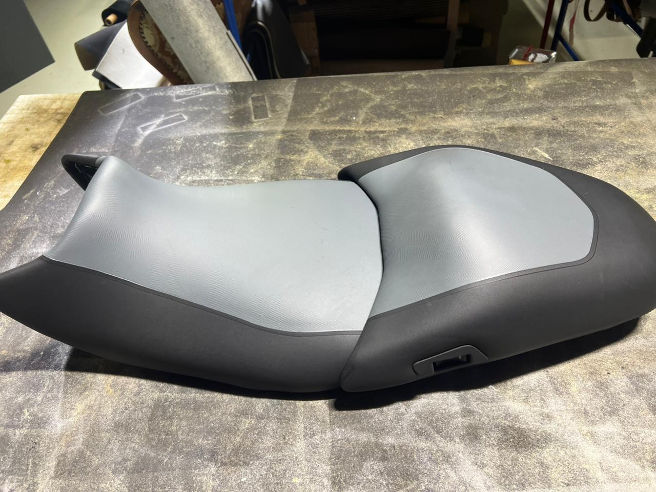

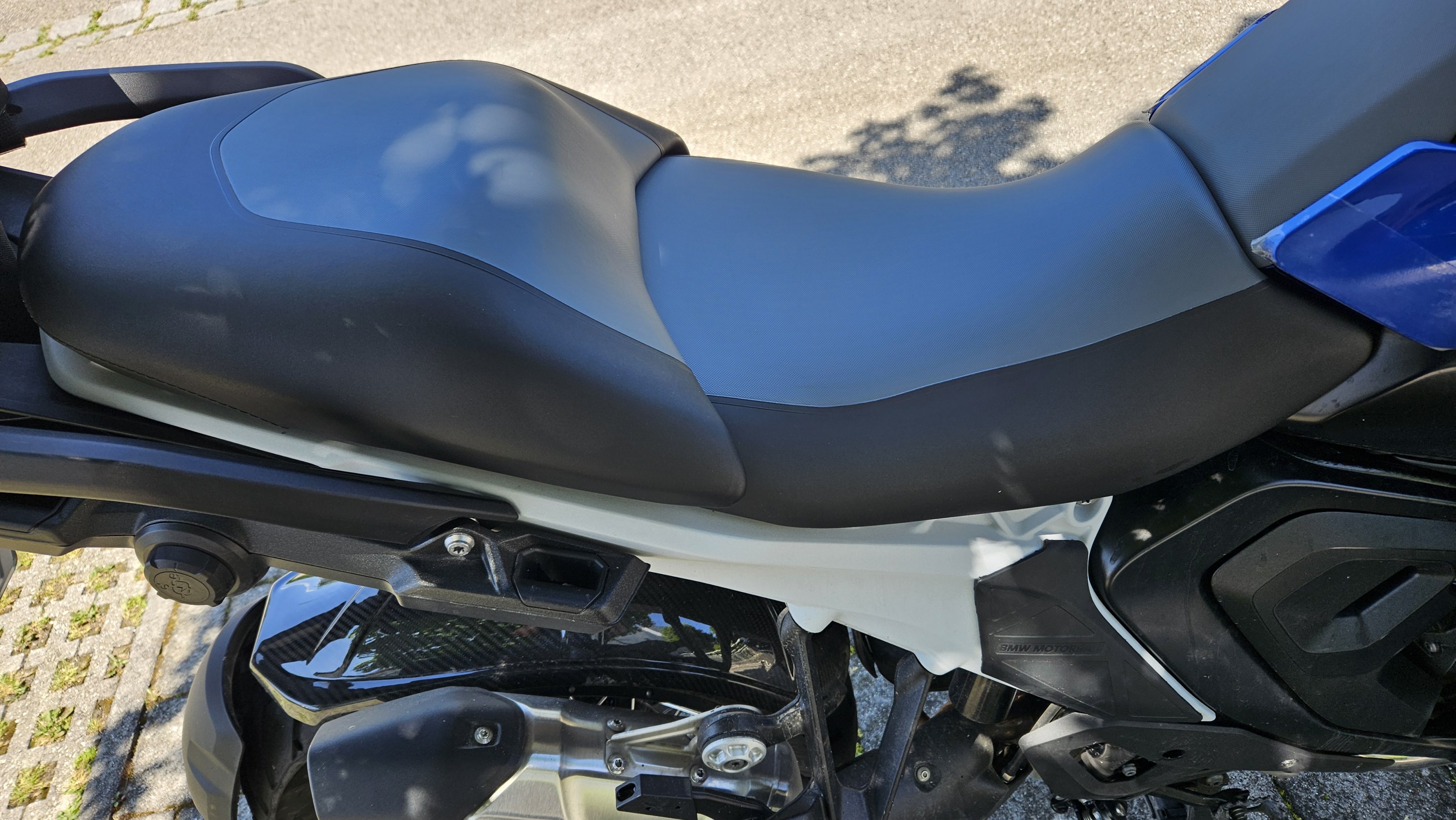

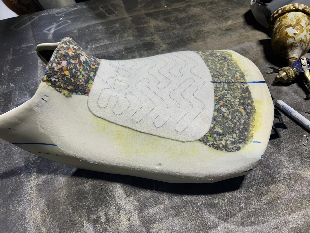

Das umgeformte Endprodukt 🙂
Das Vlies
Und die "hochwertige" Sitzheizung
Ich bin mit dem Ergebnis sehr zufrieden.
Mehrfach kleine Veränderungen bzw. Verbesserungen in den Prozess eingeflossen.
Es war mein ausdrücklicher Wunsch den serienmäßigen Bezug zu behalten.
Nicht das er mir soo gut gefällt, aber ich will keine Einschränkungen bei einem eventuellen Wechsel auf ein anderes Modell der GS.
War weiß es schon..
