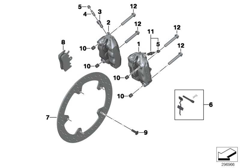

Die Originalen Bremsscheiben kommen mit montierten Nieten geliefert. Im Zubehör muss man diese selber montieren.
Die Nieten Sitzen in den Bohrungen der Bremsscheibe wo die Bremsscheibe an der Felge verschraubt werden, auf der Zeichnung mit 9 gekennzeichnet.

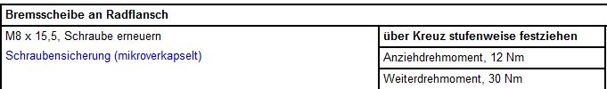

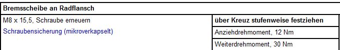

Jetzt muss ich nur noch wissen mit welchen Drehmoment ich die Bremsscheibe verschrauben muss damit die Nieten richtig sitzen.

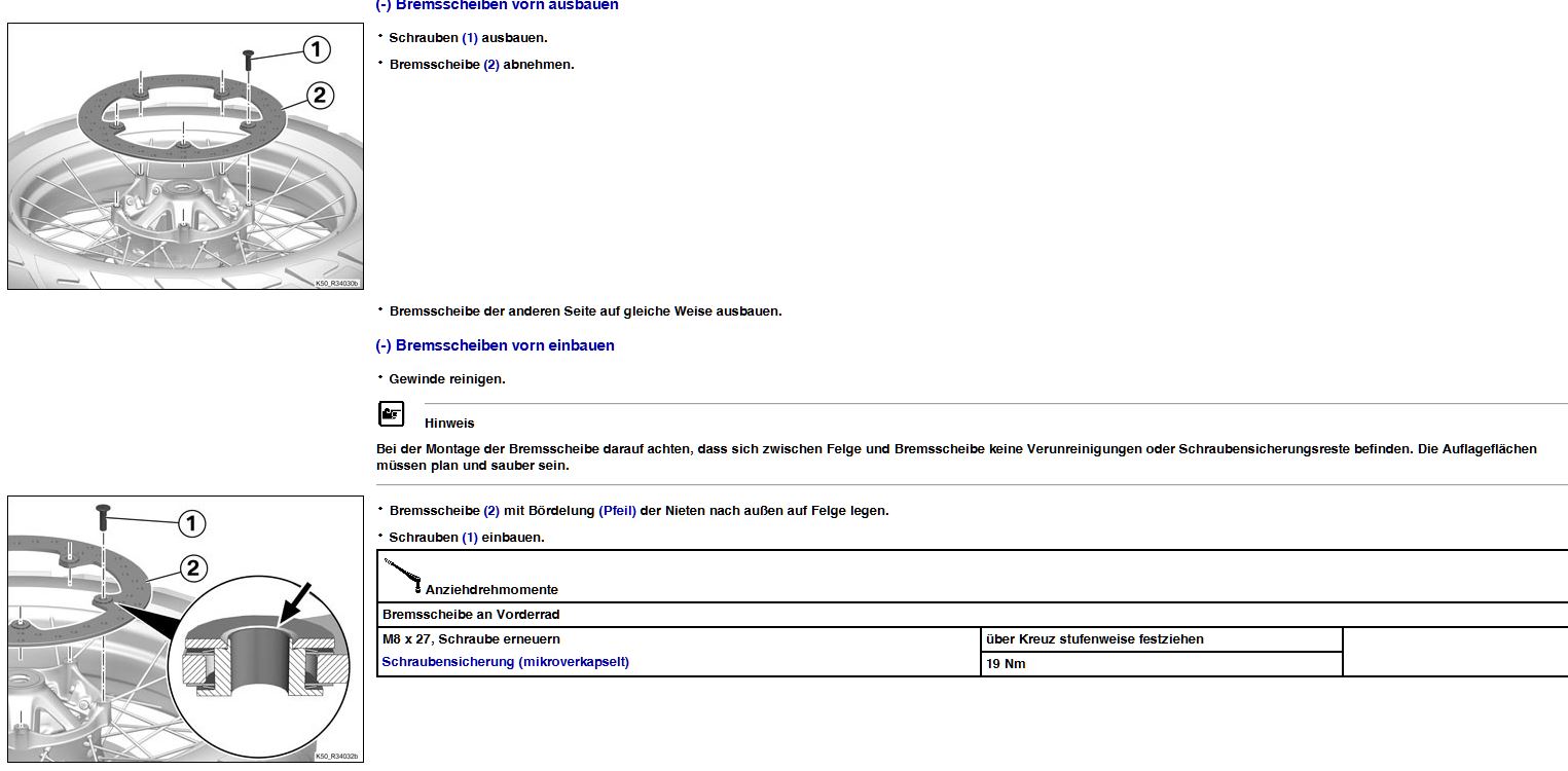

In dem Handbuch steht kein Unterschied ob li oder re zuerst, steht nur, dass nacheinander.

So ich habe den Kundendienst von TRW erreicht. Die Darstellung der Teile auf dem Bild ist tatsächlich falsch. Nur unten rechts wird es richtig dargestellt! Die dicke Unterlegscheibe kommt zwischen Felge und Bremsscheibe. Von außen dann Hülse/Feder/Scheibe.
