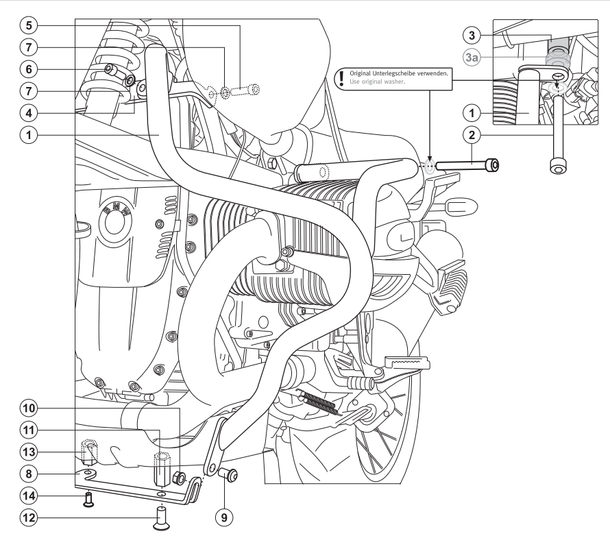

Damit würde ich nicht zu lange warten, denn die Schrauben mit den Verlängerungen dran, dürften direkt ins Motorgehäuse gehen und damit einen "schönen" langen Hebel bilden sich das bei einem Anrempler an den Hebeln final aufzureißen. Das muß dringend geändert werden, sonst droht Loch im Kurbelgehäuse. Dann lieber Sturzbügel ganz weg. Sonst ist das Pfusch.
Da hast du recht, nach Prüfung ist das aber wohl tatsächlich so von SW-Motech entworfen bei dem Modell. Die Schrauben gehen auch nicht ins Kurbelgehäuse/die Ölwanne, sondern stützen sich am Auffahrschutz ab. Im Anhang die Abbildung aus den original Montageunterlagen.
Ob das "gut" so ist, beantwortet das natürlich nicht - ich schaue es mir in Kürze nochmal genauer an.

Die Befestigung der Sturzbügel an der Ölwanne ist ja auch nicht der Weisheit letzter Schluss, somit ist das von SW eigentlich auch nicht schlecht. Manche meinen ja aber auch, der Plastikschutz am Zylinder reicht für einen handelsüblichen Rutscher aus, wenn man böse irgendwo einschlägt hilft der Bügel auch nicht mehr. Hauptgrund für den Anbau soll ja eigenlich die Befestigungsmöglichkeit für Zusatzscheinwerfer sein:giggle:
Die sogenannten Plastikschützer werden gemeinhin unterschätzt, denn sie bestehen eben nicht nur aus Kunststoff, sondern haben durchaus einen Metallunterbau. Also, da knackt nicht einfach nur Plastik, wenn er zum Einsatz kommt, sondern er hält durchaus einen Sturz aus.
Was er logischerweise nicht kann, ist den Ventildeckel im Bereich oberhalb seiner Oberkante zu schützen, und man glaubt es kaum, dort gibt's dann bisweilen das Loch im Deckel. Und auch der Tank bekommt sein Fett weg, deswegen ja die optisch unsäglichen Baugerüste und Verrohrungen! Alles selbst ohne die scheußlichen Geweihe nachgeprüft ;-).
Ich meinte es in meinem Beitrag auch durchaus positiv. Man hat ja nun schon einige GS gesehen- auch mit ordentlich angeschraddelten Schützern.
Man darf auch nicht vergessen, je nach Ausführung sind das nochmal 5-7kg die da angeschraubt werden - und ein zartes Rehlein ist die GS ohnehin nicht.......
