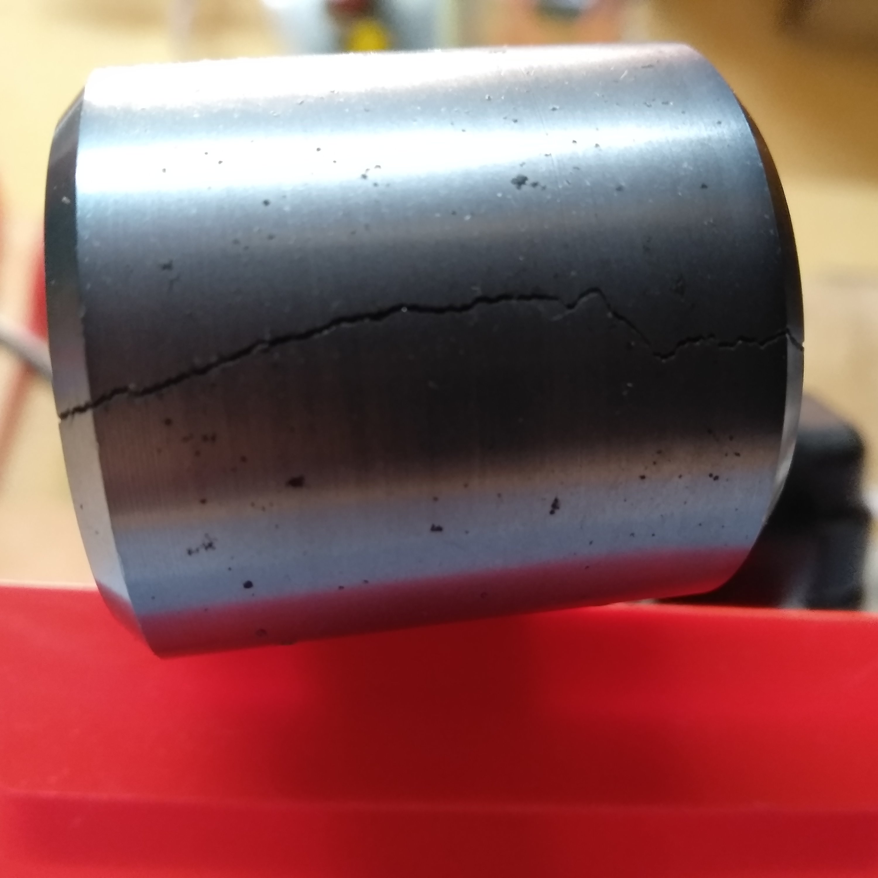

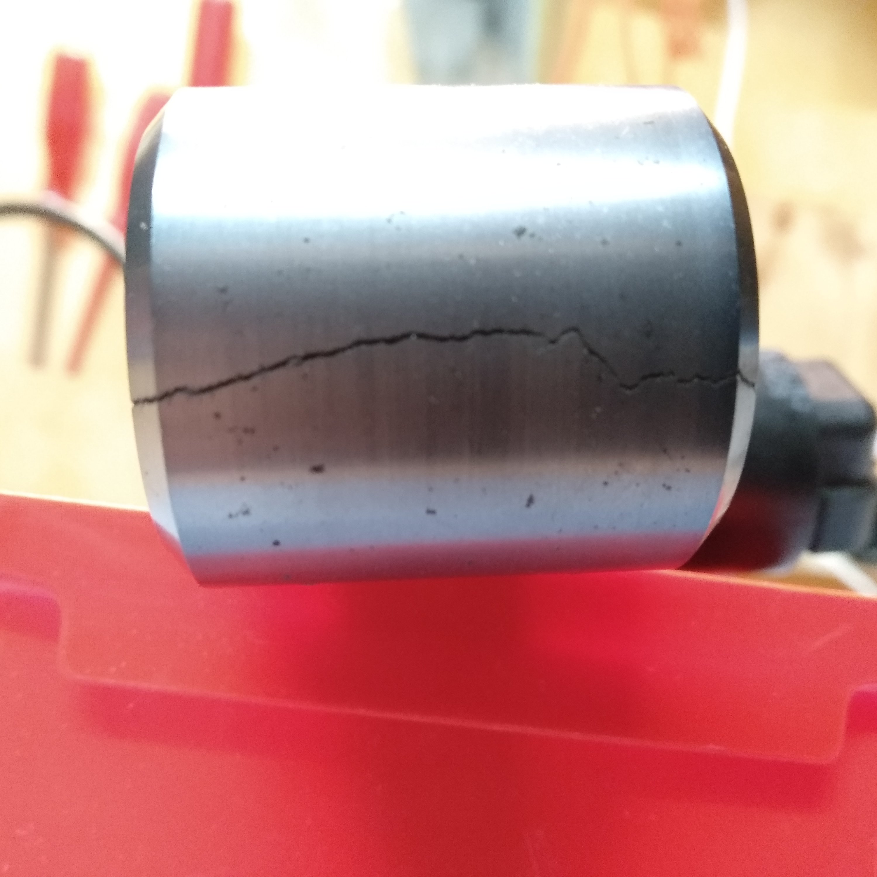

Hallo an alle,
bei der Reinigung meiner Wp EDS II Stoßdämpfer ist mir aufgefallen, dass die untere Aufnahme des hinteren Stoßdämpfers scheinbar eingerissen ist. Bis zum Ausbau der Stoßdämpfer ist mir beim Fahren nichts aufgefallen.
Hat jemand ähnliche Erfahrungen gemacht und diesen Schaden reparieren lassen? Dann wäre ich dankbar über die aktuelle Serviceadresse bzw. alternative Reparaturmöglichkeiten.
Viele Dank für eure Rückmeldungen im voraus und viele Grüße, Bernd

Ist das das untere Befestigungsauge?
E sieht erst mal nach "Schrott" aus wobei man diskutieren könnte, dass es nicht so schlimm sein weil dieser Riss nur dann belastet wird wenn das FB auf Zug belastet wird. Wenn noch Gewährleistung drauf ist >> klarer Fall, dann Kulanzversuch und erst ganz zum Schluss, wenn das Teil nicht tauschbar ist, würde ich zwei Schweisspunkte setzen.

Ich hatte mal was Ähnliches.
In meinem Fall wußte ich wo es herkommt, brettern mit über 100 über Strassen mit Schlaglöchern, wo man Motorräder verstecken könnte.
Ich wollte es vor Ort schweissen lassen, ging aber nicht weil die nicht die passende Schweissmöglichkeit hatten.
In Deinem Fall würde ich so vorgehen:
Falls Garantie, da anfragen.
Falls nicht, fragen ob die den Unterteil einfach tauschen können ( Bei mir ging das )
Wenn das auch nicht geht, einfach eine Schweissnaht ziehen lassen.
Lassen würde ich das persönlich nicht.
Rumfahren wenn es gerade gar nicht anders geht, das schon, aber ohne Not würde ich das nicht ( lange ) machen.

Schweissen wäre nur eine äusserst letzte Möglichkeit im absoluten Notfall. Viele Legierungen verspröden neben der Schweissnaht und benötigen danach eigentlich eine Wärmebehandlung ( lösungsglühen o. ä.) um die Versprödung zu beseitigen.
Wenn das nicht erfolgt, kann das Dämpferauge nach dem Weissen unter Zuglast auch einfach abreissen, da wäre deutlich ärger als der ursprüngliche Riss!!

Das ist Alu, das ist Lösungsglühen eher nicht angesagt.
Klar, bei der Schweissnaht ist die Schwächung 30%, allerdings ist es dort gerade 100%.
Was nun besser ist?

GSBernd hatte damals noch eines der letzten "Lagerbestände" eines Händlers extrem günstig sich an Land ziehen können. Deshalb gibt es hier kein Happy End.
Das EDS 2 wird seit ca. 10 Jahren nicht mehr hergestellt. WP selber wurde vor ca. einem halben Jahrzehnt in der KTM Holding integriert. Daher ist WP kein Ansprechpartner. Wende Dich an eine Fa., welche sich auf Fahrwerks Instandsetzung spezialisiert hat. Vielleicht sehen die eine Möglichkeit....

Ich kann nur sagen, was ich machen würde wenn es mein Motorrad wäre:
Ich würde das von einem Fachmann schweissen lassen, und das für mich bedenkenlos verwenden.
Was aber eine andere Person macht, muß diese für sich selbst entscheiden.

Die haben mein EDS II auch schon mal repariert.
cojoten_carl
cojoten_carl
21.03.2011
463
Stade
1250GS Adv
die Verstellung der Vorspannung ist über den Endpunkt gefahren und dort auf "Block" gegangen.
Gleichzeitig habe ich beide Federbeine überholen lassen, war wieder mal fällig, da die letzte Überholung schon wieder über 40000 km her war. Die hatte noch der Meier von WP gemacht.
